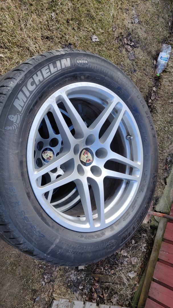

                      • Tuli myytyä 2011 vuodesta asti omistuksessa olleet Workin vanteet, jotka olin tähän(kin) autoon ajatellut alle laittaa.
                        Tilalle tuli hankittua foorumilla myytävänä olleet Porsche Macanin 18" OEM-vanteet.
                        Aika mukavan oloiset speksit:
                        Edessä 8x18" ET21 ja takana 9x18" ET21.
                        Otan seuravaan rengastilauksen yhteydessä 225/40-18 ja 255/35-18 rengastuksen noihin. Pitää vain mitata vielä, mahtuuko 255 kumi yllä mainitun ET:n kanssa takakaaren sisälle.
                        Vielä kun jaksaisi vaivautua tallille katsomaan, miksi moottori ei pyöri.. :D
