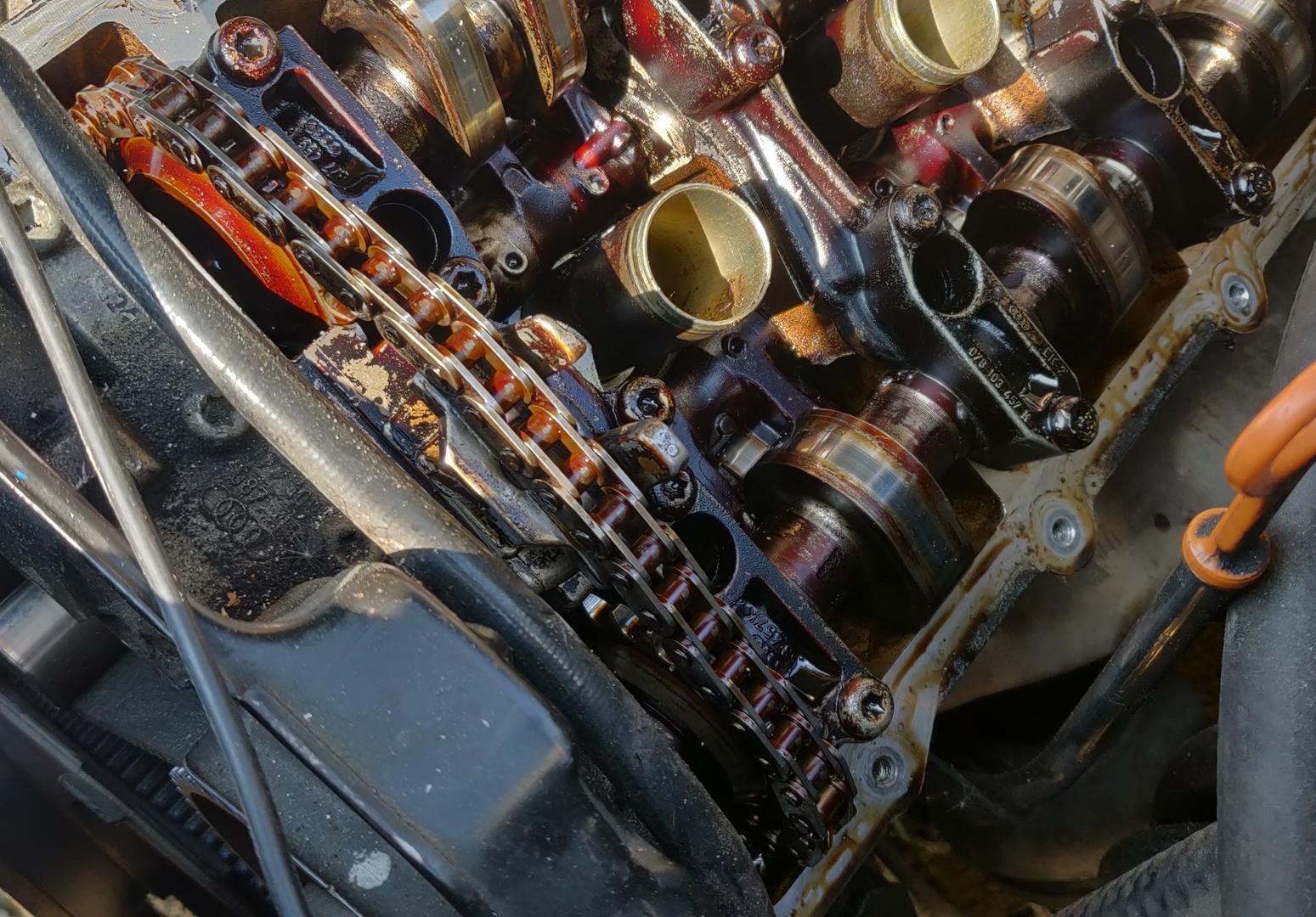

      Sain Bank2 venttiilikopan irti tänään. Näky oli sama mitä ilezhin RS6 projektissa.
      Click image for larger version  Name:	IMG_20190604_161411__01.jpg Views:	545 Size:	274,0 Kt ID:	1852482
      Uskaltaakohan alempaa öljypohjaa avata.. :D
      Kiristäjä oli aivan loppu muutenkin ja imunokka ei ollut merkissä eli kansien irroitus saattaa olla edessä. Onneksi siihen oli henkisesti jo varautunut.
      Nyppäsin samaan repäisyyn keulan huoltoasentoon ja jakohihnan pois. Koitan saada huomenna ainakin tuon bank2 nokat irti, että saan ohivuodot mitattua.

        Kai ketju voi huonollä säkällä löystyä niin, että venttiilit pääsevät koputtelemaan mäntiä. Sen jälkeen edessä olisi aika paljon enemmän työtä :-(
          Pari hammasta oli pielessä imunokka ja venttiilit on varmasti kosketuksissa mäntien kanssa, koska kone ei pyöri. Ohivuotomittaus paljastaa tilanteen ja mahdollisen kansien irroittamisen tarpeen. Tuo ei työmäärällisesti kovin paljoa remonttia kasvata, kun venttiilikoneisto ja imusarja lähtee irti joka tapauksessa. Tuleepahan käytyä hieman kattavammin tekniikka läpi, mikäli kannet pitää irroittaa.. :)
          Pitää vain toivoa että sylinterit eivät ole ottaneet osumaa.

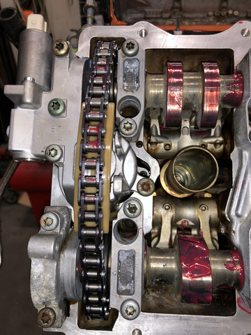

            Otin Bank2 nokat irti, ei löytynyt vielä mitään hälyttävää. Muutama hytikka on aika jäykän oloinen ja menee vaihtoon.
            Purkaessa aloin miettimään, että ehkä se kansien irroitus kannattaa tässä vaiheessa kuitenkin tehdä. Aika pienestä kiinni, kun on nokat pöydällä ja imusarja irti. Ei se 288tkm ajetun AQJ:n kanssa varmaan hukkaan mene. Tulppaan SAI:n samalla ja vaihtelen öljyjäähyn väliputken, kun on mukavasti tilaa puuhailla.
            Tulee kunnostettua ja puhdistettua paikat perusteellisesti samalla.
              Ei varmaan hattujen irrotus hukkaan mene. Eikös näissä tapaa pakoventtiilien ohjurit olla monesti väljiä.

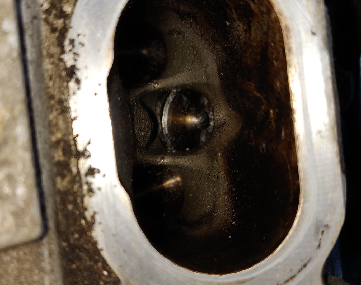

                                    Nyppäsin imusarjan irti. Ei tarvitse nostaa kansia irti tästä koneesta. 5-pytyssä on keskimmäinen imuvena poikittain kannessa ja oletan alakerran ottaneen riittävästi osumaa venttiilin katketessa.

                                              Ei venttiili yleensä jää tuohon asentoon koneessa ilman, että kuski sitä huomaa. RIP. Tarinat on aina tarinoita...
                                              Mikäs tuollaisen voi aiheuttaa? Tosiaan kiristin laukeaminen ja jaon meneminen vituralleen -> mäntä ja venttiili yrittävät jakaa samaa tilaa yhtaikaa?
                                                Juurikin noin siinä käy. Kiristäjä pettää, imunokka pyörähtää reilusti pois jaosta ja männät muovaavat venttiilit uuteen uskoon.

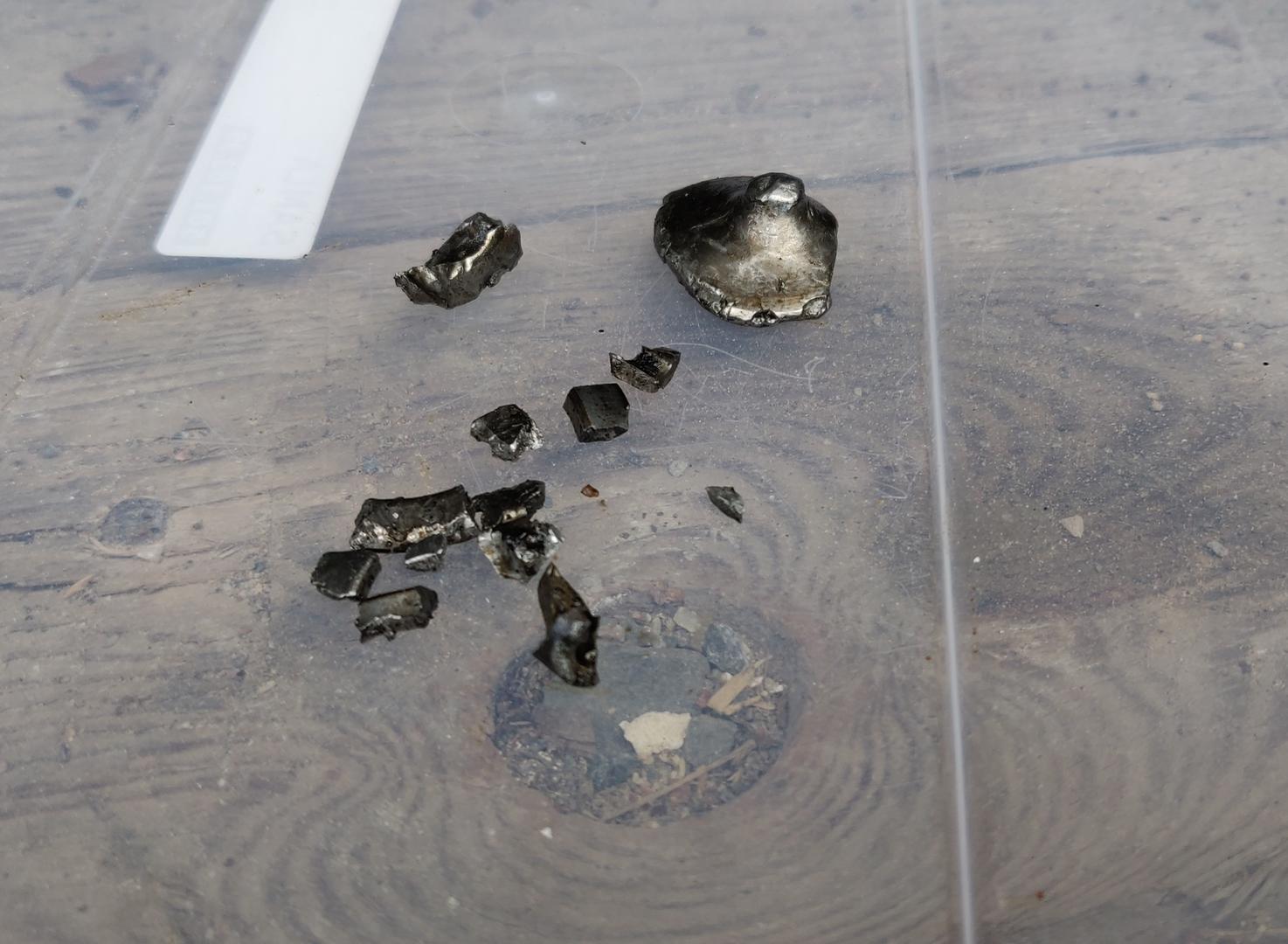

                                                        Aloin valmistelemaan moottorin vaihtoa tänään. Imusarjaa irroittaessa muistin kuulleeni pienen kolahduksen.
                                                        Kaadoin imusarjasta noin litran verran öljyä ulos ja öljyn seasta löytyi nämä:

                                                          En tiedä, mikä tuo on, mutta se on varmuudella rikki.
                                                            Näyttäs venttiilille.
                                                              On se vaan vähän eriskummallisessa paikassa jos tulee imusarjasta kaatamalla pihalle.
