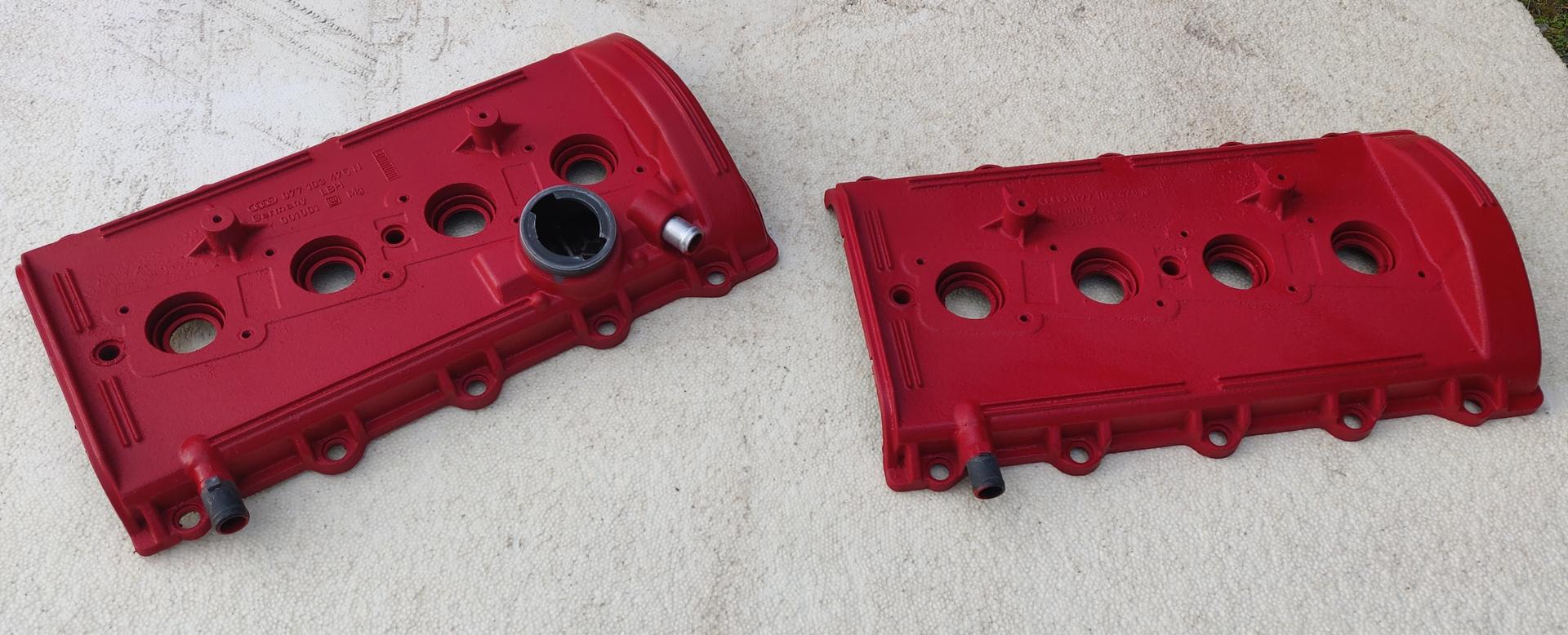

      Venttiilikopat tuli myös "pestyä". Pesuaineena motonetin myymä Car-rep wrinkle.

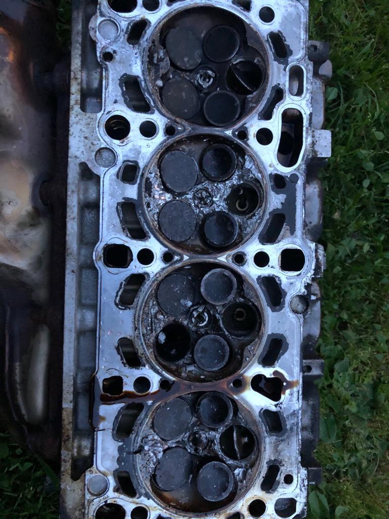

                        Ehdin tutkimaan BBK:n vaurioita hieman tarkemmin. 8 imuventtiiliä on solmussa, mutta kannet muuten virheettömät. Imuventtiilit ovat osanumeroiden perusteella samat, mitä jakohihnallisissa 40v V8:saa ja pihassa makaavassa S6:ssa on toinen kansi ja 12kpl imuvenoja ehjänä, eli suunnitelma on kierrättää osat tuosta tuhoutuneesta koneesta. Näillä näkymin selviää siis kansien oikaisulla, yläkerran tiiviste- ja jakopääsarjalla.
                        En tiedä mitä tuolle koneelle tekee, mutta eiköhän siitä omansa saa pois ehjänä. Nopeasti laskettuna tuolle jää kunnostettuna 1200-1300€ hintaa.

                                          Tässä vieöä muutama kuva kansien vaurioista ja syyllisestä.
                                          • #81
                                            Onko noi ekat kuvat siis C5 ässän koneesta? Viimeinen ainakin siitä B7 pannusta.
                                            • #82
                                              Kaikki siitä B7 pannusta. C5 kuskin kansi näyttää imukanavien läpi katsottuna tältä.
                                              Tuo on varmasti romua noilla tuhoilla. Pakovenat varmaan ainoa säästämisen arvoinen asia.
                                              • #83
                                                No näkeehän tuosta tosiaan että illalla ajettu parkkiin ja aamulla ei enää käynnistynyt. Se on jännä juttu, siitä oli SSP aikanaan, näissä oli semmoista ongelmaa että venttiili lähtee omia aikojaan kannesta irti ja hakeutuu imukanavan kautta imusarjaan. Ja aina nimenomaan yön aikana kun omistaja on itse nukkumassa.

                                                    Juu onhan tuo ihan normaalia. Ei ihan ensimmäisellä, tai toisellakaan osumalla tuollaista pääse tapahtumaan. Tiedä sitten onko tässä käynyt niin että kone on alkanut kilkattamaan, kaasu on survaistu pohjaan ja katsottu miten pitkälle päästään ennen täydellistä kiinnileikkaamista.
                                                    Saattais harmittaa, jos ostohinta ei olis ollut noin halpa. Nokat oli onneksi selvinneet ja kampura ehkä, tosin aika paljon tuolla on varmaan metallia liikkunut koneen sisällä. Pitää tehdä ruumiinavaus, kun saan koneen irti ja pukkiin kiinni.

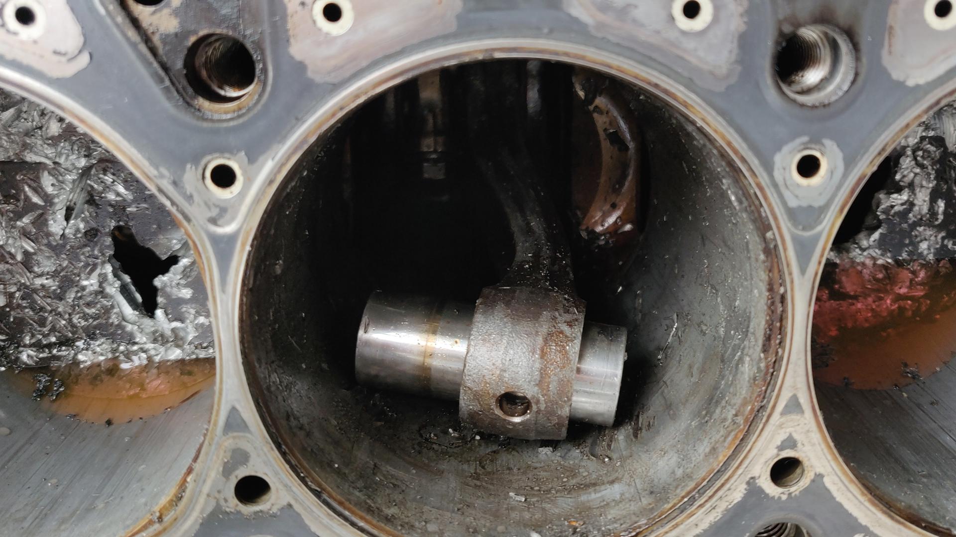

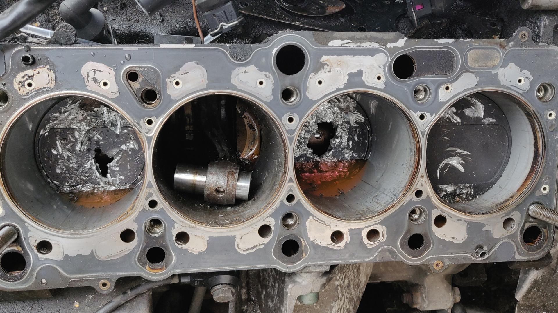

                                                      Nyppäsin C5 kannet irti, moottorin irroitusta silmälläpitäen. Mukavampi nysväillä laatikon pulttien kanssa, kun ei ole ylimääräistä romua tiellä.
                                                      Aika komea näky oli vastassa Bank 2 kannen alla.

                                                        Tuosta ei tuho enää paljoa pahene... Ajosta jäänyt juu :D
                                                        • #88
                                                          Sammutin illalla, aamulla kilkatti.
                                                          Hell yeah!
                                                          Karua jälkeä.
                                                          • #89
                                                            Voi morjens. Empä oo koskaan nähny mitään vastaavaa. Näyttää niinkun olis parinsadan vauhdista porsinu ja annettu rallattaa vaihde tuvassa väkisin niin kauan kun mikään osa vähänkään liikkuu.
                                                            • #90
                                                              Ei tuosta lohkosta paljoa ole jäänyt jäljelle. Aivan varmasti täydestä laulusta lauennut ja pidetty lappu lattiassa loppuun asti. Pitää alakerta aukoa vielä ihan mielenkiinnosta, kun saan moottorin irti. Sieltä tuskin enää mitään käyttökelpoista löytyy.
                                                              Bank1 kansi oli onneksi ehjä, saan kierrätettyä venttiilit hyötykäyttöön.
