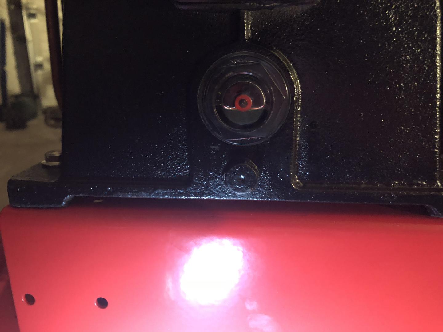

Pysyy kannentiivisteet paremmin ehjänä. Mulla on samannäkösellä lohkolla oleva 4kw kompura mihin pääsin vaihtaan joka pyttyyn tiivisteet.
