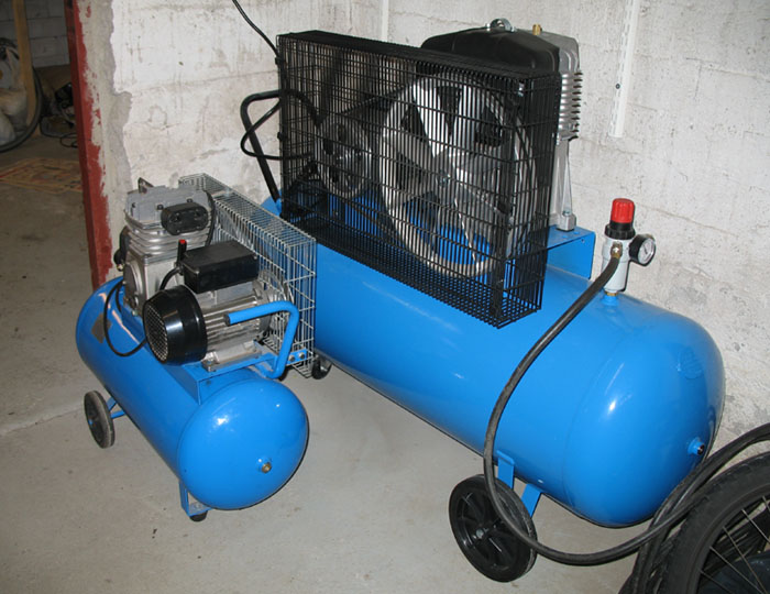

                Mulla on tämmöinen Veljekset Sarvela kompura, säiliö 200 litraa ja yllättäen kolmea vaihetta syö. Imu- tai painetuoto ei oo koskaan kiinnostanut enkä niitä siis muista, koska tuolla laitteella hoituu ihan kaikki mihin sitä tarvitsen. Hiekka/lasikuulapuhallus, pulttipyssy, vinku, you name it. Lasikuulapuhalluksessakaan laite ei huuda jatkuvasti vaan vetää välistä lonkkaa (ottanut omistajasta mallia).
                Olen rakentanut tuolle vielä kaveriksi paineilmaverkon niin, että jokaisessa huoneessa on vedenerotin ja paineensäädin ja 2kpl mittareita (verkon paine/säädetty paine). Vertailuna vieressä 50 litran säiliöllä oleva vanha kompressori.
