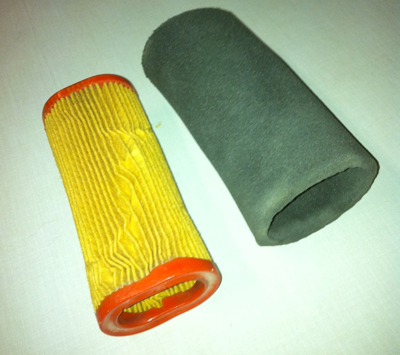

                                                      Tässäkin ketjussa mainitussa Veljekset Sarvelan 1409-200 kompurassa on ilmansuodattimena kuvassa näkyvä ei-yleismallinen paperisuodatin. Laatu ja koko antaisi kuvan max 10 euron tuotteesta. Tilasin pitkin hampain paikallisesta sähköliikkeestä suodattimen sovittuun 30 euron hintaan ja kun se 3 viikon jälkeen tuli, olikin hinta 45e jota en suostunut maksamaan.
                                                      Nyt olisi tarkoitus seppäillä tuohon joku oma ilmansuodatusratkaisu ettei ole riippuvainen tuosta idioottimaisesta orkkissuodattimesta jatkossakaan. Lattaraudasta laippa ja vingulla reikä keskelle ja siihen vaikkapa putken hitsaus. Onko joku nähnyt jossain klemmarilla (tai muuten helposti kiinnitettäviä) kiinni tulevia PAPERIsuodattimia? Mrcrossfire muisteli että jossain Renaultissa moisia olisi. Biltemasta löytyy kyllä klemmarilla kiinni tulevia "vapaavirtaussuodattimia", mutta olen hieman skeptinen niiden suodatuskyvystä.
                                                      Muitakin ratkaisuja saa ehdottaa.

                                                          Laitahan Peiponen vähän päämittoja tuosta suodattimesta, vaikea hahmottaa muuten että miten isoa tuohon tarvisi.
                                                            13cm on pituus tuolla orkkiksella. Mutta kyllä mä uskon että mikä vaan auton suodin virtaa ihan tarpeeksi. Vai mitä haet kysymyksellä?
                                                              Mielestäni joskus sai moposportista (www.moposport.fi) vähän kaiken kokoisia paperifilsuja. Voi olla että tietty muistan väärin.
                                                              Eikö tohon kävis ihan auton imufiltteri? Vaikka ei paperia olekaan niin niitä sais halvalla ja jos sattuis tallin pohjalla olemaan vanhan filtterin purkki niin putki adapterin varmaan tekis helposti... Luulis virtaavan ainakin tarpeeksi.
