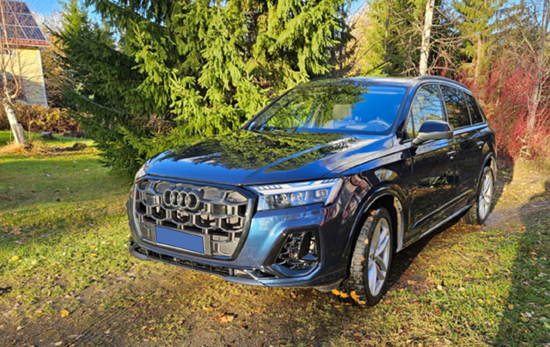

                Pienen pohtimisen jälkeen päädyin syyskuun lopussa vaihtamaan autoni juuri "sisään ajettuun" vm 2025 Q7:aan. Kilometrejä autolla oli vaihdettaessa n. 10 000 km mittarissa. Auto oli siis tällä kertaa käytetty ja ollut Saksan Audin omassa käytössä lokakuun lopusta 2024. Käytetyn "uuden" auton sain "kohtuu hintaan" pakasta vedettyyn verrattuna. Lisävarusteita autossa on todella runsaasti, joista osa minulle kyllä turhakkeita, mm. panoraamakattoa ja Bang & Olufsen Advanced 3D Sound System-viihdejärjestelmää en juuri kaipaa. Hyödyllisiksi lisävarusteiksi olen listannut mm. ovien sulkeutumisavustajan ml. sormella hipaisulla ovien avauksen/lukituksen, takaluukun avauksen jalan heilautuksella, sähköisesti toimivan tavaratilan peitteen, laserkaukovalot ja HUD-tuulilasinäytön. Myös puhelimen latausalusta tuntuu kätevältä. Ilmajousitus ja vetokoukku ovat minulle edelleen välttämättömyyksiä. Talvella selviää lämmitettävän tuulilasin ja ohjauspyörän hyödyllisyys. Käytännössä paras ominaisuus minulle on kasvanut ajoakun kapasiteetti. Se mahdollistaa helposti yli 60 km ajomatkat sähköllä näin syyskeleissä. Maltillisessa matka-ajossa pääsee 70 km pinnistelemättä, vaikka auto ei tunnu yhtään pihimmältä kuin edellinen. Renkaatkin ovat kyllä aika leveät 285/40 R21 ja vievät osansa. Kaupunkiajossa pitää joskus 3-litran bensaturbokin laittaa tulille, että ei pääse happanemaan. Autossa on tuntuvasti tehokkaampi sähkömoottori: vanhassa muistaakseni n. 80 kW ja nyt 130 kW. Tämä näkyy selvästi laajempana ja pirteämpänä sähkötehoalueena. Myös 55-mallin hybriditehokin on noussut hieman n. 290 kW:iin (yli 390 hv). Viimeinen niitti auton vaihdossa oli uuden Q7:n pitkä tehdastakuu, 5 vuotta tai 100 000 km. Toivottavasti on huolettomia kilometrejä edessä. Kuvassa auto mökkimaisemissa.
