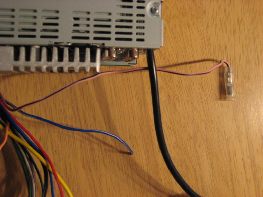

Levittelin Alpinen soittimen johtoineen pöydälle ja räiskin muutaman kuvan. Jos joku olisi ystävällinen, ja kertoisi nyt idiootille, että mihin helkkariin nämä nyt pitää kytkeä, ja mikä johto pitää katkaista / littää ristiin / tms (sivulla 3 oli tästäkin juttua).
Eli, kuva 1 on selvää kauraa, näille löytyy paikat. Musta johto, jossa rengasliitin, = maajohto, joka kiinnitetään ruuvilla soittimen kylkeen. Tarviiko tästä nipusta katkaista mitään / liittää mihinkään erikseen?

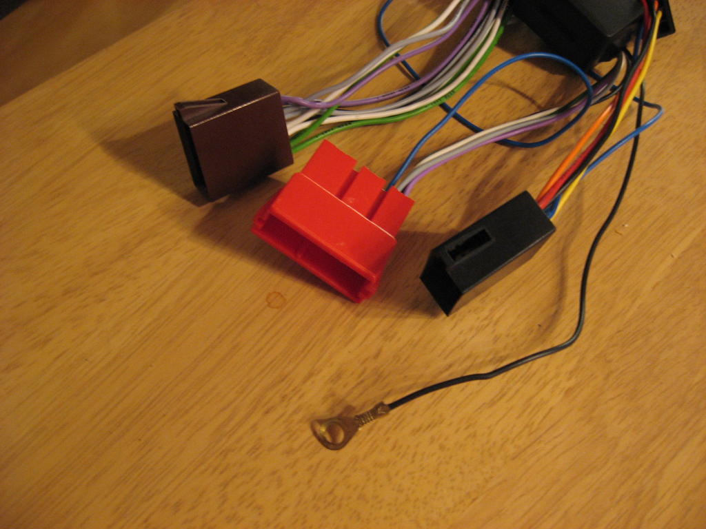

Kuva 2: Mustalle johdolle löytyy luonnollisesti paikka, mutta entäs tuo sininen? Vahvistimen virtajohto? Rosvotaanko sille paikka Esimerkiksi tuosta kuvassa 1 näkyvästä sinisestä piuhasta?

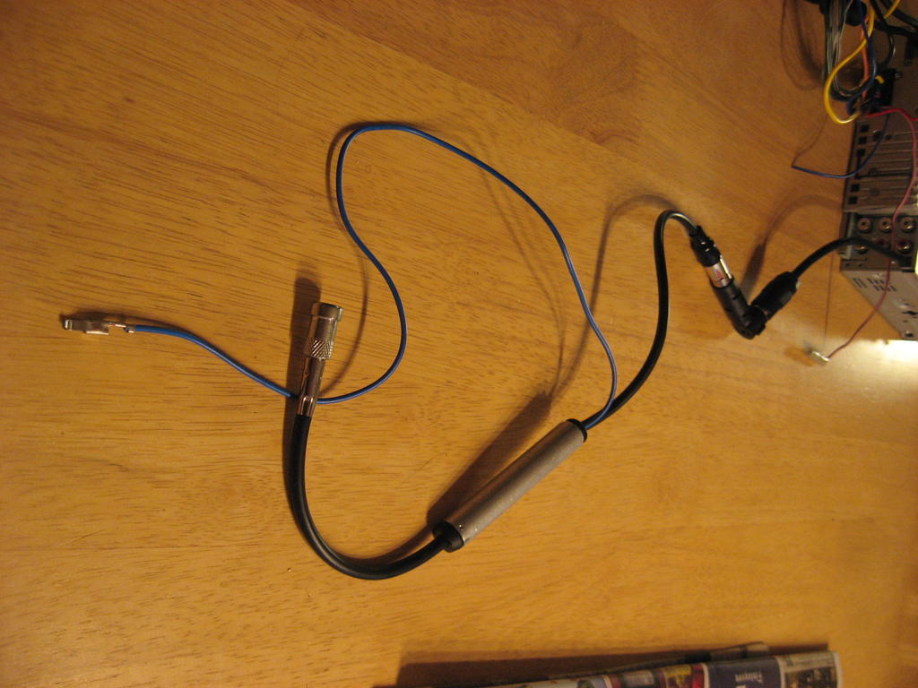

Kuva 3: Muistaakseni tässä ketjussa oli myös näistä johdoista puhetta ja ristiinkytkemisistä. En uskaltanut aivan suin päin mennä tökkimään piuhoja ristiin.

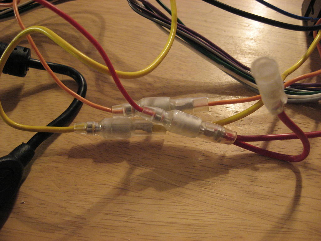

Kuva 4: Sen verran noista kaavioista ymmärsin, että ovat "Telephone Mutea" varten, eli näillä ei nyt tässä tapauksessa tee yhtään mitään.
