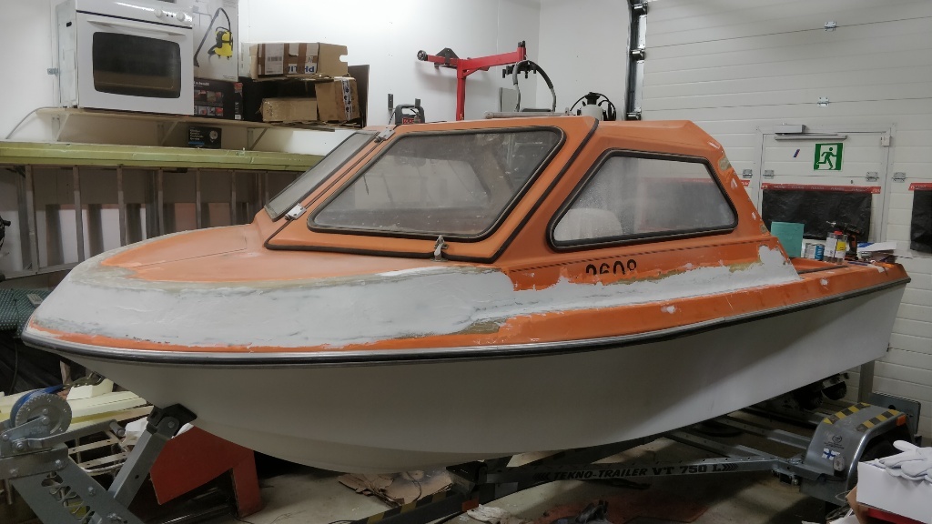

HT-uisteluvene projekti

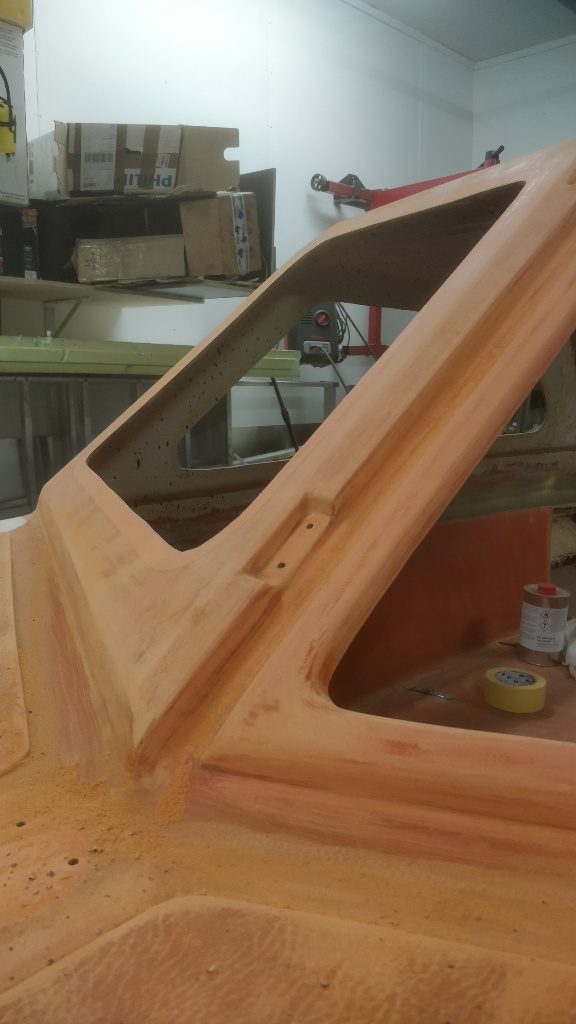

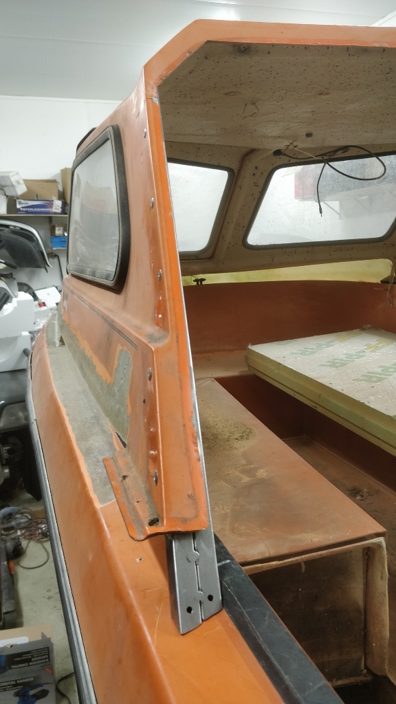

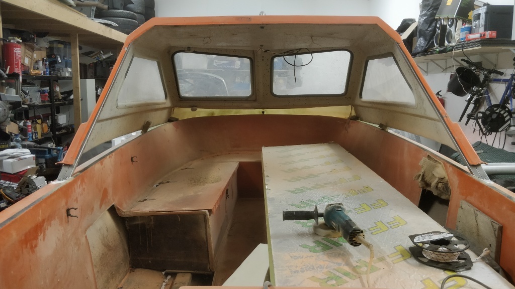

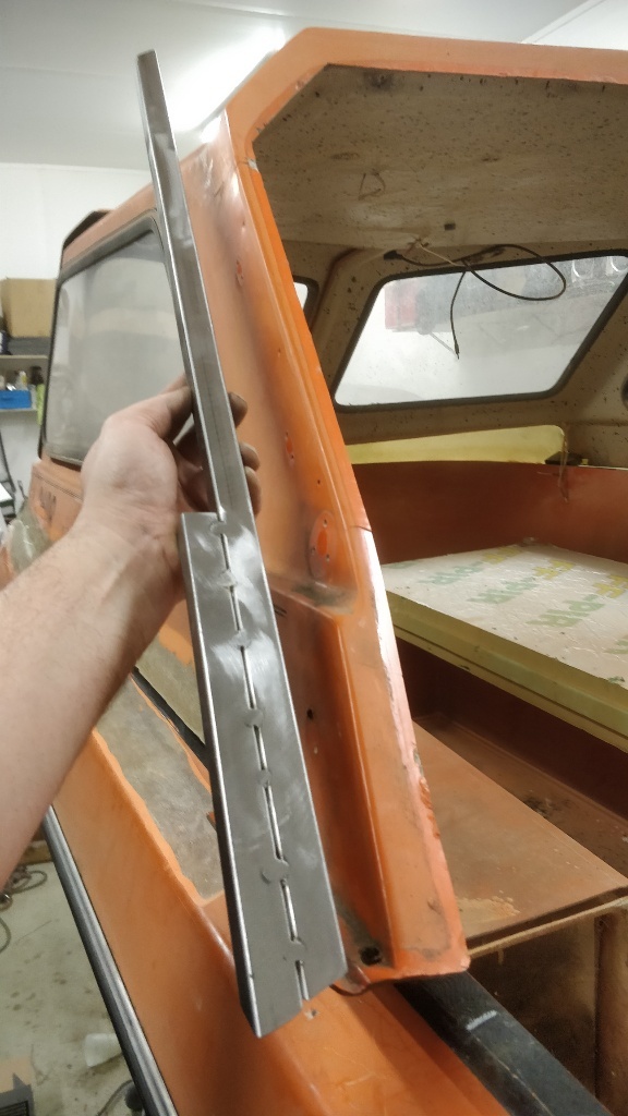

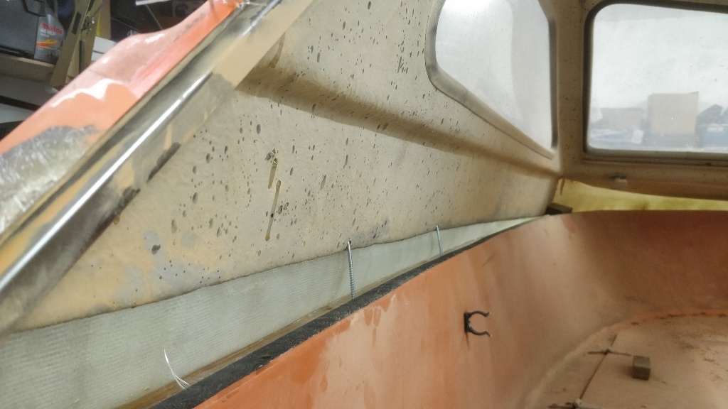

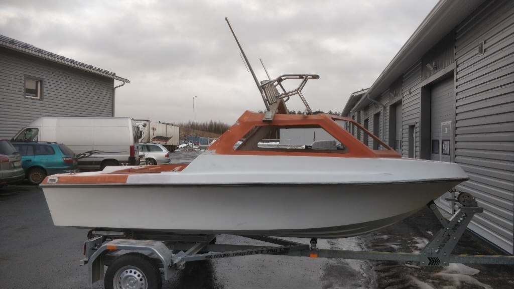

    Ennen kuin jatkan katteen kylkien kuiduttamista niin oli pakko tehä jotain noille murtuneille ja notkuville katteen aukon reunoille. 20x20 huonekaluputkesta tuli sit pikku vahvikkeet, sikaa väliin ja poppareilla niittaus kiinni. Ehkä jopa kuidutan noi piiloon, pitää kattoa miten ehtii. Maalikin varmasti riittää.. Mukavasti jämäköityi, ja ihan tarpeeseen tulee kun kerta targa tulee katolle.
      Aika hyvin toi ryhdikkyyttä ku nuo reunat on suorat. Aiemmin oli hieman väsähtänyt lookki.

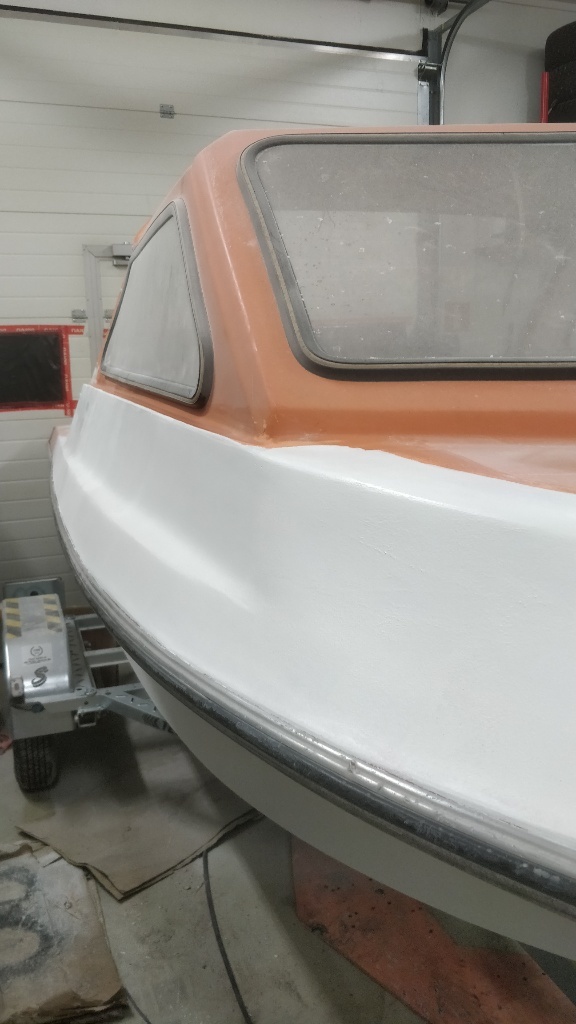

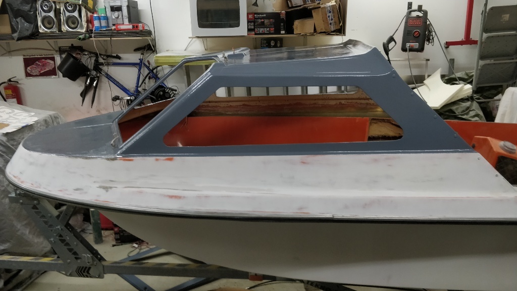

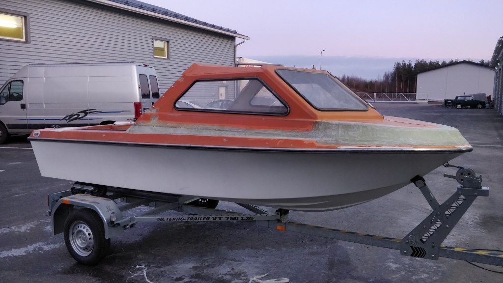

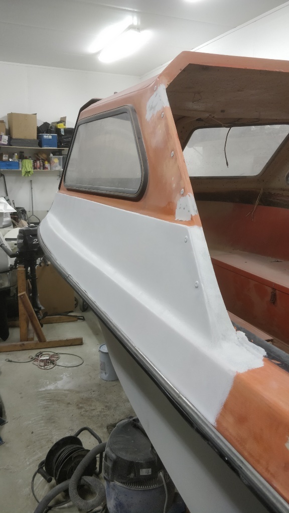

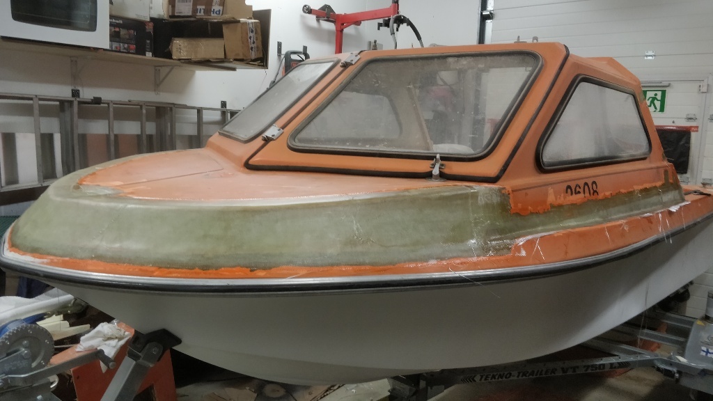

        HT-katteen ulkopuoli kuidutettu. Joutu parilla ruuvilla per puoli pakottamaan kylkiä vähä sisällepäin ennen kuiduttamista. Aika hyvät jännitykset tos kuidus ku leikkas alalaidan pokkauksen pois, veti melko kaarelle sivut. Poistan ruuvit kyllä lopuksi. Vielä sisäpuoleleta laminointi niin sitten saa kittailla ja viimeistellä ulkopuolen.

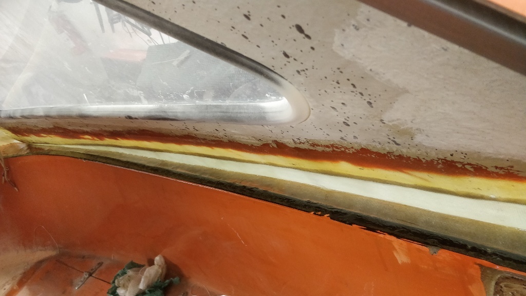

          Hioin tänään noi ulkopuoliset kuidutetut alueet sekä sisältä kuomun alareunat. Toisen sisäpuolen sain kuiduteltua valmiiksi, just riitti ennen kuin kangas loppu. Pitää huomenna hakea uus rulla. Nyt on 15 neliöö menny kangasta, yllättävästi sitä vaan katoaa.

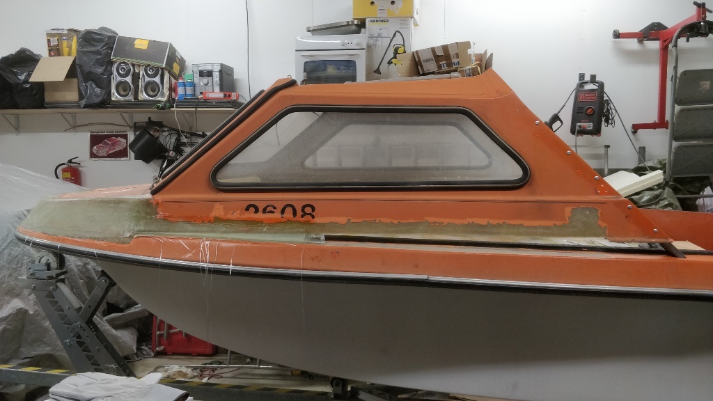

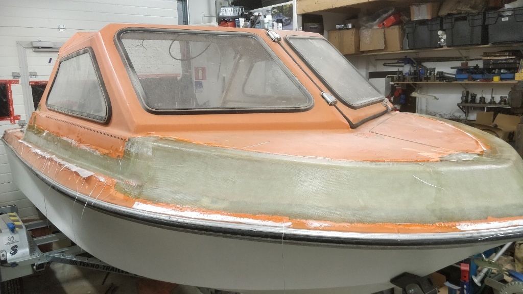

              Katteen sisäreunat sain kuidutettua ja ulkopuolelle vielä kans laminoin lisää materiaalivahvuutta. Seuraavaksi kittaus, hionta ja maalaus.

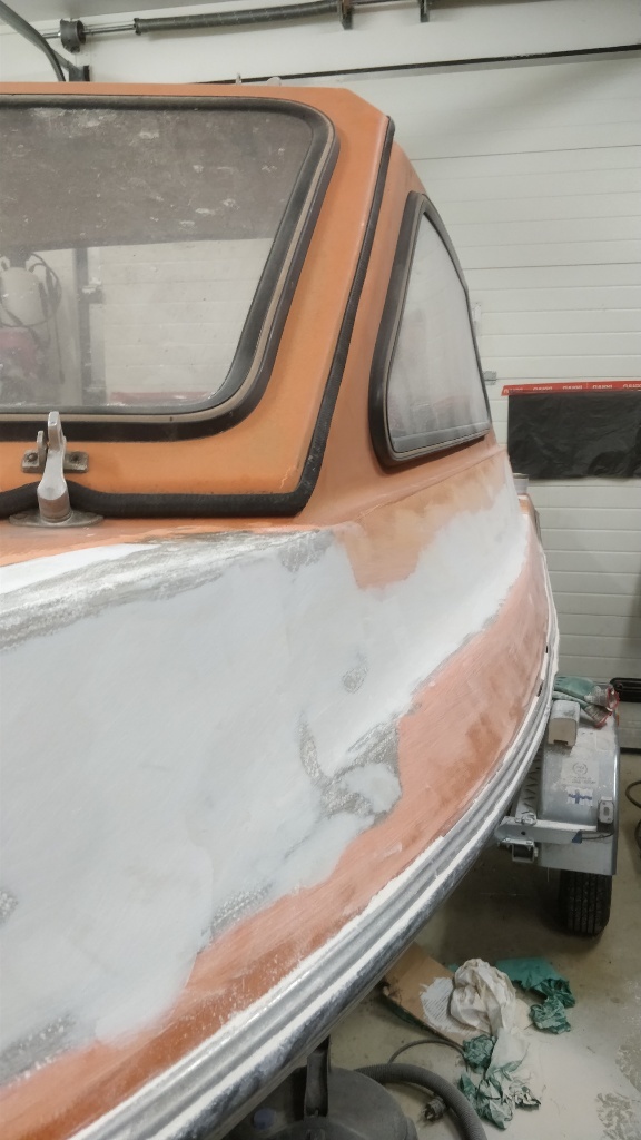

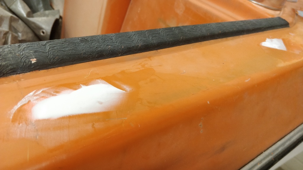

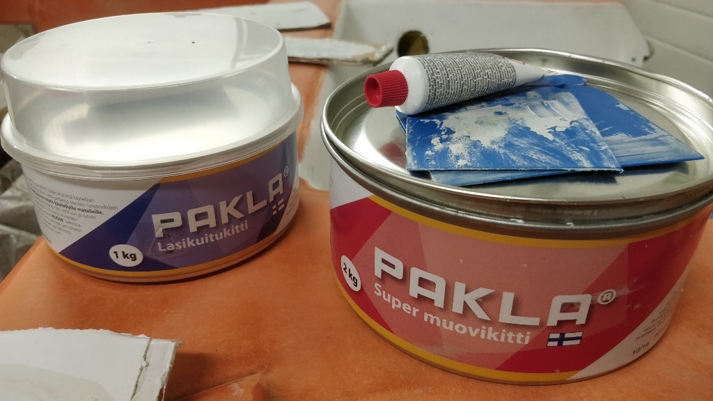

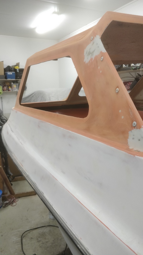

                  Jotain juttuja taas tehty... Raakahionta kuitupinnalle ja ensimmäinen kilo lasikuitukittiä levitetty. :D Loppuhan se tietysti kesken, et pari pöttiä pitää hakea lisää... Vanhat kuomun reiät paikkailin epoksikitillä.

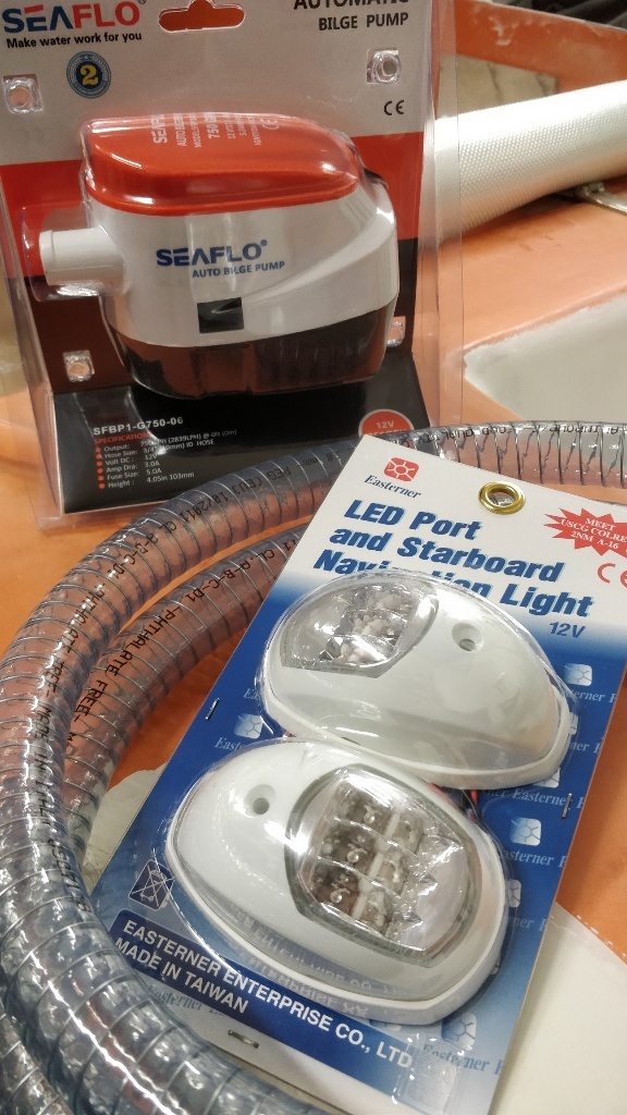

                  Vähä muutakin tarviketta hankittu. Automaattinen pilssipumppu ja pvc-letkua. Kattonu vähä perus mallista erottuvia navigointivaloja. Biltemassa oli kivat valkoiset puolikuun malliset ledivalot mutta oli vähä arvokkaan tuntuiset, tänään sitten bongasin identtiset valot Motonetin alehyllystä kympin halvemmalla joten pakkohan ne oli ottaa.

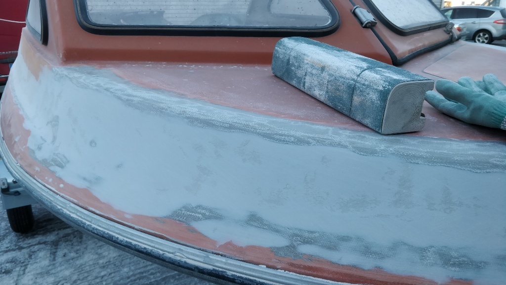

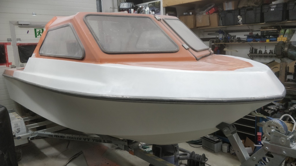

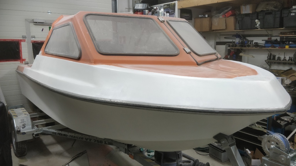

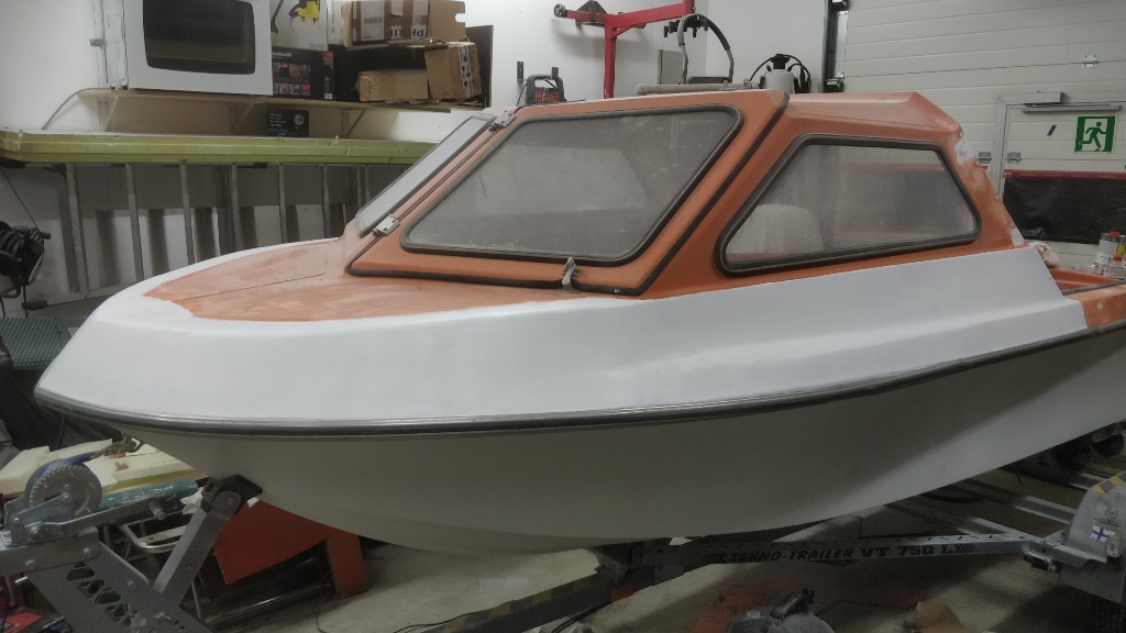

                    Vähä saman toistoa, mitä ny keulaa on hiottu ja täytelty... Vähä hienommalla muovikitillä täyttäny vajaat kohdat ja kuplat. Pian alkais olemaan maalauskunnossa. Piti hiontatyökalu tehdä puukapulasta että sai muodon hiottua tohon katteen sivuilla olevaan kulmaan, tai ainakin helpotti muodon hiomista huomattavasti.

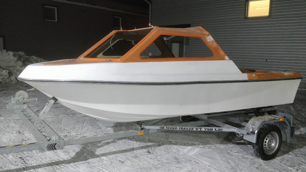

                      Ny on paklattu ja hiottu ja taas paklattu ja hiottu... Piti vetäistä pari kerrosta epoksimaalia pintaan et näkee muodot, että tarviiko vielä korjailla. Aika hyvä siitä tuli, ihan pikkasen muutamasta kohtaa tarvii pientä lisähiontaa. Aavistus muotovirhettä näyttäis silmään.. Johonki jäi muutamia kuplien mikrokoloja, mutta vaikkapa sit epoksikitillä vielä menee noi läpi ennen lopullista maalipintaa. Muutenki vielä teen kevyen siloittelun tolle epoksipinnalle.

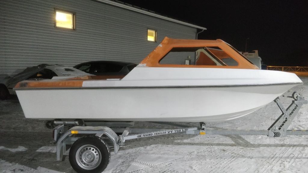

                        Hain 10l polyuretaanimaalia jolla pitäis vetäistä vene ympäriinsä. Ajatus oli maalata kaikki veneestä, myös säilytyskotelojen sisukset jne. Toivottavasti riittää kaikkeen, luulis kyllä, toivottavasti on peittävää maalia. Saa ny valmistella ulkokuoren maalausta varten, irroittelin ikkunat kun ne pitää muutenkin uusia.
                        Nyt mielipidekyssäriä ku ei ite osaa päättää. Vene tulee kokonaan valkoseksi, mutta pitäiskö toi HT-katteen yläosa vetäistä harmaaksi? Otin maalin mukaan tummaa pigmenttiä erillisessä pullossa et saa ite sekoitella harmaata jos innostuu..
                          Ääni kaksiväriselle. Vaikkakin vesillä harmaa hävinnee taustaan useimmissa olosuhteissa, niin kyllä se ainakin rannassa näyttää hyvältä :)
                            Kaksivärinen, liian steriili pelkästään valkoisena.

                                Tattista vaan. Alan kyllä ehkä kallistua kaksvärisen puoleen. :) Kokovalkonen voi olla aika tavallinen ja tylsä.

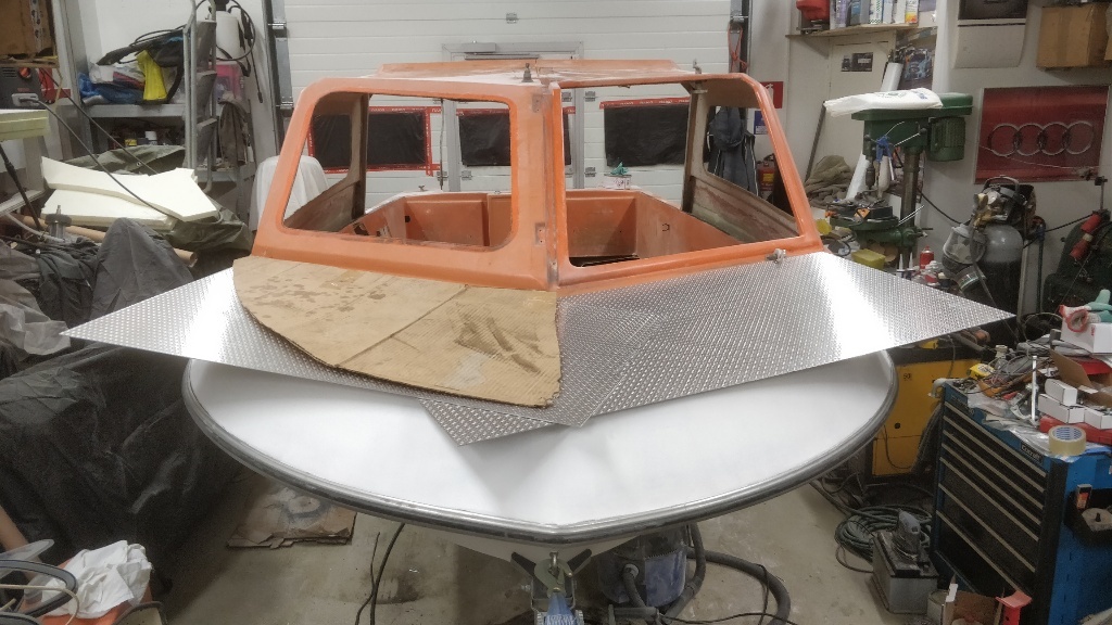

                                Keulakanteen hain tänään riisinjyvä-alumiinipalaset paikallisesta firmasta. Törkeän kallista kampetta jos vertaa normi kyynel-alulevyyn, mutta tulipa investoitua. Normi kyynellevy olis ollu liian "karkean" näköistä tohon keulaan.

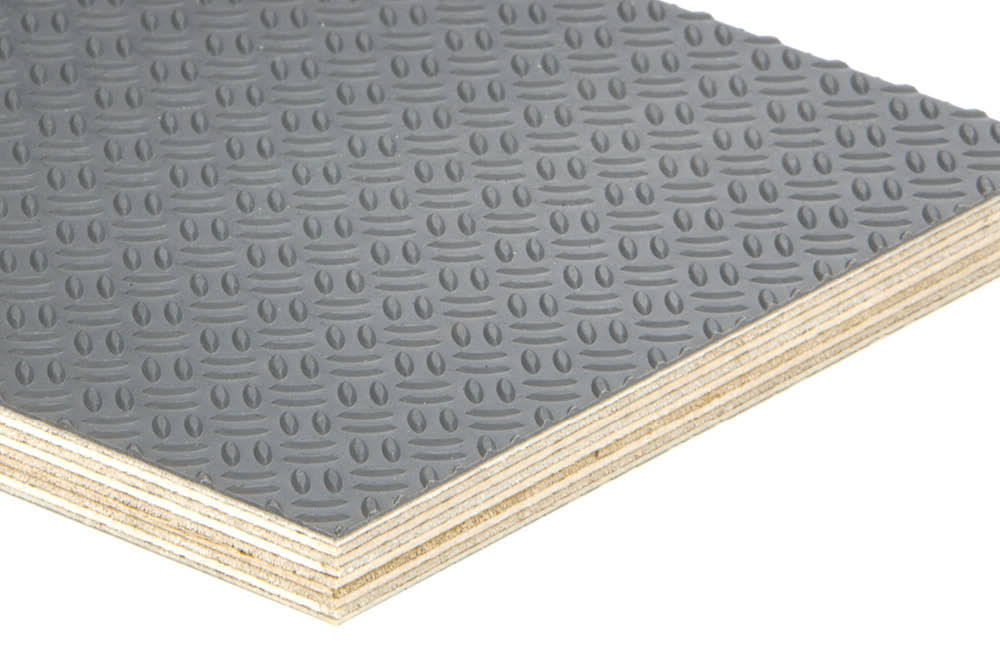

                                Lattia asiaakin olen jo miettiny... Ja siinä valinta alkaa kallistumaan 15mm Wisa multifloor muovipinnoitettuun vaneriin. Youtubista ku kattoo noita jenkkilän poikien veneen lattioiden asennuksia niin melkeinpä kaikki kuiduttelee noi kiinni ja päältä. Eikö toi ny oo vähä turhaa hommaa? Ite aattelin vain epoksilla kyllästää vanerin sahatut reunat ja vetää ruuveilla kiinni tukirakenteeseen. Reunoihin sitten sikafleksit ettei vesi mee välipohjaan. Kestävä pintahan tuossa levyssä on jo valmiina. Saa vaan nähä saako tota levyä paikallisesta levyliikkeestä..?

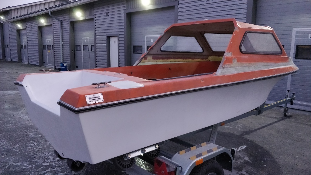

                                  Tänään oli hetki aikaa ja hyvää säätäkin lupasi joten oiva tilaisuus ulkona hioa pohjat maalaukselle.. just ehdin hiomaan yläkannen ja HT-kopin, mutta sitten alkoikin satamaan joten kiireellä paatti takaisin sisälle. Jospa huomenna sais pohjat valmiiksi, niin pääsisi maalaamaan.

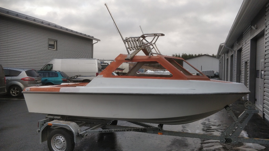

                                  Koesovittelin myös targaa katolle. Jostain ku löytäis vielä 25mm rosteriputkea...
                                    Eikös harmaa ole maailman tylsin väri? Minusta tuo alkuperäinen väri on hieno. Joku tumma sininen olisi ajaton. Pistää silmään omakin vene, kun alumiinia ja harmaa kone perässä. Ei paljoa väriloistolla koreile :(

                                          Kattoo jos onnistuu tilata tota multifloor vaneria niin se on harmaapintainen riisinjyväkuvioinen. Joka tapauksessa lattia tulee olemaan joku muu väri kuin valkoinen.

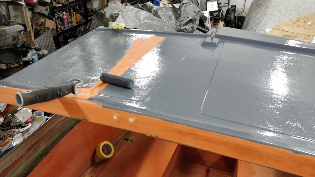

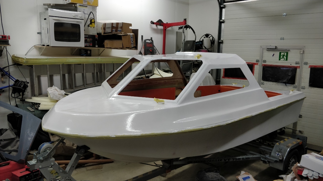

                                          Telasin tänään ton kopin yläosan. Kohtuullisesti tasoittuvaa maali oli, mutta ei tosta mitään varsinaisesti hyvää pintaa tullu kun läheltä katsoo. Hyvä puoli maalissa oli, että oli kyllä erittäin hyvin peittävää. Ihan ehkä en vielä oo vakuuttunu tosta harmaasta, mutta katotaan kun loppuosa on maalattu valkoseksi. :)

                                            Kannattaa harkita tuohon maalin päälle vielä Temadurin kirkaslakka vedettäväksi. Tulee ihan merkittävästi kiiltävämpi ja liukkaampi pinta sen lakan ansiosta, ja taas tulee säänkestoa monin kerroin paremmin. Väri tulee myös paremmin esille. Itse tulee vedettyä tuolla Temadurilla ja kirkaslakalla kaikki pakettiautojen, traktoreiden ynm. raskaan kaluston ylimaalaukset läpi. Erittäin mukava maali ruiskulla maalatessa ja käytössä on kaikki RAL-värikarttojen valikoima, löytyy myös metallinhohtosävyt laidasta laitaan. Tuota Temadur maalia tulee itse ohennettua 20-30% kun ruiskulla vetää, tasaantuu aivan peilipinnaksi näin.
                                              Sepä, kunpa olis tila jossa olis voinu ruiskulla vetää. Mutta pääasia et saa kulutuskestävän pinnan, ei tosta näyttelevehjettä oo tarkoituskaan tehä. Toki ei siististä ulkonäöstä haittaakaan olis. :D

                                                  No pihinä miehenä telalla tuli vielä yritettyä. :/ Vaahtomuovitelaa kokeilin, mutta ei oikein hyvä ollu, jätti semmosta pientä mikrokuplaa pintaan. Mohairilla tuli ny sit uudestaan vedettyä, ja samalla vaihtu väri valkoiseen. Pitää illalla käydä kurkkaamassa tasoittuko ollenkaan, nyt päivällä tuli niin kiire töihin. Valkoinen tietty paljon anteeksiantavampi väri vaikka vähä appelsiinia jääkin ja muutenkin kyllä mielestäni kuitenki tämä valkoinen sopii paremmin, vaikka onkin vähä arka ja tylsä väri.

                                                            Ei oikein tyydyttävää pintaa meinaa telaamalla saada aikaan, kyllä se on ny tullu todettua. Olis ehkä pitäny mennä puolihimmeällä maalilla, niin antais aplaria vähä anteeksi. Tänään tosin vielä kokeilin vaahtomuovitelalla ja heti perään pensselillä tasata pinnasta ilmakuplat pois. Tuli vähä parempi, eikä niin paljon noita telan(mohair tai huopa) karvoja ainakaan oo mukana.

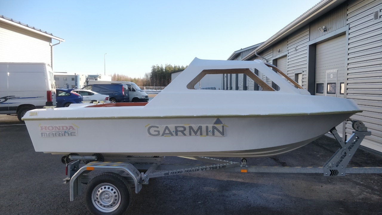

                                                            Ulkona paremmassa valossa tarkastelua sekä tarroituksen sommittelua..
                                                              Usein näkee tuollaisia merkkitarroja veneiden kyljissä. Saako niistä jotain taloudellista hyötyä, vai onko ne yhtä tuottavia kuin Kummelin sponsoritarrat? :)
