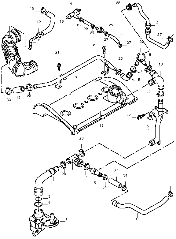

                  • Omassa kulkineessa koneen Vaihto menossa ja törmäsin muutamiin eri toteutuksiin.
                    Ensimmäisen kuvan venttiililtä lähtee putki huohotin linjaan ennen venakoppaa.
                    Uudessa moottorissa putki tulee turbolle.
                    Ja uudessa ennen kantta olevaan natsaan tulee putki imusarjasta.
                    Tulppaanko tuon turbolle tulevan putken vai mikä siinä pitäs olla?
                    Vanhassa koneessa pancake venttiili on turbolla ja uudessa koneen ja tulipellin välissä.
                    Vanha kone 2000 1.8t AWT audi A4 b5
                    Uus kone 2007 1.8t AWT skoda suberb

                    • Oliskoha kellään laittaa kuvaa tuosta uudemmasta huohottimen toteutuksesta. Eli minkalainen on tuo turbon imupuoli ja mihin tuo yksi imuputki menee.
                      Konehan on 2007 superb 1.8t AWT missä pannari on koneen takana...
                      • Käy itse katsomassa tästä.
                        • Tuo on kyllä ihan erilainen. Samanlainen kun vanha.
                          Tuosta ei näy sitä alipaine(?) linjaa.
                          Saako mistään selailtua noita eri koneiden kuvia?
                          • Jos katsot linkistä se polku menee näin:
                            7zap -> Catalog Skoda [europa] -> Superb -> Group Parts -> engine-> ventilation for cylinder block; F >> 3...
                            Klikkamalla pääset takaisin ja sitä kautta katsomaan.
                            Kun ilmeisesti on vaikea itse katsoa noista linkeistä, tässä se olisi sitten.
                            • https://skoda.7zap.com/en/cz/superb/.../1/133-133028/
                              Nyt kun aikani selailin puhelimen kanssa noita sivuja ni löysin kaavion...
                              Kiitoksia kärsivällisyydestä[emoji16]
                              Eli putkelle nro: 75 pitäs löytää paikka. Tuossa Audin koneessa ei tainnut imuputkessa olla tuollaista paikkaa, eli onko se nyt hommattava uudenmallinen imuputki?
                              Tulee ilmeisesti tuonne alapuolelle, jos oikein tuota kuvaa tulkitsin..

                                    Edellinen omistaja oli ottanut Audista huohottimesta imusarjasta tulevan letkun pois, ja nyt kun tilasin Tepolta huohottimen korjaussarjan ja asensin sen paikoilleen, niin lämpimänä kierrokset jäävät seilaamaan 1000 - 1500 välille. Myöskin kun ajaa kierrokset vaikka 2500rpm, ja painat kytkimen pohjaan niin kierrokset tippuu todella hitaasti.
                                    Mutta sitten kun ottaa imusarjasta huohottimen alipaineletkun irti ja tulppaa imusarjan, auto toimii normaalisti, ainut tietysti että kun ei huohotin ole normaalissa toiminnassa, alkaa tyhjäkäynnillä tupruttelemaan sinistä putkesta.
                                    Voiko vika olla pannukakkuventtiilissä? Sitä en vielä ole vaihtanut, tänään kumminkin uuden sellaisen tilasin.
                                    Ja toinen kysymys, että kuuluuko imusarjasta huohottimen venttiilille menevässä letkussa olla takaiskua välissä? Ja onko alkuperäinen imusarjalta huohottimelle menevä letku millainen? Minulla ei sellaista ollut, niin tein pätkän 12mm letkusta ja supistusjatkolla pienensin sen 8mm, että sopi nippoihin.
                                    Terv,
                                    Antti
                                    • Tuo osa 6 on takaisku.

                                                    • Moi,
                                                      Omasta 1.8t BFB koneesta on irronnut kokonaan tuo osalle nro.1 (oil filter bracket) tuleva letku, ja lepäilee irrallaan koneen kyljessä. Kone vuotanut öljyä jo useita kuukausia, ilmeisesti juuri tuosta.
                                                      Kuinkas kusessa olen jos kampikammio päässyt hyvän aikaa hengittelemään vapaasti tuosta?

                                                          • Aika kova paine on saanut olla, että on ampunut tuon letkun irti. Varmaankin päässyt talvella jäätymään umpeen. Tuosta se on nyt huohottanut jonkun aikaa, kun on öljy haissut sisälle. Osin omaa saamattomuutta, ettei ole tullut selvitettyä asiaa aiemmin, mutta luulisi että tuollainen olisi huollossa huomattu myös.. Auto käynyt nyt kaksi kertaa huollossa hajujen ilmaantumisen jälkeen, ja molemmilla kerroilla vaihdettu öljyt ja suodatin. Luulisi viimeistään suodatinta vaihtaessa huomaavan, että tuo ammottaa tyhjyyttään ja ympäristö märkänään öljystä. Noh, viimeisimmällä kerralla diagnosoivat vuodon venttiilikopan tiivisteeksi, sen vaihtelin itse ja ongelma jatkui. Voi tosin olla että ovat kyseisellä pajalla itse tuon rikkoneet, kun noin vuosi sitten vaihtoivat tuon letkun vieressä sijaitsevan termostaattikotelon tiivisteen nestevuodon takia.
                                                            Mutta eniten mietityttää nyt tuo onko koneeseen päässyt kulkeutumaan epäpuhtauksia, joista voisi olla haittaa. Ilmeisesti kampikammiossa on ylipaine suurimman osan ajasta, mutta joissain tilanteissa voi olla myös alipaineinen? Kuten jotkut ovat tässäkin ketjussa maininneet, että huohotuksen voi johtaa ulkoilmaan esim. pullon kautta, mutta välissä lienisi hyvä olla jonkinlainen filtteri?
                                                            Uudet letkut ja venttiilit lähdössä tilaukseen, varmaan kannattaa myös putsata kaikki huohottimen letkut, joita ei vaihdeta.
                                                            • Ei se mihinkään ole siitä ampunut, sanoisin että vanhuuttaa haurastunut poikki kun jämät on vielä paikoillaan. Monesti ovat niin hauraita 10v jälkeen että, ei tarvitse edes koskea kun hajoaa.
