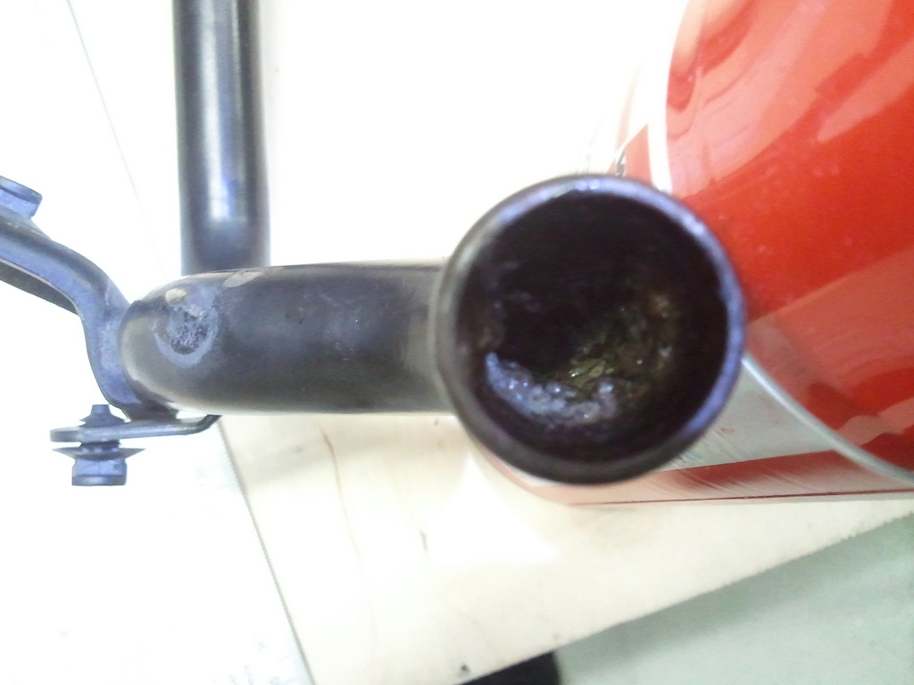

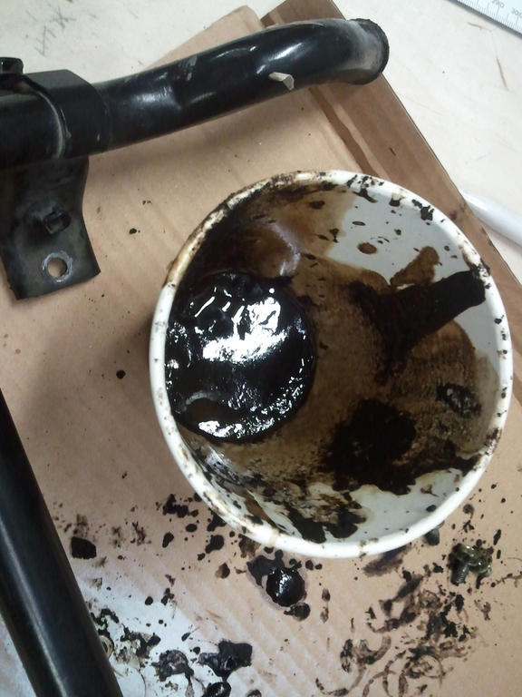

    Itse teippasin putken molemmat päät, laitoin sisään muutaman mutterin ja dieseliä ja hölskyttelin niin kauan kunnes tunti, että mutterit liikkuu suht' vapaasti. Diesel + pieni pulloharja toimii myös.
      Dodii, nyt ois sitte omastaki nelkusta huohotus tukossa. Oli auto velipojalla koko viikonlopun ja nyt kun tuli tuomaan ton takas nii hirvee öljyn käry haisi pihalla.. kone pelti auki ja öljyä oli ruikkinu öljykorkista suojamuovin päälle. Katoin öljyt ja ihan minimissä oli.. Otin ton pancaken irti ja sieltä tuli vettä ja öljyä.. Missään muualla ei näkynyt öljyvuotoja kuin siinä öljykorkin ympäristössä, eli mihin nuo öljyt on tuolta koneesta hävinnyt, pakoputkeen?
      Mitäköhän tuolta on voinu mennä rikki, vai liekkö mitään? Ja mitäköhän tota ylipäätänsä kannattaisi tehdä? Huohotusjärjestelmän putsaus ja varmaan uusien venttiilien osto, mitä muuta?
        Jos ei muita vuotoja näy edes maassa, niin huohotusputkiston putsaus, venat uusiks ja öljynkulutuksen tarkkailu. Toki turbohan on saattanut samalla ottaa itseensä, eli sen kuuntelu listalle myös.

          Saipahan purettua tota kotteroa :) eli öljyt näkyy olevan menneen pääsääntöisesti ahtoputkiin, välijäähdyttimeen ja sieltä imusarjaan.. purin lähes kaikki huohotukseen liittyvät jutut.. Kaikista pahimmassa kunnossa oli se putki mihin tulee se pancake, se oli täynnä jäätä ja öljyä. Purin sen pancaken ja se oli kyllä parhaimmat päivänsä nähnyt.
          Taidan tilata BEX:sissä käytettävän malliset putket, jolloin ton pancaken saa sinne venttiilikopan viereen, jospa tuo niin pysyisi paremmassa kunnossa.
          Mitään ihmeempiä damageja en nähnyt. Turbo ei ollut väljän tuntoinen ja siivet näyttivät ehjiltä. Otin turbon jälkeisen lambdan myös irti ja kuivalta näytti siitä reijästä katsottuna ja lambdakin oli ihan ok:n näköinen. Joten eiköhän tota aika helpolla selvitty :)
