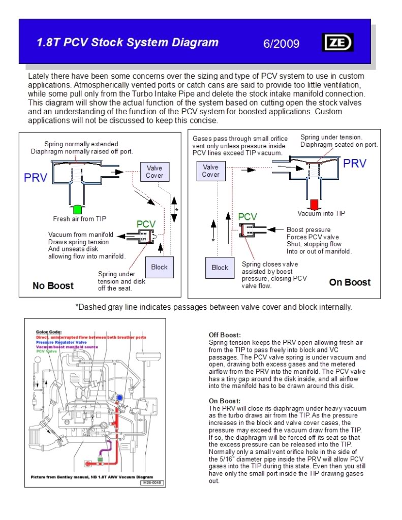

                                              • Päivitystä: ja heti ensimmäisenä täytyy todeta että olen häpeissäni, olen selvitellyt erilaisia netistä löytyviä dokumentteja viikon aikana 1.8t moottorin huohotuksesta ja tullut siihen tulokseen että huohotus on kunnossa silloin kun korkki istuu stabiilisti paikallaan, mutta venttiilikoneistoon ei saa kuitenkaan syntyä niin kovaa alipainetta että korkkia on vaikea saada pois kun auto käy TAI ylipainetta. 2fast4you:n viimesimmät linkit tuossa edellä kuvaavat oikean toiminnan hyvin. Pomppiva korkki tai liiallinen alipaine on viallisen huohotuksen venttiilin (PRV tai PCV) tai jonkun vuotavan huohotusletkun merkki.
                                                ohessa kuva vielä huohotuksesta ja sen kytkennästä (tuo olikin tuolla jo aiemmin mutta laitan uudestaan.) minun osaltani tämä veivaus loppuu nyt tähän *poistuu takavasemmalle. ja 2fast4youlle kiitokset että jaksoit väittää vastaan, tutkin nimittäin omasta TT:stä eilen huohotukset varmaan 4 kerran ja löysin pienen reiän yhdestä letkusta ja tämän jälkeen korkki istuu nyt täysin stabiilisti paikallaan testatessa aukinaisena (hyvin pieni alipaine) ihan kuin nuissa laittamissasi VIIMEISESSÄ (toimivassa) videossa. (kahdelle kaverille menee kanssa huohotukset uusiksi)
                                                Viimeksi muokannut johny1332; 16.11.2017, 16:23.
