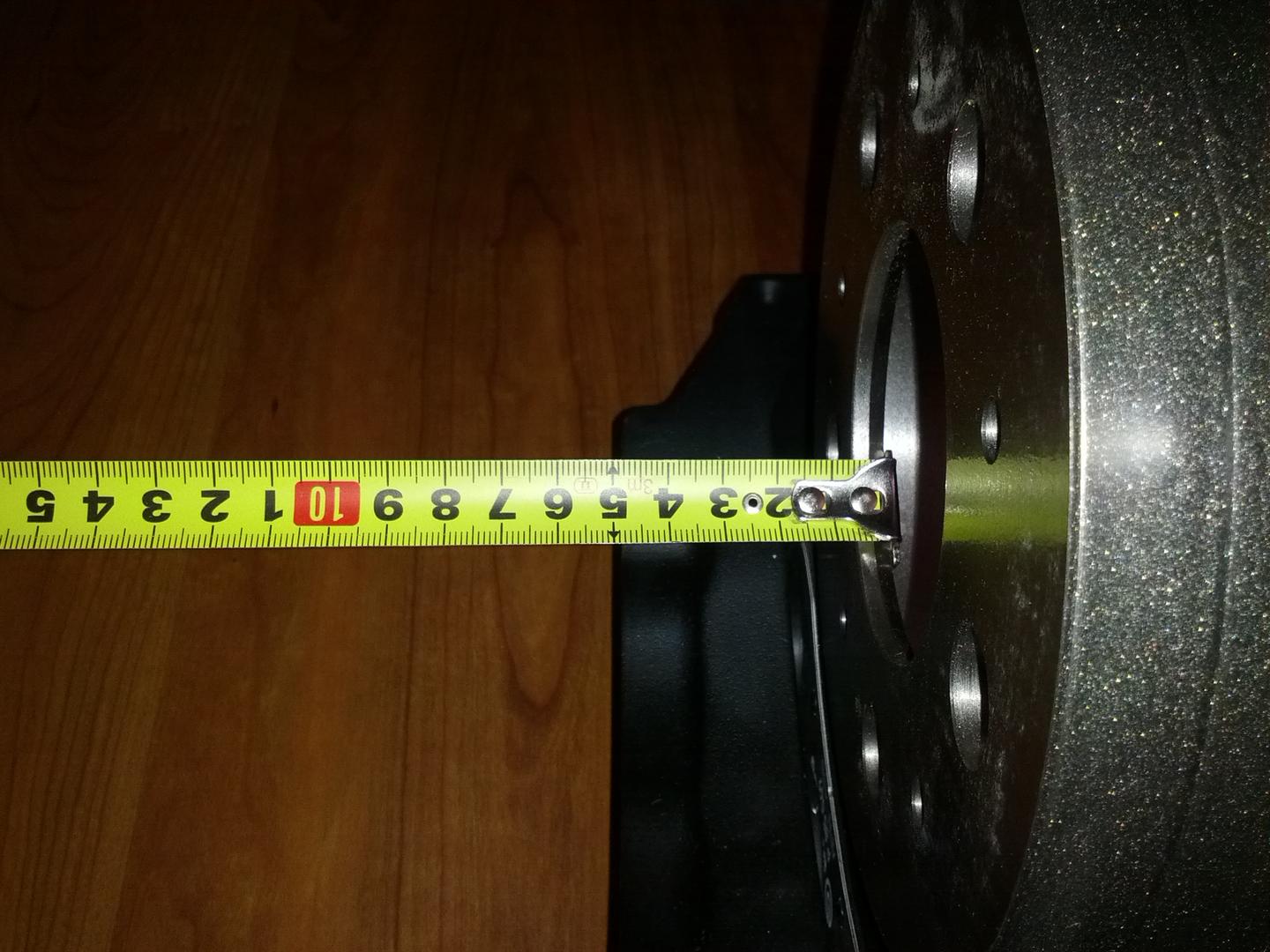

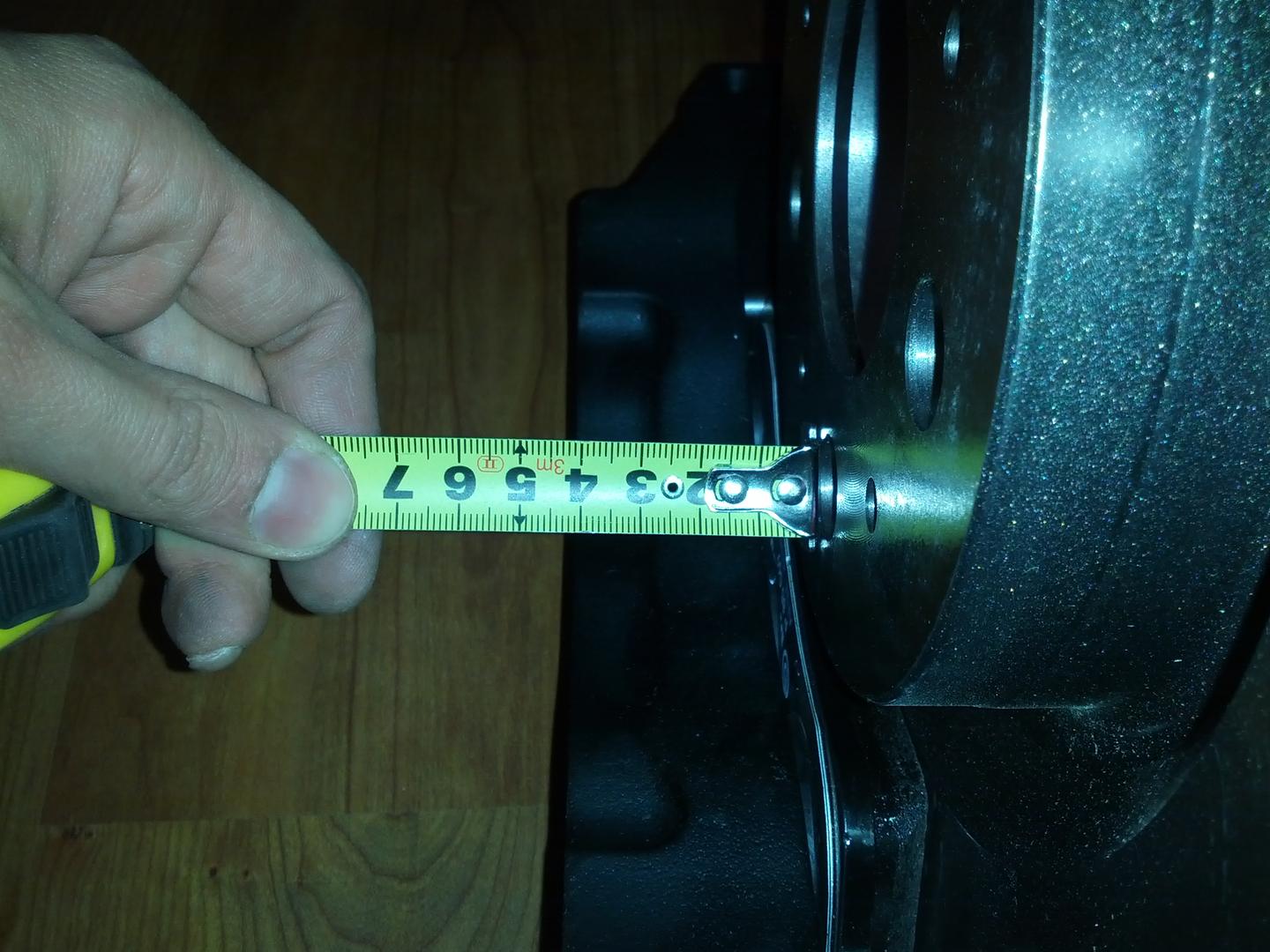

  • Tuo tilantarve askarruttaa monia. Tässä Z17 sovittelua olkkarin lattialla.
    Vanteen kiinnityspinnasta vaatii tilaa reilu 4 senttiä.
    Päivitellään, kun saan soviteltua autoon asti. Joku voi sitten mitata Z18 satulan.
    Päivitystä:
    HP2 vaatii navasta mitattuna tilaa 47mm
    Z17 vaatii navasta mitattuna tilaa 46mm
    Ei ole siis ratkaisu vanneongelmiin. (mitat on siis navasta, jarrulevyn takaa)

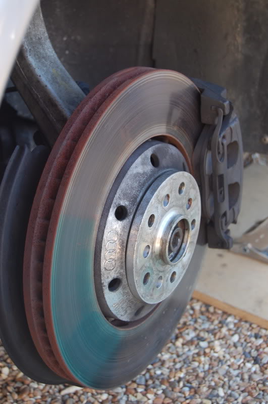

                                                • Nyt tarvittaisiin apua jarrujen löytämiseen että saataisiin joskus ässäläiseen pyörät alle.
                                                  Ostin tossa kesällä ässäläisen b5 mihen entinen omistaja oli vaihtanut eteen brembon 4 mäntäset jarrusatulat ja ei hajuakaan mitkä 330mm levyt
                                                  Satuloista sen verran että en ole millään helvetin hakusanalla bongannut edes googlen kuva hausta tai mistään samannäköisiä satuloita. Jarrulevytkin ovat myös ihan täysin tuntemattomat.
                                                  Mutta nyt ajattelin luopua näistä levyistä ja satuloista koska vannesarja minkä ostin jo ennen koko auton hankkimista ovat ne mitkä välttämättä tahdon tämän auton alle ja siitä en luovu. Näissä tuli vastaa se ongelma että satulat ottivan vanteen puoliin kiinni vaikka oli 25mm speiseri välissä ja siinä vaiheessa pyörä oli tosi paljon kaaren ulkopuolella. S4 alkuperäisetkin jarrut ovat matalemmat mitä nämä ovat.
                                                  Jape tuossa joskus aikaa maailmassa kertoi että Rs4 B5 satulat ovat matalan malliset niin meinasin että lähdenkö vaan ebaystä metsästämään näitä satuloita ja paloja, vai onko joku toinen ehdotus jollain?
                                                  Myös tosiaan moni on maininnut että nuo rs4 jarrulevyt ovat tosi kalliit niin,
                                                  ostanko levyt puolan puolelta kun näyttää olevan niin halvat nuo 360x32 kokoiset levyt, vai onko mulla tässä vaiheessa jokin mennyt jo pahasti huti. Linkkiä levyihin: http://sidmotorsport.pl/en/40-hamulce
                                                  Vai olenko todella pahasti nyt hakoteillä? Tarkoituksena on löytää ässään jarrut minkä jarrusatulat ovat matalat että saan pyörät sopimaan :)
                                                  vanteiden mitat ovat 9,5" x 18" et 35 kaikki neljä pyörää.
                                                  Kiitos.
                                                  Viimeksi muokannut Mmasa; 12.10.2014, 19:23. Perustelu: Kuvien lisäys
                                                  • Niin onko nuo nykyiset 330mm kiekot myös 32mm paksut? Voihan noita vanhoja satuloita periaatteessa käyttää isompien levyjenkin kanssa, vaatii vaan adapteripalikkaa. Ja ilmeisesti et halua vetää rälläkällä turhia pois satuloista? Itse smirklasin RS6 C5 satuloista ylimääräiset pois ja humpsis vaan kun upposivat 17" vanteiden alle 365mm kiekkojen kera.
                                                    Toki jälleenmyyntiarvoa edesauttaa jos satulat ovat koskemattomat.
                                                    • B5 RS4 satulat on matalimmat mitä minä tiedän. Osta toki Puolasta levyt kerran ne noin halvat on! Varmasti ei ole alkuperäiset, mutta tuolla hintaa tuskin haittaa.

                                                        • Alkuperäinen koko on 321 mm. Ei tässä ongelma ole tuo halkaisija, vaan satulan paksuus.
                                                          RS4 satula jää hyvin sisälle, tuskin on toista satulaa mikä antaisi enemmän tilaa puolille.
                                                          • Kuinka paksusta (ohuesta) satulasta on nyt kyse? Voisin joutessani mitata tuon RS6 C5 satulan myös.
                                                            • En muista mitanneeni, mutta satula tulee levyn pinnasta yli ehkä 2,5 cm.
                                                              Kuvaa kun katsoo, niin ei se paljoa jarrupalan päälle tule.
                                                              RS6 satula on paljon paksumpi, paksumpi kuin ässän satula.
