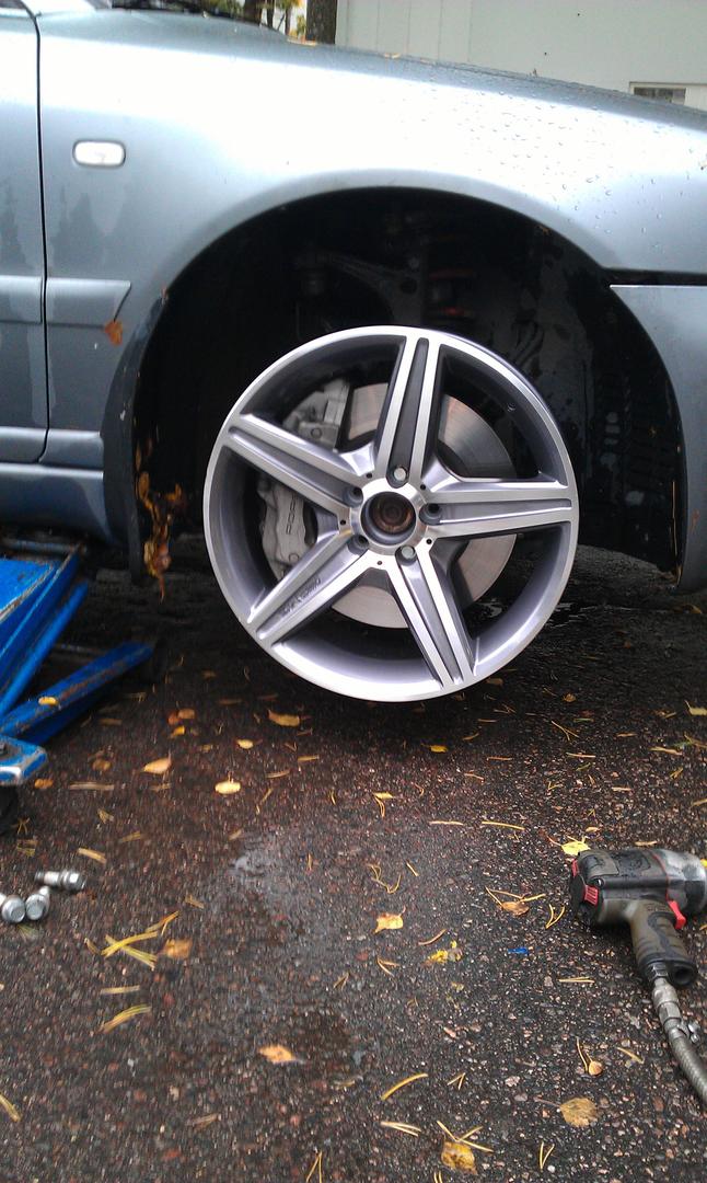

Älkää audistit ja muut replicaanivastaiset liekittäkö mutta sen verran haasteellista on löytää cayennen satulan päälle käyvää vannetta Halvalla, että talvivanteiksi tuli hommattua C63 AMG replicat, jotka kylläkin omaa silmää miellytävät vaikka ovatkin replicat ;)
8,5x18" ET32 ja satulaan jäi rakoa vaivaiset 2mm.
Siinä 17" Avus ja Z18 satula. Hipaisee vannepainoja, eli hieman pitää viellä fiksata. Spacereita ei ole.

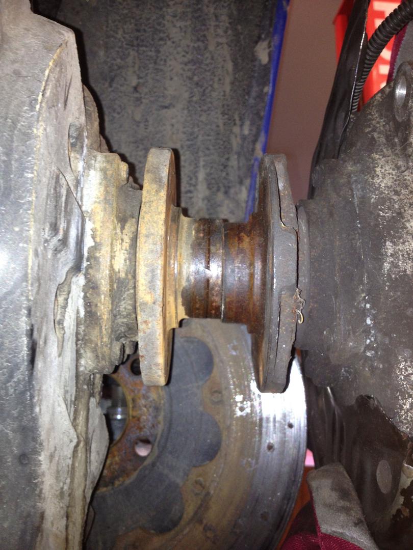

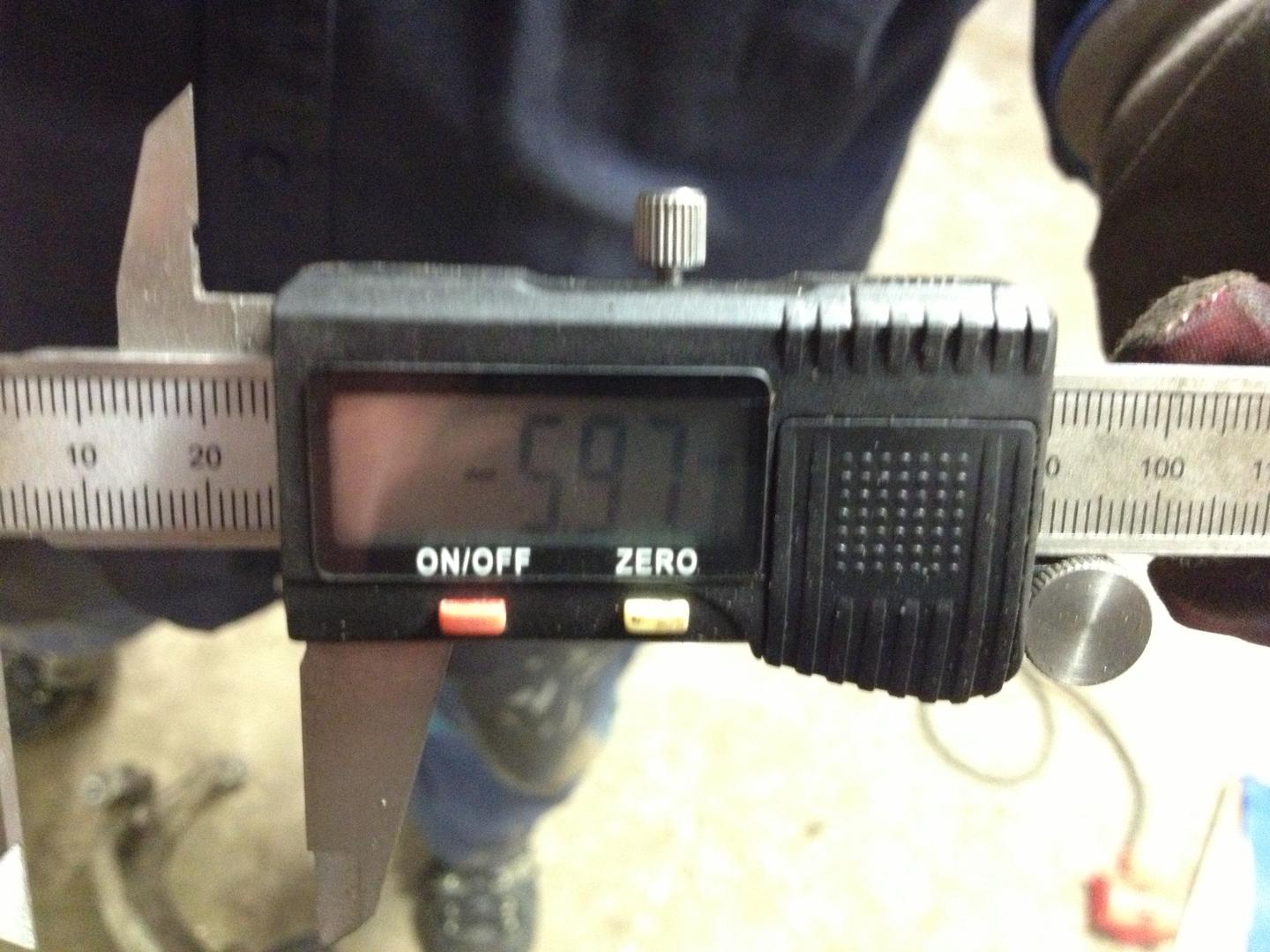

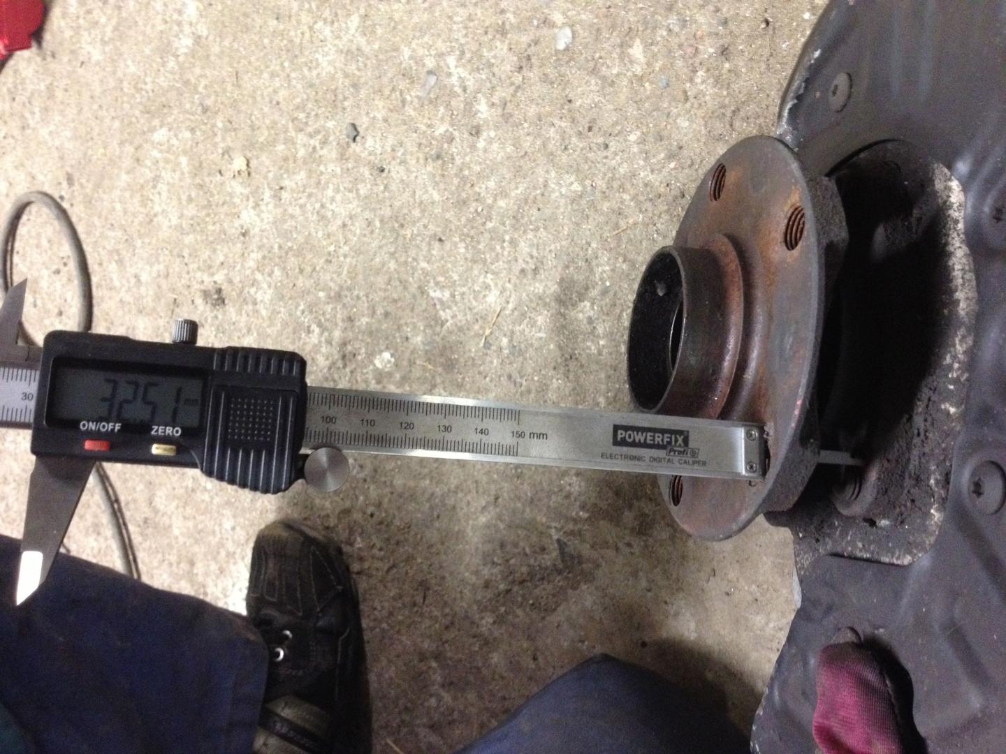

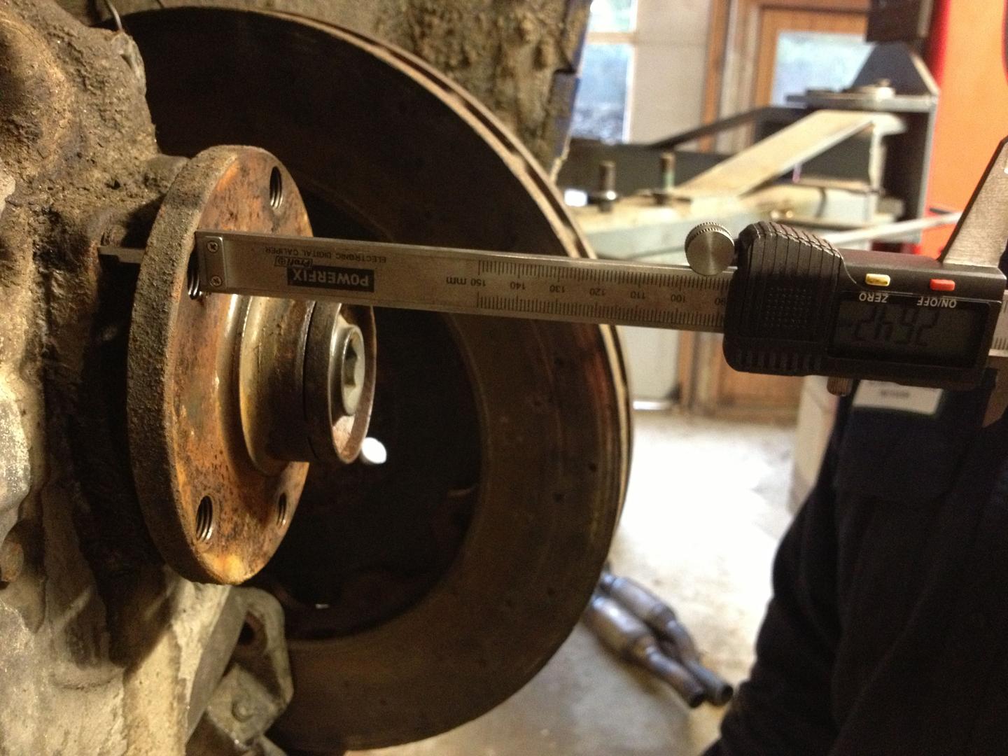

Nyt on tehty tieteellistä tutkimusta. Mittailin B5 RS4 ja C5 RS6 alumiinitolppien eroja, tai oikeastaan napojen. Kaikki muut siis ovat samanlaisia osia, paitsi napa on RS6:ssa 6 mm ulompana. Eli aiemmat levyjen mittaukset osuivat kohdilleen. Ei kannata takertua noihin tönärin näyttämiin, ne eivät ole tarkkoja koska piti kuvata samaan aikaan. Tuo erotus on tarkka.Alkuperäinen kirjoittaja okkim Näytä viestiEi pitäisi johtua tolpasta, vaan RS6:ssa on erilainen pyörännapa. Se tulee ilmeisesti hieman ulommas. Sellaiset odottaa tallissa asennusta, pitäisi mittailla joskus eroja :)
