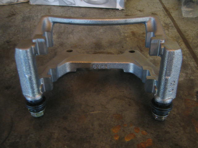

Tuolla on kannakkeet vierekkäin kuvassa ja jostain muistikuva ettei jako ole sama. Kuva näyttäisi tukevan vähän samaa. Viikoloppuna mittaan tuon B6 jaon.

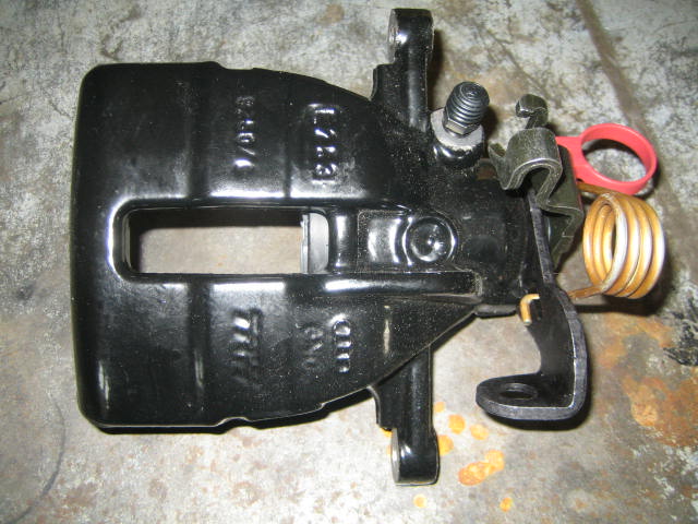

Joo ei ihan tärpännyt kaikki osat, muita on tippunut kivaan tahtiin mutta jarrulevyjä ei kuulunut ja laitoin kysymystä perään. Ei ollutkaan sitten varastossa vaikka piti eli rahat pois ja muualta etsimään..
Jos ei muuta niin marmorin levyt taakse.

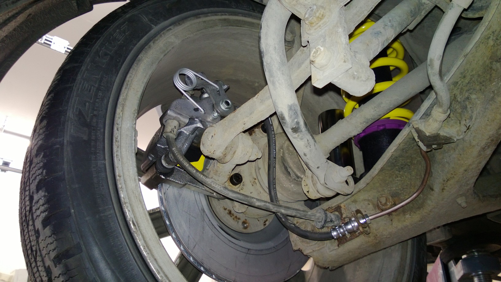

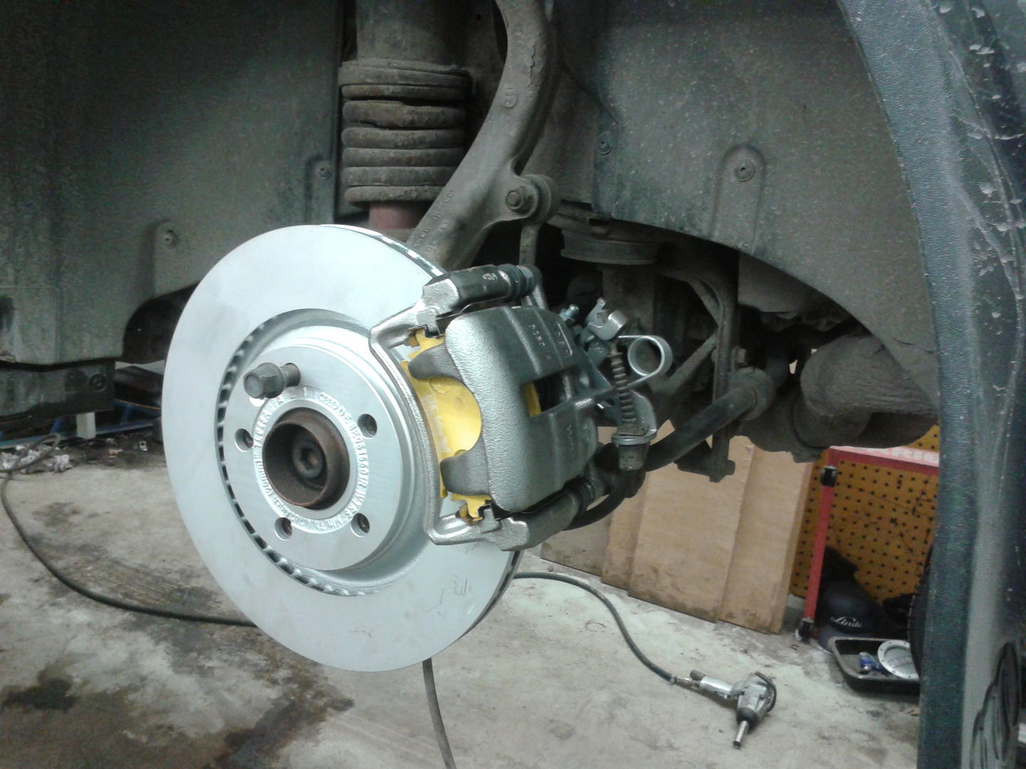

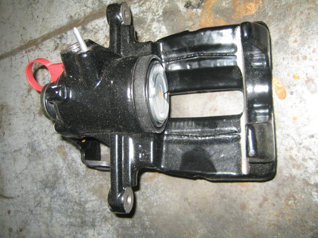

Onneksi noi takasatulat on nyt toimineet normaalisti, pysyy auto ajossa.
Letku riitti kuten kuvasta näkyy, tosin alkuperäiseen ohjuritappiin sitä ei voi asentaa tai mitta loppuu kesken.

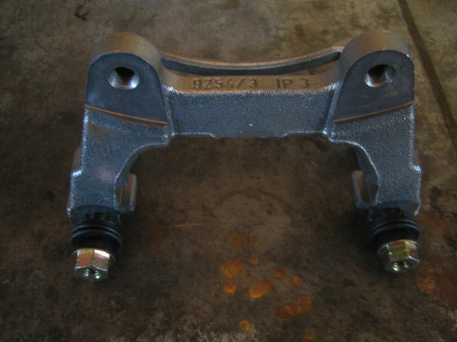

Tuli verrattua ja ei sovi, pulttien jako eri.Onkos kukaan nyt vertaillut noita satuloita kuinka erilaiset ne on? Eli kun mäntä näyttäs olevan saman kokoinen ja palan ohjurit on tossa kannakkeessa niin käykös B5S4 satulat noihin B6S4 kannakkeisiin eli onko liukupulttien jako sama ja mahtuuko pala olemaan?
Kattelin noita Golf V 4motion satuloita niin näyttäs olevan aika samanlaiset kuin B6S4 paitti käsijarruvipu on erilainen, kannakkeet on tdi:stä eli jäähdyttämätön levy, mutta 300mm levy ainakin mahtui koonsa puolesta. Täytyy viikonloppuna sovittaa kannaketta että miten offset osuu ja tarvittassa rälläköidä vaan kannake leveämmälle levylle.
Sleepyn kuviin vertaamalla näyttää kyllä että kannakkeen kiinnityspultit on liian lähellä palan kannakkeita
Eipä golfin jarruista ole muuta käypää kuin palat, kannakkeen jako olka-alseliin on sama mutta isompi pultti. Testissä oli tdi:n kannakkeet ja R32:sen kannake olisi levyn koon mukaan sopivampi. Satulan kiinnitys kannakkeeseen on 130mm eli satuloita ei voi hyödyntää B6S4 kannakkeiden kanssaAlkuperäinen kirjoittaja pipo_esa Näytä viestiKattelin noita Golf V 4motion satuloita niin näyttäs olevan aika samanlaiset kuin B6S4 paitti käsijarruvipu on erilainen, kannakkeet on tdi:stä eli jäähdyttämätön levy, mutta 300mm levy ainakin mahtui koonsa puolesta. Täytyy viikonloppuna sovittaa kannaketta että miten offset osuu ja tarvittassa rälläköidä vaan kannake leveämmälle levylle.

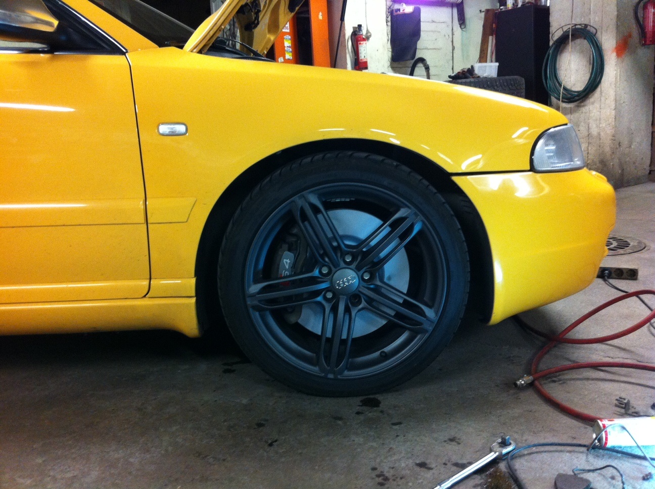

Bildelsbasen.se löytyy B6/7 ässän etusatuloita käytettynä. Hinnat 600-1250 SEK/kpl, joten ei ne ainakaan kalliita ole, jos esim. halvimman parin ostat (1200 SEK + pk:t). Juu, painavammathan ne on kuin B5 ässän ja jousittamaton massa kasvaa. Varmaan joku ratahirmu sen huomaa, mutta omassa käytössä olen ollut niihin ihan tyytyväinen. :) Menee ainakin B5 ässän 17" orkkisvanteet jarrujen päälle, tosin kaksi tasapainotuspainoa tuskin menee sisäkehälle päällekkäin. Kuvassa 18" kesävanteisiin kiedottuna.
