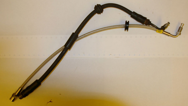

                • Mahtaako nuo Mamasanin B7 RS4 letkut tulla valmiina 90 asteen mutkalla niinkuin kuvassa?
                  Ettei käy niinkuin tässä threadissa, ja tulee vain suora letku.
                  • Mulle tuli kun varmistin asian ensin ja vieläpä tuon saman kuvan kanssa :D

                                        tarvitset hiukkasen pidemmät jarruletkut myös tuohon. Mulla olisi S:n orkkis satulat ylimääräisenä tuossa tallissa;)
                                        Itsellä tuo setti http://www.ecstuning.com/Audi-B5_S4-.../ECS_Stage_1R/
                                        • Joo letkut tarvii ja oliko satulan pään kiinnityskin (banjolla) erilainen ? Mistäköhän letkut oikeilla pituuksilla/liittimillä ?

                                            • Joko tuommoisen B6 ässän letkut tai jossain 4 motion Passatissa oli vähän pitemmät, jos tuntuu ettei nuo yllä. Itellä on nuo B6 letkut ja ovat aika piikaset.
                                              Satulan puolelle banjo jonka jenka on 12X1 eikä 12x1.25 niinkuin muutama tuolla tarinoi.

                                              • Ilmoitan nuo pituudet kun saa mitattua nuo. Tosiaan nuo B6:sen ässän putket taisi olla aika sopivat, ei niiden kauheasti pidemmät tarvitse olla n. 2-4cm tekee kummia noihin orkkiksiin nähden.
                                                • No niin eli nuo VW letkut riittänee ? ovat halvemmatkin :) Täytyy pian ostaa, kun alkaa noi omat satulat jumia jo...
                                                  Tuossa olisi sitten osat kasassa:
                                                  - letkut vw pituus mielellään 350 mm
