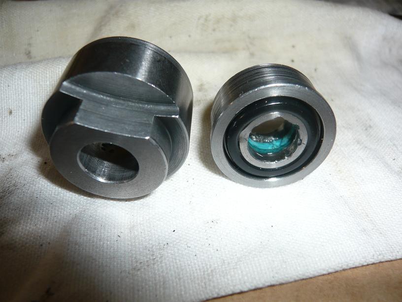

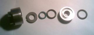

          Jatketaanpa vielä ja lainataan kuvaa velivenäläisiltä (audi200clubrussia tjsp).
          Eli kuvassa männänvarren tiivistehässäkkä. Näköjään ilman vaurioita saatu tämä avattua. Tosiaan tuo aluslevyn näköinen kiekko on prässätty tuohon hopenaväriseen palikkaan. Tämä kokonaisuus taas tulee tuon suurimman mötikän sisään, joka taas on prässätty raidetangon runkoon. Pieni mahdollisuus saattaisi olla että Febin 23250 satsi kävisi tässä tapauksessa. Pitäisi vaan ensin hankkia ja verrata vanhoihin. Näyttäisi olevan C4:een käypä luetteloiden mukaan.

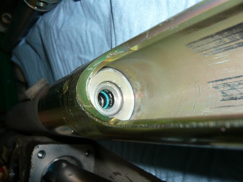

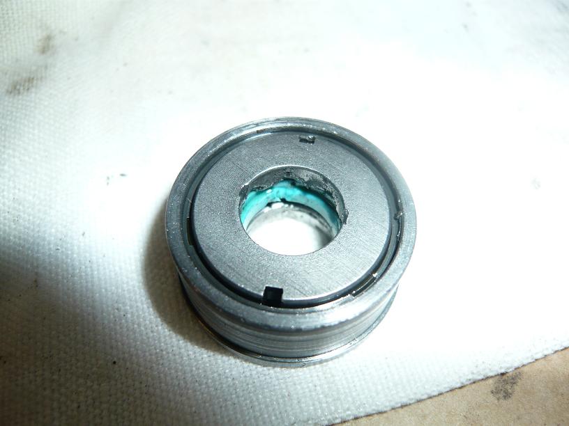

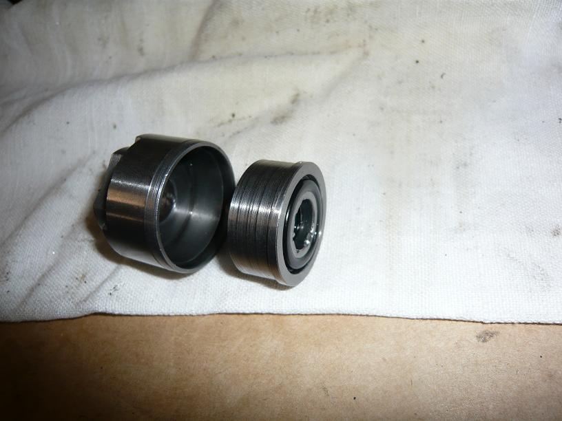

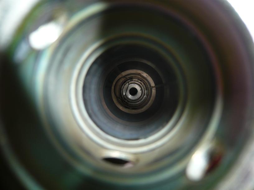

            Lisää kuvia.
            Eli tuo viitoskuvassa oleva osa pitäisi tulla tiivistesarjan mukana jotta homma pelaisi. Febin 23250 sarjassa saattaisi olla, ainakin kuvan perusteella?
            Sain jokseenkin kokonaisena naputeltua tuon irti mutta pientä vauriota pääsi tulemaan.
