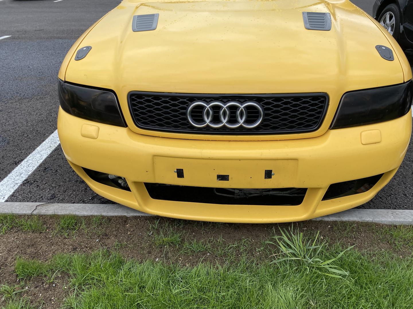

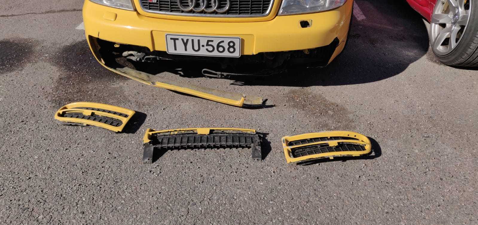

          Ässän puskuriin tuli kiinnikeet ja sain rakenneltua ne paikalleen, samalla tummentelin ylimääräiset umpiot...ne meni vähän överiksi joutuu varmaan tekemään vielä uusiksi.

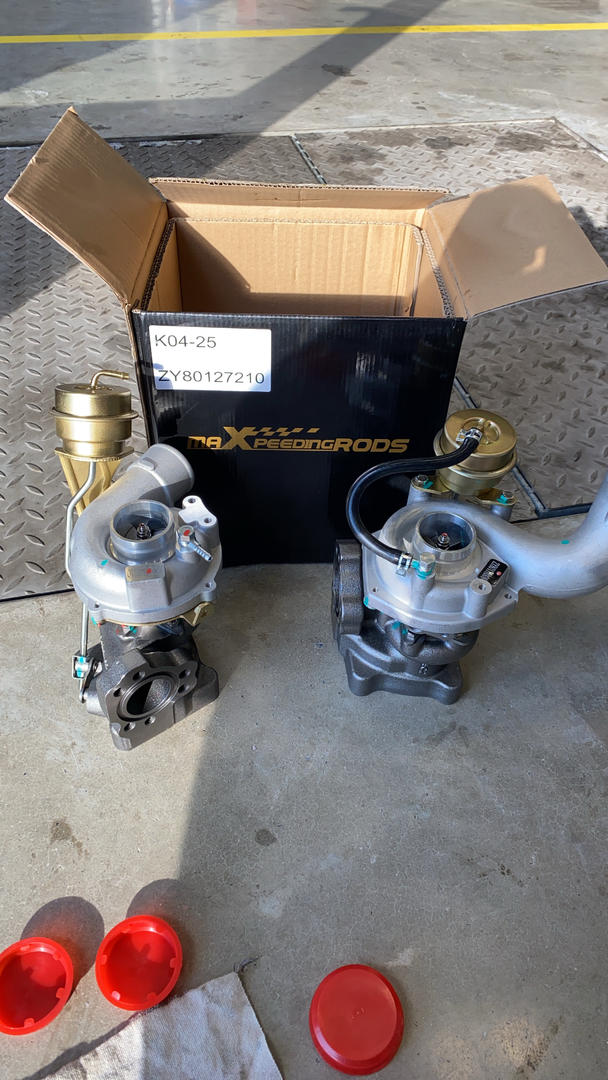

                Yhdet kiinan ahtimet meni vaihtoon kun oli hukkaportin holkit uineet pakopesästä ulos ja hukkaportin läppä ei enää mahtunut aukeamaan. Toinen ahdin oli luultavasti pyörinyt aika paljon rajummin kun toinen. Pakosarja oli murusina ja ahtimen pakosiipi ruvella.
                Alkuperäisissä ahtimissa on holkin uiminen estetty, mutta ainakaan nuissa mitkä purin ei ollut minkäänlaista varmistusta holkin paikallaan pysymiseksi.
                  2.0 tdi pumppariin laitoin tuon valmistajan turbon. Aika paljon sai vnt tankoa säädellä, että sai toimimaan edes vähänkään säädyllisesti. 15 tkm ajoin veikeän vinkumisen säestyksellä ennen kuin auto meni vaihtoon. Ei jäänyt oikein hyvää kuvaa tuosta turbosta. Toivottavasti sinulla on parempi tuuri.

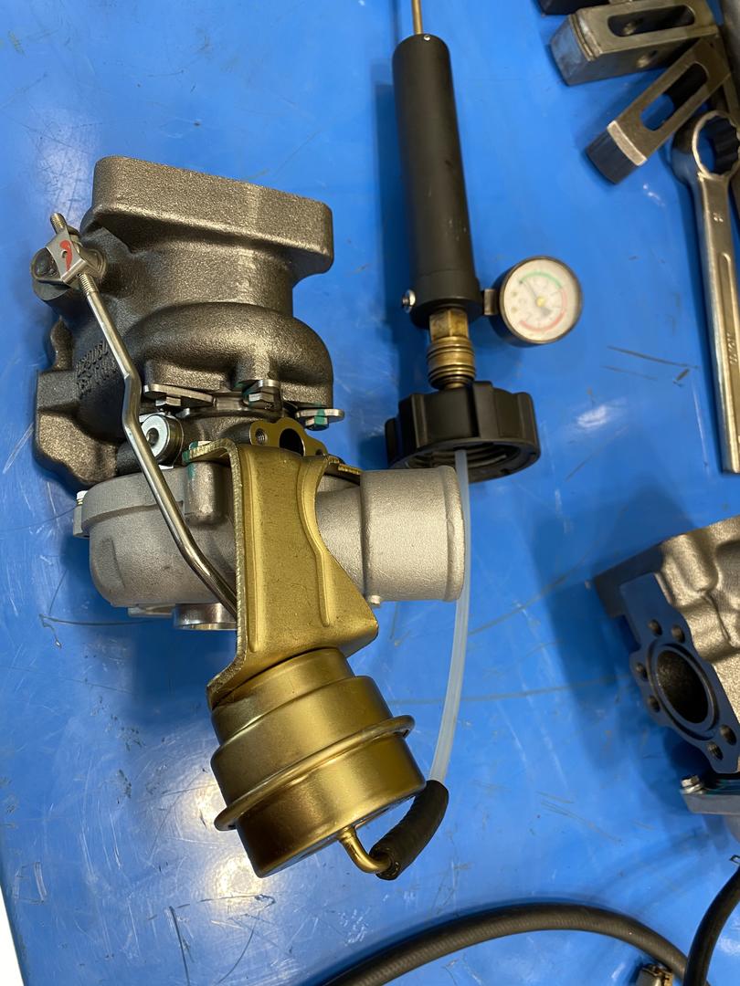

                    Tänään sain aikaseksi tutkia ahtimia tarkemmin, ja ei näissäkään holkkia ollut lukittu millään, OTOr kiitoksia tuosta huomiosta. Tämän ongelman ratkaisin sillä että tein pistepuikolla esteet holkkiin molempiin suuntiin ja lisäksi vielä yksipiste itse pakopesään joka kiristää holkin tiukemmin kiinni. Tiedä sitten onko todellista apua mutta on ainakin yritetty jollain tavalla estää.
                    Samalla myös yritin mittailla hukkaporttien avautumispainetta, lähtötilanteessa toinen alkoi aueta jo 0,4bar ja toinen vasta 0,7bar. Kun varsinaisesta arvosta mitä tämän pitäisi olla ei ollut aivan tarkkaa käsitystä keskityin enemmän saamaan portit samaan kireyteen. Lopputuloksena että molemmat portit alkaa aueta 0,6 bar kohdalla. Toisen ahtimen portissa tuli tässä jo yläraja vastaan. Tässä jo tuli hyvin esille ei niin tasainen laatu. Onko porukalla tarkempaa käsitystä mihin arvoon portit pitäisi säätää? Nyt se olisi vielä helppoa kun ahtimet on irti. Ja tarvittaessa voi sit vaihtaa alkuperäisistä ahtimista kellot jos nämä on liian löysät.

                              Ahtimet olisi nyt viimein vaihdettu, ja itse vaihto sujui varsin hienosti. Kone irtosi varsin kivuttomasti lattialle, jossa sitten oli mukavasti tilaa irroitella ja vaihdella ahtimet. Autosta löytyi mielenkiintoinen yllätys tässä vaiheessa, paikallaan olikin jo aidot K04 ahtimet, joista ei ollut mitään tietoa. Ilmeisesti ne on laiteltu jo ennen auton suomeen tuontia. Imuputkistahan tämä olisi pitänyt tajuta, mutta ei vain ole tajunnu vaikka ovat kädessäkin olleet. Ahtimien muutos ei tullut myöskään esille parivuotta sitten tehdyssä penkityksessä koululla, jolloin konetehoa saatiin ulos noin 320hv. Suuttimet on 600cc, putkisto hengittää ja softakin pitäisi olla laadukas, mutta ilmeisesti autosta ei vain ole otettu kaikkea kapasiteettia pihalle, tai sitten on jotain muuta vikaa. Pelkääjänpuolelta puuttui käytönnössä imusiipi kokonaan ja päittäistä noin 1mm, kuskinpuolen siivet paremmat mutta välys huomattavasti suurempi. Imupuoli oli puhdas ja kaikki tiivisteet ehjät ettei olisi pitänyt edes päästä vetämään hiekkaa sisälle, vaikka siivet tuolta näyttääkin. Täytyy todella ihmetellä että pelasi niinkin hyvin tuon kuntoisilla ahtimilla, onhan se jo hetken savutellu ja vislaillu, eikä paineet ihan tappiin ole jaksanut nousta mutta voisi kuvitella että tuon kuntoisina ei toimisi ollenkaan.
                              Kuten osasi odottaa ei kiinan ahtimet aivan suoraan paikalleen sopinut, kuskin puolen keskiöö pesiin nähden joutui kääntelemään melko paljonkin, eikä toisellakaan puolella aivan kohdallaan säädöt ollut. Kuitenkin varsin maltillisella sovitus työllä ahtimet saatiin paikalleen. Downpipet näillä jäi hieman eriasentoon, joten niiden kiinnityksen joutui muokkaamaan. Samalla kun jarrut oli irrallaan uusittiin pääsylinteri joka on hieman kummaillut poljin tuntuman kanssa, se vaiva tuntui korjaantuneen sillä, toki tilalle tuli Abs järjestelmään vikakoodi jarrupaineesta ja painetieto hyppii kun tarkastaa arvon VCDS, meneekö yksikkö suoriltaan vaihtoon vai onko muita ideoita? Järjestelmää on yritetty ilmailla kunnolla

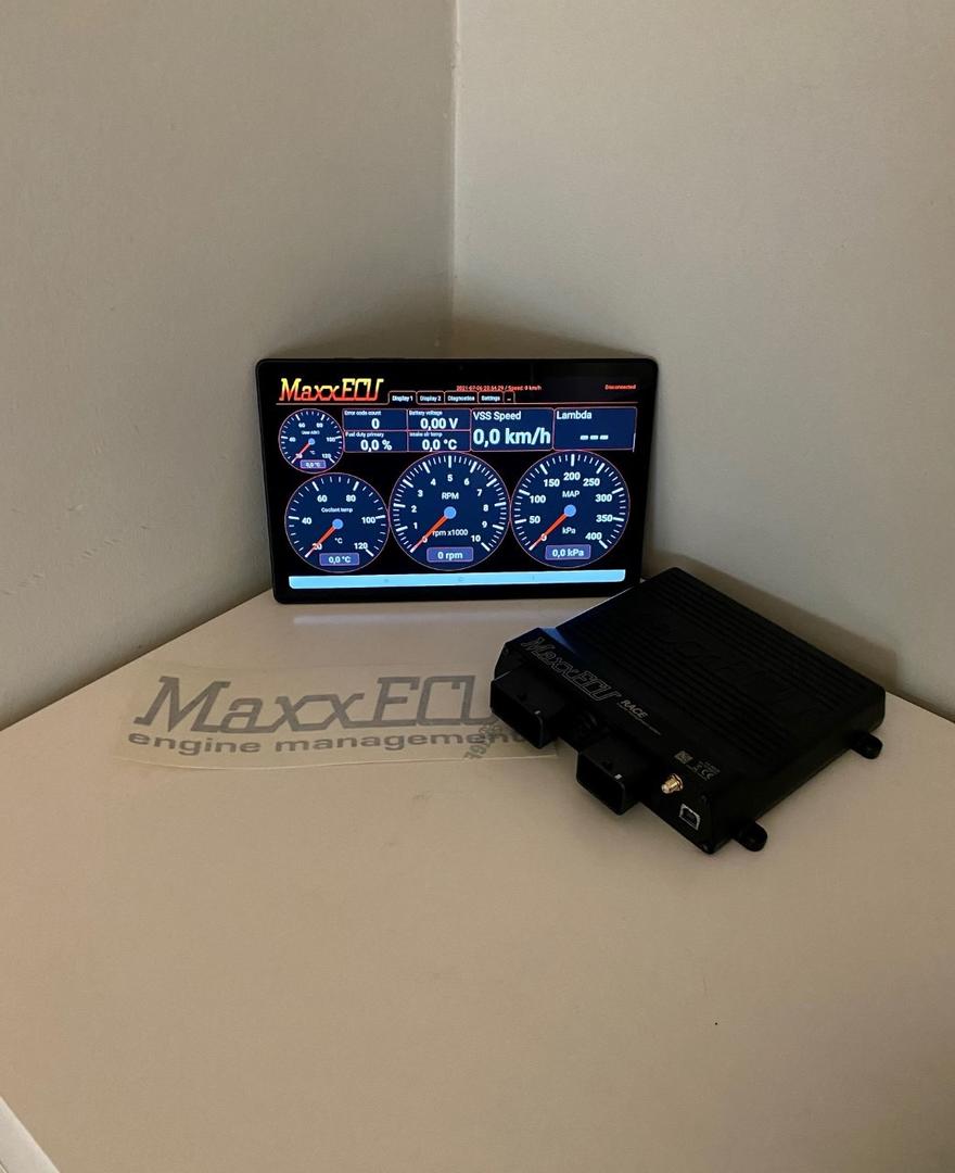

                                                  Maxxecun asennus oli juuri niin helppo kuin porukka onkin mainostanut, jopa tämmöinen kuka ei ole sähköjen ja moottorin ohjauksen kanssa paininut sait paketin asennettua ilman takaiskuja selkeiden ohjeiden kanssa ja moottorin käyntiin basemapin kanssa.Lisäksi lisättiin toinen laajakaistalambda bank 2 puolelle. Kaasuun vastaavudessa oli alkuun haasteita, apu onneksi löytyi helposti okkim osasi suoraan kertoa basemapissa olevasta virheestä kaasunkäskyissä. Nämä kun käännettiin oikeaksi kierrokset löytyi normaalisti. Suuttimet päivitettiin tässä vaiheessa isompiin ja @ Hegee` kanssa haettiin ihan perussäätöjä niin että autolla uskaltaa nyt ajaa. Säädöt haetaan pikkuhiljaa samalla asiaa opetellen. Ahtojen pomppiminen tuli vedoilla ongelmaksi, johon ei vielä ratkaisua saatu, täytyy välillä opiskella hieman aihetta ja kokeilla uudelleen.
                                                  Click image for larger version  Name:	thumbnail_IMG_2849.jpg Views:	0 Size:	237,9 Kt ID:	1924402

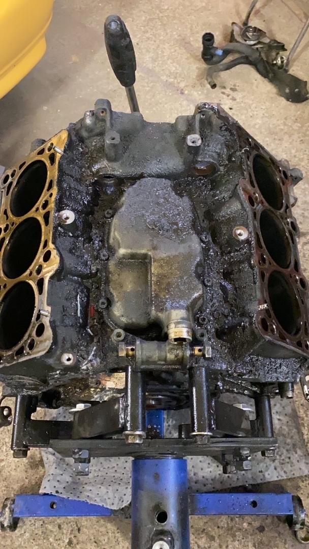

                                                        Kevään korvalla nyppäsin ässästä koneen pois paikaltaan ja purin osiksi. Kone oli vuotanut lähes joka saumasta öljyä, joten jos ei muuta tavoitetta niin ainakin öljyvuodot pitää saada pois koneesta. Sekä sopivasti voimaa talvikäyttöön.
                                                        Tässä vaiheessa havaintona, oikea ahdin valmis, päittäisvälys noin 2mm, vasen vielä OK. Oikealta ahtimelta oli hukkaportin ohjausletku haljennut, ihmettelinkin talven aikana ilmestynyttä ahtojen hyppimistä. Joten oikea ahdin on saattanut kerätä reilusti ylikierroksia, kun hukkaportti on ollut pois pelistä ja varmasti osaltaan tämä vaikuttanut myös ahtimen kestoon. Pakopesät oli ainakin tämän noin 20tkm kestänyt ehjänä, joten kai tässä voi todeta että hintaan nähden välttävä paketti kyseessä. Lisäksi ässässä on jo pidempään ongelmia öljynlämpöjen kanssa, kaupunki ajossa lämmöt ollut mittarin mukaan 120-130 astetta, tähän taisi löytyä syy kampikammion tukkeutuneesta huohottimesta (putki oli avoin, mutta alumiini kannen kanava koneen sisäpuolelta tukossa karstasta) ainakin toivottavasti lämmöt pysyy nyt alempana. Laakereissa ei näkynyt kuittenkaan vaurioita.

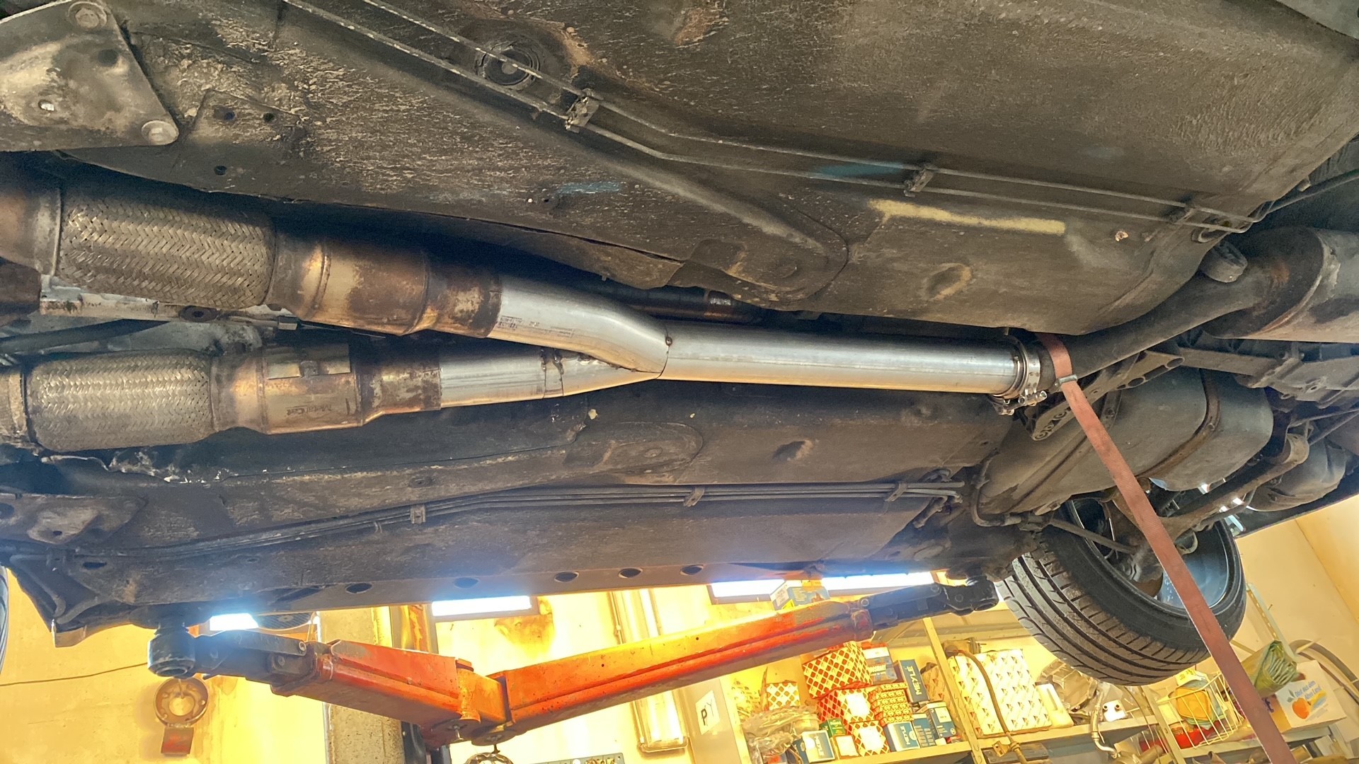

                                                              Putkiston osalta downpipet vaihtui 2,5" --> 3" ajatus alusta alkaen oli että tehdään alustaan vain pätkä uutta tämän seurauksena ja vanha loppuputki joka on 3" saa riittää. Putkea paikalleen nostellessa alkoi tämä päätös jo kaduttaan, sen verran hapan loppupätkä oli että samalla vaivalla kun sen korjasi olisi tehnyt jo uuden, mutta kun talli on korvessa niin ei viitsinyt ajella hakemaan värkkiä uuteen. Katsotaan kauanko se siellä nyt pysyy nipussa, ja tehdään sitten uusi kun antautuu seuraavan kerran.
