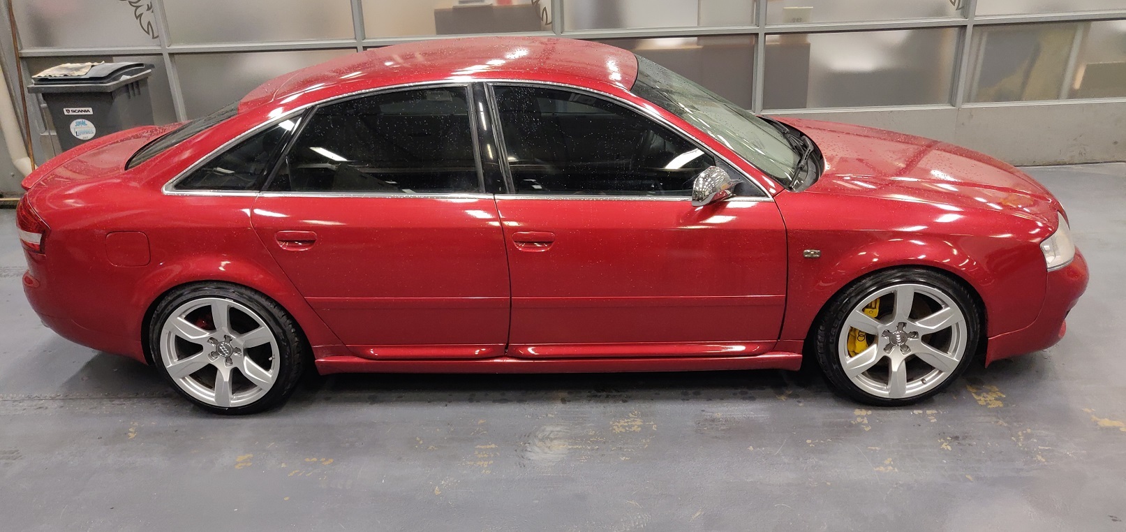

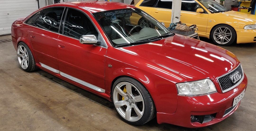

                Erilaisten sattumusten kautta A6 sai seurakseen riviin imolagelb S4, kyseisen ässän tarina alkaa jo parinvuoden takaa kun se kaverin kanssa ostettiin avk:lta. Nyt sitten tuli aika lunastaa kaveri siitä pihalle ja ajella sillä nyt ainakin talvi. Ässä oli oikeaan etunurkkaan kolaroituna ja lunastettu tämän seurauksena. Ostettaesssa autossa oli montaa eri keltaista sävyä joten auton kanssa opeteltiin ylimaalaus,pohjien teko oli molemmille ensinmäinen kerta, siihen nähden auton ilme siisteytyi paljon. Samalla käytiin läpi alusta,jarrut,palautettiin sähkökytkentöjä alkuperäisiksi ja muutenkin siistitiin yleisilmettä monesta eripaikasta. Autohan on clubilaisen vanha joten tästä löytyy jo aikasempaa tarinaa täältä.
                Ässää oli jo ennestään hieman laiteltu mm: 3" putkisto, kw alusta, dieselin välitykset 5 ja 6 vaihteilla,porkkiksen softa,isommat välijäähyt,b6 s4 takajarrut ja muuta pienempää.
                Alla kuvaa nyky kunnosta. Laittamistahan tuossa olisi jos priiman haluaa, pikkuhiljaa parsitaan ne sitten.
                Sisältä löytyy sinimusta recaron sisustus, muutaman vuoden on ottanut että tuohon silmä on tottunut. Toki silmät kokomustan sisustan osalta pidetään nyt auki, 2din konsoli tähän jo sopivasti löytyi.
                Ahtimet tässä alkaa olemaan vaihtokunnossa joten katsotaan nyt kumpaanko tuo rakenteilla oleva kone sitten loppujenlopuksi päätyy, onneksi sitä on aikaa vielä miettiä.

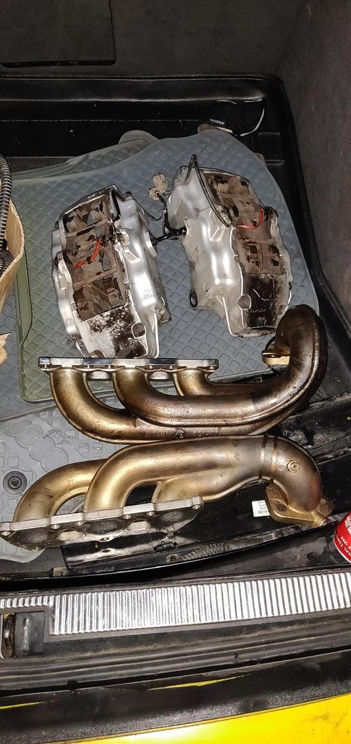

                                                  Tuli mikkelissä ajeltua osia hakemassa projektiin, sieltä mukaan tarttui wagnerin pakosarjat ja z18 satulat eteen. Äkkiseltään käsissä pyöriteltynä nuo pakosarjat näyttää fiksuilta, saa sitten nähdä kuinka toimiin. Oliko näistä keneläkään kokemusta?
                                                  Nyt kun ässällä on ajellut noilla HP2 jarruilla ja A6 on nuo z18,niin ero on niin huomattava että tähänkin ne oli saatava, vielä kun löytyi suomesta fiksusti. Samalla reissulla kuulin huhua että katuvehkeitä on leimattu hydraulisella käsijarrulla, onko täällä kokemusta aiheesta että mitä kaikkea vaatii? Polttelisi ajatus päivittää taakse nuo cayannen 4 mäntäset takasatulat, mutta kun niissä ei tuotakäsijarrua ole. Satuloitakaan toki ole päässyt mittailemaan että sopisiko edes fyysisesti helposti ässään.

                                                  Nyt täytyykin haalia seuraavaksi loput osat jarrupäivitykseen ja mahdollisesti uretaanipuslat, ne kun menisi melkein samalla vaivalla siinä paikalleen.

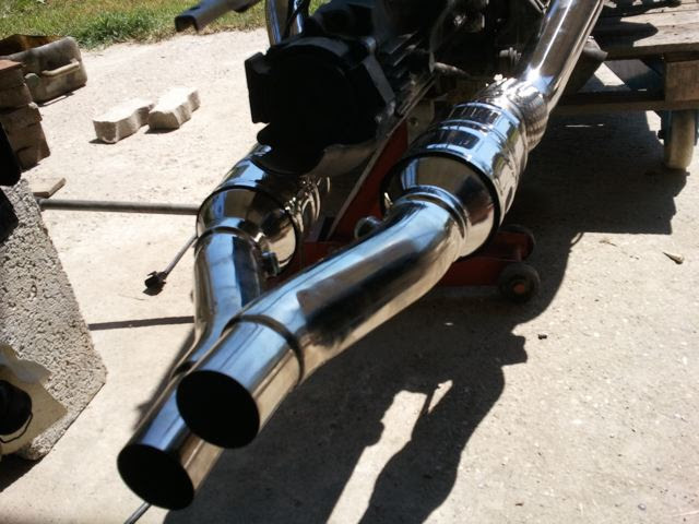

                                                    Noilla pakosarjoilla menee oikeanpuoleinen turbo vähän väärään asentoon. Eli sen takia DP sojottaa liikaa ylöspäin. Ei tietty ole ongelma jos teet uudet DP:t.
                                                      Joulun ja uudenvuoden aika käytettiin projektin kanssa hyödyksi, ja purin ARE moottorin virikoneen aihioksi, saa lohkon lähetellä koneistamolle kun saa männät. Ässää varten tuli purettua molemmat apurungot ja kaikki rautaset tukivarret irti varaosa autosta, nämä on tarkoitus puhallella ja jauhemaalata, pistää samalla vaivalla nekin sitten puslien ja jarrujen kanssa. Valmistelin ässään myös alumiiniset olkavarret jo jarrupäivitystä ajatellen, päädyin a6:n kanssa hyväksi todettuun tapaan ja väänsin olkavarteen itseenä kierteet satulaa varten.
                                                      Mikko, jossain tuo tieto tulikin jo vastaan ennen kun sarjat ostin, putkisto on kuitenkin tarkoitus tehdä itse rosterista niin tuon ei pitäisi olla ongelma.

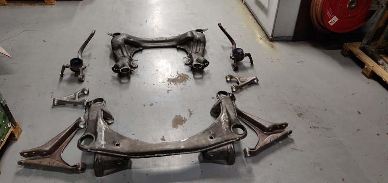

                                                          Lasikuulakaapilla on viimeaikoina viihdytty omaan makuun vähän paljon, kun puhaltelin kaikki takapään tukivarret ja molemmat apurungot jauhemaalausta varten. Tuli myös kunnosteltua yhdet takaiskarin kotelot maalautusta varten. Terholle laittelin postia puslista, niin saa sitten laitella kaiken kerralla kunnolla. Etupäähän kun tilaa vielä jarrulevyt ja teräspunos letkut niin tulee päivitettyä ajoominaisuudet kerralla. osat menee ehkä jo tulevalla viikolla maalarille.
                                                          Click image for larger version  Name:	apurungot.jpg Views:	0 Size:	86,3 Kt ID:	1877679
