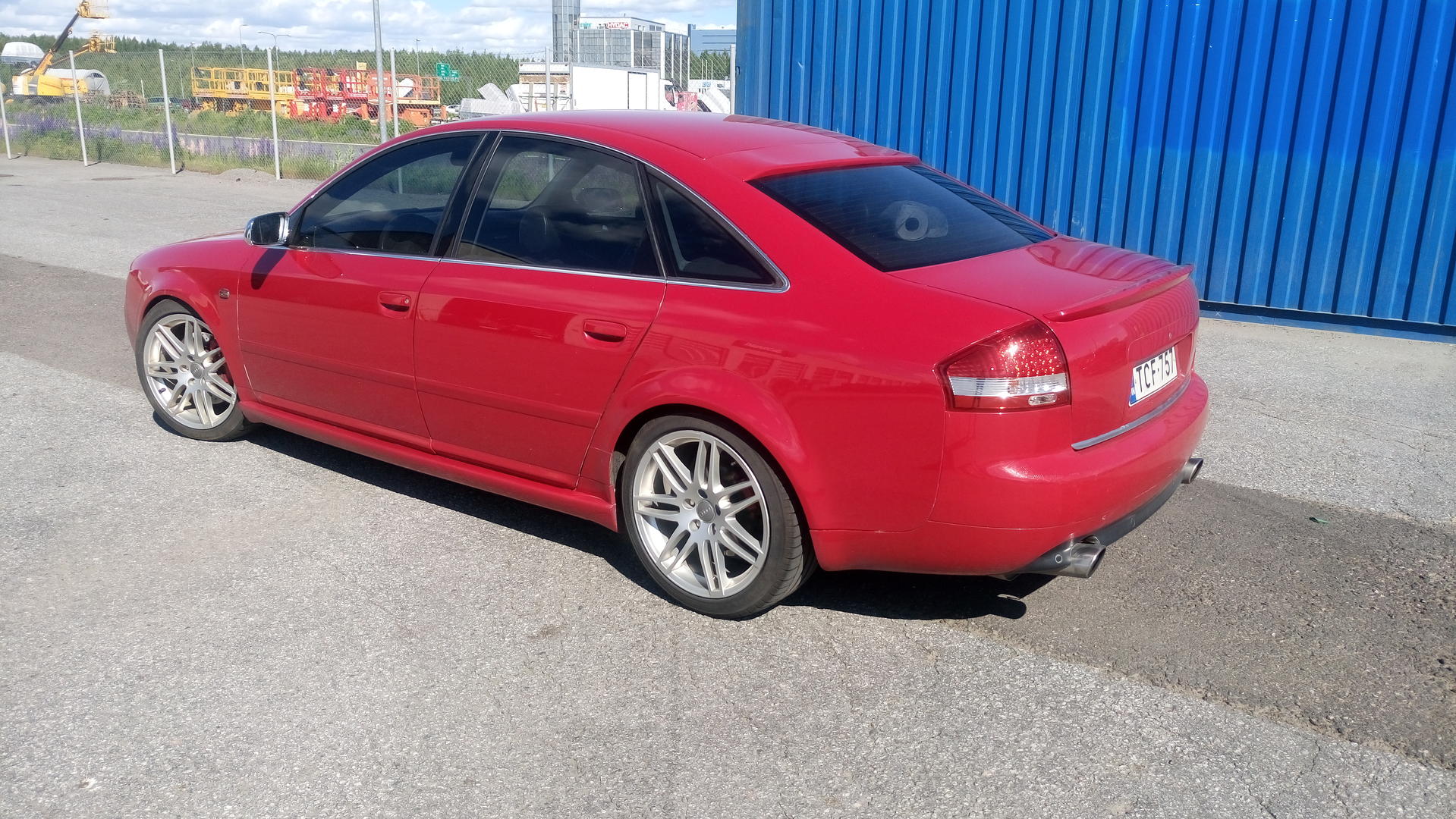

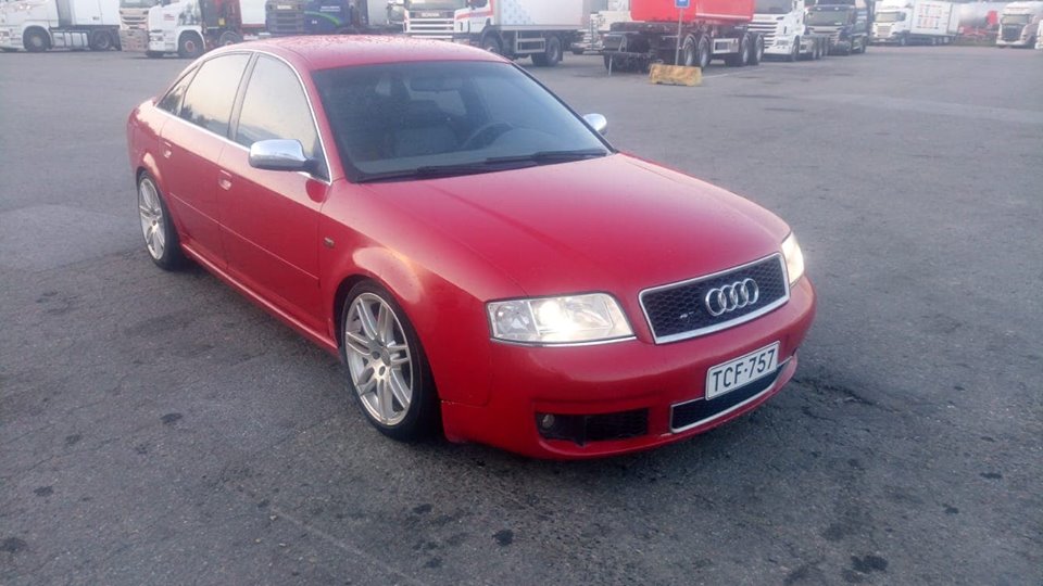

    Tammikuun lopulla tuli haettua tämmönen 2.7bi turbo A6 manuaalina.Tekniikkaa on hieman piristelty apr:n ohjelma,rosteriputkisto,3"down pipe ja kisakatit. Alustana bilsteinin kiinteä b12.
    Click image for larger version  Name:	kuva 14.jpg Views:	1 Size:	111,2 Kt ID:	1666648
    Ulkoisesti autoon on jotain pientä tehty:
    -Dietrichin rs6 etupuskuri, alkuperäisillä rs6 verkoilla ja sumareilla
    -Dietrichin rs6 helmalevikkeet
    -Rs6 maski
    -Rs6 takaspoileri
    -Takaikkunan spoileri
    -InPron kromiset peilinkuoret
    -InPron led takavalot
    -tehdastummat sivulasit
    Osto hetkellä autossa oli kytkin sulanut täysin eikä irrottanut ollenkaan, yhteiselo alkoi siis kytkin remontilla. Kytkimeksi valikoitui RS4:n kytkinsarja, kaikkia kaupunki ajo-ominaisuuksia ei haluttu pilata jäykemällä asetelmalla. Ennestäänkin autossa oli paikallaan myös jo sama kytkinpaketti ja se oli kestänyt ainakin jonkin aikaa.

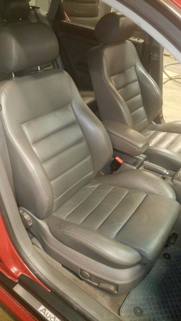

    Mukava kun välillä punainen yksilö. Ei aina musta/harmaa linjaa. Tuohan onkin oikein hyvä lähtökohta nopeasti liikkuvalle matkasohvalle ;)
      No väri iskee ainakin omaan silmään,sisustan väri ny ei ehkä ole oma lemppari. Mutta istuu ihan hyvin ulkoväriin. Pääsiäisenä tuli hieman haalittua osia taas pikku siistimistä varten,jotta saadaan pieniä itseä häiritseviä tekijöitä kuntoon. Alkuperäisiin umpiohin löyty omat ballastinsa ja takakannet--> saa sähköviritykset keulalta pois. Sisälle jotain hieman siistimpiä paneeleita ja nipsuja jotta saa pohjamuovin takaisin kiinni. Sumareihin pitäisi vielä löytää keino miten sinne saa siististi ja hyvin polttimot kiinni. Ainakaan A6 alkuperäisistä sumareista ei siihen apua saanut.

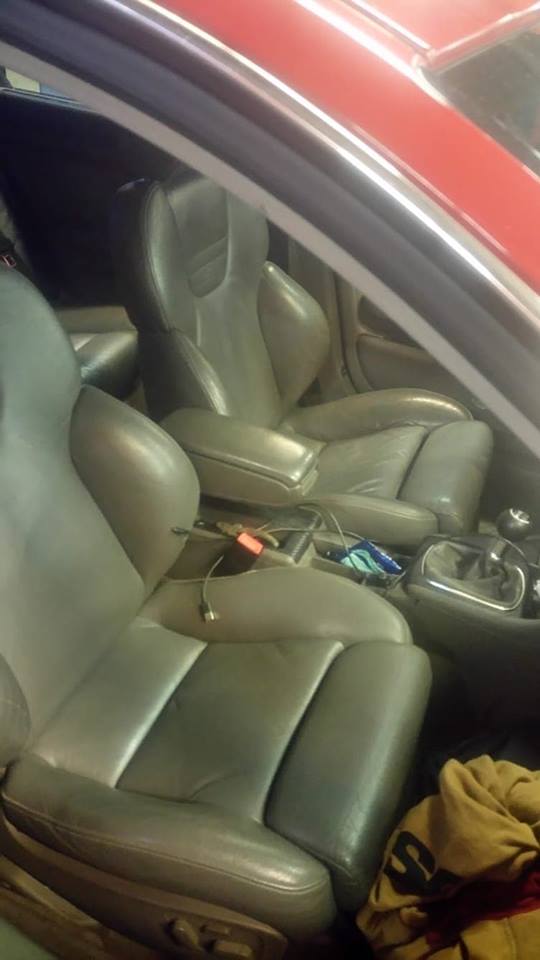

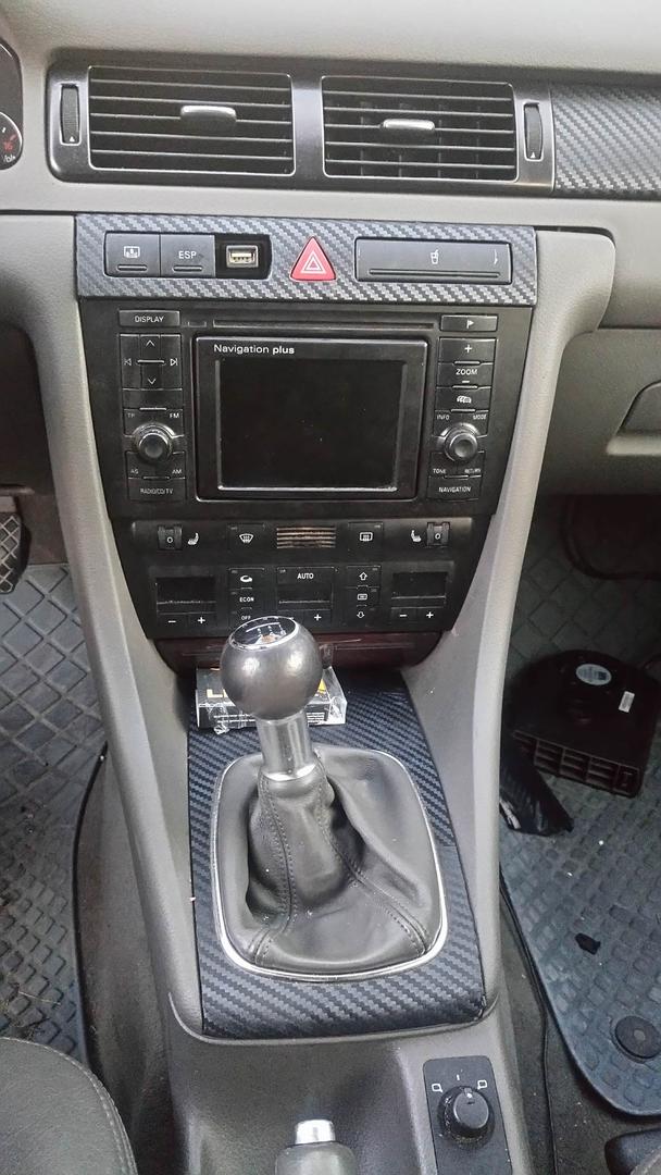

        Tarkoitus olisi suorittaa 1din -->2din päivitys,tätä varten on jo olemassa keskikonsolin kehikko,tuhkakuppi ja ilmastoinnin paneeli. kysymys onkin tarvitseeko muuta?
        Soittimeksi tarkoitus hankkia navigation+ kunhan löytyy sopivasti järkihintaan(saa tarjota jos löytyy). Löytyy kuitenkin jo varastosta näytötön 2din soitin niin alkuun pääsee silläkin.
          Concert 1 -> rns-d navi + modi vaati safe pinniin +12 volttia, muuten toimi orkkis kytkennällä.
          Hain purkuautosta mankan liittimen, siitä yks pinni irti ja safe nastan tyhjään paikkaan kiinni ja vierestä löytyi virta josta sai ryöstön.
            No niin,vihdoin saatu kerättyä kaikki osat kasaan 2din päivitystä ajatellen. Kiitos jukka tiedosta helpottaa kytkentää,liittimenkin jo purkuautosta nappasin irti. Enään mietityttää saako navi osuuden toimimaan esim ihan ebaysta saatavilla GPS anteeneilla,mutta sitä pitää alkaa tutkia kun ensin saa konsolin vaihdettua.
            Samalla pitää opetella hieman teippausta,kun sisustan listat on teipattu hiilikuidulla mutta tämä 2din tuhkis on vielä jalopuu,no oppii uutta.
            Viimeksi muokannut lare_95; 23.5.2019, 21:11.
              Vihdoin oli sopivasti aikaa audille,pari tuntia siinä vierähti muttä nyt on navi paikallaan,sähköjen osuus jäi vielä huomiselle kun pääsee kunnon työkalujen luo. Aika näppärästihän tuo sinne istui,mitä nyt hieman keskikonsolia joutui muokkaamaan ja pieni hama kävi kepin ympäryksen kanssa,tuli hieman lyhyt irvistää rumasti (tämä korjaantuu kun ehtii hakemaan purkuautosta osan tilalle ja teippaamaan samalla kun tuhkakupinkin). Omaan silmää mielyttää tuo näytöllinen soitin jostain syystä paljon enemmän.

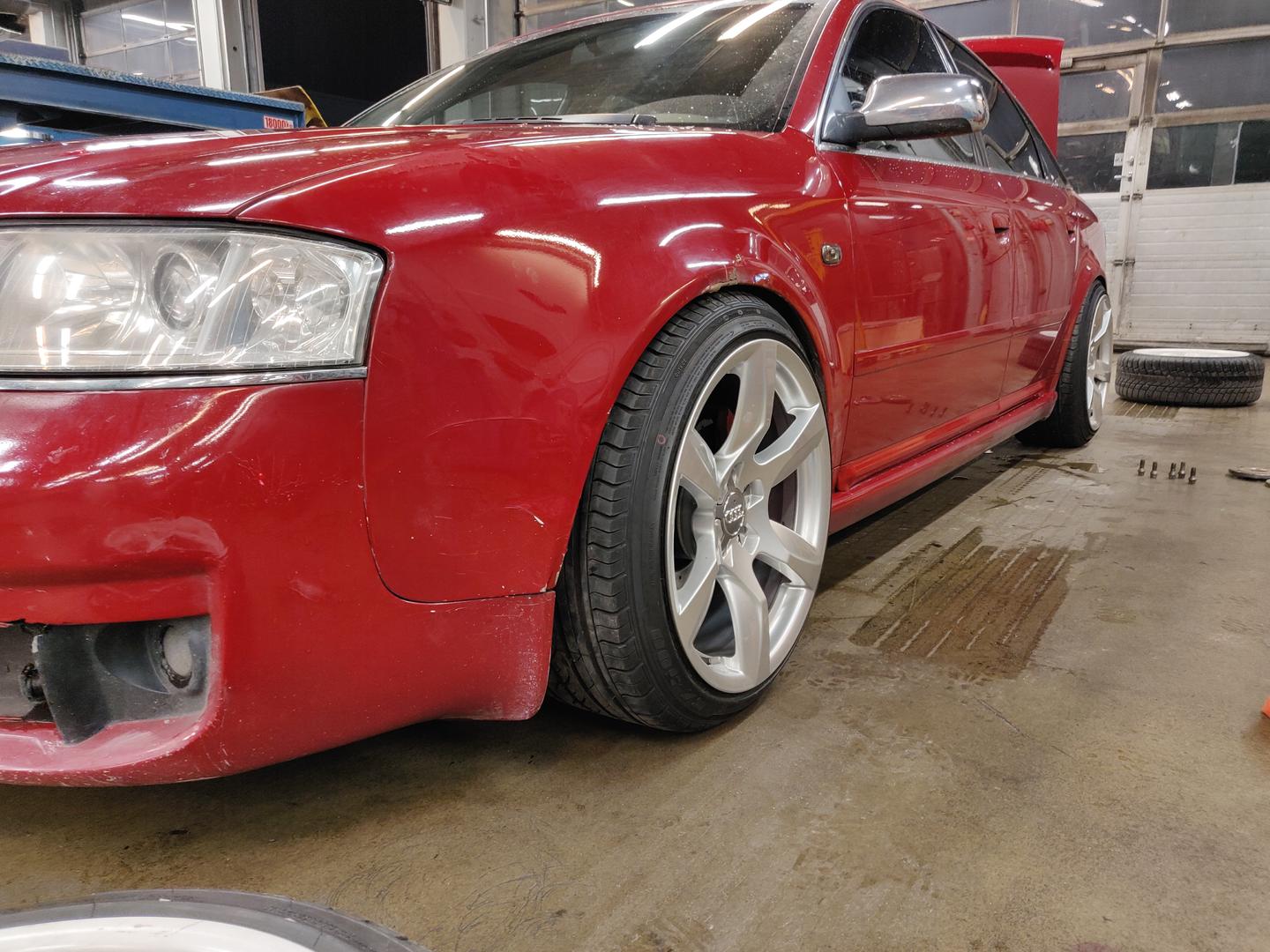

                                Audin osalta vähän kaarien levitystä mallailtiin kun allun muovikaaret tuli taakse sopivasti tarjolle, mielipiteenhän nuo varmasti jakaa. Ja vanteelta vaativat oikeasti paljon leveyttä. Mutta katsotaan mitä tässä keksitään sillä välin kun kerätään motivaatioo pohjatöihin. Jos jollain on nurkissa ylimääräsenä allun ilma alustaa tai etuloksuja+kaaria niin voi tarjota. Toki jos kokonainen edullinen autokin löytyy niin kannattaa tarjota.

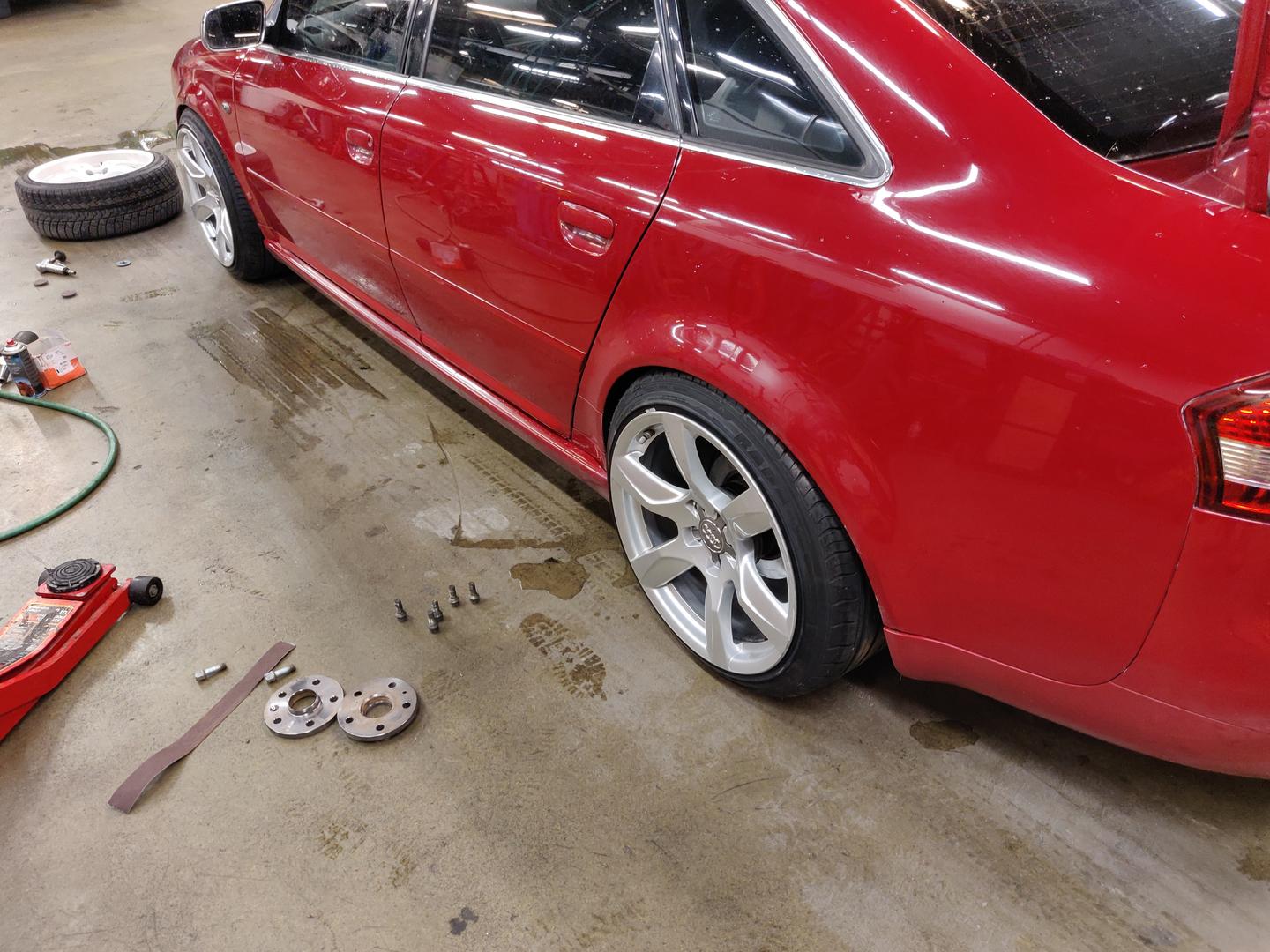

                                      Kysellään välillä apua viisaamilta, sattui sopivasti löytymään RNS-e soitin, joka lähtöisin myös C5 korisesta. Mukana tuli adapteri sarja ja tämän osalta toimii ok, kuitenkaan ei syty/taustavalot toimi niinkun kuuluisi. Adapterilta lähtee pitkä johto jolle ei löydy paikkaa, jotenkin ilmeisesti pitäisi väylään saada? Joko tuossa facelift a6 mallissa se onnistuu ilman lisäboksia? Jos onnnistuu niin mihin johdot pitää kytkeä? Tai vaihteehtoisesti mistä löydän oikeanlaisen lisäboksin?
                                        Soittimen osalta on ongelmat ratkaistu ja kytkennät saatu kuntoon, nyt toimii hienosti. Maailmalta tuli vielä gps antenni ja kartat niin sa kaiken hyödyn soittimesta irti. Nyt kun auto on sisälle omaa silmää miellyttävästi varusteltu täytyi hieman panostaa jo ensi kevän vanteisiin, 18*10,5 joka nurkkaan.
                                        Melkolailla kaaret saa noilla täyteen, jos jonkun nurkissa ylimääräsenä 30mm spaicerit niin saa tarjota tänne päin. Tekniikka puolen osalta tämäkin projetki alkanee etenemään, muille biteille tuttuun suuntaan budjetin sallimalla aikataululla. Nyt hankittuna RS4 ahtimet ja näiden modaamisesta/tulevasta kokoonpanosta alkaa olemaan visio. Tarttee vain vielä löytää RS6 pakopesät. Irtomoottori on jo odottamassa sisukalujen vaihtoa. Saa myös tarjota jos on viripalikkaa ylimääräisenä. Päivitellään tännepäin kun osia alkaa kertymään ja homma etenee.

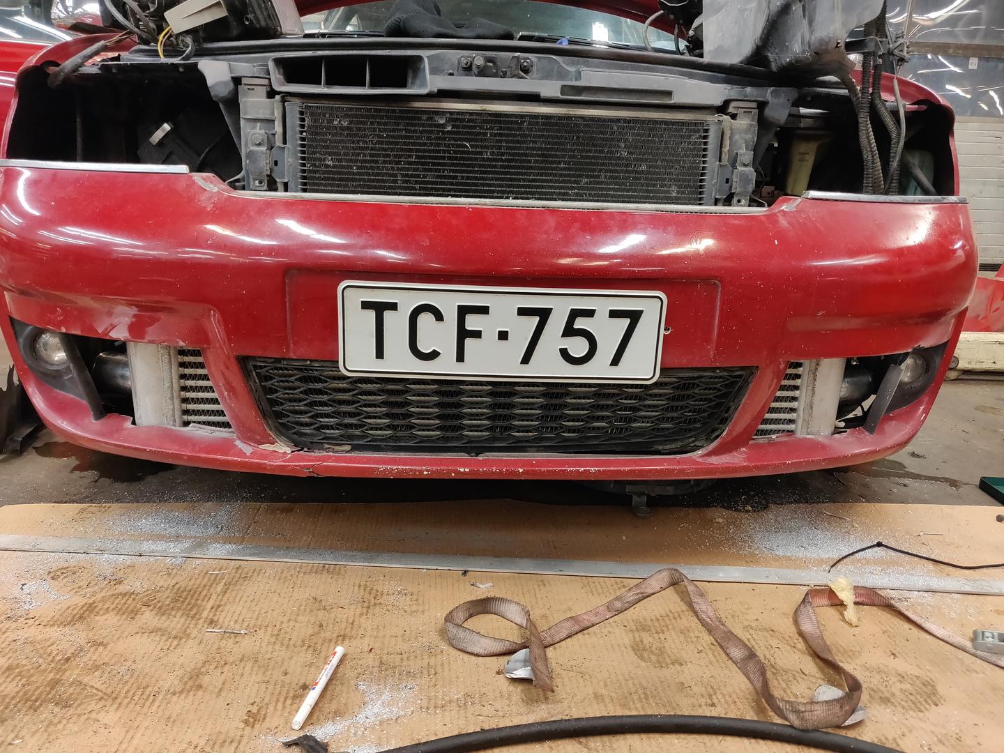

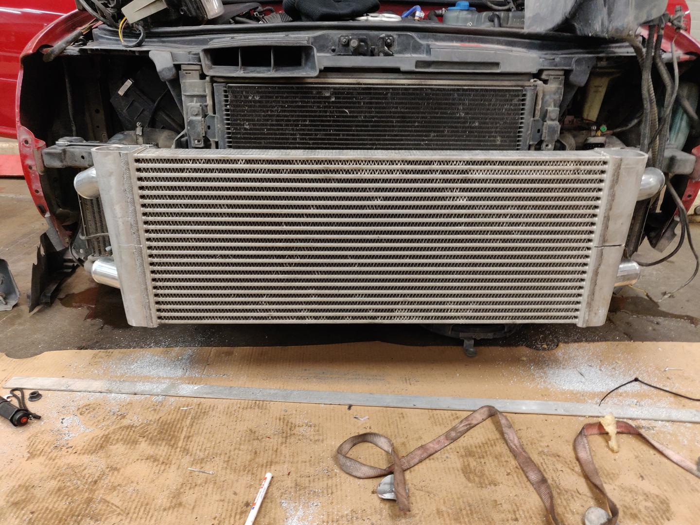

                                                          Cooleria on keulalle soviteltu,hitsata se vielä pitäisi. Tässä vaiheessa on onnellinen että aihiona on A6, keulassa on hyvin tilaa kohtuu suurelle coolerille.
                                                          Saa nähdä kuinka toimii,mutta kun itse tekee tulee juuri semmoinen kun saattuu tulemaan. vaihdetaan sitten valmiiseen jos tuntuu ettei pelaa niinkuin kuuluisi.
                                                          Viimeksi muokannut lare_95; 23.5.2019, 21:33. Perustelu: kuvat näkyviin
                                                            Kyllä ne pakovenat kannattaa vaihtaa, 2.8 venttiileissä on kiilaurat ylempänä joten jousi on löysemmällä.
                                                            Adapteria en tiedä, enkä kyllä sellaista suosittelekaan. Ennemmin suoraan se RS4 imusarjasetti. Minulla voisi olla yksi RS4 imusarja, pitää vähän miettiä mitä sen kanssa tekee.
                                                            Ahtoja.comin ja FCP:n veivit on ihan toimivia. H-profiilit ovat ainakin kestäneet, muista ei ole kokemusta. Nuo 3/8" pulteilla olevat ei yleensä mahdu. Auto Verdillä on sellaiset mitkä menee 81 mm sylinteristä läpi.
