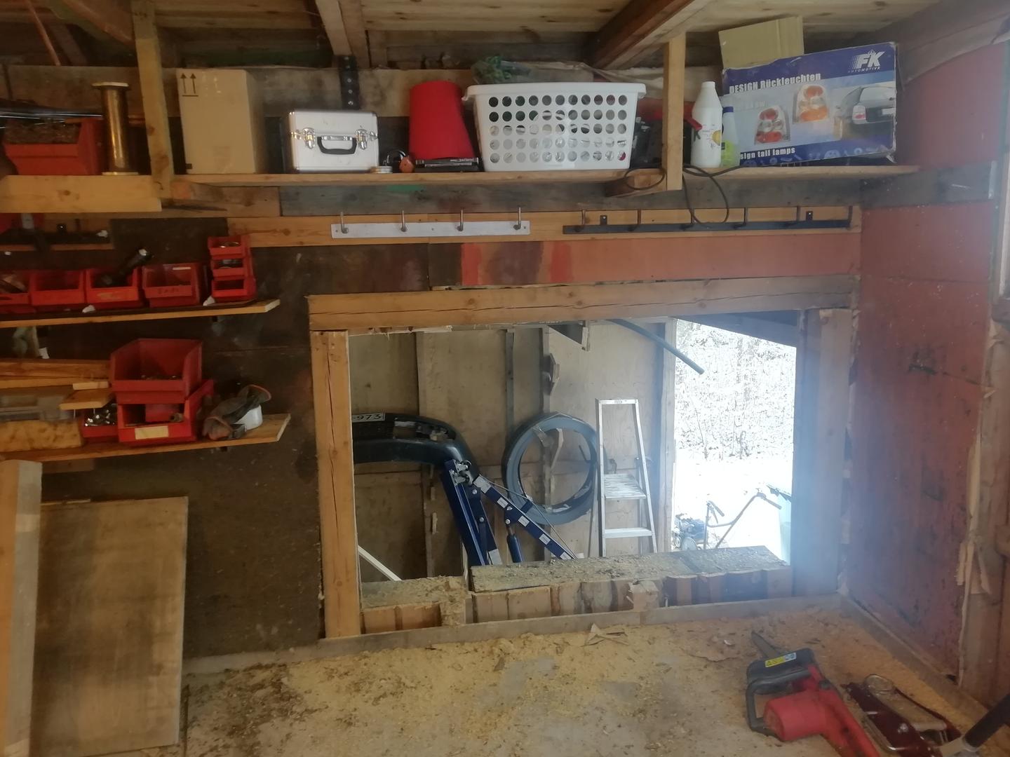

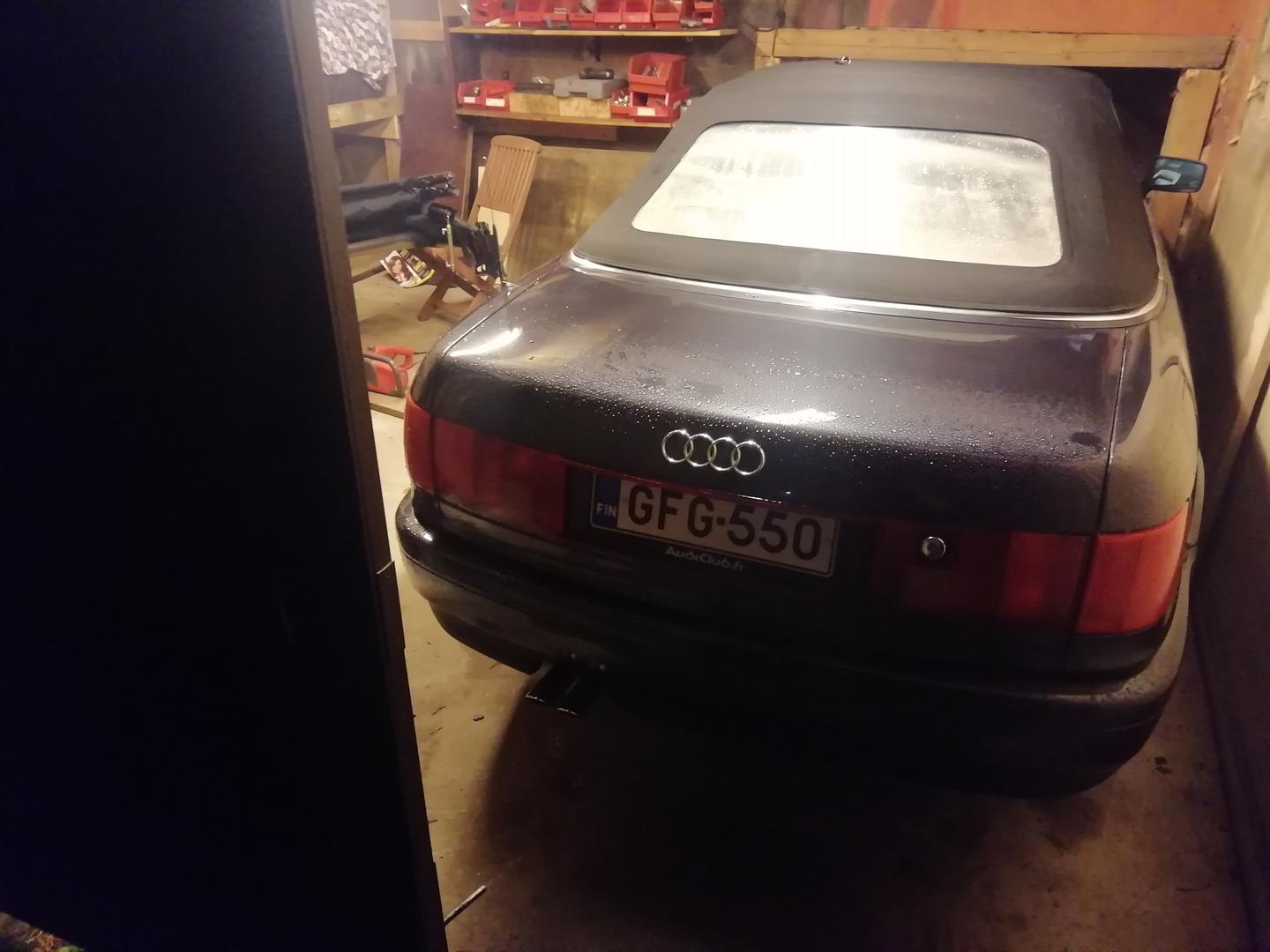

      Viime syksynä tein yhteen talleistamme vähän lisää tilaa moottorisahalla.
      Auton saa sinne nyt suoraan ajamalla. Edellisenä talvena oltiin käytetty sellaisia ostoskärrypyöräisiä alustoja renkaiden alla.
      Se miinus puoli auton sijainnissa on ettei konepeltiä saa auki kun auto on paikallaan. Metrin kun saa siirrettyä vekotinta taakse päin niin pelti mahtuu nousemaan.

      Nyt kun muistamme että kyseessä on automaattivaihteisto, jonka olin tietenkin kytkenyt viime syksynä P-asentoon, saattaa joku hoksata että saattaa muodostua ongelma. Aivan. Vaihteistolukko päällä ja akkutyhjenee talven aikana.
      Koetin ennakoida tilannetta asentamalla kiinteän Ctekliittimen akkuun ja toin liitoksen auton ulkopuolelle.
      Ctekki oli kuitenkin talvella ollut muussa käytössä ja akku oli päässyt aivan kuolleeksi.
      Muutaman viikon olin pitänyt laturia autossa kiinni ja todennut ettei lähde lataamaan.
      Tänään sitten aloin miettiä ratkaisua ongelmaan.
      Löysin kätköistä jonkun laitteen tupakansytytin johdon josta nappasin urospään käyttöön. Tökkäsin sen Cabrion savukkeen sytyttimeen ja kytkin siihen virtaa starttibuusterilta. Ja hurraa. Virtaa välittyi niinkin paljon että bensa pumppu hurahti ja vaihdekepin sai P:ltä N:lle. Tämän lisäksi kun tuota kytkentää piti hetken paikoillaan niin ctekki ymmärsi alkaa työntää virtaa auton omaan akkuun.
      Antaa nyt latautua mutta luulempa että ongelma ratkastu.

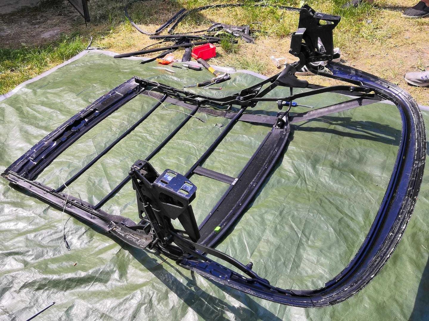

            Tähän hankittiin muutama kesä sitten käytetty kattorunko rätteineen ja eilen oli tarkoitus vaihtaa koko paketti kokonaisuudessaan. Tähän hommaan tarvitsee minimissään kolme, mieluiten neljä henkilöä. Kiitos n0nn1 avusta!
            Runko on melko yksinkertainen irrottaa:
Name:	WhatsApp Image 2020-06-28 at 11.24.08.jpeg

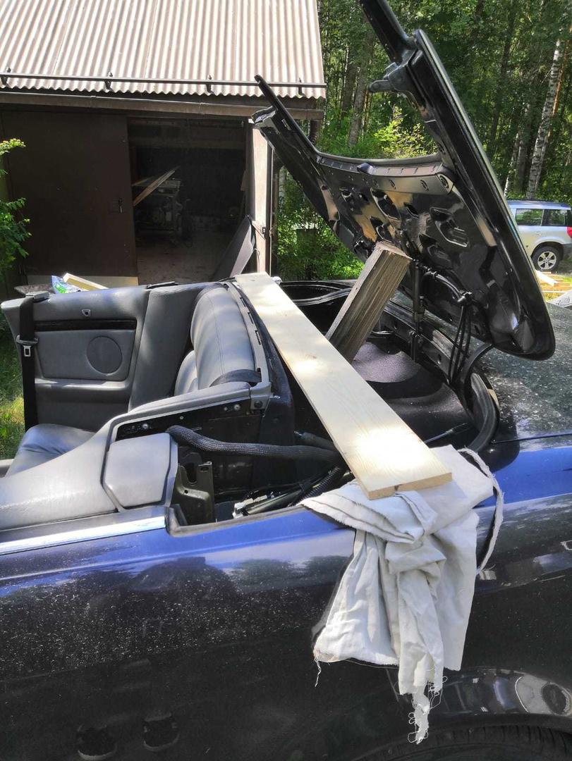

            - Katto avataan noin puoliväliin auki ja katon luukku tuetaan auki-asentoon.

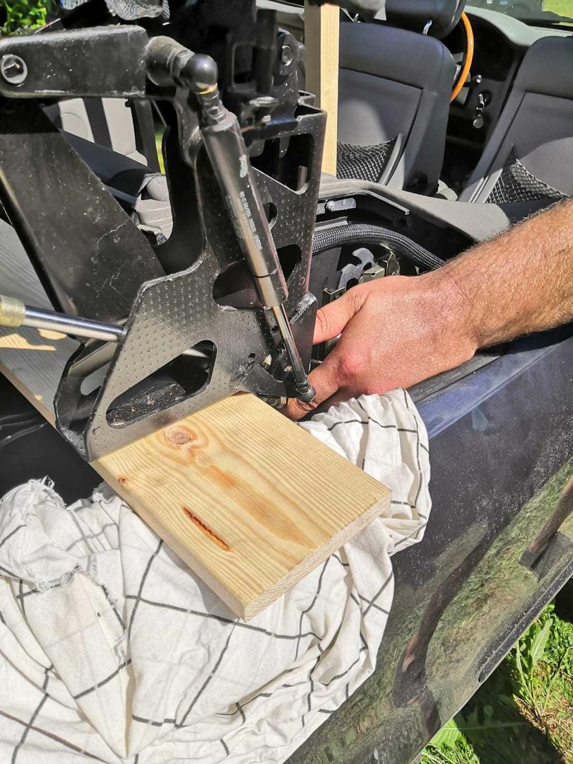

            - Katossa on kaksi sylinteriä per puoli. Ylempien sylinterien kiinnityssokat irrotetaan, jonka jälkeen sylinterit voi pujottaa katon välistä pois letkuja irroittamatta. Jotta letkuihin saadaan liikevaraa, muutama nippuside pitää avata.
            - Katon runko on kiinni kahdella mutterilla ja yhdellä pultilla per puoli. Nämä avataan. Huom! Mutterien ja pulttien alla on shimmilevyjä, jotka tipahtavat herkästi.
            - Kun kiinnityspisteet on avattu, runkoa pääsee hieman nostamaan. Tehtaan ohjeen mukaan katon voi tukea esimerkiksi puupalalla:

            - Alemmista sylintereistä avataan kiinnityssokat ja tapit otetaan pois. Tämän jälkeen alemmat sylinterit voi pudottaa letkujen varaan.
            Tämän jälkeen katon voi nostaa pois.
            Katon asennus tapahtuisi sitten päinvastaisessa järjestyksessä. Ongelmaksi uuden kattorungon kanssa muodostui asemointi: kattorunko jää hieman liian eteen. Pitkittäissuuntainen asemointi tehdään shimmilevyjä lisäämällä (tai poistamalla), mutta säädöt loppuvat kesken. Mikähän tässä voisi olla syynä?
            Ellei tuohon ongelmaan löydy mitään selkeää syytä, niin vaihtoehdot ovat vanhan kattorungon takaisinlaitto ja toisen rätin vaihtaminen siihen tai "uuden" rungon kiinnityspisteiden muuttaminen:

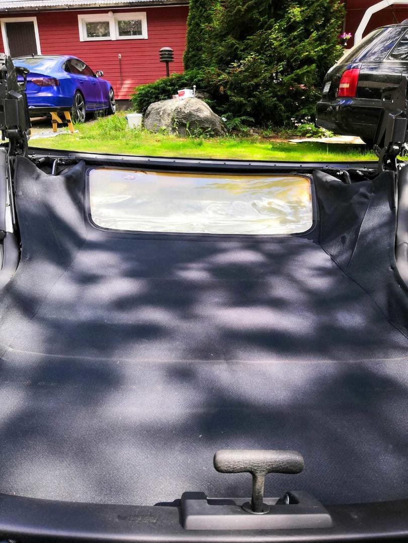

              Jatkettiin tänään ihmettelyä.
              Click image for larger version  Name:	WhatsApp Image 2020-06-29 at 08.31.09.jpeg Views:	0 Size:	167,8 Kt ID:	1892777
              Katossa kiinni ollut rätti ei mene enää käyttöön, joten rätin irroitusta oli kätevä harjoitella vanhalla kattorungolla.

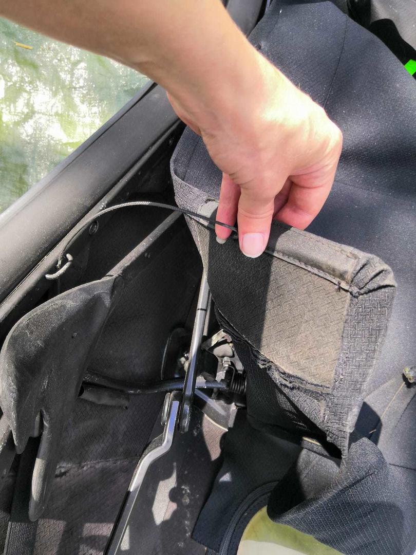

              Sisäkaton irroitus on helppoa:
              -Katon takaosassa näkyvät ruuvit auki
              -Katon etureunassa oleva peitemuovi irti tai 90 asteen kulmaan (jolloin avauskahvaa ei tarvitse irrottaa), peitemuovin alta ruuvit auki.
              -Sisäkaton reunoista kiinnityspisteet (erilaisia kuminauhoja ja naruja)auki
              -Kattoverhoilu on keskeltä katon rungossa sellaisilla "kouruilla" kiinni, lähtevät irti kevyesti vetämällä
              -Viimeisenä kattoverhous käännetään katon etuosasta taaksepäin, ikkunan yläpuolella on vielä yksi rivi ruuveja avattavaksi. Tämän jälkeen verhous lähtee irti.
              Click image for larger version  Name:	WhatsApp Image 2020-06-29 at 08.31.09(3).jpeg Views:	0 Size:	137,2 Kt ID:	1892780

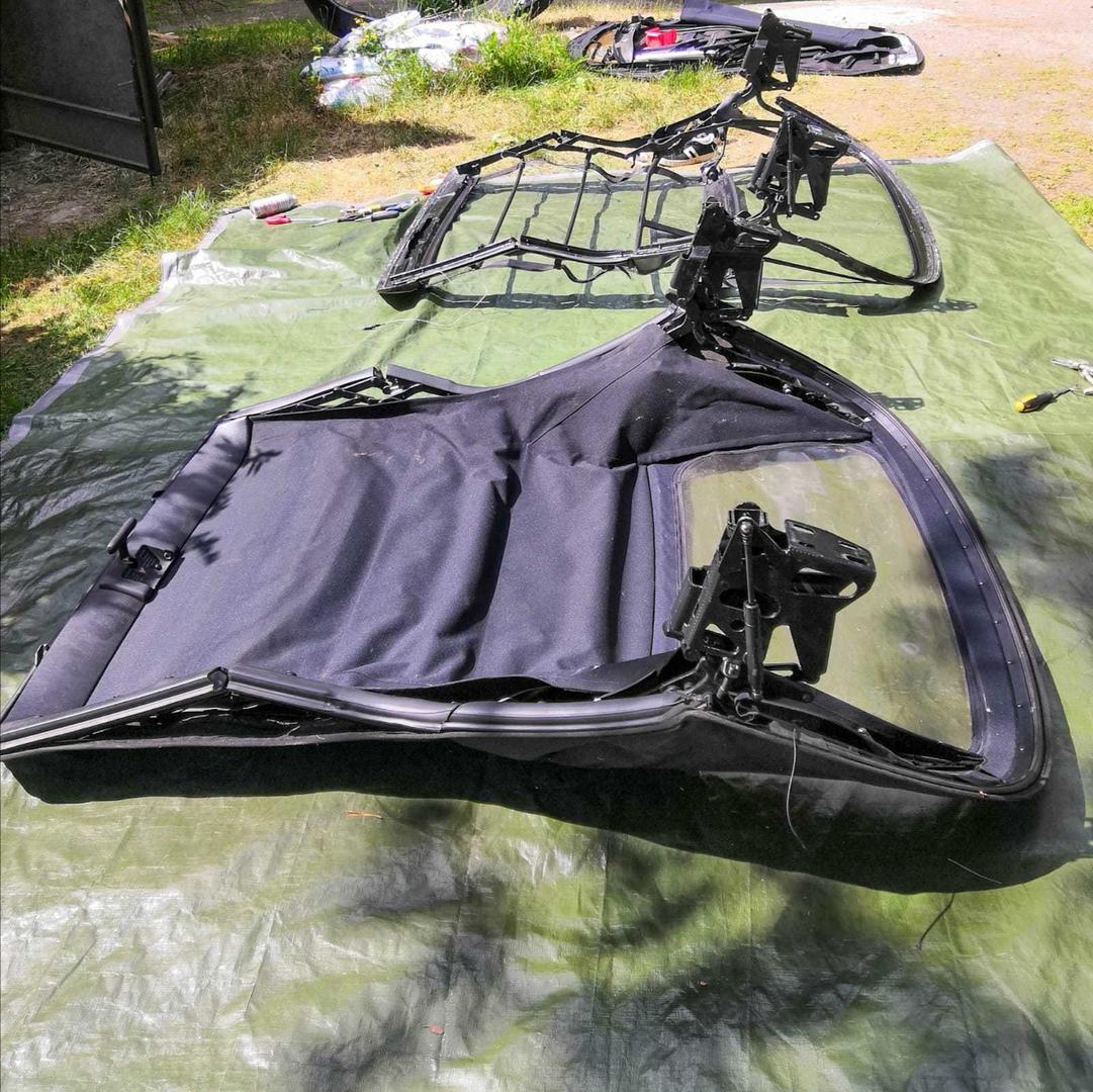

              Ulkokaton irroitus vaatii vähän enemmän viitseliäisyyttä, koska asennuksessa on käytetty aika paljon liimaa. Ruuvikiinnitteiden lisäksi liimaa on kaytetty oikeastaan koko katon matkalta (reunoissa ja katon sivulta sivulle menevissä rangoissa).
              Katto numero 1 purettiin kankaista kokonaan ja katosta numero 2 purettiin sisäverhous, jotta nähtiin mahdolliset kattojen väliset erot ja se, missä kunnossa katon runko muuten on.
              Click image for larger version  Name:	WhatsApp Image 2020-06-29 at 08.31.09(1).jpeg Views:	0 Size:	377,9 Kt ID:	1892778
              Click image for larger version  Name:	WhatsApp Image 2020-06-29 at 08.31.09(2).jpeg Views:	0 Size:	221,2 Kt ID:	1892779
              Useampaan kertaan ja useammasta kohtaa mitattuna näissä kahdessa katossa on pituuseroa. Osanumeroita ei huomattu, mutta IfInterfacen mukaan sähkökaton runkojen pitäisi olla kaikissa vuosimalleissa ja myös jenkkimallissa samalla numerolla. Mitään selkeää syytä tuolle pituuserolle ei löytynyt, mikään rungossa ei näytä vääntyneen tms.
              Tässä tulee nyt pieni mietintätauko, mutta varmaan seuraavaksi lähdetään muokkaamaan niitä kiinnityspisteitä vähän pidemmiksi.

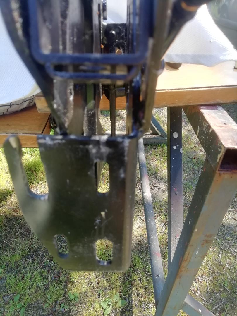

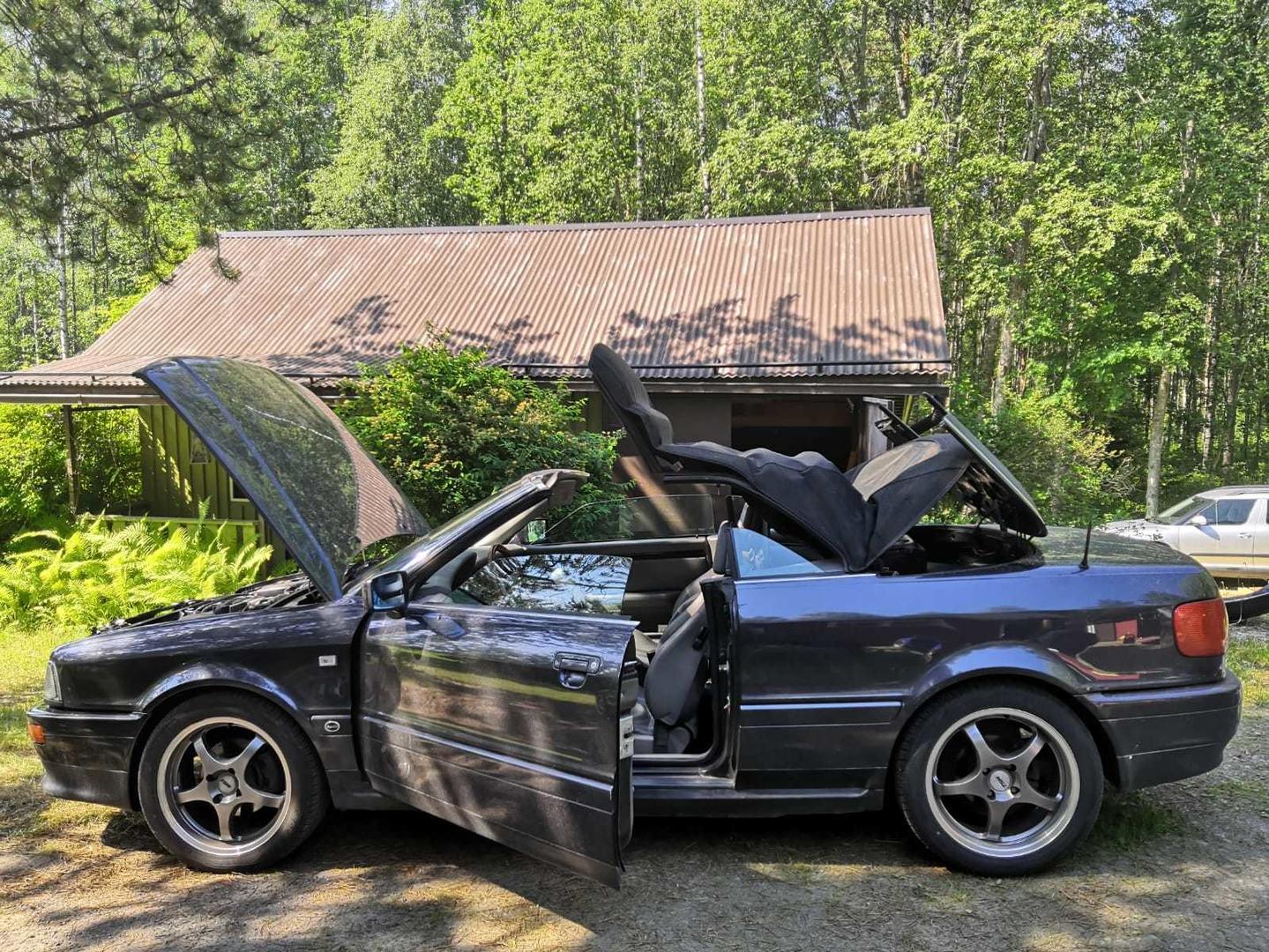

                  Ja sitten tuo viime kesänä aloitettu katon vaihto.
                  Talven ajan mietittiin, miten hommassa edettäisiin.
                  Alkaakko vaihtaa rättiä vanhaan katon runkoon, vaiko muokkaa uuden katon rungon kiinnitystä.

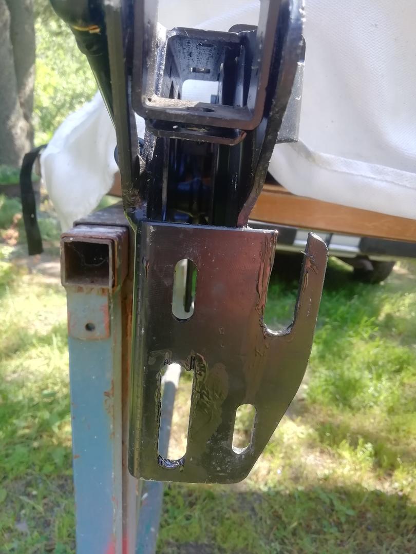

                  No jälkimmäinen.
                  Liitekuvissa näkyy, miten kiinnityspisteitä leikkelin. Eli kahta noista soikkoreijistä laajensin.
                  Tuolla toimella saatiin katto asettumaan riittävän taakse, jotta tuulilasin yläpuolelle osuvat lukitukset sattuivat kohdilleen.
                  Vähän jouduttiin muistelemaan sylintereiden letkujen reittejä. Onneksi viime kesänä tuli otettua kuvia kohteesta.
                  N0nni oli jälleen korvaattomana apuna touhussa.
                  Viimeksi muokannut Lipponen; 4.8.2021, 19:37.
