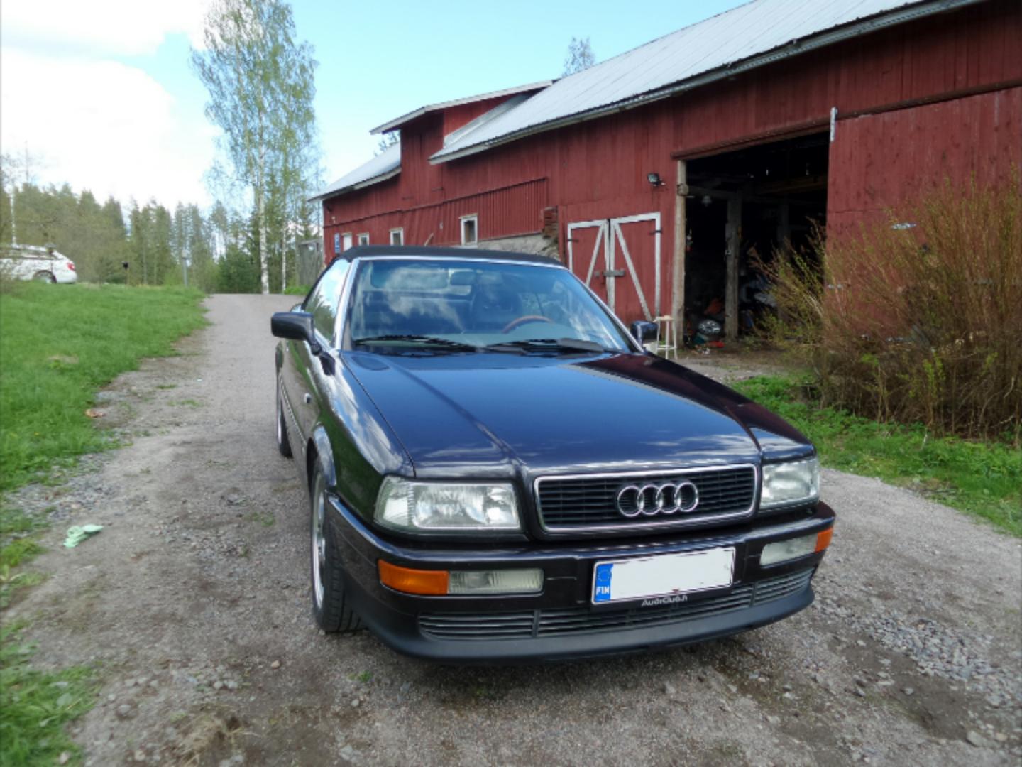

    Useamman vuoden kesäautohaaveilun jälkeen pihaan saapui Audi Cabriolet. Tästä ei ole tarkoitus tehdä mitään suurempaa projektia, vaan fiksailla tiedossa olevia kunnostuskohteita ja huoltaa sitä mukaa, kun jotain ilmenee.
    Auto on varustettu 2.8-litraisella AAH-moottorilla ja sen jatkeena on automaattivaihteisto. V6-moottoriin päädyttiin, koska niistä on enemmän kokemusta kuin nelos- tai vitoskoneisista. Ja mallisarjan tehokkain kuulostaa aina hienommalta :) Automaatti sen sijaan ei ollut alkuun toivelistalla, mutta koeajon jälkeen se ei enää tuntunut hassummalta vaihtoehdolta tällaiseen cruisailupeliin.
    Varustelistalta on rastittu sähkötoiminen katto, ilmastointi ja harmaa nahkasisusta. Ysäritunnelman kruunaavat jalopuulistat ja puinen Nardin ratti, joka lienee kuitenkin asennettu jälkikäteen.
    Autolla on kattava huoltohistoria ja viime aikoinakin on huolleltu, mutta hieman olisi puuhasteltavaakin.
    -katon "takalasi" pitäisi vaihdattaa
    -tuuning-takapönttö mölisee häiritsevästi
    -nahkapenkeistä on muutamasta kohdasta kulunut väriä pois

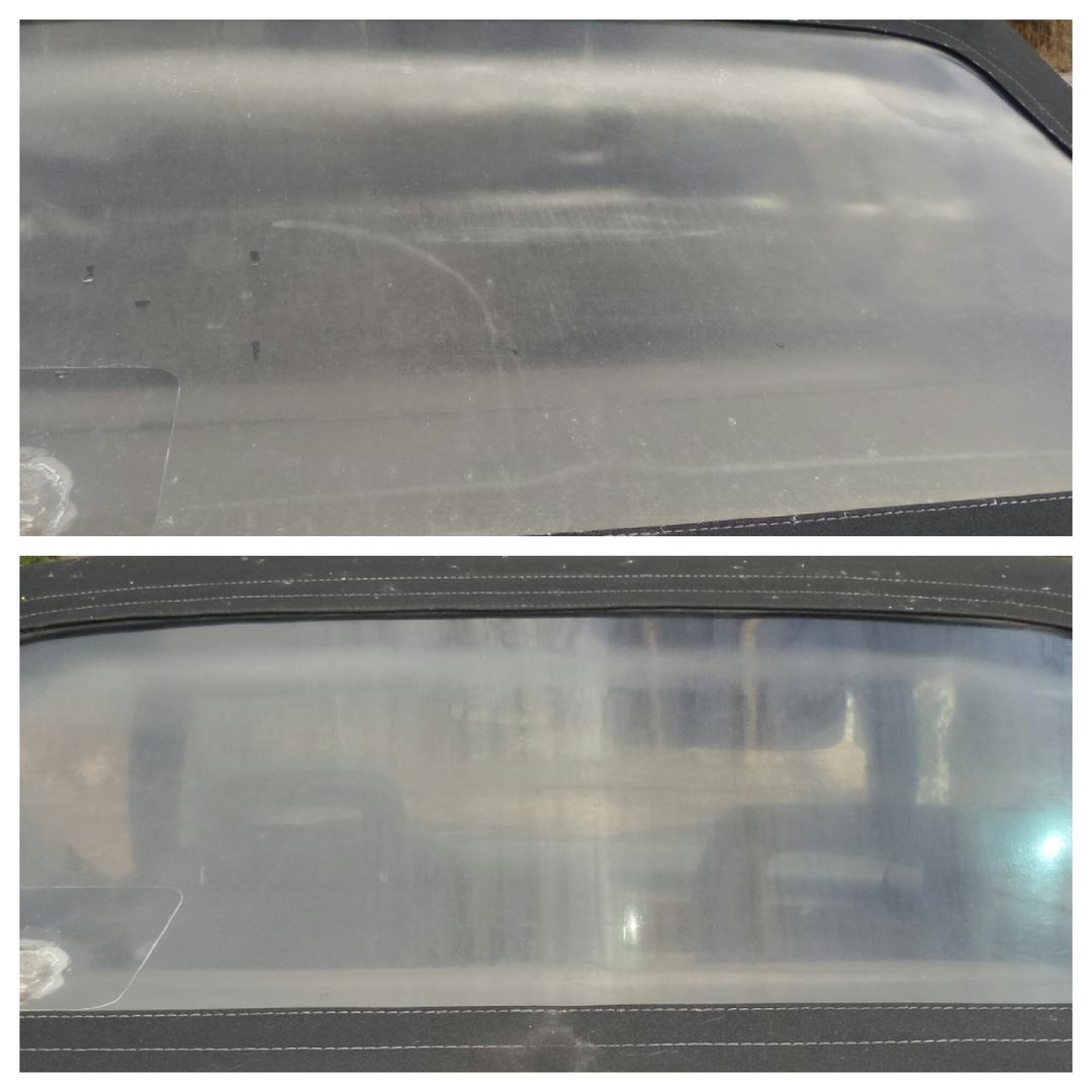

                                Kaapista löytyi lähes täysi purkki Sonaxin scratch removeria, jonka tuoteselosteen mukaan ainetta voi käyttää myös kangaskattojen ikkunoihin. Ensiavuksi ikkunalle tuo oli ihan ok, vähän suuremmalla panostuksella tulos olisi saattanut olla vielä parempikin.
Name:	2015-04-25 23.37.03.jpg
                                Tässä ikkunassa on ruma paikka, jonka vuoksi täytyy joka tapauksessa laitattaa kokonaan uusi "lasi". Alunperin näissä on ilmeisesti vetoketjulla kiinni oleva ikkuna - tässä yksilössä ikkuna on ilmeisesti ommeltu kiinni kattoon. Täytyy vähän miettiä, miten uusi ikkuna laitetaan..

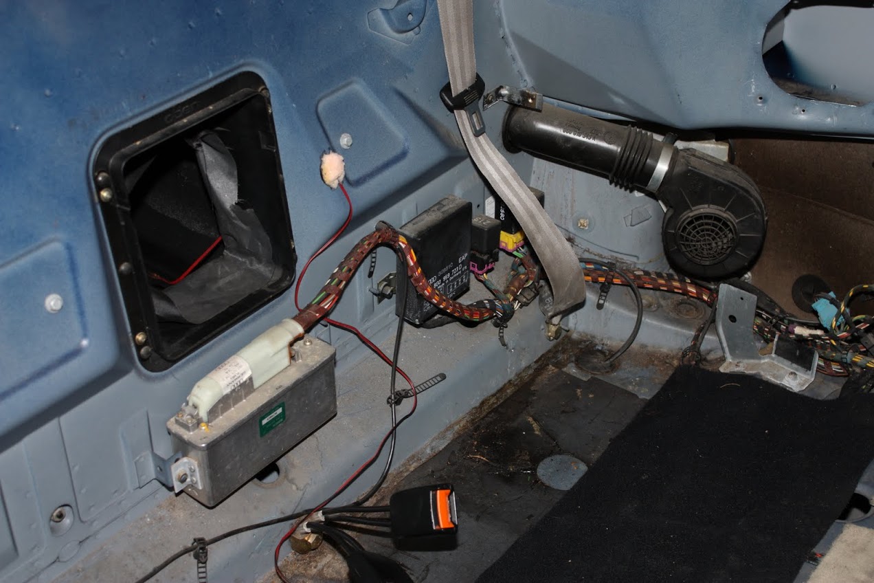

                                        Ihan mielenkiinnosta kysyisin että miten näissä tuo takalasinlämmitin on toteutettu? Nappulaa kun painaa niin kuuluu vinkaisu ja sitten hurinaa. Huurut kyllä hävisi lasilta melko nopeasti.
                                          Vasemman puolen takaistuimen sivupaneelin sisällä on fööni.
                                          Kuva on tästä projektista.

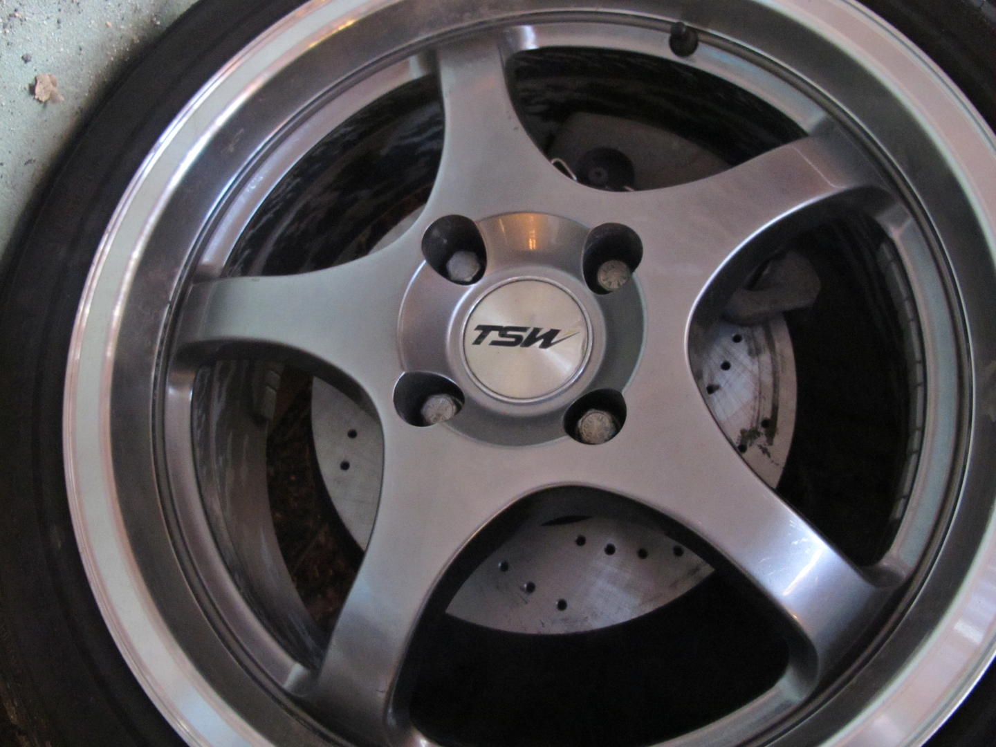

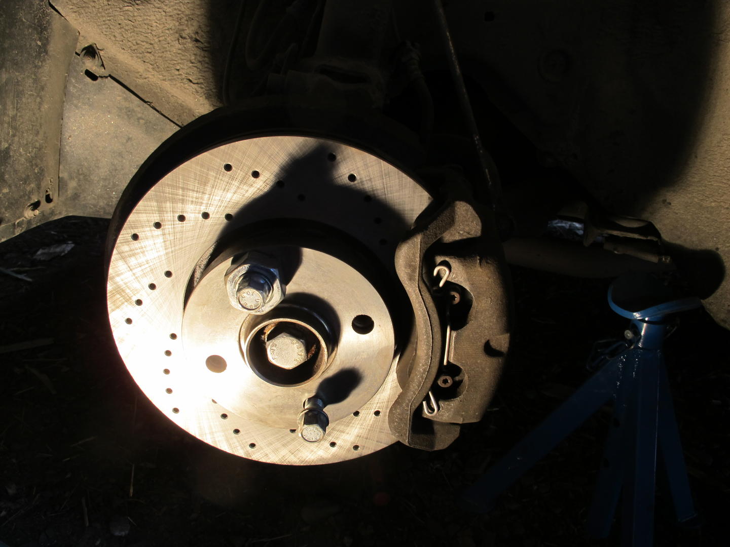

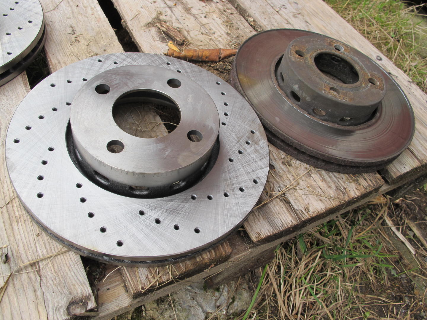

                                            Etujarrulevyt menivät vaihtoon liian kuluneisuuden vuoksi. Tilalle asensin Zimmermannin jarrulevyt. Ei ollut tarkoitus tilata tuollaisia sporttiversioita, mutta menkööt nyt :)
ID:	1625463Click image for larger version
ID:	1625464Click image for larger version
                                            Samalla kun levyt olivat irti, koetin hieman elvytellä ruostuneita jarrukilpiä hiomalla pahimmat ruosteet pois ja maalaamalla uudelleen.
                                            Korjauskehotus tuli myös vasemmanpuoleisesta etualatukivarren puslasta. Kötöstellessäni jarruja, Teemu vaihtoi molemmat alatukivarren puslat.
                                            Nyt auton pitäisi olla leimakunnossa ja siltä osin valmiina kesän rientoihin. Pakoputken sipistely lienee vuorossa seuraavaksi, katsastuksessakin annettiin vakava suositus tehdä äänille jotain..

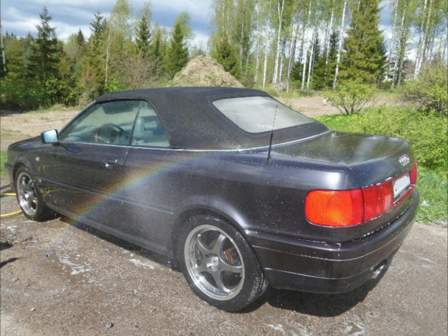

                                                      Sunnuntain iloksi tuli vahattua auto.
