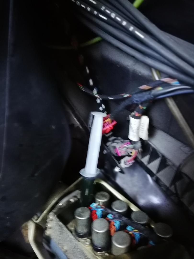

    Pikku puhde tuli tehtyä tänään eli lisättyä tuota öljyä kattomekanismiin. Karvan alle alarajan oli pinnan taso ja sen huomasi jo aavistuksen hidastuneena toimintana.
    Öljyn lisääminen oli verrattain helppoa. Takaluukun verhous pois. Pumpun päältä suopelti pois. Tulppa auki. Lääkeruiskulla öljyä säiliöön. Kasaus nurinperäisessä järjestyksessä.
    Kiitos toveri Kauhaselle tuosta lääkeruiskukikasta.
    Kohde josta öljy karkaa on jo paikallistettu. Katon kotelon kantta liikuttava sylinteri vuotaa himpan varrestaan. Toinen on jo ostettu tilalle mutta jospa vedättäisi vaihdon tuonne talven säilytyskaudelle.

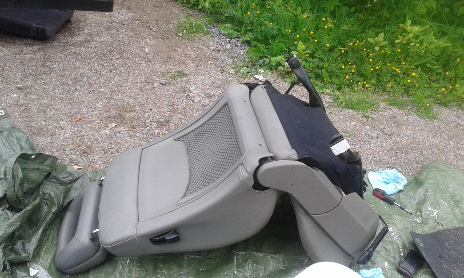

      Pientä sievää juhannuspuuhaa tuli tänään tehtyä. Eli cabrion kuljettajan jakkara liikkui melko nahkeasti eikä kippi mekanismi toiminut.
      No ensin ähersin uudet nylonpalat sinne liukukiskoihin. Kippisysteemistä oli toisen puolen vaijeri venynyt joten haka ei auennut riittävästi. Tavutin vaijerin päässä olevaa sykkerö vähän toisen malliseksi niin rupesi tuokin rokkaamaan.

      Kun kuskin penkki oli irti niin parempi puolisko käytti tilaisuuden hyväkseen...

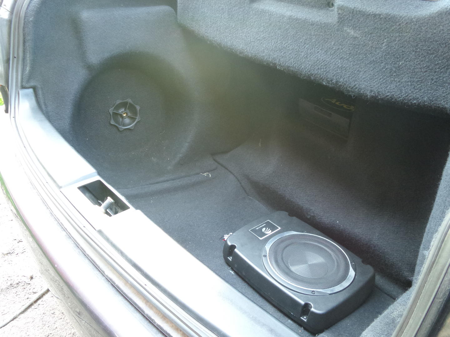

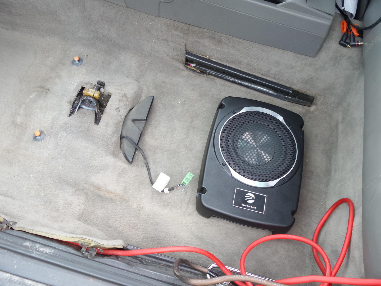

        Ostin tähän joku aika sitten Rainbow Intelli sub 8:n ja kun kuskin penkki tosiaan oli irti, niin oli mukavasti tilaa asentaa piuhoja bassolle. Alkuperäinen suunnitelma oli laittaa boksi penkin alle, mutta eihän se sinne istahtanut mitenkään päin. Ainoaksi järkeväksi vaihtoehdoksi jäi tällä erää takaluukku, saa nähdä, kuuluuko tuollainen aktiivivehjes edes kontista kabiiniin. Asennus jäi vähän kesken kun alkoi sataa kaatamalla vettä, eli jatkan huomenissa. Suomen kesä ja silleen..

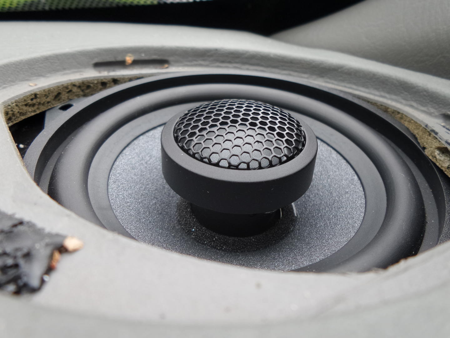

        Vaihdoin samalla eteen Rainbow'n nelituumaiset kaiuttimet, kun orkkis-Nokioilla ei tehnyt oikein mieli kuunnella edes uutisia. Asennus vaati hieman askartelua, koska kaiutin on syvyyssuunnassa vähän alkuperäistä suurempi ja liittimetkin meinasivat vähän ahdistaa, mutta periaatteessa siis bolt on ja kaikki jää orkkiksen näköiseksi. Ja äänenlaatu parani kertaheitolla.

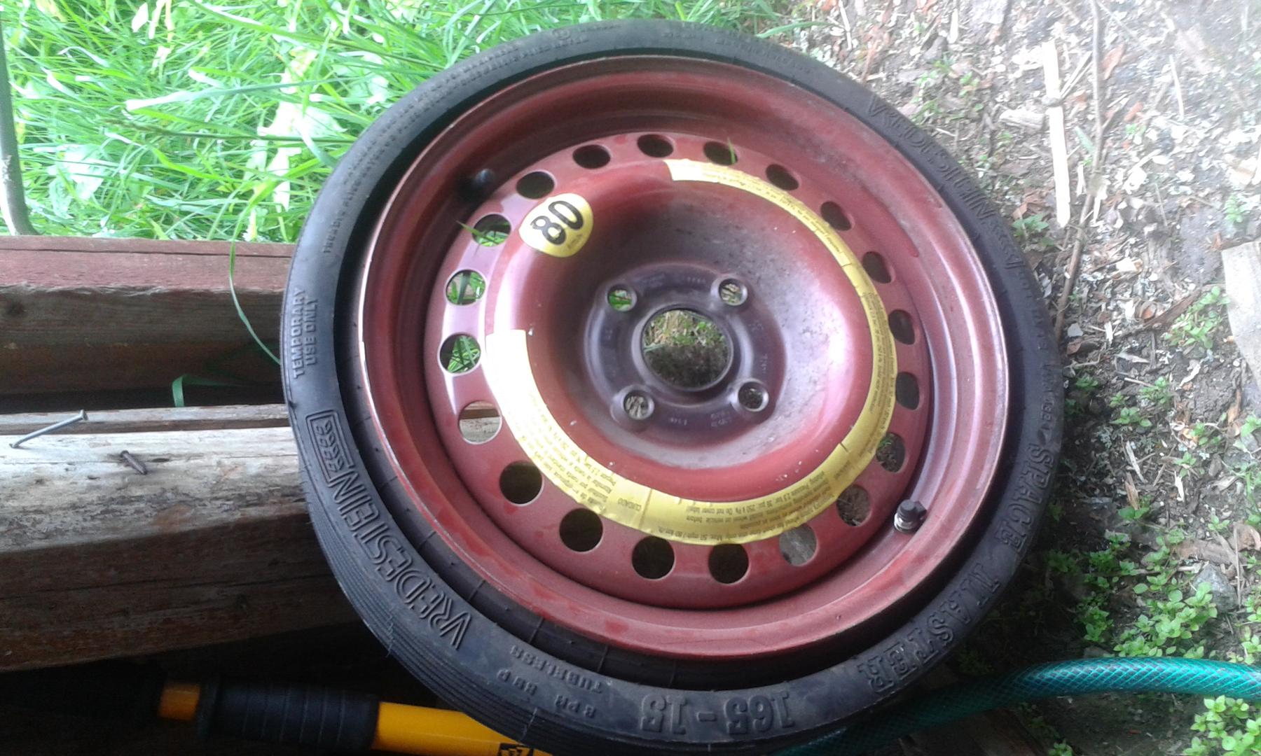

          Melkoisen näköinen viritys. Toivottavasti ei joudu koskaan tuohon turvautumaan.
          Saakohan tuollaisia renkaita vielä jostain.
            Eikös tuo ole sellainen "kokoontaittuva" malli? Ilmaa ja on melkein normaalin kokoinen rengas.
              Juurikin sellainen. Mietin vain että kun kumi ei ole tainnut 23 vuoteen olla oikosellaan niin kuinkahan kävisi täyttyessä.
                No sehän on kokeiltava jo ihan mielenkiinnosta :)
                  Nyt Teidän on pakko laittaa ilmaa ja alle koeajettavaksi. Raporttia odotellessa.
                  Onneksi mulla se on kontin pohjassa ja aina täytettynä :).

                    Soittovehkeet löysivät paikkansa ja täytyy kyllä sanoa, että jos subbaria haluaa, niin kannattaa ostaa subbari. Äänenlaatu tuossa Rainbow'ssa on kaiketi ihan hyvä, mutta järkevin sijoituspaikka olisi jossain muualla kuin takaluukussa, josta ääni ei kantaudu kunnolla eteen saakka. Ehkä säädöissäkin olisi vielä parannettavaa.
                    Asennus sinällään oli mukavaa puuhastelua, ainoa pientä päänvaivaa aiheuttanyt asia oli mankan irroitusrautojen puute. Nippusiteistä sai kuitenkin askarreltua "raudat", joilla soittimen sai irti.

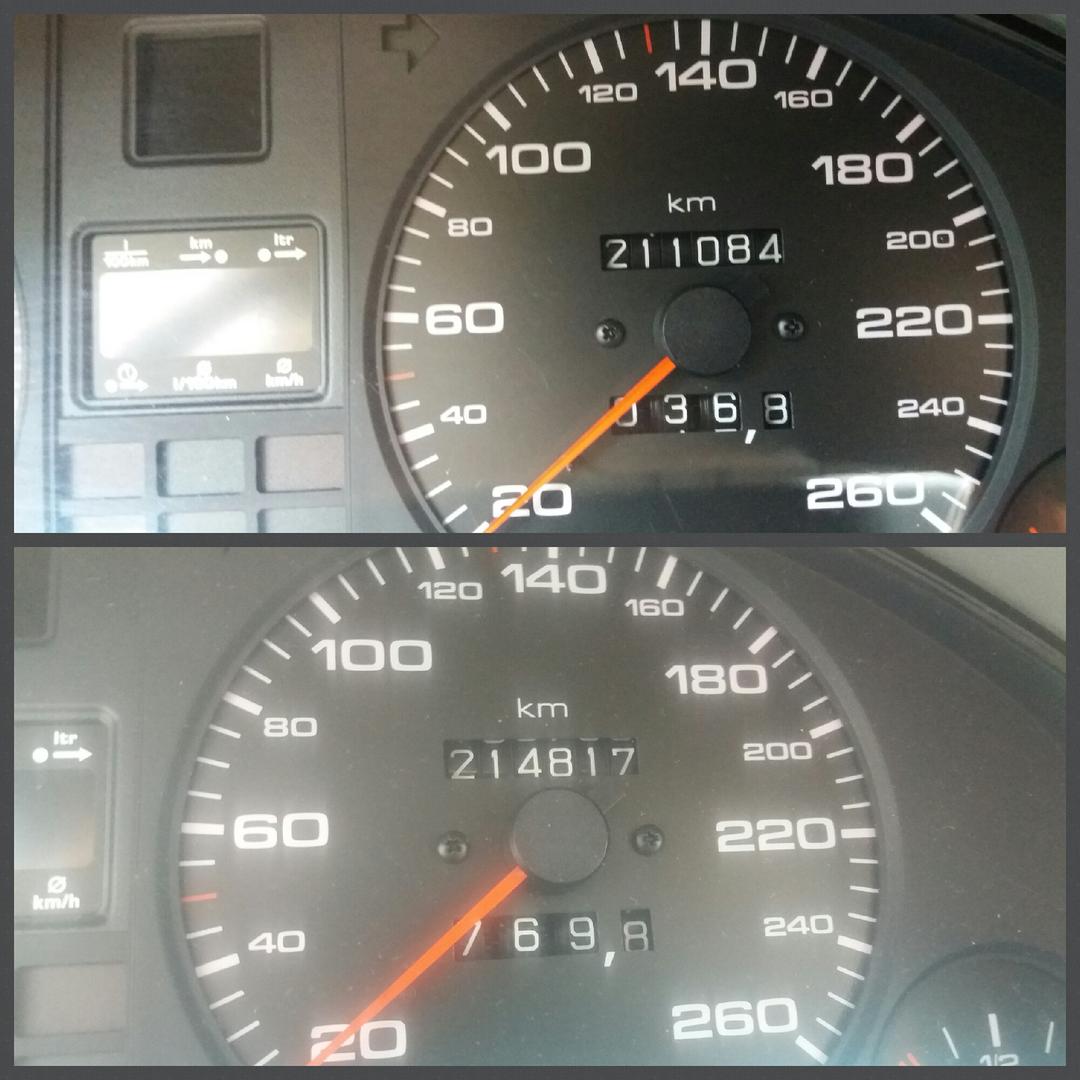

                                            Pieni kesälomareissu heitetty, cabrion mittariin kertyi reilussa viikossa 3733km. Joku muu olisi ehkä lähtenyt vähän käytännöllisemmällä autolla reissuun, mutta hyvin tuollakin jaksoi ajaa ja matkustaa.
                                            Säätkin sattuivat olemaan avoiluun sopivia. Katto piti nostaa ensimmäisen kerran pään päälle noin 30km ennen Saksan rajaa, parin päivän Ruotsissa ja Tanskassa pyörimisen jälkeen.
                                            Mitään isompia teknisiä ongelmia ei ilmennyt, hyvin tuo AAH rokkasi. Termostaatin ehkä voisi syksyllä vaihtaa, kun lämmöt eivät pysy koko aikaa ihan tasaisina. Parin hellepäivän jälkeen huomattiin myös, että ilmastoinnin poistoputki on tukkeentunut, eli välillä tuli vettä jaloille ja välillä myös tuprautti höyryä ilmastoinnin suulakkeista. Täytyy nyt kotona putsailla ja laittaa sisätilalämmitin vielä pöhisemään jalkatilaan, niin sisusta kuivaa varmasti kunnolla.

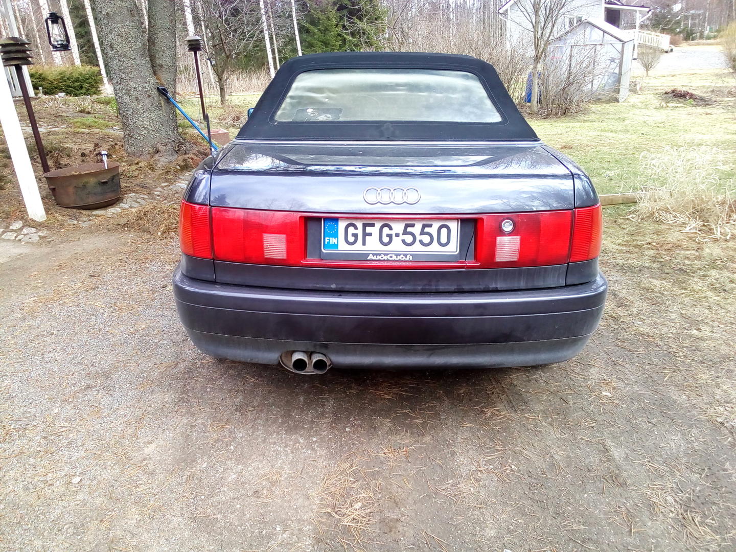

                                                  Kaivettiin auto talvi tallista vapun aattona.
                                                  Oli talven aikaan vanha akku kuollut joten uusi batteri peliin ja auto laakista käymään. AAH kävi tasaisen nätisti kuten luotettavan vee kutosen kuuluukin.
                                                  Yhdestä renkaasta oli hieman paine vajennut joten sekin suhautettiin täydemmäksi.

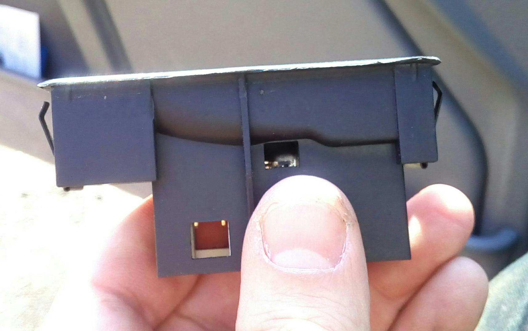

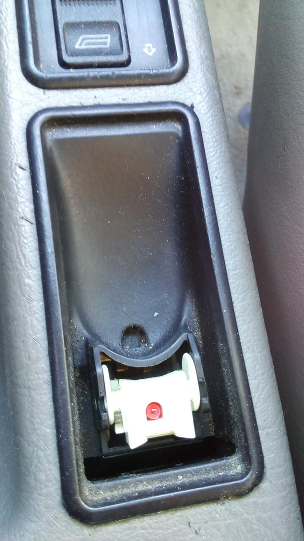

                                                  Viime kesänä kävi pikku haaveri sähkökaton kytkimen kanssa.
                                                  Räpläilin nappulan irti ja koetan liimaamalla ehjätä. Nappi lähtee irti ihan nostamalla mutta koska edessä ja takana on metalli kyntöset niin vähän joutuu voimaa käyttämään. Ebayssä näytti noita namikoita olevan 40-50€ hintaan joten jos liimaus ei onnistu niin tilailee ehjän.
                                                  Osanumero namiskalle on 8G0959727E.

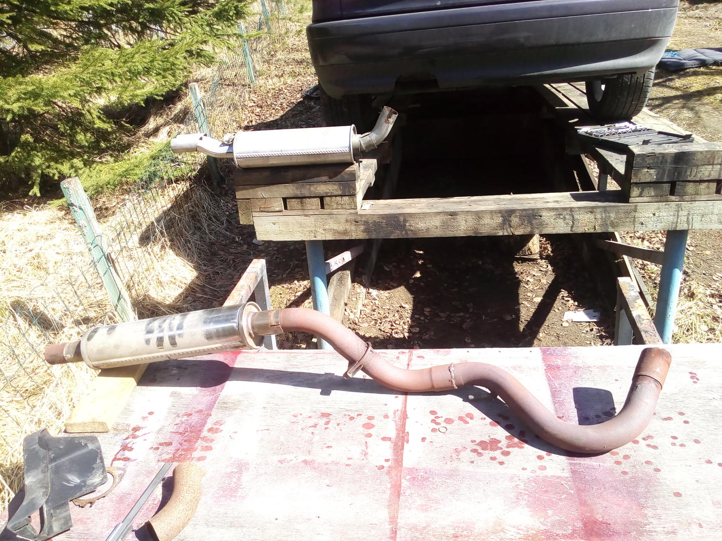

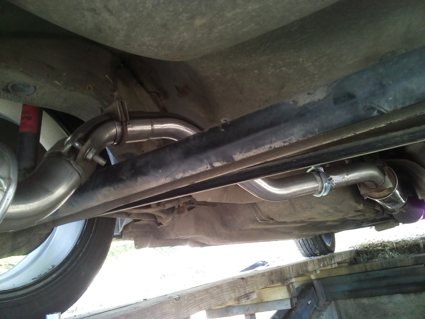

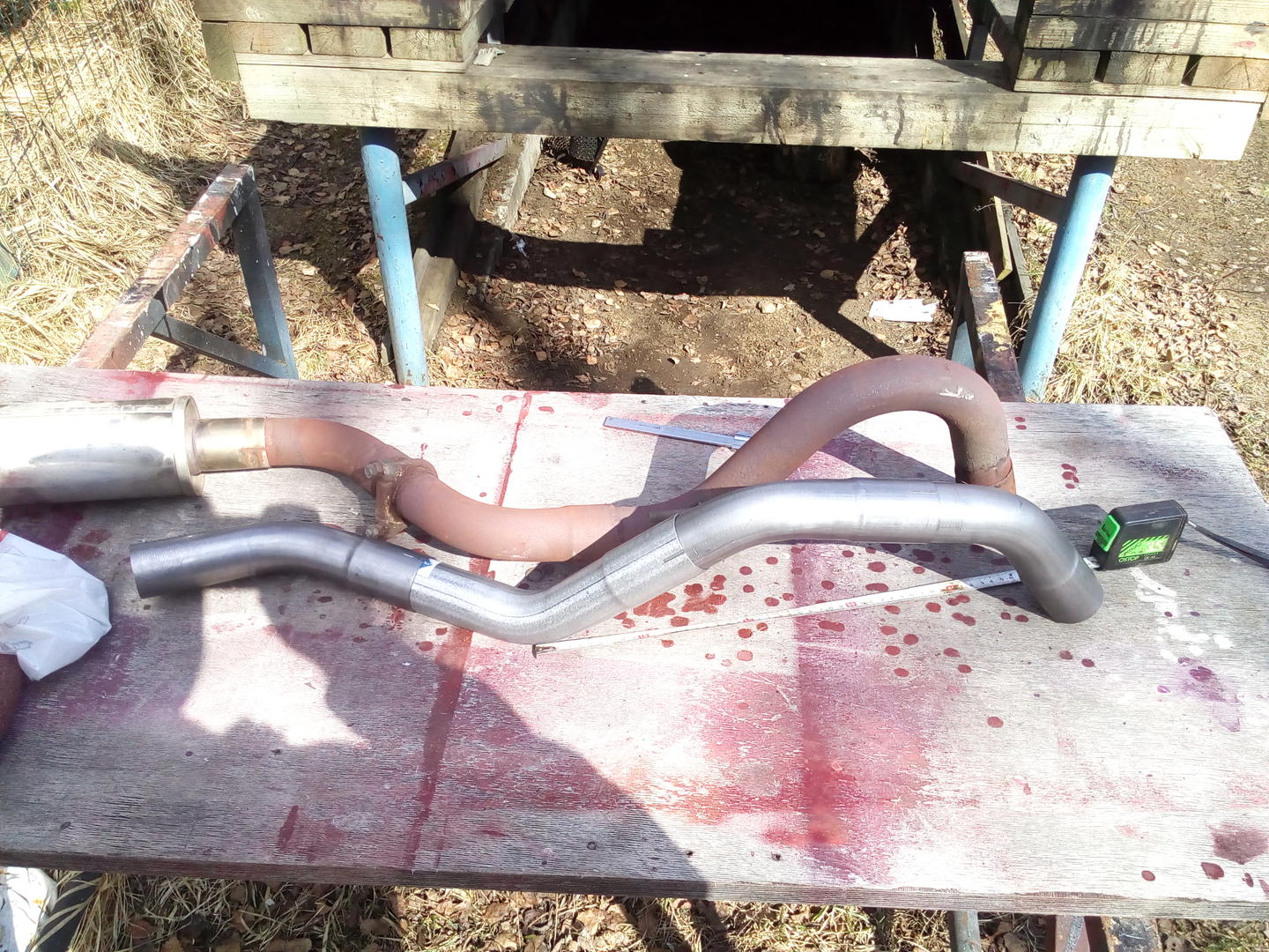

                                                    Kaikki alkoi jo viime kesänä kun vaihdoin mahdottomasti pörisevän takapöntön tilalle vähemmän mahdottomasti pörisevän. Uusi (tarvike) vaimennin oli huomattavasti suurempi kuin aikaisemmin paikallaan ollut. Asennus meni silloin muutoin hyvin mutta putkien päät jäivät häiritsevästi eri tasoihin.
                                                    Koska tänään oli ulkona hyvä sää niin ajattelin että koetan väännellä putkea parempaan asentoon. Ajelin auton ponnille ja könysin alle tutkimaan tilannetta. Otin putkiston liitoksia muutamasta kohtaa auki jotta sai vääntelyyn mahdollisuuden.
                                                    Hyvin pian totesin että taka-akselin ylitys on liian korkea ja lyhyt. Jos tahtoisin kääntää putken päät suoraan niin taka-akselia ylittävä kurvi ottaisi pohjaan kiinni.
                                                    Koska putki oli jo oikeista liitoksista auki ja löyhälle nitkuteltu tempaisin koko torven autosta pois jotta pääsisin paremmin sunnittelemaan seuraavaa siirtoa.
                                                    Vanha känkkänä suurin piirtein katilta taakse päin oli siis tälläinen.
                                                    Tuo ruosteen ruskea osio on siis vanhan putken peruja. Keskellä on tuollainen Simonsin pyöreä välivaimennin
                                                    Hetken mietin että alkaisinko leikkelemään ja liimaamaan tuota vanhaa vänkyrää. Tulin kuitenkin siihen tulokseen että hitsaus välineeni ja ennen kaikkea taitoni ovat sellaiset että jos tuohon rautaan laikan lasken en koskaan saa putkea takaisin mihinkään muotoon tai tiiviiksi.
                                                    Seuraava ajatus olikin sitten valmismutkien hyödyntäminen.
                                                    Vähän aikaa ruostevänkyrän muotoja funtsittuani tulin siihen tulokseen että 4kpl valmiita 45° mutkia 30cm pitkinä toteuttaa oikein aseteltuna vastaavan muodon mutta pienillä parannuksilla.
                                                    Ei kun siis pistäytyminen autoilevan ihmisen tavaratalossa ja tarvittavat putket mukaan.
                                                    Ja niinpä niistä syntyikin oikean muotoinen tötterö.
                                                    Könysin tuotokseni kanssa auton alle ja asettelin sen kutakuinkin paikalleen. Totesin että kiitos useiden liitoskohtien on myös säätö mahdollisuuksia entistä enemmän.
                                                    Päivä kuitenkin alkoi olla täynnä joten ruuvasin klemmareilla virityksen kasaan ja sipaisin tiivistys tahnaa saumoihin.
                                                    Koekäynnistys ja huomattava osa pakokaasuista tulee sieltä mistä kuuluukin.

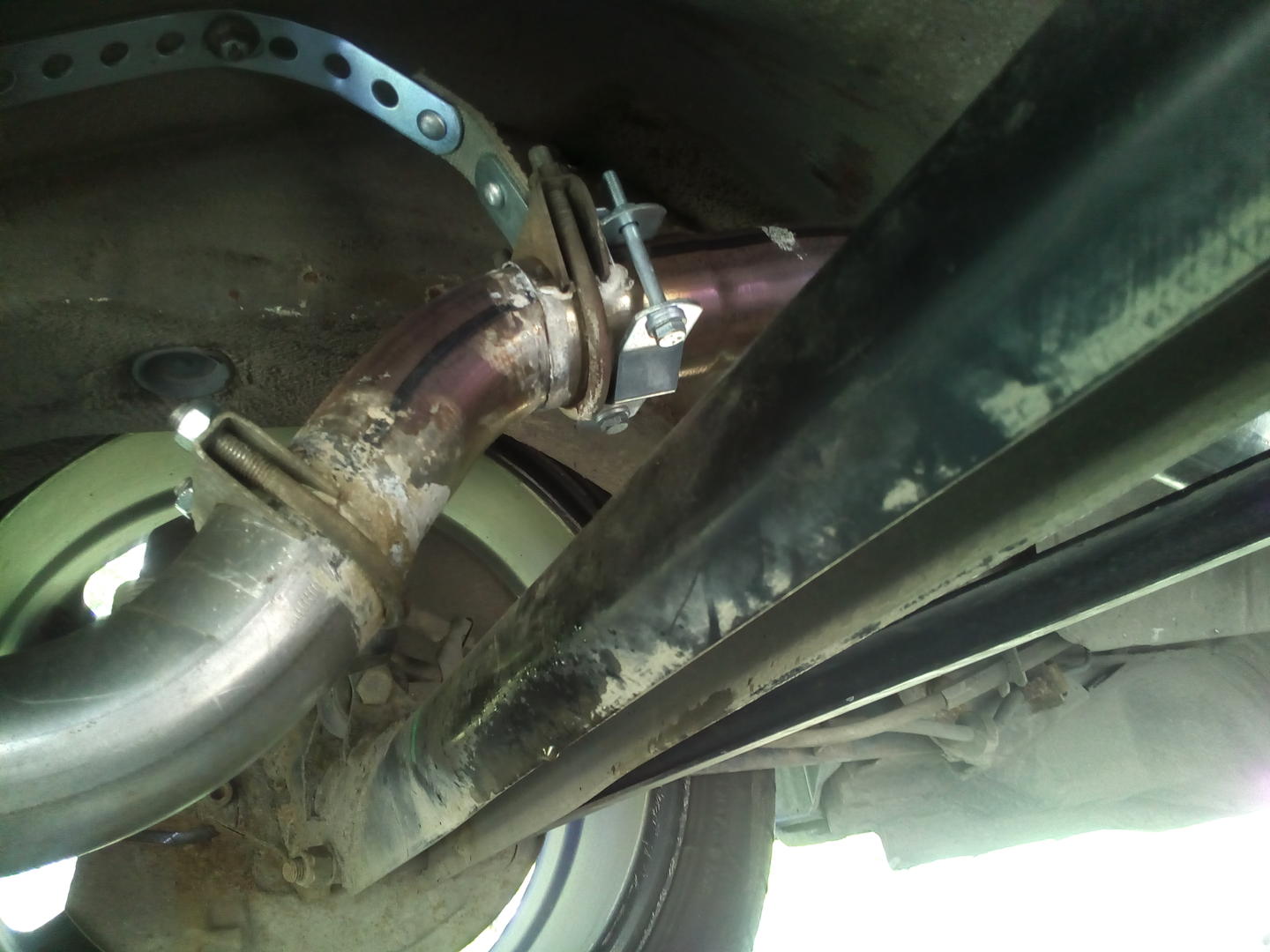

                                                    Putki saa nyt olla ainakin leiman yli tuolla lailla. Pitää vielä kuitenkin vänkyröidä sen kanssa koska
                                                    a) nyt takavaimennin ei ole auton kanssa samassa linjassa
                                                    Ja
                                                    b) takavaimentimen nurkka sukeltaa melko alas. Onneksi auto on kuitenkin korkea.
                                                    Ps. Täällä kun on näitä hitsausmestareita niin ei saa nauraa itseään hengiltä kun tuota klemmari viritelmää katsoo. Uskokaa pois että jos olisin alkanut tuolla vanhalla puikkokoneella rätkimään pulunpaskaa noihin liitoksiin niin tuo olisi vielä hirveämmän näköinen.
                                                      Kävitkö ajamassa koelenkin? Minulla otti klemmari heitoissa kiinni auton pohjaan kun oli tuossa akselin ylityksen kohdalla noin päin. Piti kääntää klemmarin kierretankojen päät osoittamaan sivullepäin ja sittenkin oli tarkkaa ettei ottanut akseliin.
                                                        Niinhän siinä kävi kuten Hopsis epäili eli putki kolisi taka-akseliin. No vähän klemmareiden kääntelyä ja yksi lisäkiinnike niin istui paremmin ja kolinattomasti.

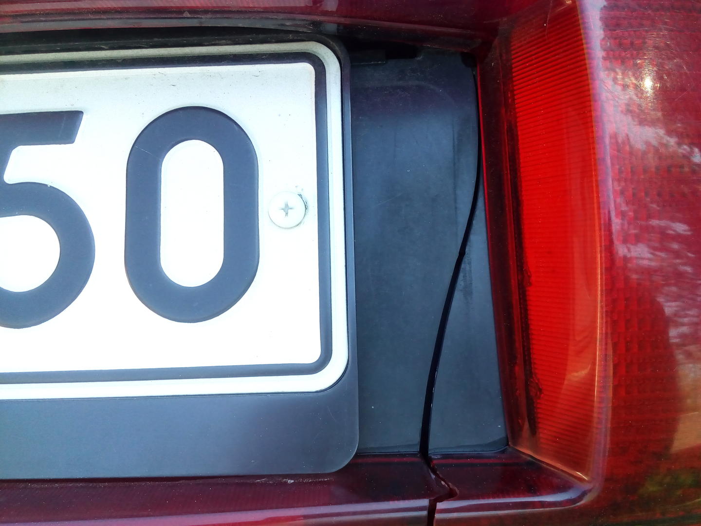

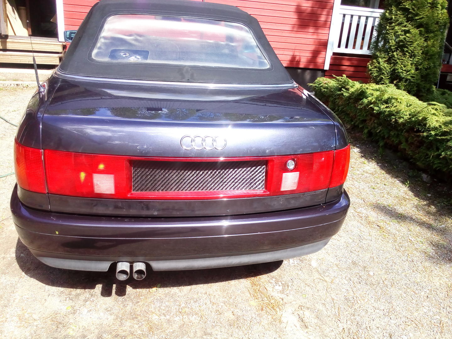

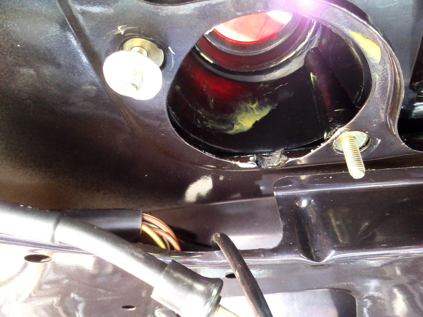

                                                        Takavalopaneeli on ollut halki niin kauan kuin auto on meillä on ollut. Tänään ajattelin tehdä asialle jotain.
                                                        Aluksi takavalopaneeli piti irrottaa.
                                                        Luukun sisäverhous pois jolloin pääsee käsiksi paneelin kiinnytysmuttereihin. Kuskin puolella oli neljä ja vänkärin puolella viisi. Myös lukkopesää kannattelevat mutterit piti irrottaa.
                                                        Tämän lisäksi lukkopesän kiinnityspisteissä oli tuossa autossa sellaiset muoviprikat. Nämä piti myös pyörittää pois. Knipeksien kärjillä sai riittävästi otetta.
                                                        Nyt valopaneli irtoaa luukusta. Välissä on liimamassaa joten hitaasti hyvä tulee. Lämmöllä voisi varmaan koettaa liimaa pehmittää mutta minulla lähti lämmittämättäkin.
                                                        Kun paneeli oli irti laitoin halkeamaan ja halkeaman takapuolelle liimamassaa ja jätin panelin liimaukseen.
                                                        Sillä aikaa kun liima kuivui kävin tallista kaivamassa 0.8mm hiilikuitulevyä. Sitä sattui olemaan juuri sen verran että siitä sai leikeltyä yhtenäisen ehjän taustan kilvelle. Työstäminen onnistuu ihan tukevilla saksilla.
                                                        Kun sopiva pala oli muotoiltu kiinnitin hiilikuitulevyn paikoilleen parillä liima pisteellä. Myös kilventaustan kiinnitysruuvit pitävät pakettia kasassa.
                                                        Sitten pääsikin kasailemaan valopaneelin takaisin paikoilleen. Lukkolaitteen toiminnan testasin ennen kuin löin peräkontin kiinni. Lopuksi verhoilu levy paikalleen.
                                                          Kohde josta öljy karkaa on jo paikallistettu. Katon kotelon kantta liikuttava sylinteri vuotaa himpan varrestaan. Toinen on jo ostettu tilalle mutta jospa vedättäisi vaihdon tuonne talven säilytyskaudelle...

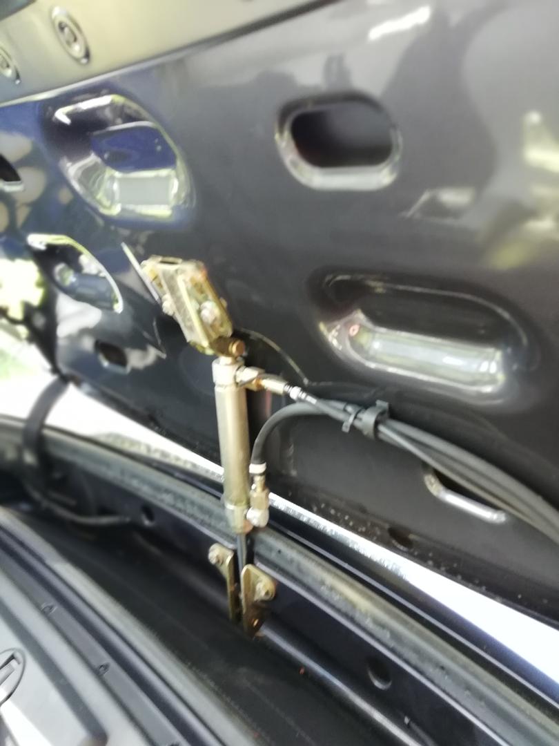

                                                          2015 olen miettinyt tuon hattuhyllyn sylinterin vaihtoa ja jo nyt sen toteutin.
                                                          Hommahan meni kutakuinkin näin.
                                                          Hattuhyllyn manuaalisesti avattavat lukot auki ja hylly pystyyn. Auki kiilaukseen voi käyttää esimerkiksi jouluvalojen pahvilaatikkoa kuten minä tein.
                                                          Sylinteri on yhteensä 8kpl pultilla kiinni. 13mm räikkälenkki tässä oikein kiva. Kannattaa pyörittää 3 kiinnityspulttia ylhäältä ja 3kpl alhaalta irti mutta jättää yhdet paikoilleen.
                                                          Sitten sylinterin hydrauliletkujen irrotukseen. 14mm ja 12mm kiintoavaimet tässä tarpeen. Kun letkut saa auki niistä tulee vähän öljyä. Joku laakea astia kannattaa ottaa laittaa alle niin ei ole koko katto öljyssä.
                                                          Nyt voi avata viimeiset kaksi sylinterin kiinnityspulttia. Nämä oli kiinni tässä vaiheessa siksi että hydraulilähtojä on kivempi käännellä auki kun sylinteri pysyy paikoillaan.
                                                          Kumpaankin päähän sylinteriä tulee myös sähköjohdot rengasliittimin. Toinen on ristipääruuvin alla ja toinen 5.5mm mutterin alla. Nämä irrotetaan luonnollisesti myös.
                                                          Nyt sylinterin pitäisi olla irti.
                                                          Uusi osa menee paikoilleen käänteisessä järjestyksessä.
                                                          Itse kiristelin hydraulilinjat vasta kun sylinteri oli autossa jo kiinni. Joissain liitoksissa oli tiivisteenä putkiteipin näköistä tavaraa joten putkiteippiä laitoin niihin itsekin.
                                                          Järjestelmä ilmaa itsensä automaattisesti kun sitä ajellaan edes takaisin. Öljyä joutuu säiliöön lisäämään jonkin verran koska uusi sylinteri on toki kuiva asennettaessa. Öljyn lisäyksen olenkin höpöttänyt tuossa ylempänä.
                                                          Edelleen täytyy kiitellä Tommia lääkeruisku niksistä. Lääkeruiskulla öljyn saaminen säiliöön on helppoa kuin kaljan juonti.
