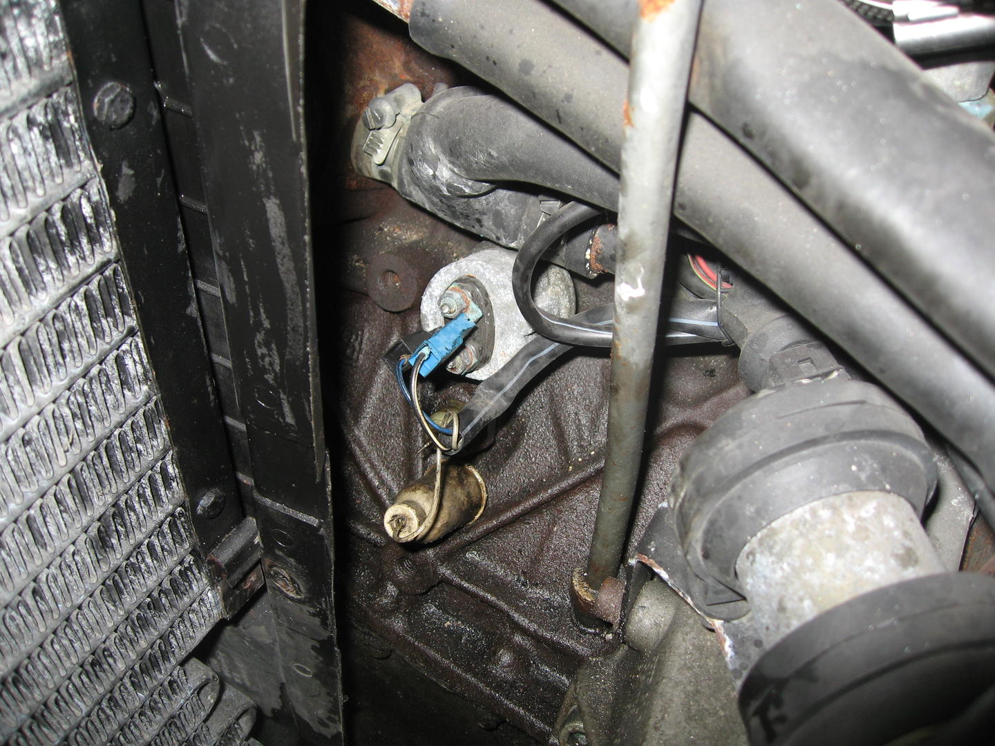

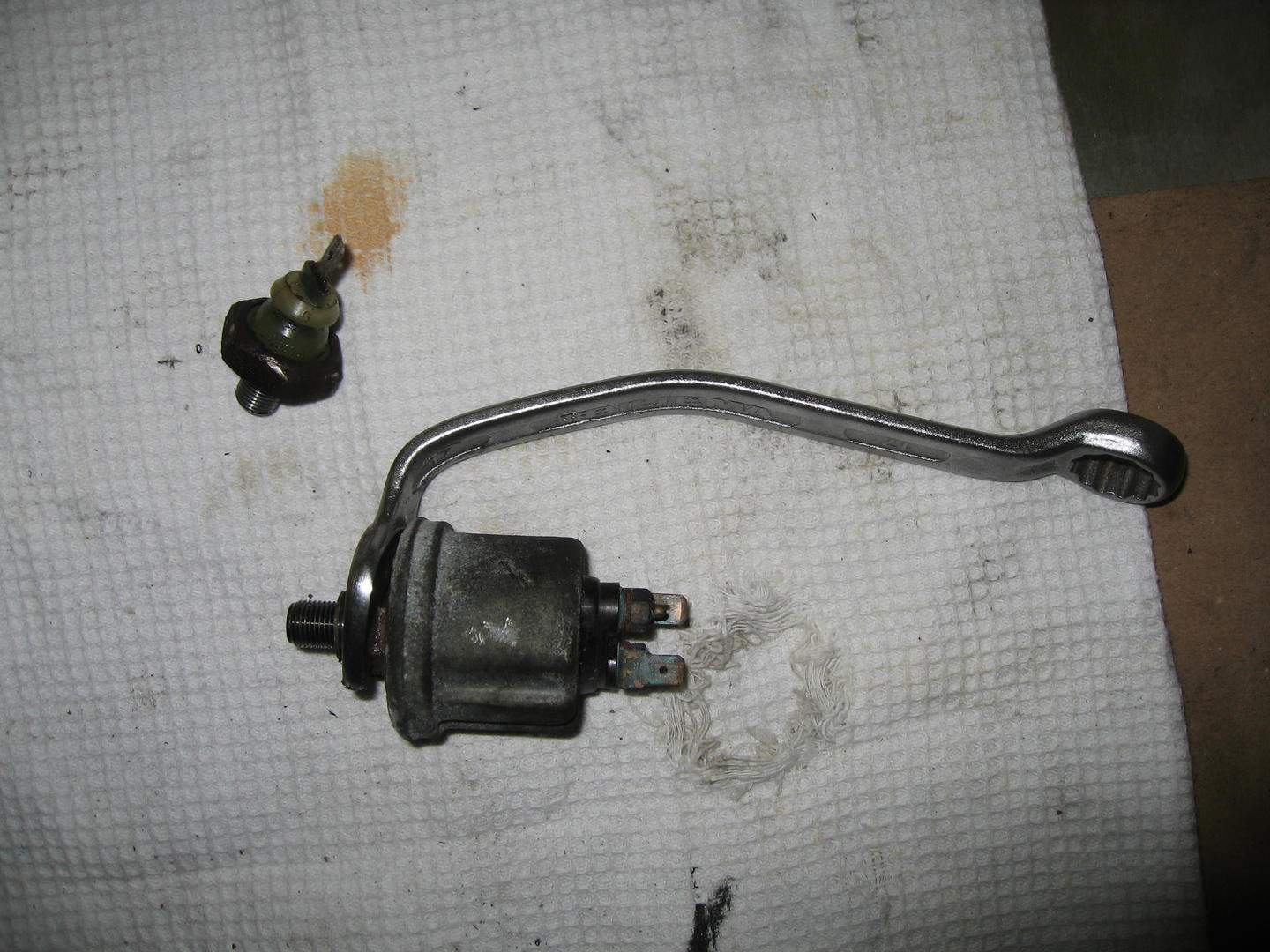

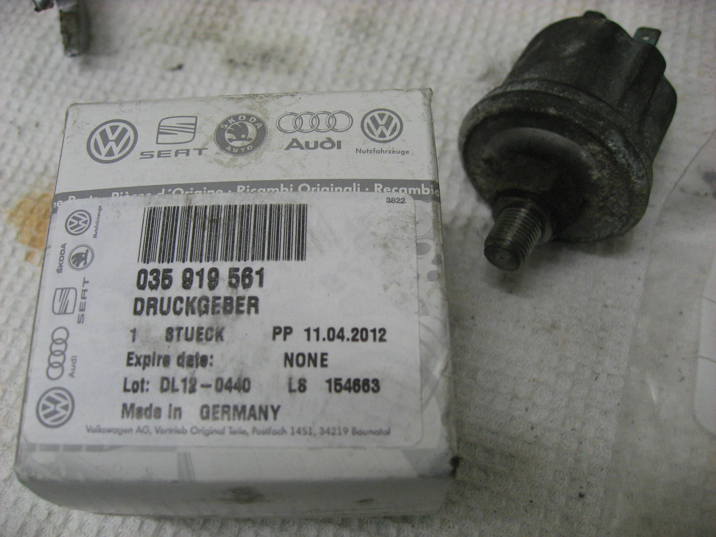

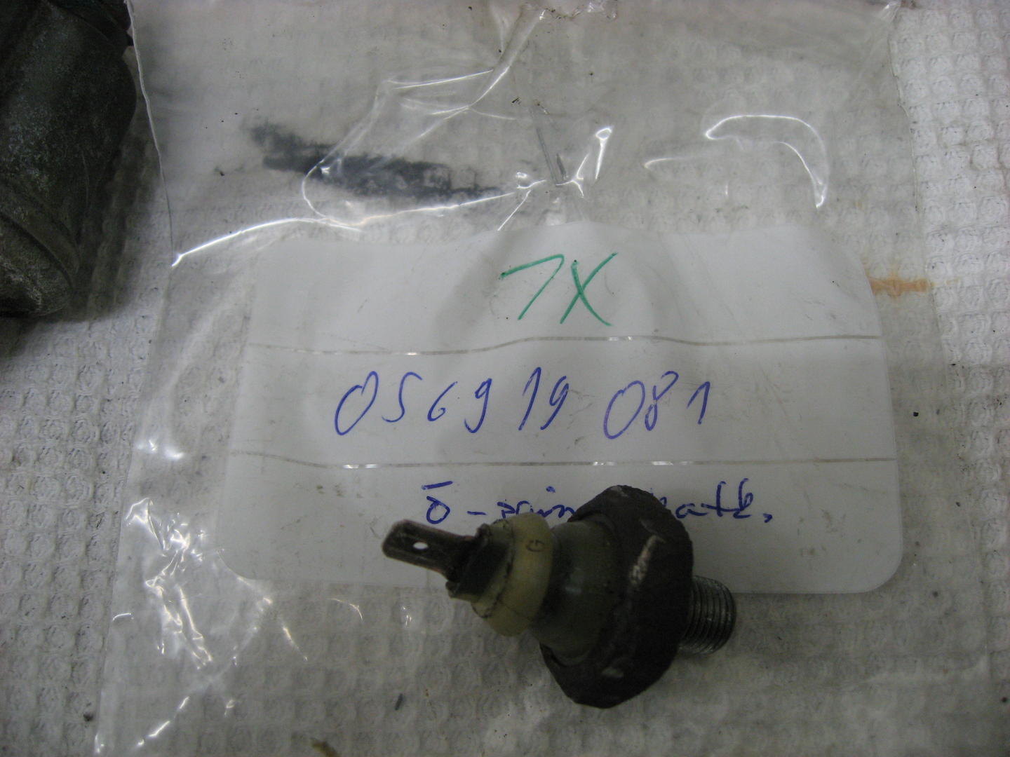

                    Auto alkaa alustan osalta olla kasassa. Pakoputki pitäisi tilata, kait sen Futurezilta voi hankkia kun on lähes samassa kylässä. Tänään irroitin jäähdyttimen, olipa aika homma :) Purkamisen syynä se, että vaihdan öljynpaineen anturit kun ovat vuotaneet jo pari vuotta.
                    Ilmastoinnin kenno oli alkuperäinen, jäähdyttäjän kennot on vaihdettu 2011, samoin kaikki letkut ym. tuossa moottorin kupeessa olevat osat. Taitaa minun audikatras saada pikkusiskonkin...
                    Lisään kuvia kun muistan tuoda kameran tallilta kotiin.
                    • Paineanturien vaihto olisi kyllä onnistunut ilman syylärin pois ottamistakin.
                      • Näin olen kuullut jonkun kätilön tehneen. Ei liene helppo homma ilman mitään purkamista, koska niitä ei näe kokonaan mistään suunnasta ei sinne saa kuin yhden käden jolla ei sitten juurikaan mitään voi tehdä, saatikka käyttää työkalua. Molemmat anturit ovat aika isolla avaimella avattavia. Samalla voi puhdistaa paikkoja ja katsoa löytyisikö muuta vaihdettavaa. Jakopäärempan yhteydessä lienee helpompi vaihtaa.

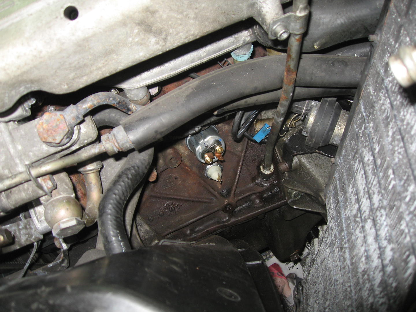

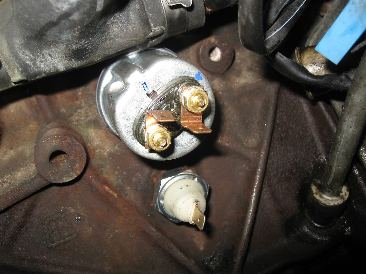

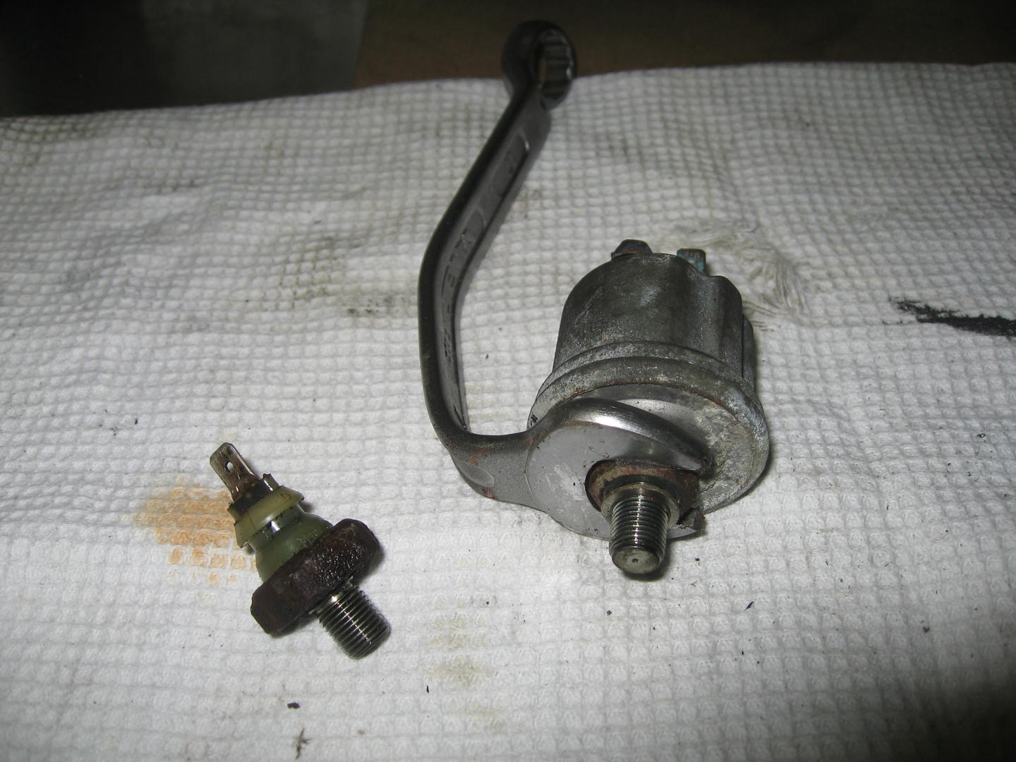

                            • Tässä muutama kuva osien vaihdosta ja osista sekä työkalusta, mikä piti muotoilla juuri tuohon ahtaaseen paikkaan.
                              Kyllä halusisin nähdä sen joka nuo vaihtaa purkamatta jäähdyttimiä, tainnut Sleepy2 nähdä unta :) tai autossa ei ole ollut ilmastointia ja syylärikin erilainen.
                              • Alkuperäistä vastaava syyläri ja on ilmastointi.
                                Öljytikun putki pois ja syylärin etutuki, niin sitten onnistuu "helposti" :)

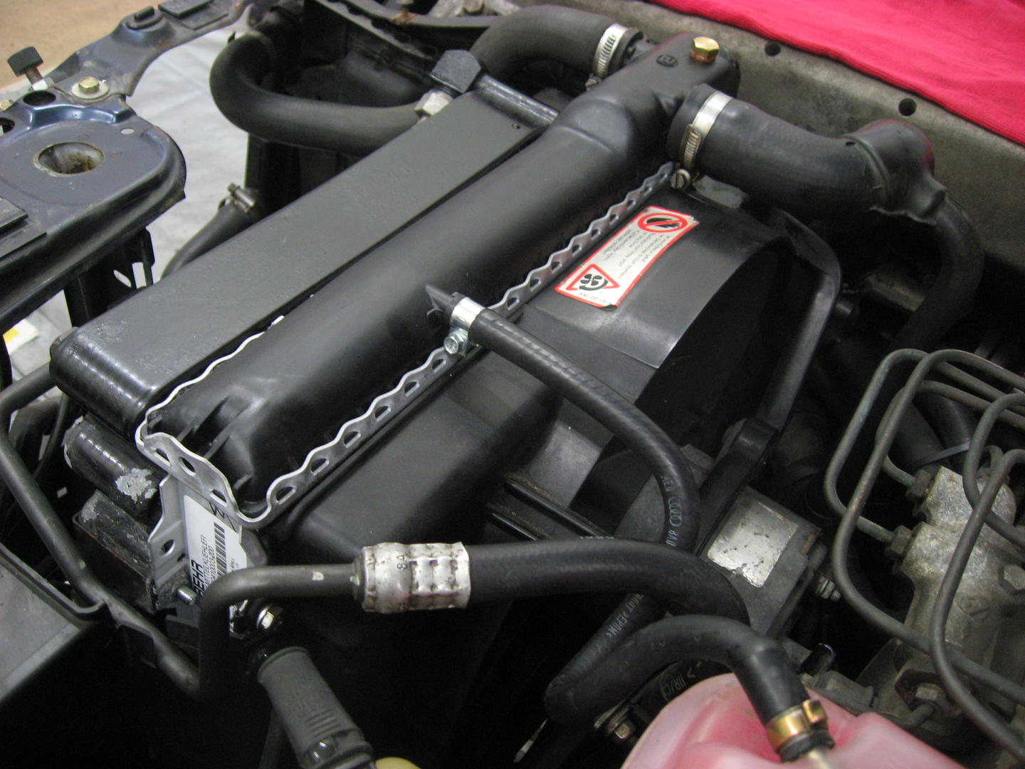

                                                  • Tänään laitoin uuden syylärin paikoilleen, tilasin saksasta Hella/Behrin ja vaihdoin samalla uuden lämpökytkimen. Vanhasta syyläristä ilmausruuvin viereinen alue oli aina kostea, siellä oli juuri silmin nähtävä 10 mm pitkä hiushalkeama. Nestettä ei ole silti tarvinnut lisätä kertaakaan minun omistusaikana.
                                                      Hiushalkeama tulee suurimmaksi osaksi liiasta kiristämisestä. Tosin, nämä Behrin muovilaadut on paskaa. No, tosin...on autoilla jo ikääkin.
                                                      • Uusi syyläri paikallaan. Tilasin päälle uuden ilmanohjaimen, mustia kiinnitysruuveja pitäisi vielä löytää. Saa antaa vinkkejä, kiitos.
