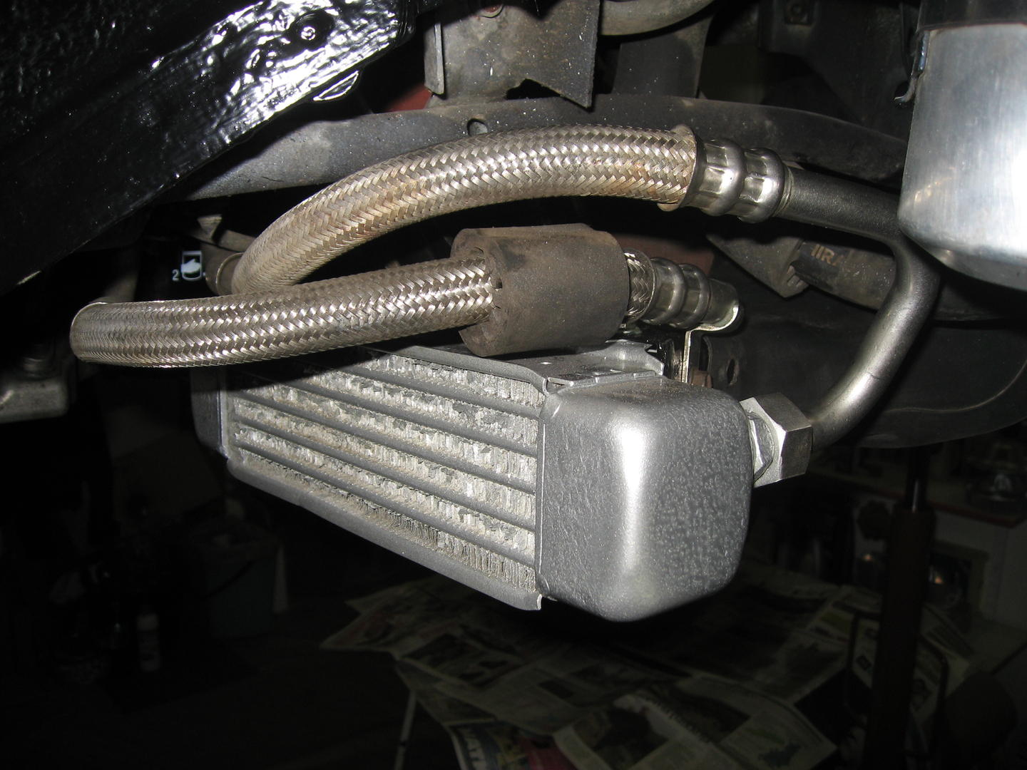

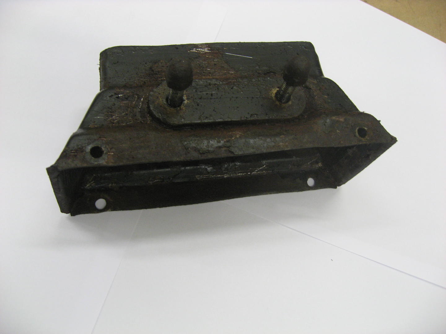

            Löytyi ruosteinenkin osa, öljynlauhduttimen ilmanohjain. Irtosi poraamalla ruuvit pois, kobolttiterien hintaa alkaa arvostamaan ruosteisten pulttien irrotuksessa. Lauhduttajan hion ja maalasin pohjamaalilla.

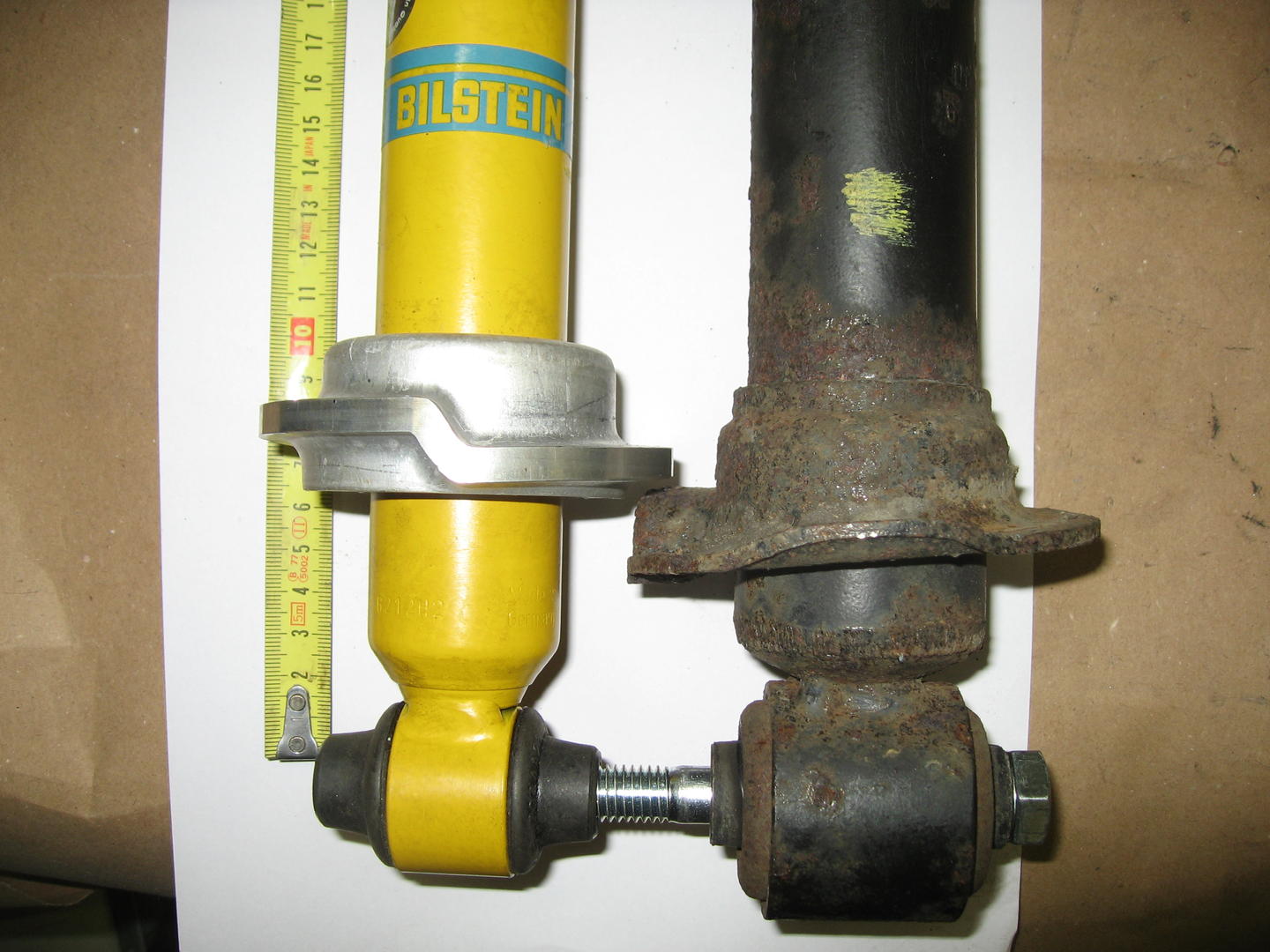

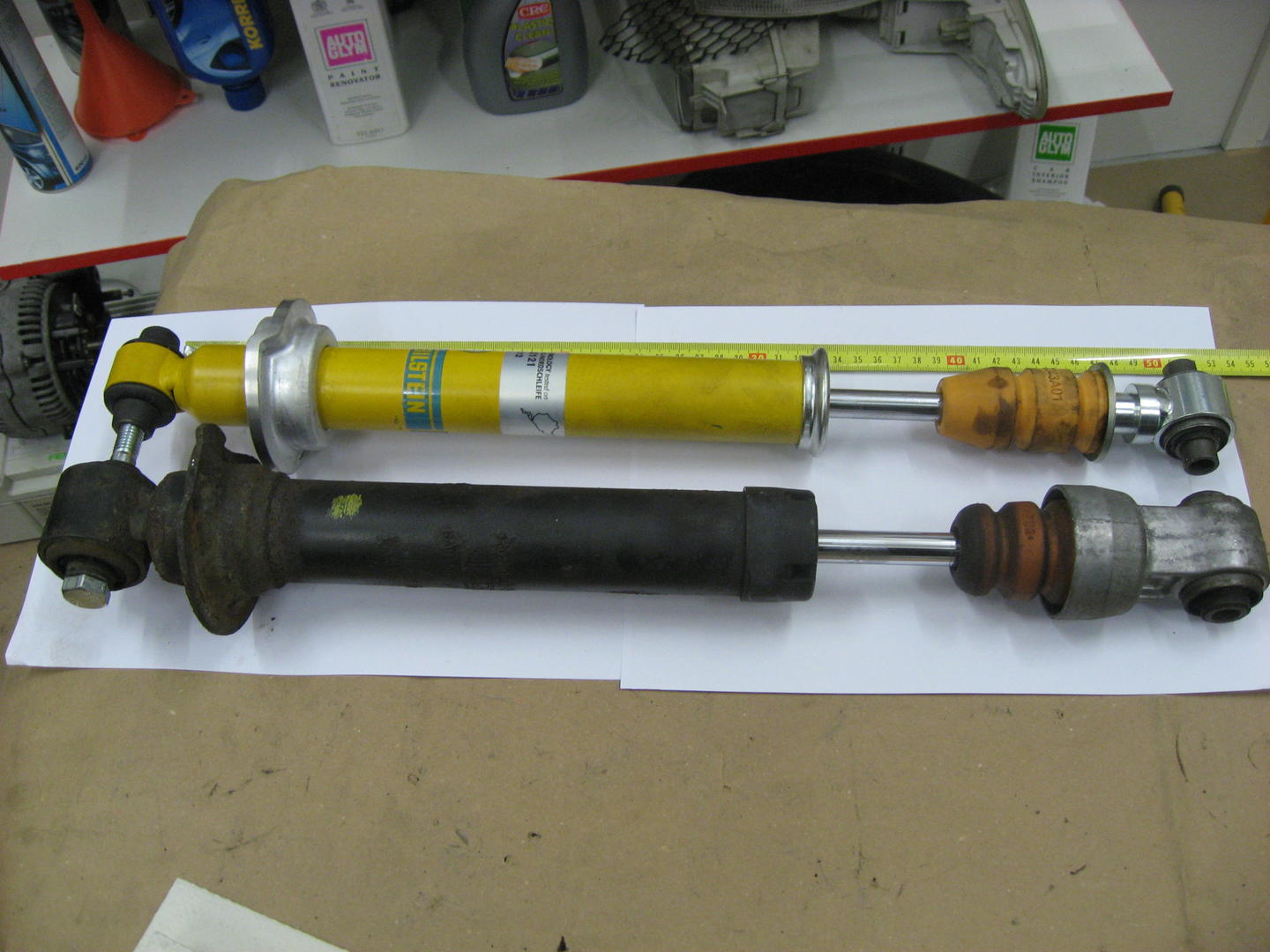

            Sitten ajankuluksi otin takaiskarin irti, koska auto jäi korkealle eikä mikään sitä siellä pidä kuin iskari ja jousi. Jousi on entinen niin jäljelle jää iskari. Auto jää arviolta 50 mm liian ylös.
            Kuvasta näkee, että iskarin alapää on n. 25 mm korkeammalla kuin vanhassa ja joustovara on pienempi sekä tietysti uusi iskari on jäykkä.
            Alkoi askarruttamaan, että onko tuo Bilstein 24-062121 oikea tähän autoon.
              Bilsteiniin vaan sorvauttaa sokalle uuden uran alemmaksi tai vaikka useamman, niin saa perän varmasti oikealle korkeudelle.
                Olen itsekin miettinyt noiden sokkaurien sorvaamista. Rohkeus loppui kuitenkin kun tietää millanen paine siellä putkessa on. Onko joku sorvannu noita?
                  Kait se kestää jos se alkuperäinenkin ura kestää?
                    B5:sen iskari toi on, itse en sorvannut kun ei ollut silloin saatavilla niin katkasin jousta pikkusen
                      Uran voi tehdä myös rautasahalla.
                        #71
                        Sama ongelma oli lautasen kanssa omissa Bilsteineissa, sorvautin siis useamman uuden uran putkeen. Sentin välein, yksi yläpuolelle, kolme alapuolelle, hyvin pelaa. Urahan on tosi matala, joten tuskin heikentää merkittävästi rakennetta.
                          Tilasin iskarin juuri tuohon automalliin, toimittaja saa toimittaa sopivan.
                          Kun maksan iskareista täyden hinnan niin se pitää sopia paikalleen ilman pajalla käyttöä. Eiköhän tuo tule kuntoon.
                            Bilsteinillä ei ole juuri oikeanlaista iskaria saatavilla.
                              Hyvähän siitä on silti reklamoida, jos kerran RS2-yhteensopivana iskareita myydään. Tuo ei kummoista muutosta vaadi tuotantoprosessiin että saa sopivalle kohtaa sen uran, tai vaikka kaksi.

                                Mulla oli jo tehtaalta tullessa Bilsteinit kahdella sokkauralla.
                                  Luulin, että tulivat tehtaalta Bogen kaasuiskareilla, sellaiset mulla tuossa oli -95 vuodelta.
                                  Odottelen mitä myyjä tarjoaa tilalle, oli unohtanut kertoa, että eivät suoraan käy. Teettää turhaa työtä tuommoinen unohtelu.
                                  Tänään sain vähän maalattua osia ja kasattua kompuran uudella laakerilla. Laturiin vaihdoin vain säätimen ja harjasin hapettumia pois, täytyy joskus myöhemmin purkaa ja maalata.
                                    #77
                                    Iskaritehtaalta tullessa siis. :) Oisko eroa ollut 25-30 mm.sokkaurien väli. Noin oli siis 5 vuotta sitten.
                                    • #78

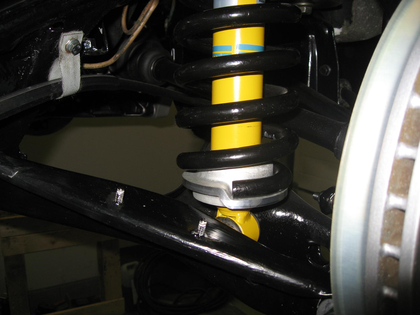

                                      Omiin Bilsteinin iskareihin sorvasin myös useempia uria niin sai perän tiputettua oikealle korkeudelle. Jännää on se, että samat iskarit oli mulla aiemmin toisessa RS2:ssa jossa perä oli ihan passeli vakiona. Eka oli vm-95 ja nykyinen -94 ja ne myytiin myös RS2 iskareina.
                                        Jousien jäykkyys myös vaikuttaa tuohon korkeuteen, en nyt muista noita autoni jousien värikoodeja mutta kuva niistä on tallessa.

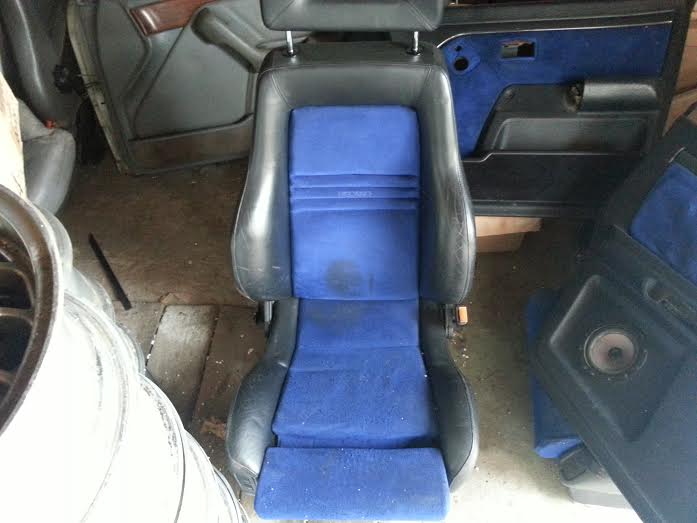

                                          Sisustaa tarjottiin, etu- ja takapenkit ja ovipahvit, huonokuntoisia.
                                          Silmään pistää tuo kuvassa oleva vänkärin penkki, jossa ei ole niitä pikkukahvoja joista penkit kallistetaan, omassani on vaikka ei niitä tarvitsekaan. Sähkösäädöt ovat samanlaiset kuin omassakin. Ehkä niitä ei kaikissa penkeissä ole ollut tai nuo ovat jostakin muusta autosta.
                                          Tuollaiset oli tarkoitus ostaa S2:een mutta paikoilleen tulisi vain etupenkit verhoiltuna vaalealla nahalla, ehkä keskiosat alcantaralla.
                                          Mitä tuommoisesta huonokuntoisesta sisustasta kannattaisi maksaa? Pyynti on 900 + rahti.

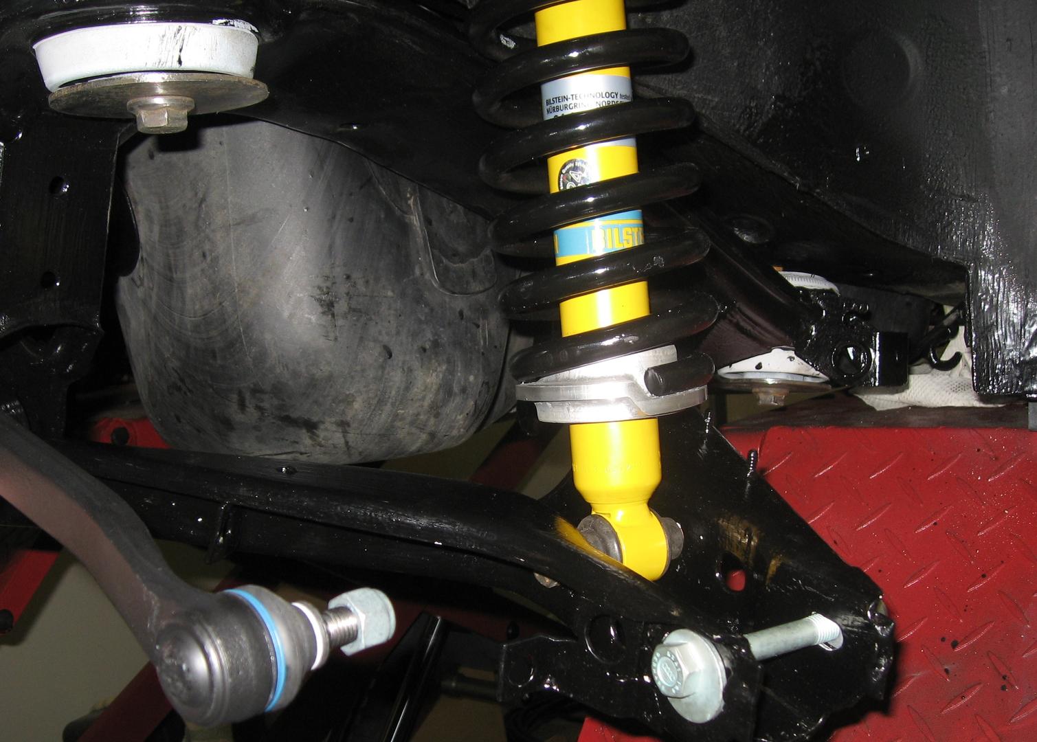

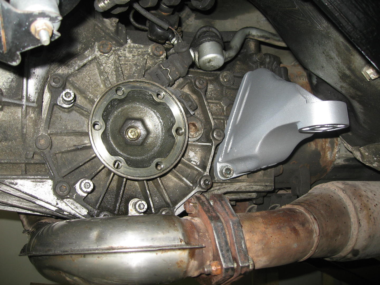

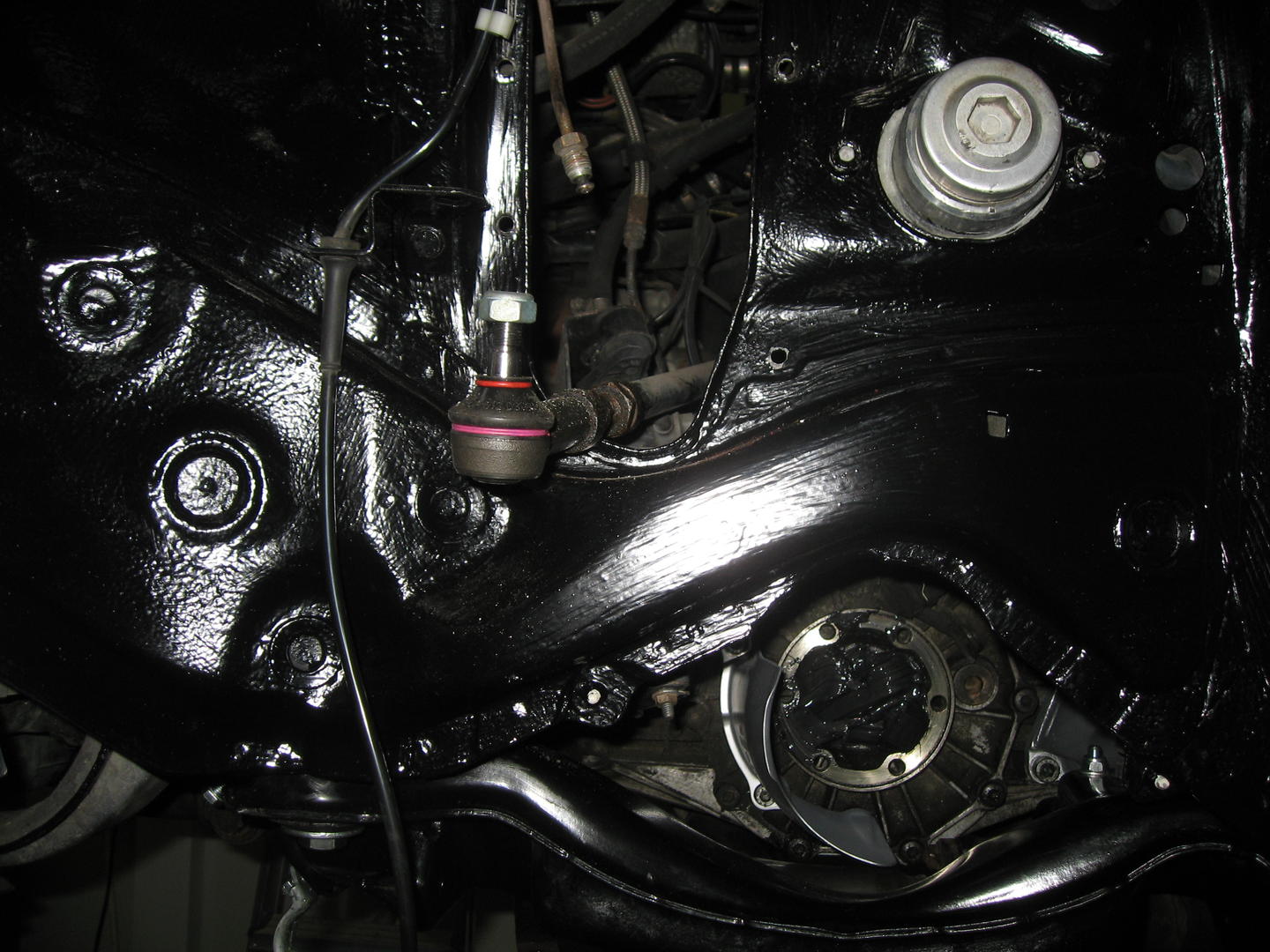

                                            Jousijalkaa siirsin muutaman sentin alemmaksi, sen verran kuin pystyy. Dremelin katkaisulaikalla urat tuli tehtyä helposti.
                                            Kun saan auton taas renkailleen niin näkee onko tulos miellyttävä.
                                            Vaihdelaatikosta laskin 2,8 ltr öljyä pois, lienee oikea määrä, oli ainakin lähes täyttöaukon alareunassa.
                                            Kuva ennen ja jälkeen.

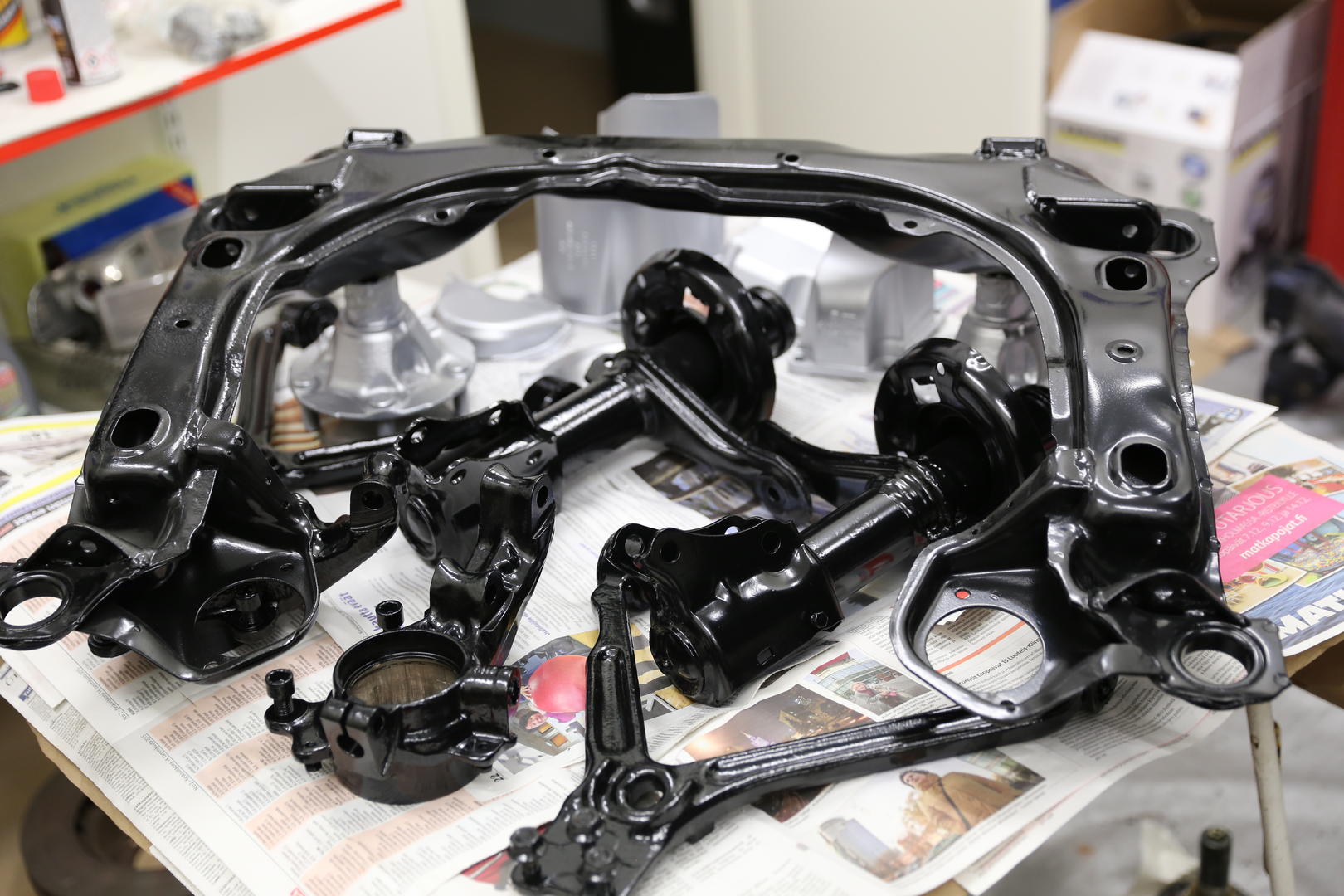

                                              Tänään sain kuvassa olevat mustat osat jauhemaalauksesta, hyvältä näyttävät. Muita osia olen puhdistanut ja maalannut lähes joka ilta jotakin.
                                              Huomasin, että jostakin syystä alatukivarren puslat puuttuu mutta takapään puslia on ollut tuplasti eli puuttuvat nro 8A0 407 181, jos oikein kuvasta katsoin.
                                              • #83
                                                Alapallon kiinnityshahlon sisältä sekä raidetangon pään kiinnityskartion sisältä kannattaa hieraista maalit pois ennen asentamista, ettei käy niin että hieroontuvat itsekseen ajossa -> paikat löystyy.
                                                • #84
                                                  Näin oli tarkoitus tehdä jo siitäkin syystä, että menevät kunnolla paikolleen. Turhaa sinne on jättää mitään mikä kuluu ajan kanssa pois, perän kasauksessa tein aivan samoin.
                                                    Veikkaisin että penkit eivät ole RS;n, jos kallistustuksen kahvaa ei ole. Kaikissa on ollut joita olen nähnyt livenä ja netissä ( mikä nyt ei vielä totuutta kerro).

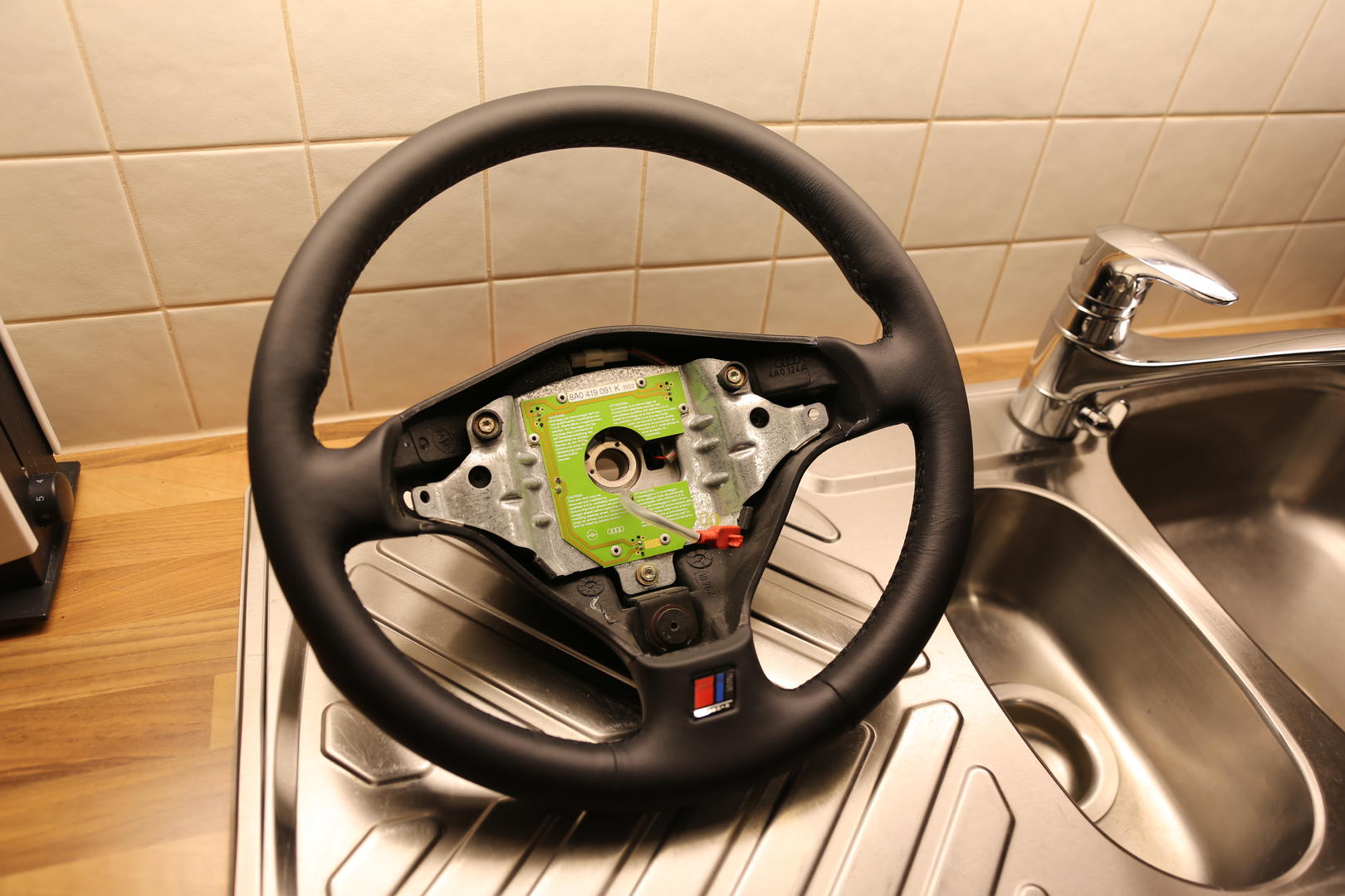

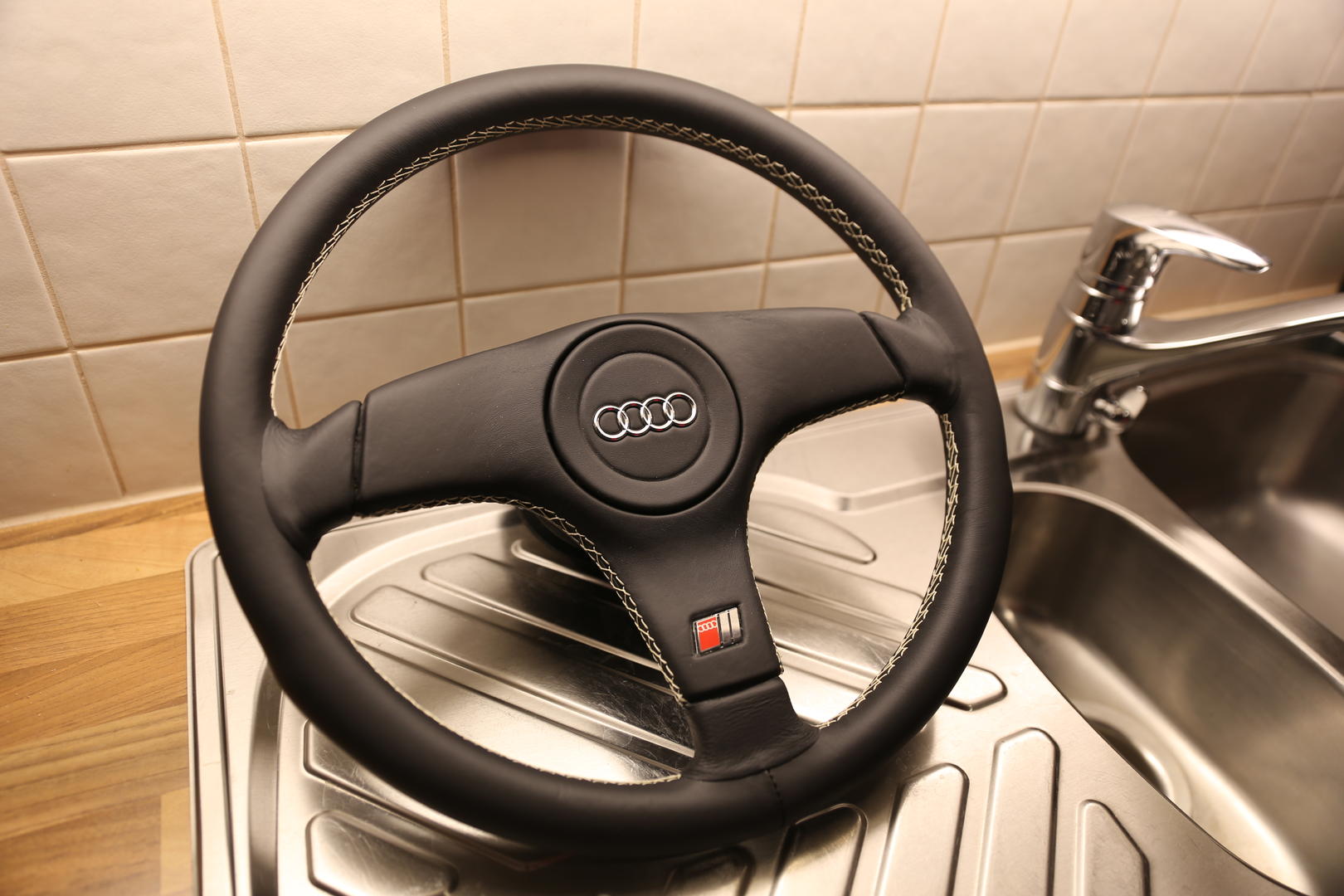

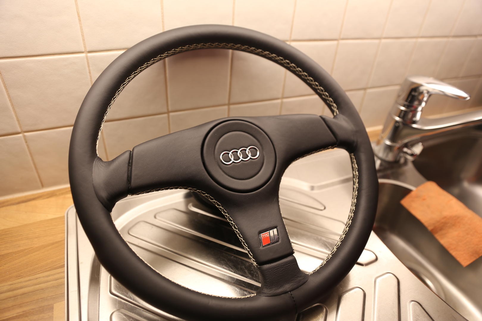

                                                      Ratit noudettu. Hienoa työtä, S2 rattiin laitettiin beige tikkaus.
                                                      Kuvattu huonossa valossa mutta ehkä tuosta näkee minkälaiset tuli.
                                                      • #87
                                                        Wow, hienot ratit. Siistin näköistä työtä. Siis missä nää oli laitettavana?
                                                        • #88
                                                          Desing Eugenilla Tampereella, päällystys maksoi yhteensä 500 €.

                                                            Oli niissä recaroissa kallistuskahvat kun sain lisää kuvia eri kulmasta.

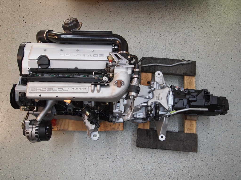

                                                              Olisi se mukava kun saisi laitella osia kiinni puhtaan ja maalatun laatikon kylkeen. Koneen ja laatikon kuva on motivaattorina joskus alkavalle työlle.
                                                              Pikku hiljaa alkaa etupääkin kasaantumaan. Tuo pulverimaali on huomattavasti pehmeänpää kuin epoksi, sen vuoksi uskon sen kestävän paremmin kolhuja. Kuvassa näkyvä apurunko on pulverimaalattu.
