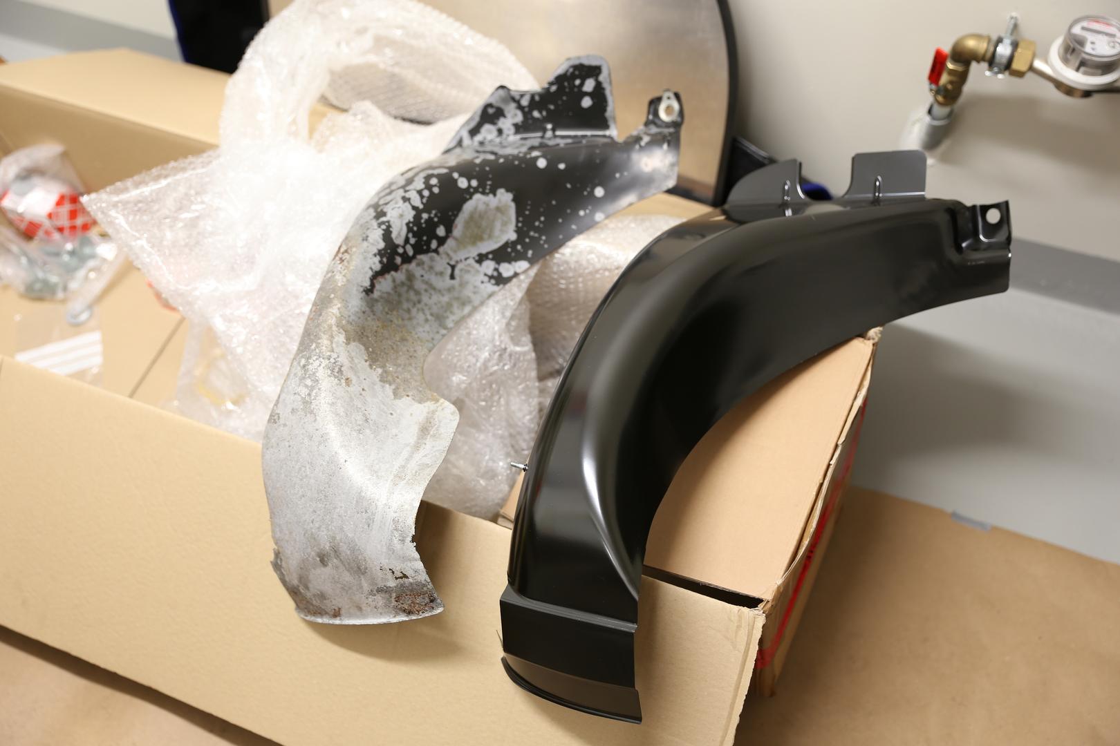

      Tuota tankin suojapeltiä kävin itsekkin kysymässä paikalliselta marmorilta ja sieltä ainakin oli saatavilla.
      Antaa kylläkin alkuperäisen osan tilalle b5 korisen osanumeron, onko se sitten erilainen?
      Omaankin pitäisi tuo ostaa tai parsia vanha.
        Erilainen se on, jos haluat sen ostaa niin luovun siitä kyllä. Lähinnä alaosaa pitää hieman takoa pyöreämmäksi.

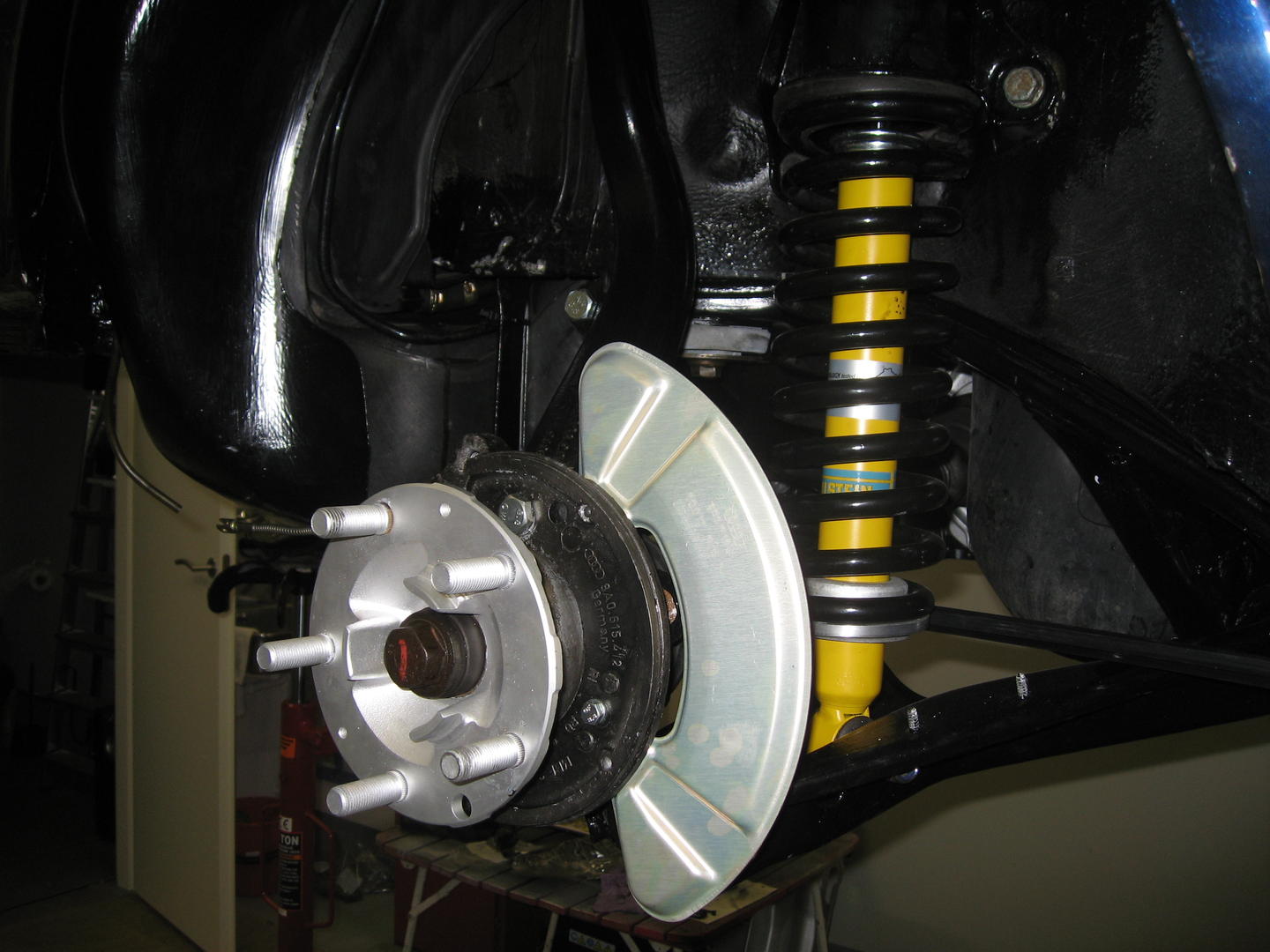

                  Kuvassa vanha ja uusi suojapelti, kyllä tuosta tehtyä saa mutta ei se enään muotoilun jälkeen ole uudenveroinen. Yläosa käy lähes suoraan mutta alaosa on kantikkaampi. Maksoin tuosta ilman rahtia 76,65 €. Hyvää peltiä se on ja voihan sitä joskus tarvita vaikka uudempaan Audiin.

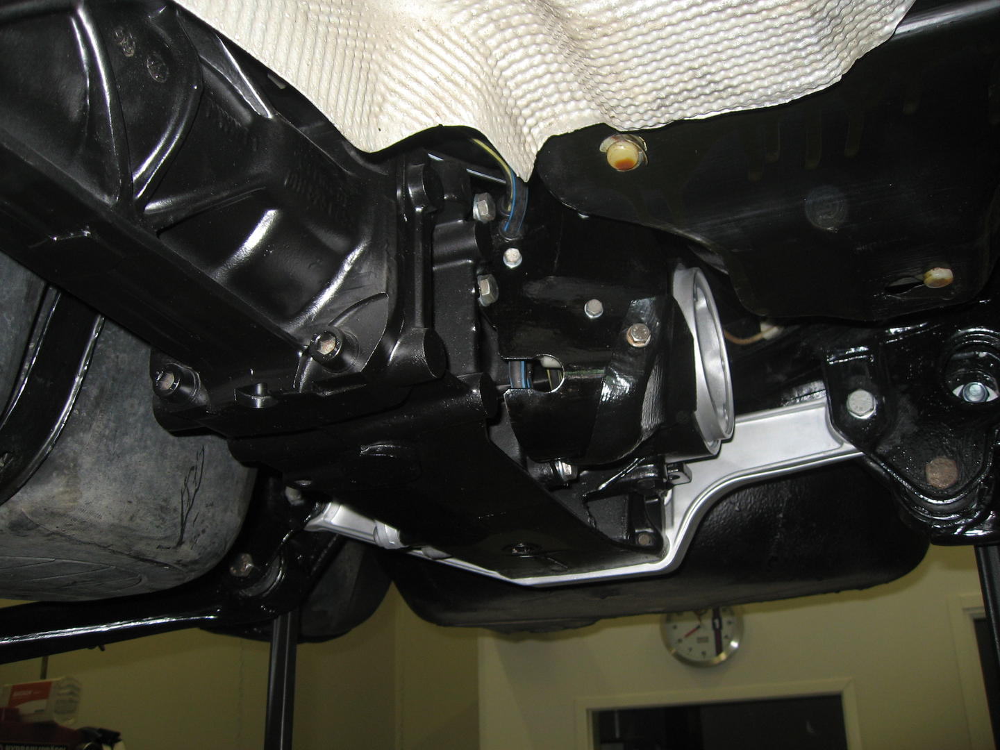

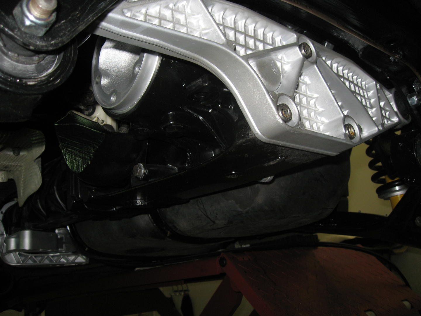

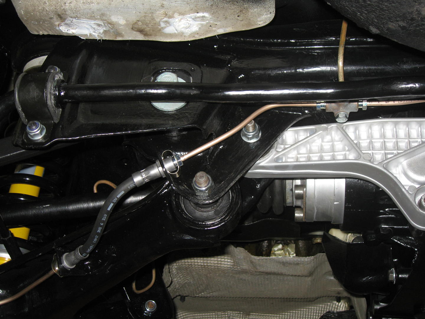

                    Perä tuli tänään nostettua paikoilleen ja laitettua uudet käsijarruvaijerit. Motonetin vaihteistonostimesta oli suunnattomasti hyötyä myös paikoilleen laitossa.
                    Ruosteinen pultinkanta näkyy kuvassa, vaihdan näitä kun ehdin taas hakemaan Baltic Boltista lisää.

                        Eilen ja tänään sain taas vähän kasattua peräpäätä. Huomenna haen uusia pultteja vanhojen tilalle ja vaihdan ne illalla.

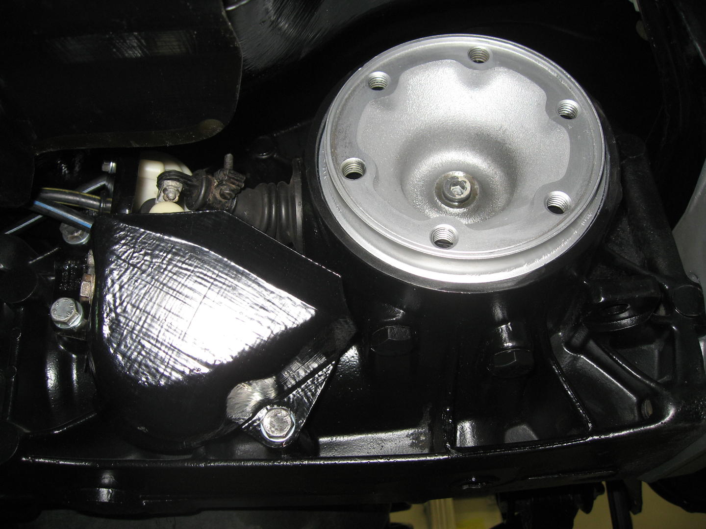

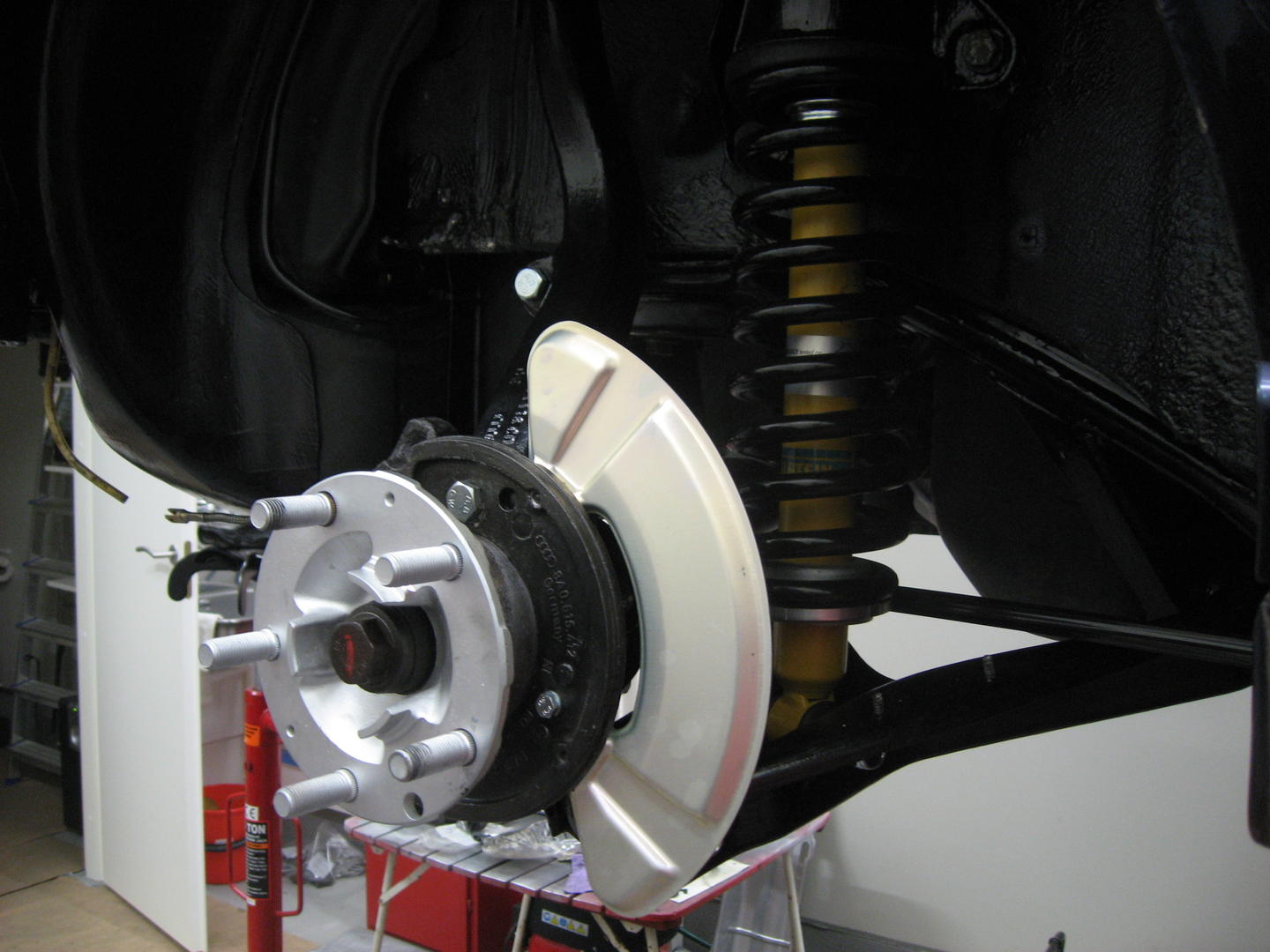

                        Seuraavana on käsijarrun kokoaminen niin sitten saa levyt paikoilleen. Käsijarrun osat, kengät säädöt ja jouset on vaihdettu pari vuotta sitten ja ajettu muutama sata kilometriä, samoin jarrulevyt.
                        Jarrusatulat ovat maalaamossa ja piti valmistua tällä viikolla, saa nähdä.
                        Alla muutama edistymisestä.
                          No on kyllä nättiä jälkeä. Ei voi muuta sanoa.

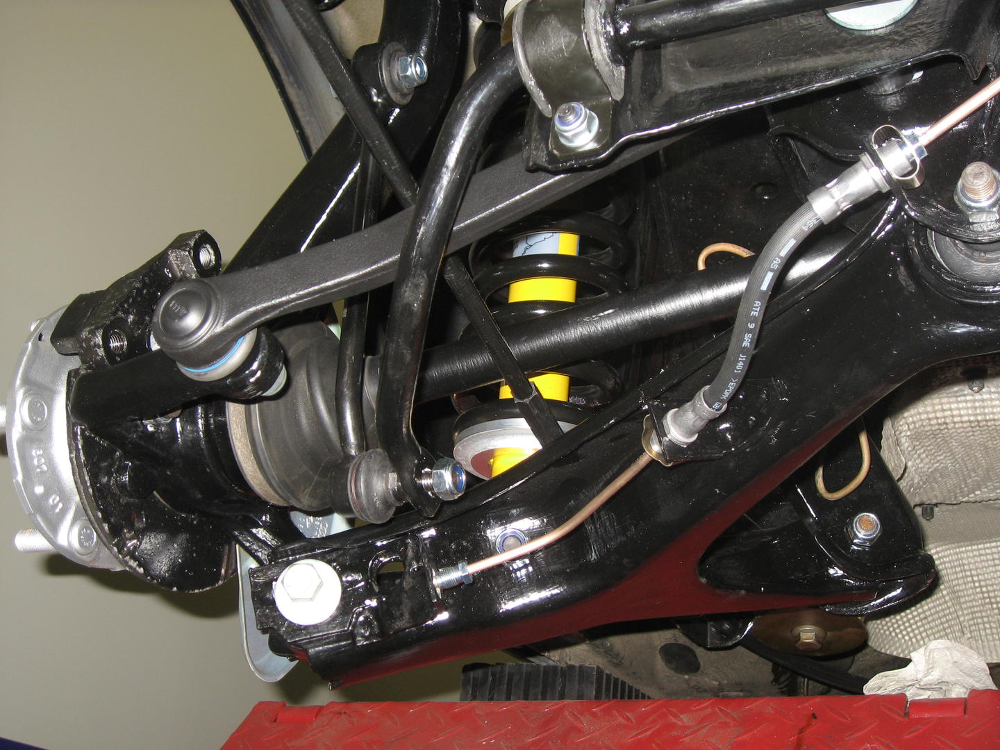

                              Olisin tyytyväinen jos tuo valmistuu kokonaan valmiiksi vuoden 2016 kesäksi. Kun tuon alustan saa valmiiksi niin luulisin muun olevan nopeampaa. Jossakin vaiheessa käytän koneen ja laatikon poissa niin saa hankalatkin paikat kuntoon. Samalla siinä huoltaa laatikon ja uusii kytkimen.
                                Käsijarrukengät ovat nyt paikoillaan ja ne pienet jousetkin sain sinne pienellä yrityksellä. Huomenna vielä vähän hieron jarrulevyjä niin kehtaa niistä ottaa kuvan. Laitan niihin vähän hopeanväristä ruosteenestomaalia niin eivät rupea ruostumaan niin nopeasti. Uusia pulttejakin hain ja vaihdoin vanhoja pois.

                                  Jösses, miten hienoa jälkeä. Akselistolta voisi vaikka syödä. :)

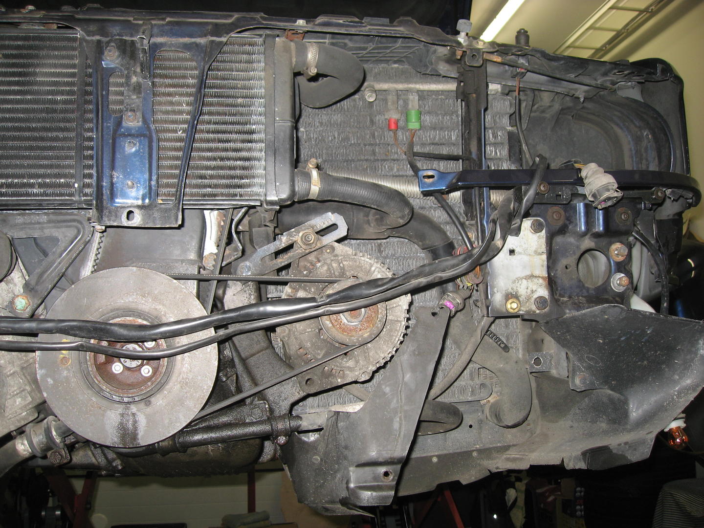

                                    Aloittelin tänään etupään purkamisen, mikään ei vielä ole ollut jumissa, jopa abs -anturi irtosi vasemmalta puolelta paljain käsin.
                                    Irroittelin puskurin, lamput, välijäähdyttimen, tukivarsia ja vetarit. Paljon on viedä työtä, että saa siistiksi ja taas ajokuntoon. Tarkoitus on vaihtaa myös kompuran (zexel luki ja oli siinä numeroitakin) magneettikytkimen laakeri, jos jollakin on siihen numero niin saa kertoa. Laitan kuvia kun saan apurungon pöydälle.

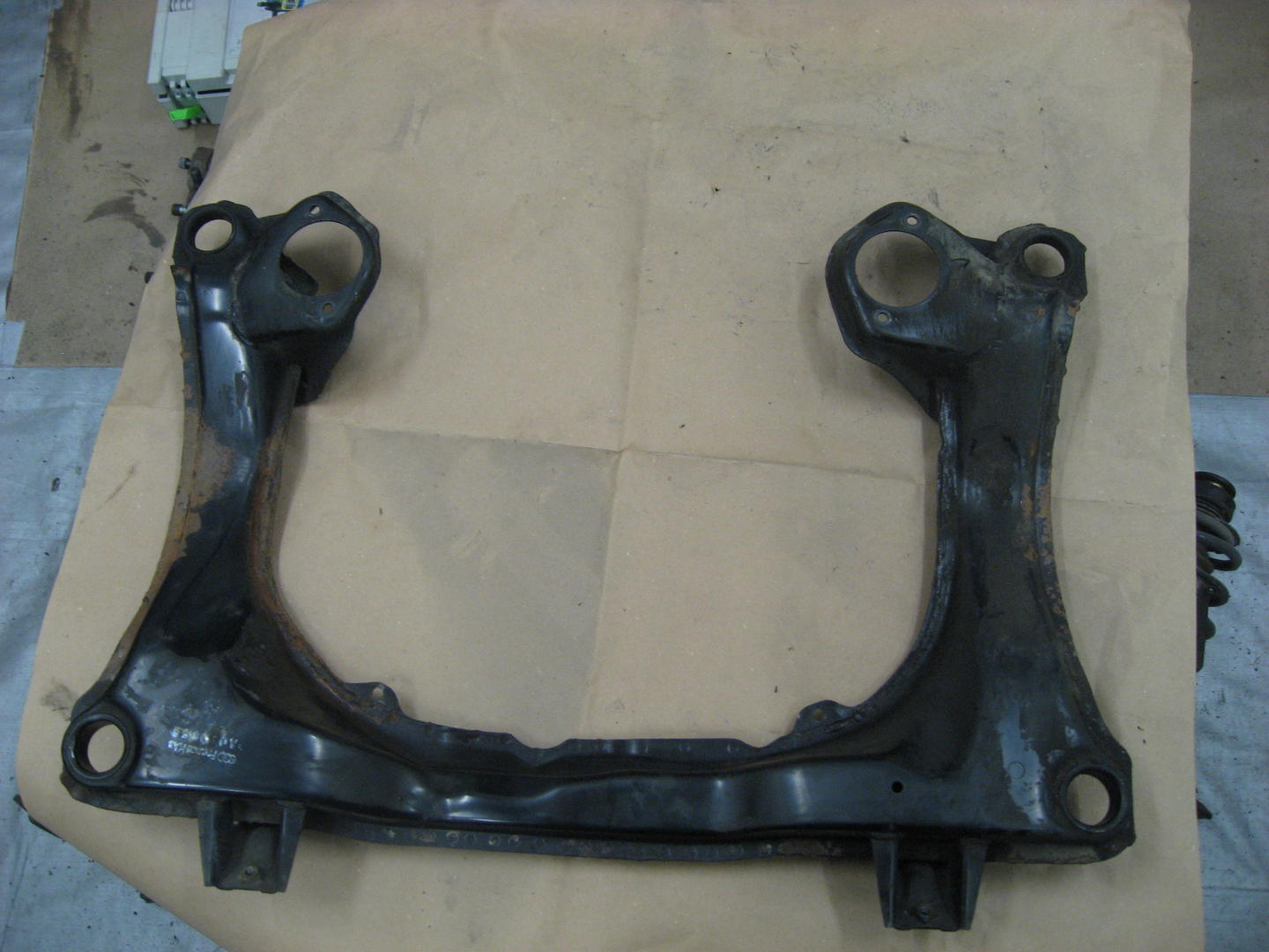

                                        Apurungonkin sain pöydälle ja puslat pois, helpotus nähdä se hyvässä kunnossa. Ensi viikolla vien hiekkapuhallukseen ja jauhemaalaukseen, mikäli toimitusaika ei ole pitkä. Puslat olivat jo vaihtokunnossa, ei vielä rikki mutta aika haperon näköisiä.

                                        Etupään kuvia kun katsoo niin tekemistä riittää ennen kuin kaikki on käyty läpi.
                                        Tekisi mieli pudottaa kone pois laatikon kanssa, koska ainoastaan silloin saisi kaikki osat käytyä läpi, puhdistaa, maalata tai uusia. Taidan kuitenkin jättää sen seuraavaksi projektiksi niin saa ajaakin välillä. Nopeastihan tuon keulan purkaa kun nyt harjoittelee.
                                        Dp ja kattien liitokset ovat puhdistuksen tarpeessa, kait nuo uskaltaa avata ja saa vielä takaisin pitäviksi.
                                        Ilmastoinnin kompuran laakerin irroitin tänään, koetan huomenna löytää siihen uuden. Ilmastointia en tyhjennä, koska se on toimiva, laakeri vain kahisee häiritsevästi. Laturin irroitin myös huoltoa ja maalausta varten.
                                        Työn iloa muillekin!
                                          Mikä tuo viimeisen kuvan ylävasemmalla oleva musta pänikkä jossa keltaisella pohjalla 50?
                                          Entä miksi tuo pakoputken näköinen osa kuvan ala-laidassa tekee tuollaisen mutkan?
                                            Pänikkä on "pommi" painevaraaja, uusittu 2011 siksi pistää silmään. Putki haarautuu kahdeksi ja menee kahdelle katille ja niiden jälkeen tulee y-haara joka taas yhdistää putket.
                                              Arvasin pommin, mutta tuo putki on mielenkiintoinen ratkaisu. Pitää googlailla jos löytäisi tarkemman kuvan siitä.
