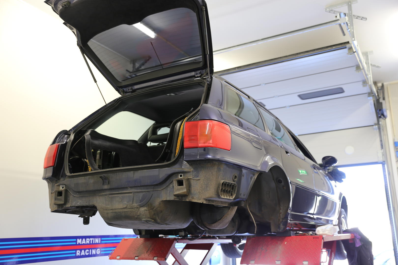

    Tällä hetkellä on takapää purettuna, perä on vielä paikoillaan vaihteistonostimen varassa. Perän ja polttoainetankin irrotus ja sitten pääseekin jo osien puhdistukseen ja maalaamiseen. Eilen pesin painepesurilla irto-osista hiekat ja muut liat pois. Kaikki vialliset osat vaihdan oem –osiin jos niitä vain on saatavilla. Takanpään irrotetut osat näyttävät olevan alkuperäistä tavaraa ja vuodelta 1995.
    Uusin bensaputkia kun näyttää olevan ainakin pinnalta jo huonon näköisiä, bensansuodatin putkineen menee samalla vaihtoon.

    Tänään pudotin perän pois, tankin irroitus olisi tarkoitus saada tehtyä vielä tällä viikolla, sitten peräpää alkaa olla tyhjä.

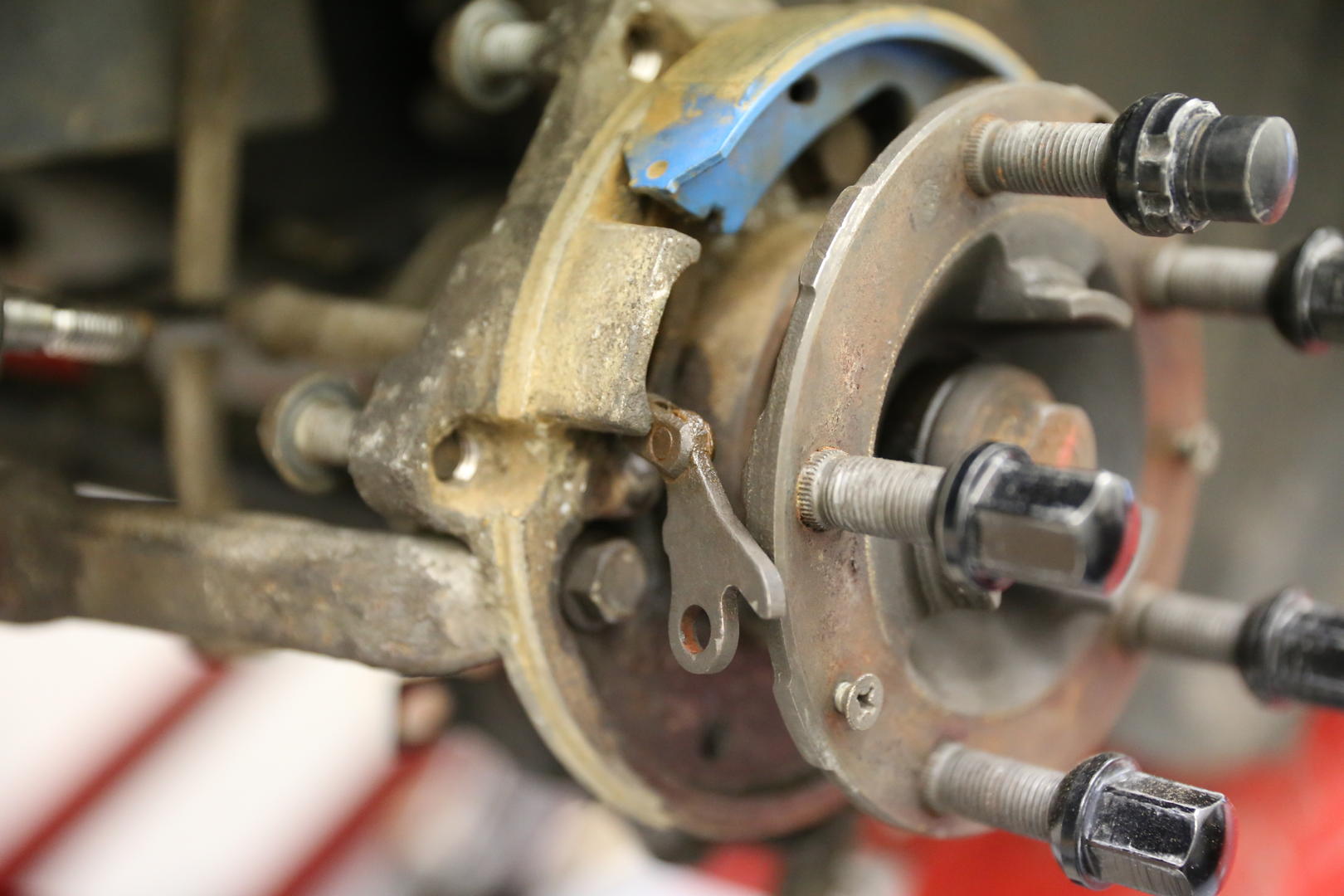

                Huomenna laitan osia muhimaan sitruunahappoon ja puhdistelen takaosan pohjaa. Ruostetta ei ole mutta aika puhdasta peltiä paljastuu tankin ym. alta, sinne laitan ruostesuoja-aineen.
                Takaraidetangon epäkeskopultit oli aika tiukasti reijissään, toinen lähti ehjänä ja toinen piti katkaista. Pöydällä kuitenkin helppo tehdä verrattuna jos noita pitäisi auton alla irroitella.

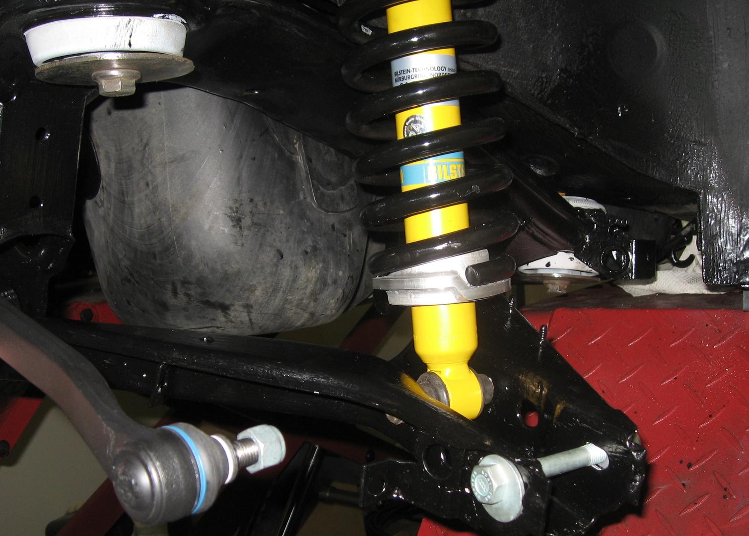

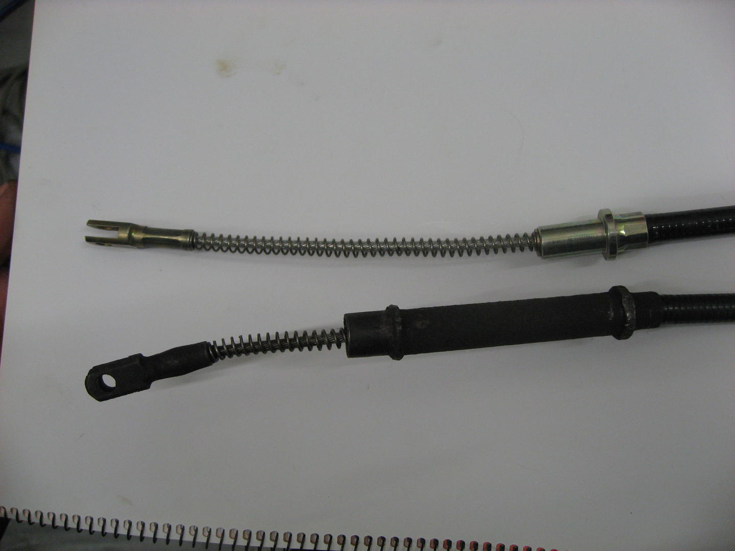

                        Homma jatkuu, puslia laiteltu osiin kiinni. Auton peräosaa puhdistettu kokoamista varten. Tepolta tilaus mm. Bilsteinin iskarit taakse, käsijarrun vaijerit, laakerit, jarrukilvet, yksi tankin suojapelti ym. tilpehööriä ja aikaisemmasta tilauksesta unohtunutta. Osat kun tulevat niin pääsen kokoamaan, ehkä tuo joskus valmistuukin.

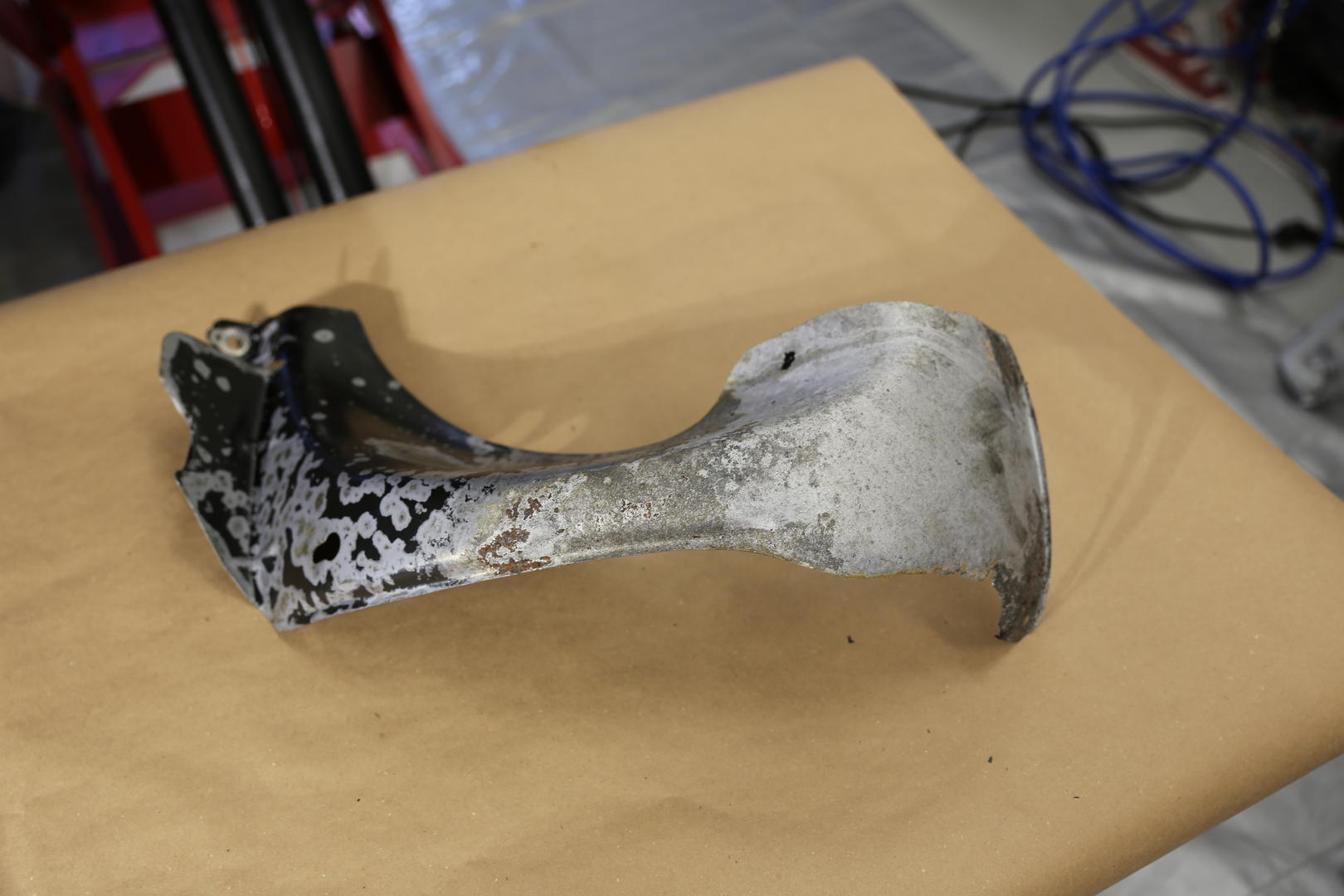

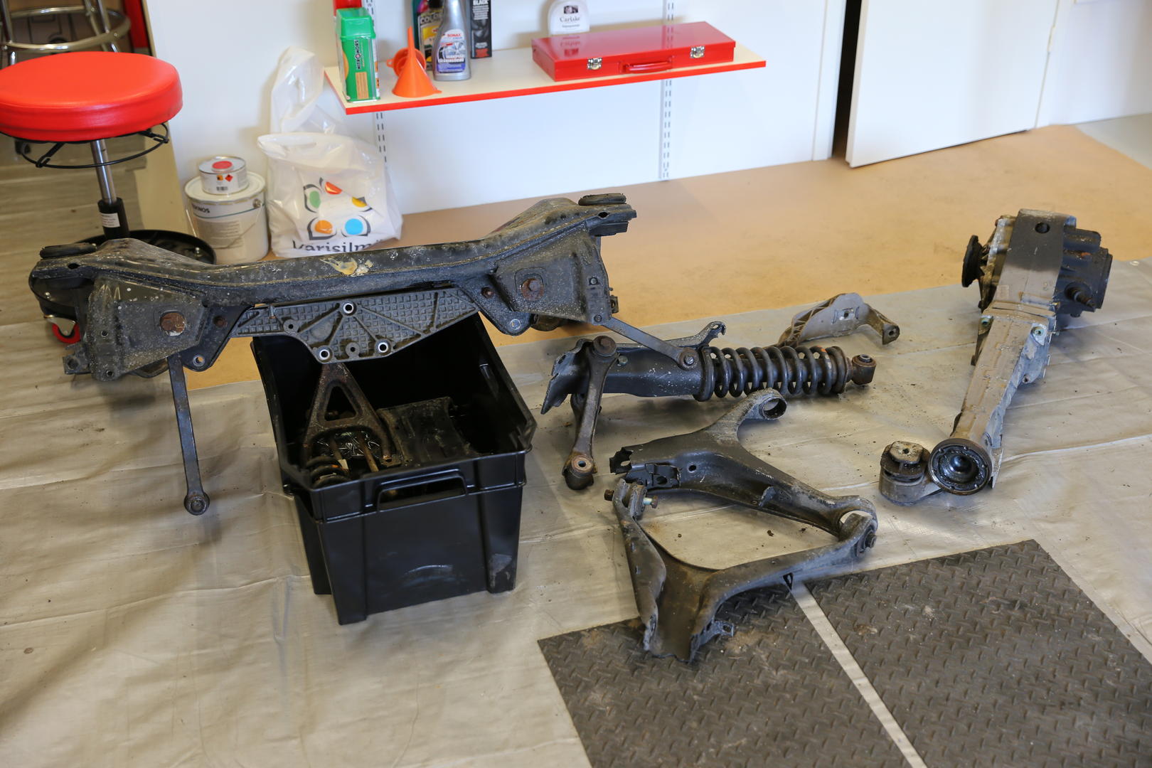

                        Osat puhdistuivat hyvin, kuvan osat olivat neljä päivää sitruunahapossa, osan aikaa oli akkulaturi apuna, pesin ne sitten painepesurilla. Hion ne vielä ennen pohjamaalausta. Tuo tankin nurkan suojapelti oli jo aika lailla pitsimäinen alareunasta.

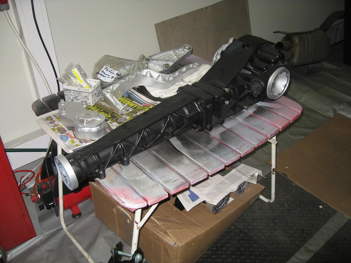

                                    Peräpää kun oli tyhjänä osista niin puhdistin, maalasin ja massasin.
                                    Takapään osat on kaikki käyty läpi ja uusia hankittu sekä vanhoja maalailtu.
                                    Kasaamisen aloitin viikko sitten tankin paikoilleen laitolla. Sunnuntaina apurunko paikoilleen ja tänään tukivarsien laittoa.

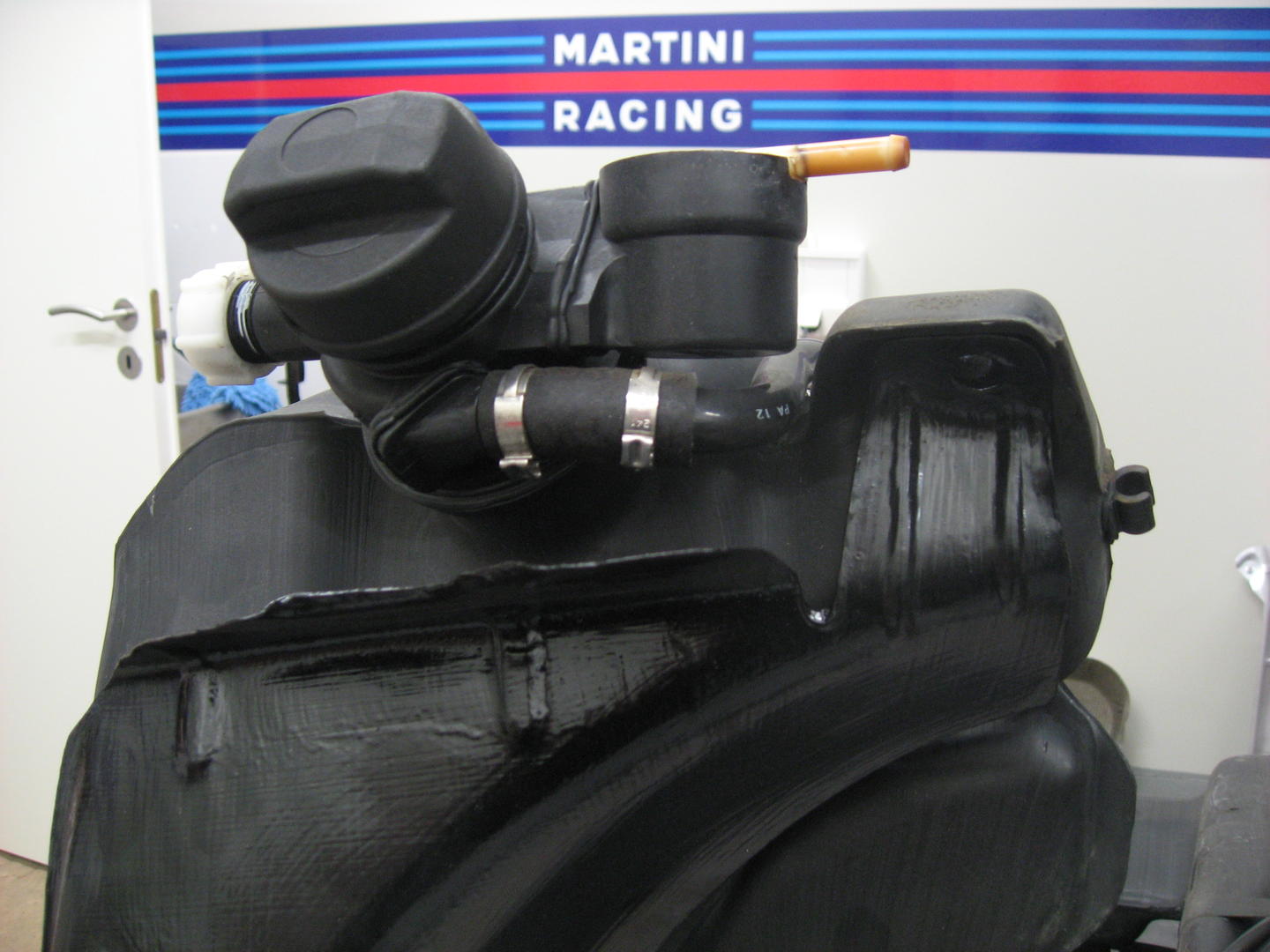

                                    Peräöljyt tuli vaihdettua samalla kun stefat vaihdoin. Tankin suojapellin sain paikattua korikitillä ja muutamalla kerroksella epoksia, korjaus siksi, että uutta samanlaista osaa ei ole saatavilla. Käsijarruvaijerin sovitinholkkiakaan ei enää ole saatavilla, teetin sen naapurin pajalla.

                                          Millä puhdistit osat ennen maalausta?
                                            Puslan roiske onkin tiukassa, eilen sitä hankasin tinnerillä mutta ei se tehoa epoksiin. Eihän se näkyisi mutta siinä kumin päällä on vaaleaa pohjamaalia :) Jousissakin näkyy puristimien jälkiä, paikkaan vaurioita kun saan kaikki osat paikoilleen.
                                            Liotin ensin sitruunahapossa, sitten pesin painepesurilla ja sen jälkeen hioin loput pois muovilaikalla/hiekkapaperilla. Osaan on pohjamaaliksi laitettu happopohjamaalia ja osaan epoksipohjamaalia. Aika näyttää kumpi on parempi. Osa osista on maalattu ruiskulla ja osa pensselillä. Apurungon sisustaan on ruiskittu Tectylin ML kotelosuojaa kohtuullisen paljon.

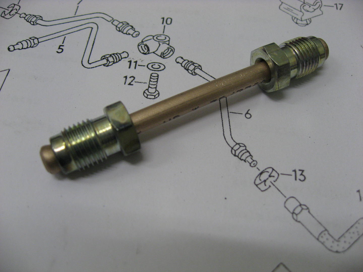

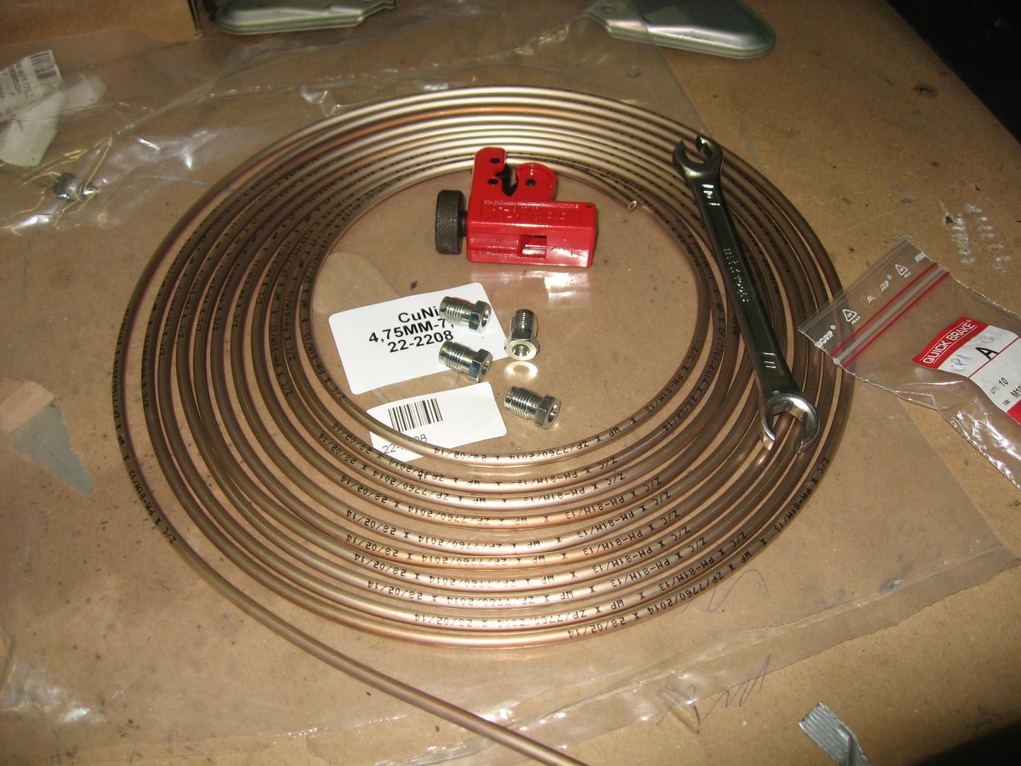

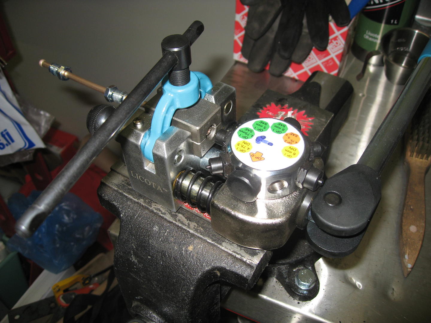

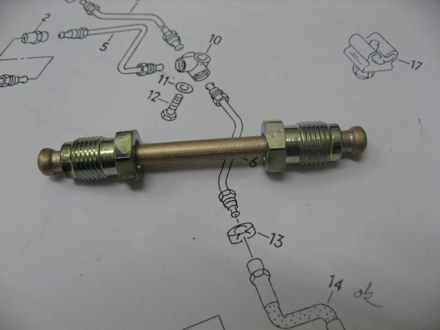

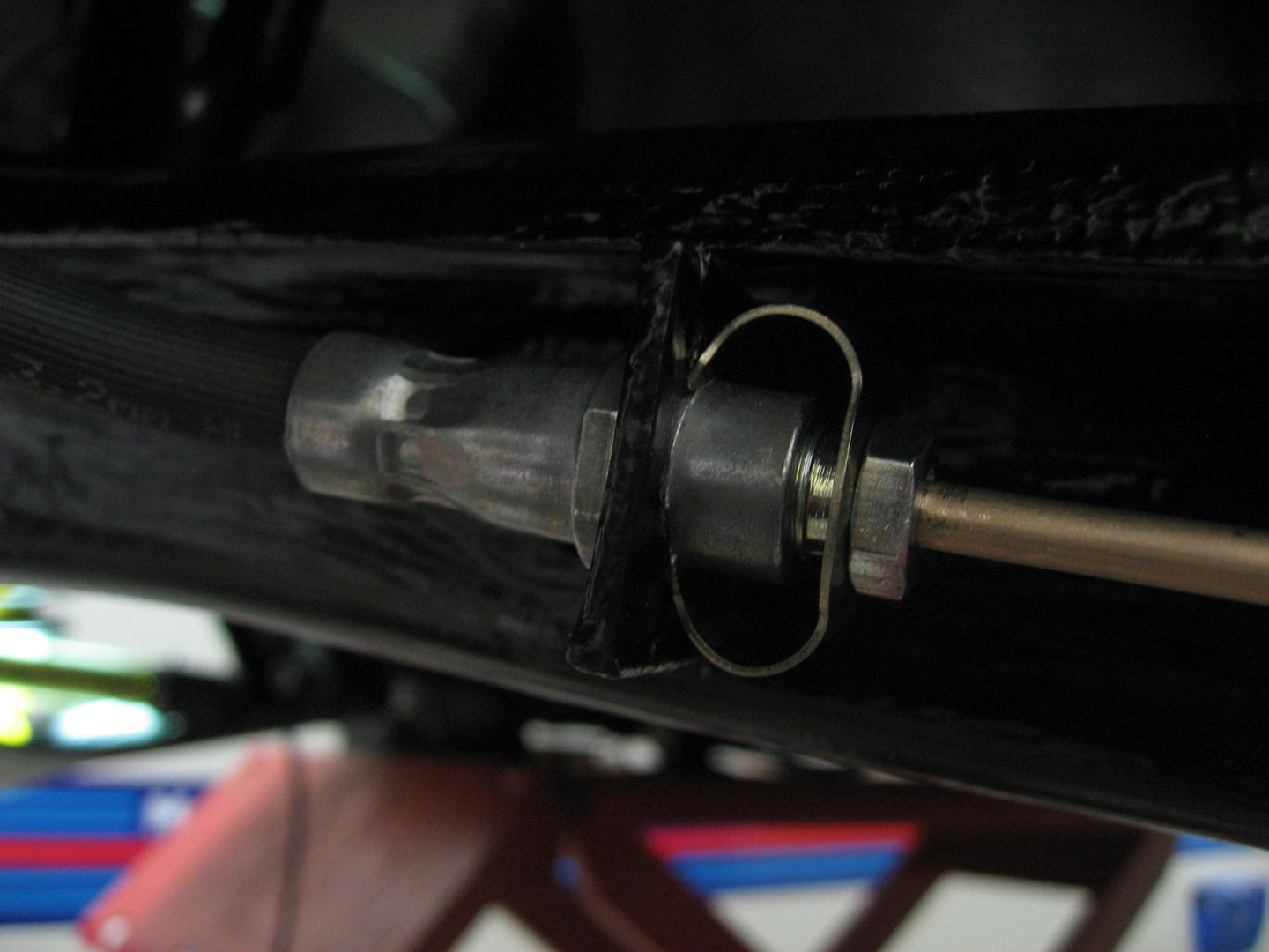

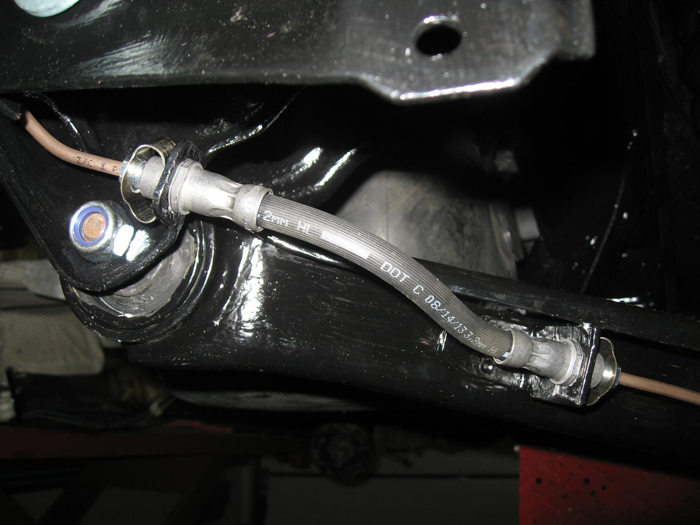

                                                Tänään pääsin kokeilemaan jarruputkityökalua. Helppo käyttää ja kyllä sillä päitä syntyy, tiiviys selviää kun jarrut saadaan käyttöön.
                                                Uusista osista on mukava rakentaa, ei tarvitse pyöristyneiden kantojen kanssa painia.
                                                Satulan pään jarruletku olikin jo vaikeimpi tapaus, paikallisen varaosakaupan kautta saksasta tilattuna 180 €/kpl, Tepolta n. 110 €/kpl + rahti. Vanhat ovat alkuperäisiä enkä niitä halua sinne enään jättää vaikka ei niissä mitään murtumia näkynyt. Sisemmäiset letkut muistin tilata jo keväällä. Etupään jarruputket ja letkut on jo vaihdettu 2011 edellisen omistajan toimesta.

                                                  Olisit hommannut teräspunokset samantien, aika lähelle tuohon rahaan olisi saanut joka nurkkaan.
                                                    Ei tässä ole teräspunosletkuja ollut uutenakaan, siitä se johtuu :)
                                                      Asiallisen näköinen tuo jarruputkityökalu. Mistä noita saa, ja mitä maksaa? Ihan kuin mulla olis tarvetta kun käyttöä on ehkä kerran viidessä vuodessa, ja mulla on jo joku millä ne onnistuu :)
                                                        Paikallinen Fixus varaosakauppias tuota myy, hinta taisi olla n. 225 €. Eihän tuota paljon tarvitse mutta silloin kun tarvitsee niin mukava se on olla olemassa. Eli kaikkea enemmän tai vähemmän hyödytöntä sitä ihmiset ostaa.
