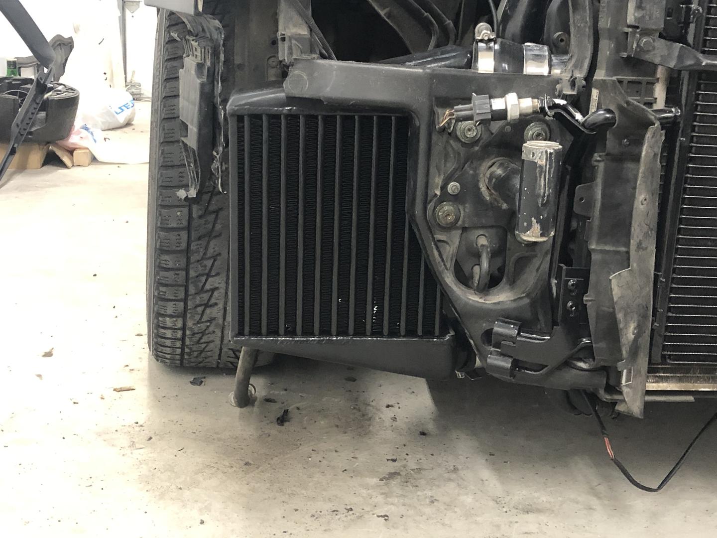

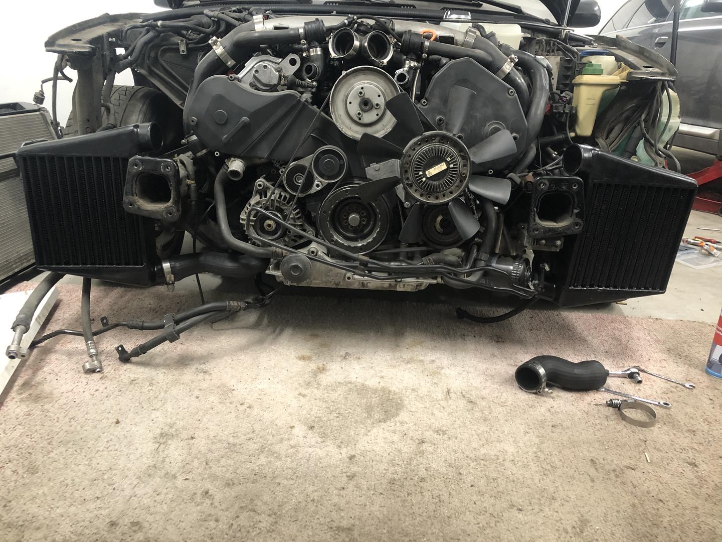

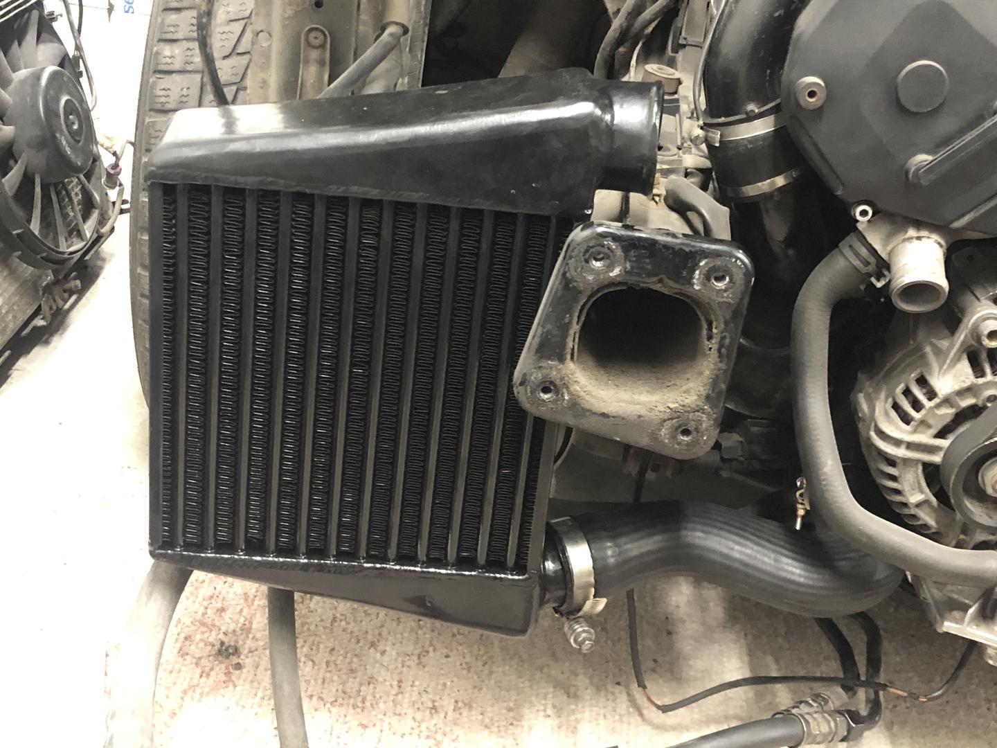

        koolerit saapu tänään ja viikonloppuna olis niiden asennus sitten edessä...
        • Ihan ei istu kunnolla noi OEM letkut, täytyy motonetistä käydä kattoo olisko mitää hyvää tarjolla..

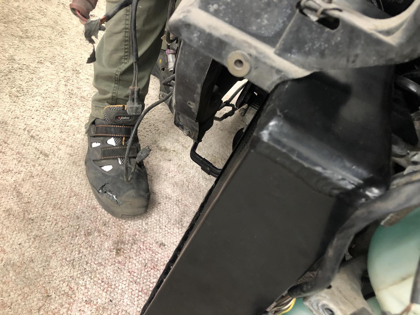

          saa nähdä miten saadaan puskuri sovitettua paikalleen..

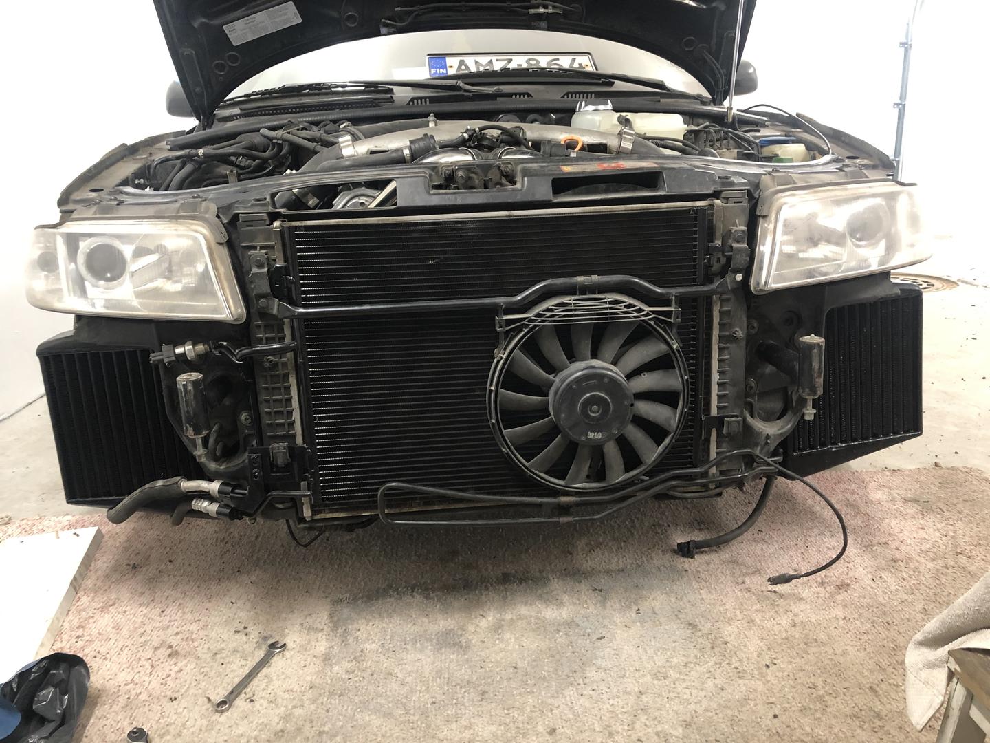

          • Putket sain tänää koolereihin kiinni, aloin sovittaa keulapalaa paikalleen niin ei ihan mennyt, alotetaan siis silppuuminen jo siitä..
            • Jaahans, täytyy tulla ottaa ulkomitat kuulereista. Varmaankin täyttä paskaa, kun ei ole "oikeaa leimaa" :)

                  kävin tossa ennen töitä vähä kasailee lisää, hyvin istuu paikalleen kaikki osat, lauantaina olis sit tarkoitus sovittaa puskuria paikalleen..

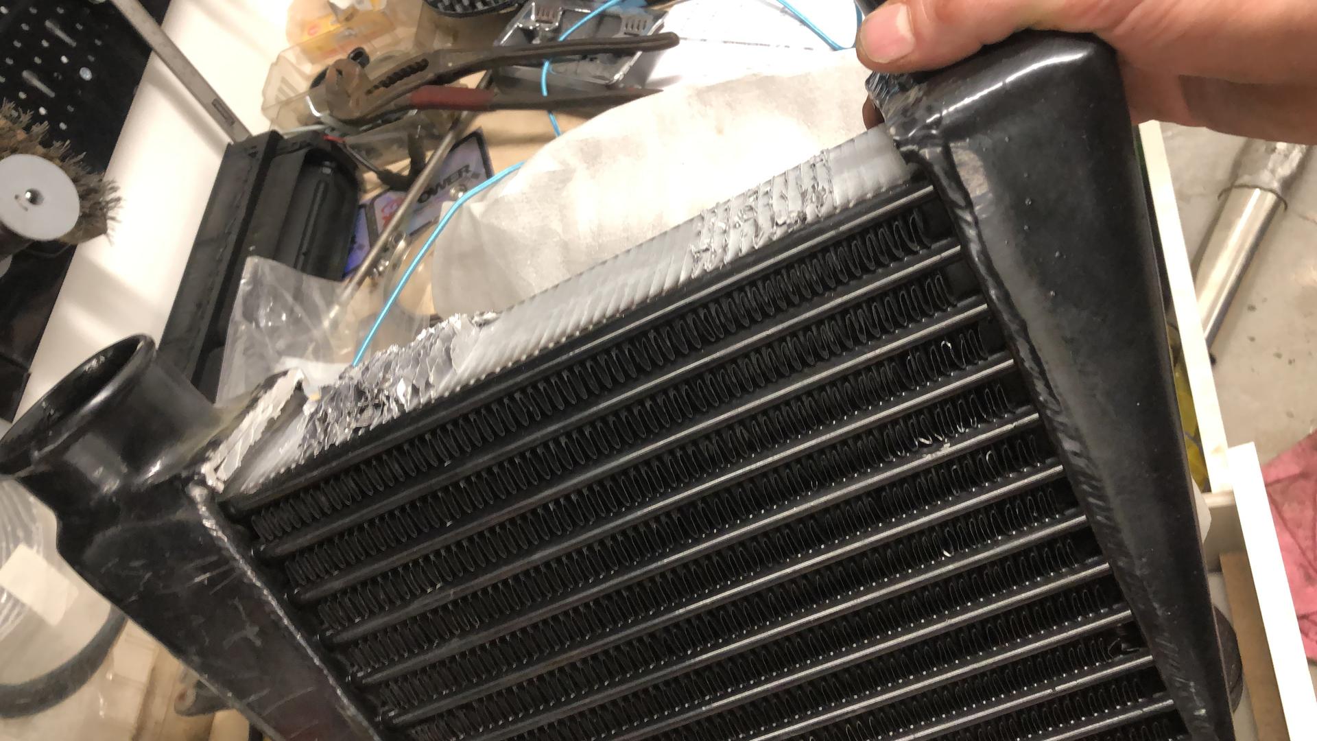

                  • Tällänen ylläri eilen illalla, taitaa vuotaa tosta öljynjäähdyttimestä, ihme että antautu samantein kun mielestäni en ole tohon koskenu missään kohtaa, ainoastaan putsannut päällisinpuolin, meinasin lyödä letkut yhteen ja käyttää lämpimäks koneen silti, tossa kun tulee öljyt pihalle kun ton vaihtaa niin saapi sitte samalla noi ”puhdistus” öljyt vaihdettua..
                    täytyy kyllä sanoa et aika hyvin säikäytti ku kuulin lorinan ja katoin auton alle mitä helvettiä täällä tapahtuu..

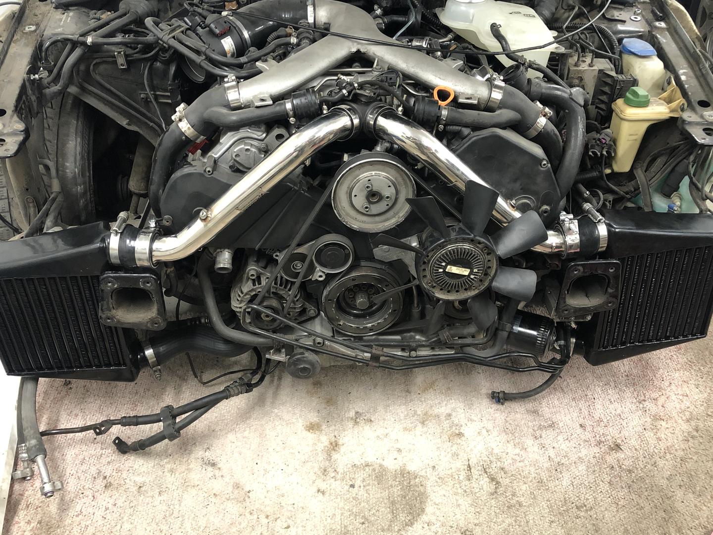

                        puskurin sovitus menossa, ei oo ihan helppo nakki noilla koolereilla..
                        äänet on ihan jotai käsittämätöntä tolla putkistolla, kannattaa ostaa ja suosittelen muillekin kellä moinen homma edessä..

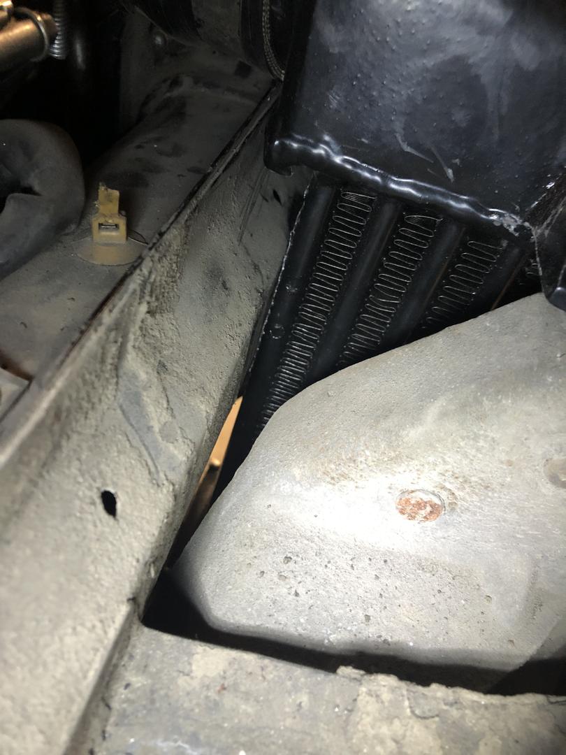

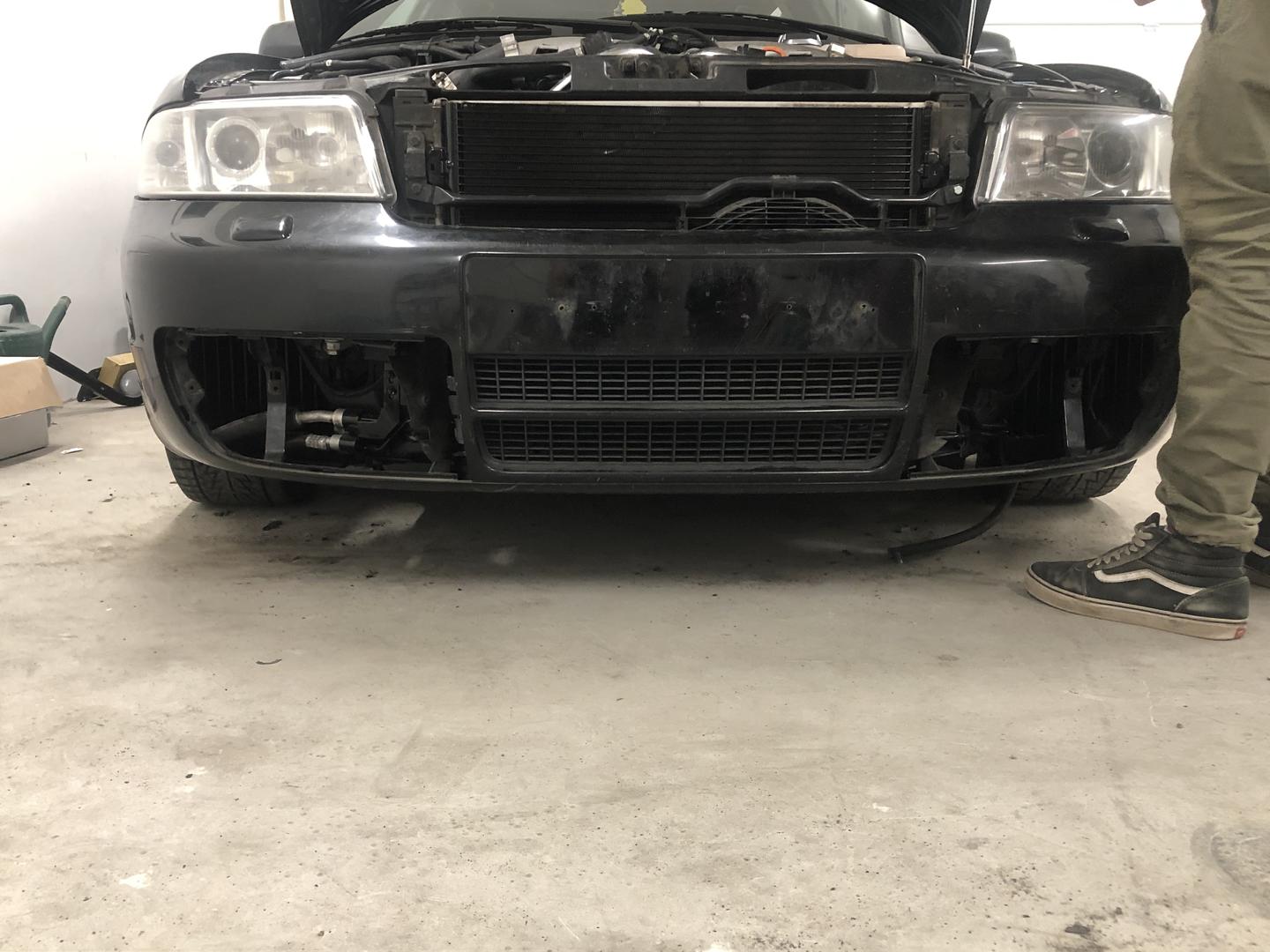

                                        • Ei puhettakaan että olis puskuri sopinu paikalleen, onneks löyty yks kaveri joka tälläset on asentanu niin sai jeesiä hommaan. Siitä se ajatus sit lähti elikkä yks kennorivi pois ja saatiin noin 2cm lisää tilaa. Toivotaan että nyt sopii paikalleen..
                                          lokasuojat ja etupuskuri lähtee maalarille keskiviikkona..
                                          hyvin sopii puskuri, tai itse olen ihan tyytyväinen..

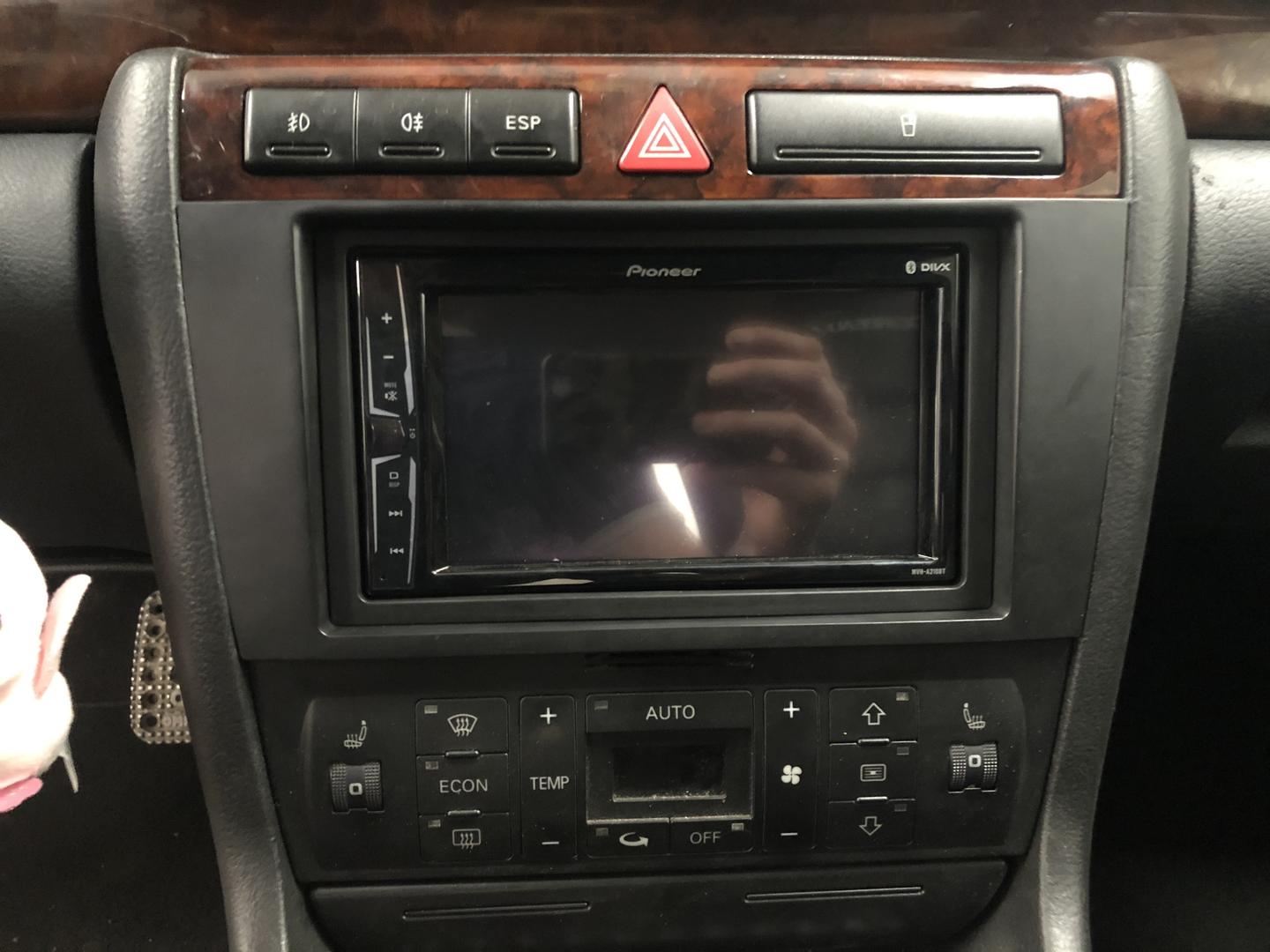

                                                          • Tulihan työpäivän päätteeks vähän taas tehtyä autoo eteenpäin, mankan kehys piti käydä suoraan mutta ei nytsit käynykkään, eli joutu vähä kaventamaan ja takaa repimään alemmat klipsit pois..
                                                            • Minkä valmistajan kehys?

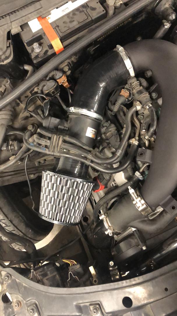

                                                              Teetkö tuon ilmanputsarin ja koneen väliin lämpösuojan ettei siitä tule "hot air intake"?
