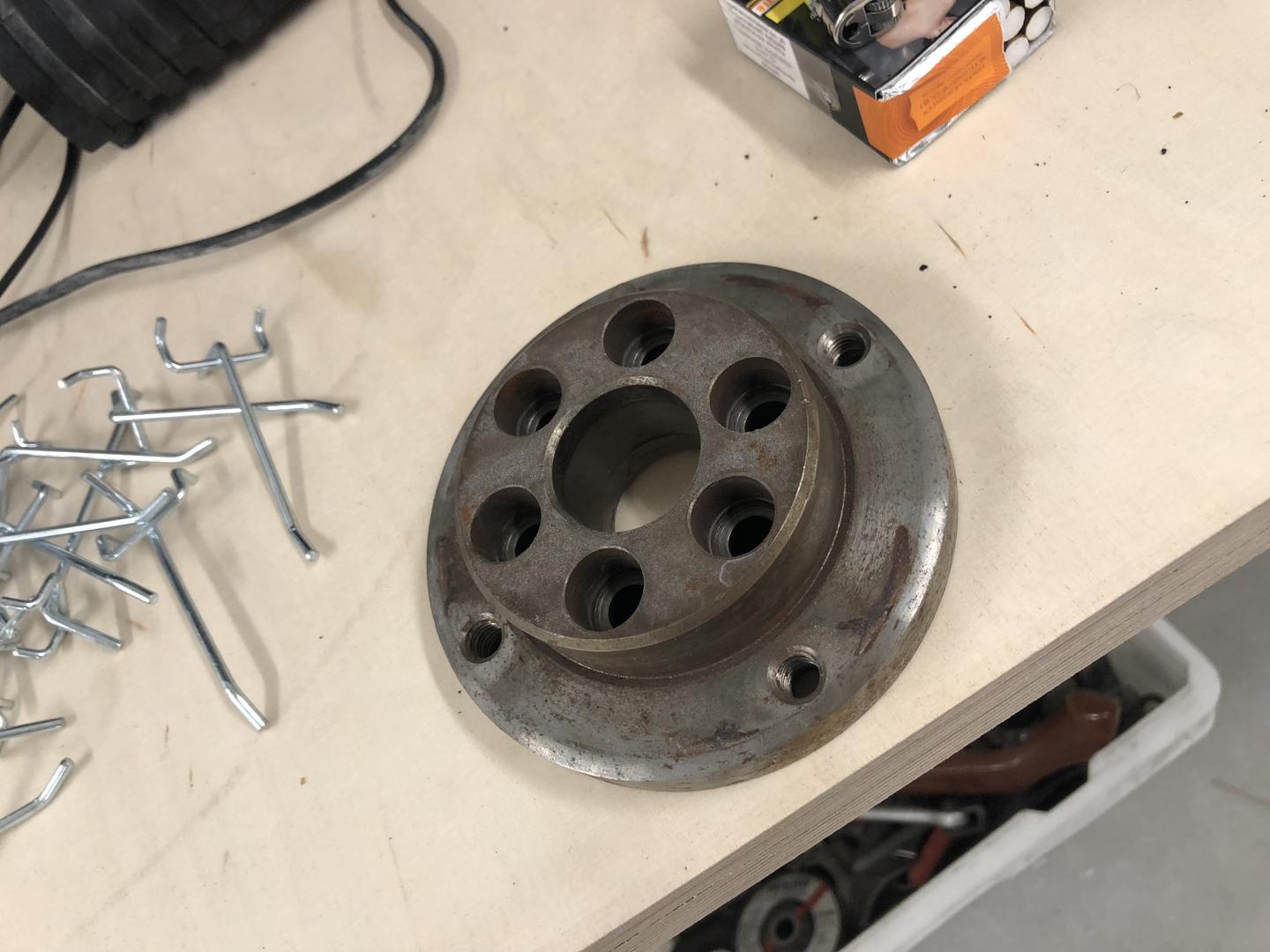

    Tossa aloin kaivelee laatikoita läpi kun alkaa olee talli siinä mallissa että vois jotain tehdä niin löysin tälläsen osan laatikosta mikä tuli mulle tasapainotuksesta mukana, menny ihan ohi koko homma. Mikä ihme tää on ja mihi sitä tarvii?
      Onkohan se ollut automaatin kampura? Vähän oudon näköinen osa, mutta automaatissa käytetään vähän saman näköistä limppua.
        Voisko se olla tasapainotuslimppu, ei meinaa ollu antaa vauhtipyörää mukaa silloin, sano jotain että tasapainottaa sen 0:lla painoon..
