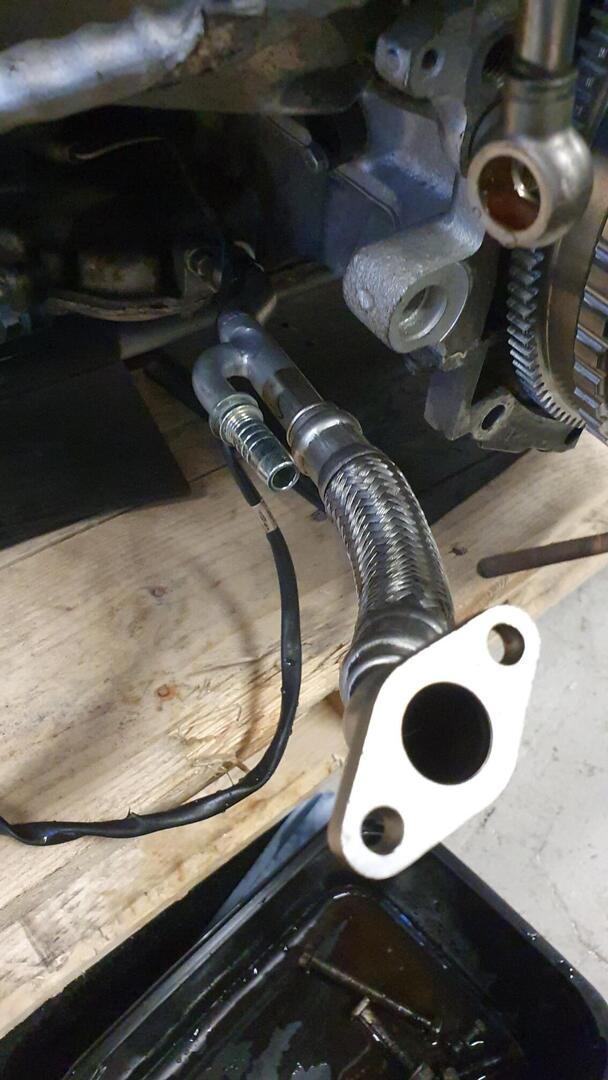

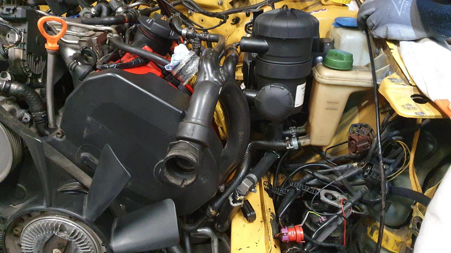

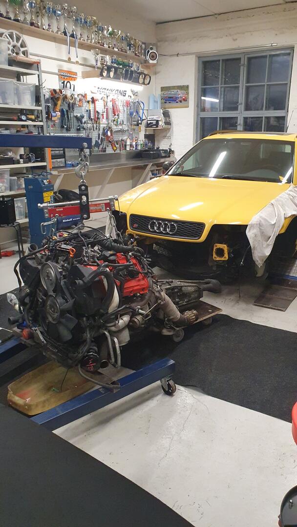

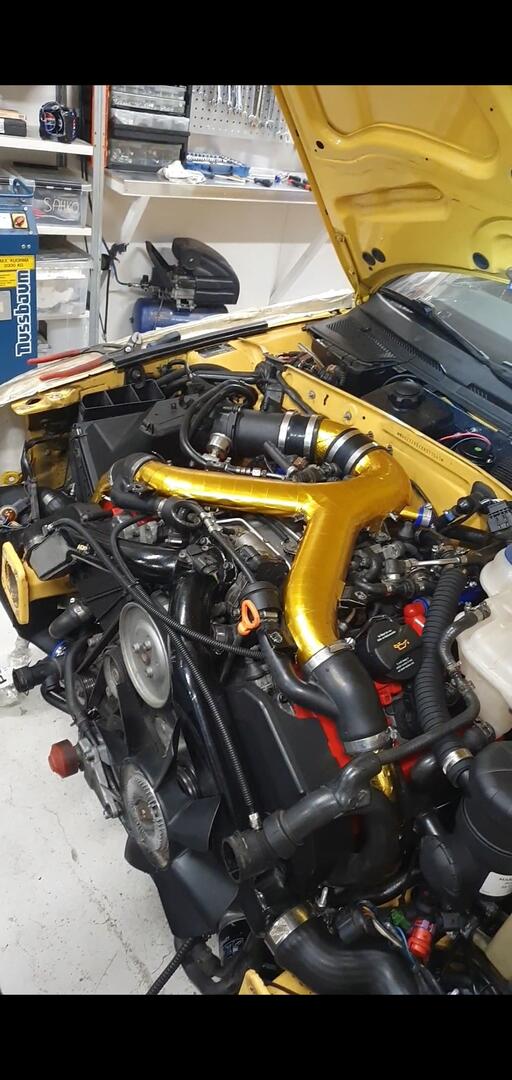

    Talven 2024-2025 päivityslistalla oli jälleen kerran HUOHOTUS. Tälle oli aiemman kesän kokemuksien perusteella tehtävä taas jotain. Kaverilla (Jorso7) oli käytössä omassaan MANN + HUMMEL ProVent 200 separaattori, jonka hän oli omassaan todennut toimivaksi. Tästä apinointi omaan autoon. Kuljettajan puoleiseen turbon paluulinjaan piti hitsata letkuliitos, jotta separaattorin pohjasta saadaan öljyt valutettua takaisin ö-pohjaan. Tämä päivitys näytti onnistuneen motoparkin perusteella. Autosta ei vähentynyt öljyä koko päivänä ja purkki näytti toimivan.

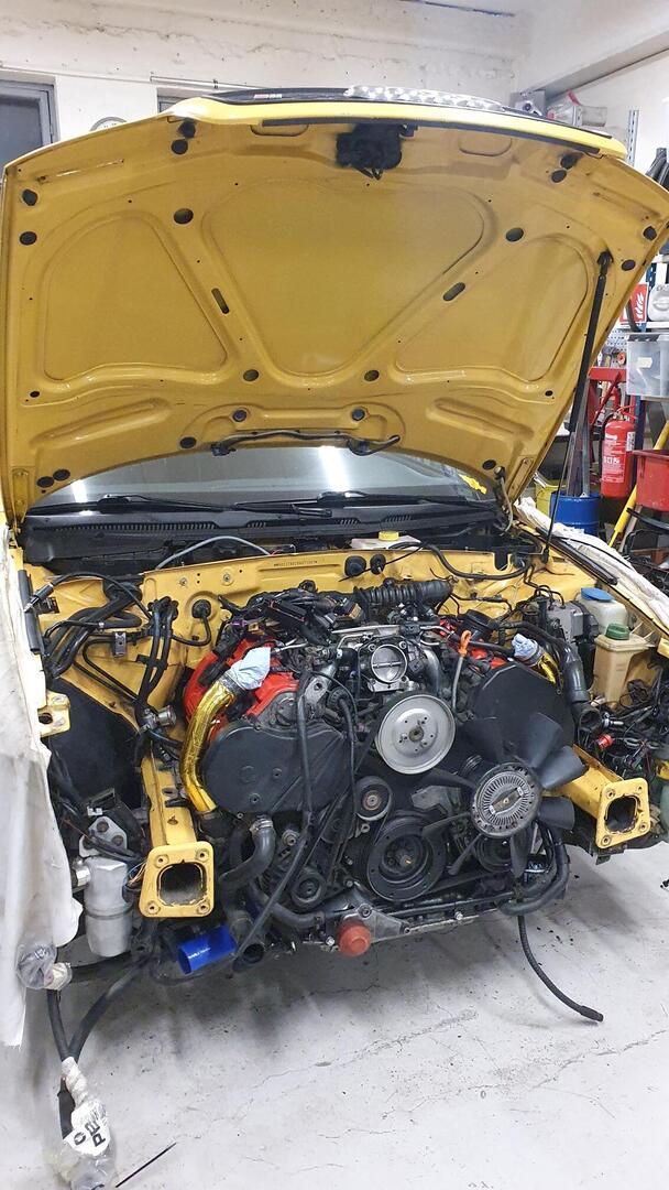

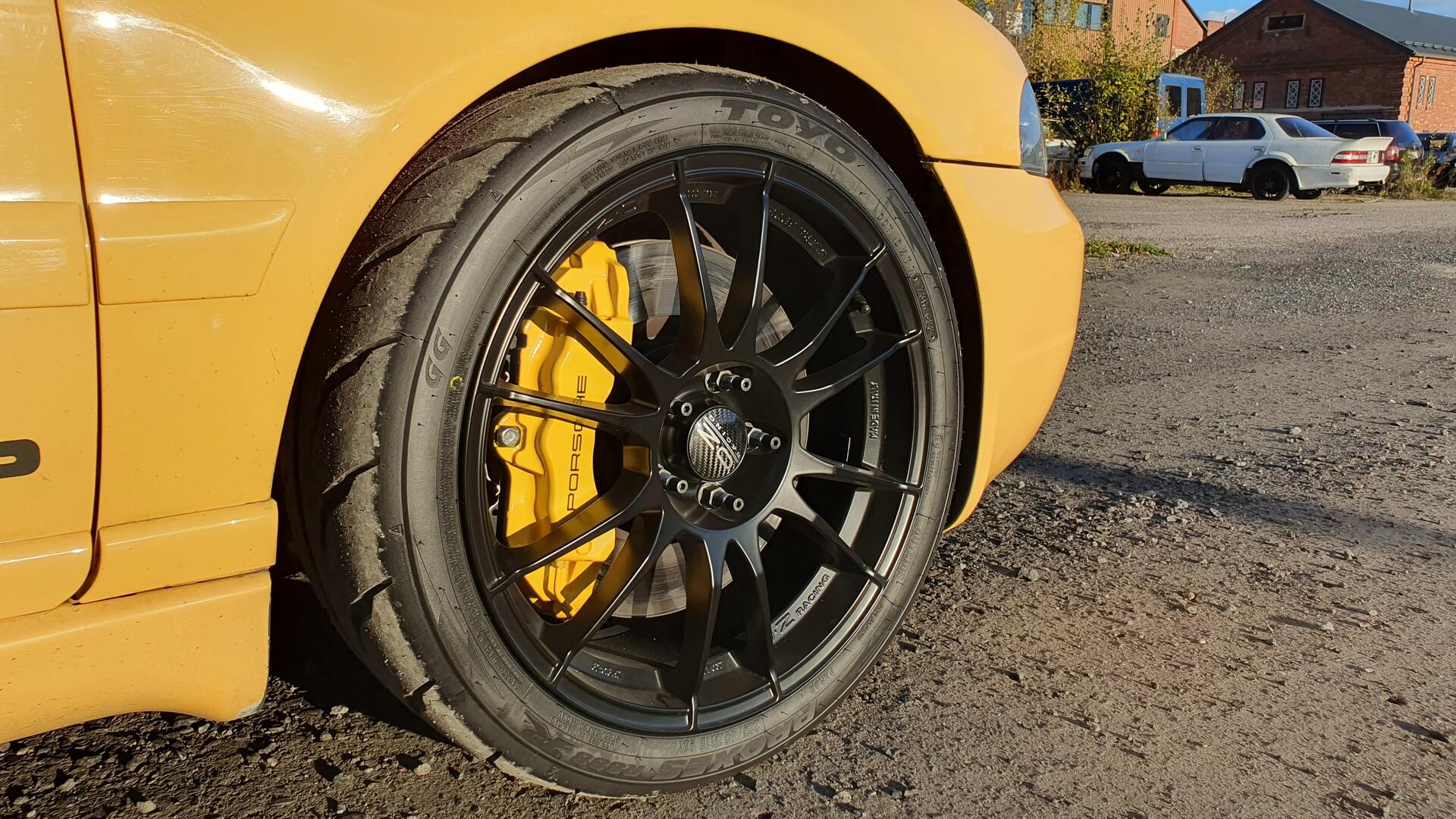

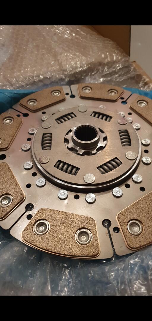

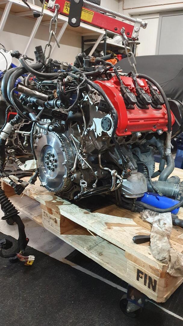

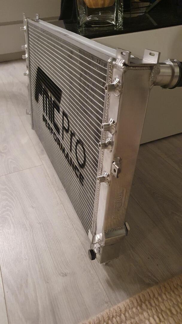

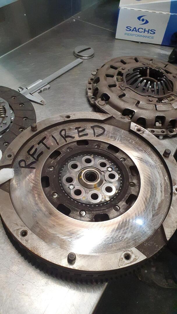

    Tuo huohotinpäivitys vaati moottorin irroituksen, joten samassa yhteydessä eläköityi vanha kaksoismassavauhtipyörä. Tilalle tuli TTV Racingin 6,7kg painava teräksinen vauhtipyörä ja levyksi tuli 8-lapainen sintteri. Jäähdytinkenno vaihtui alumiiniseen FMIC tekeleeseen. Jarruihin tuli myös pieniä parannuksia.

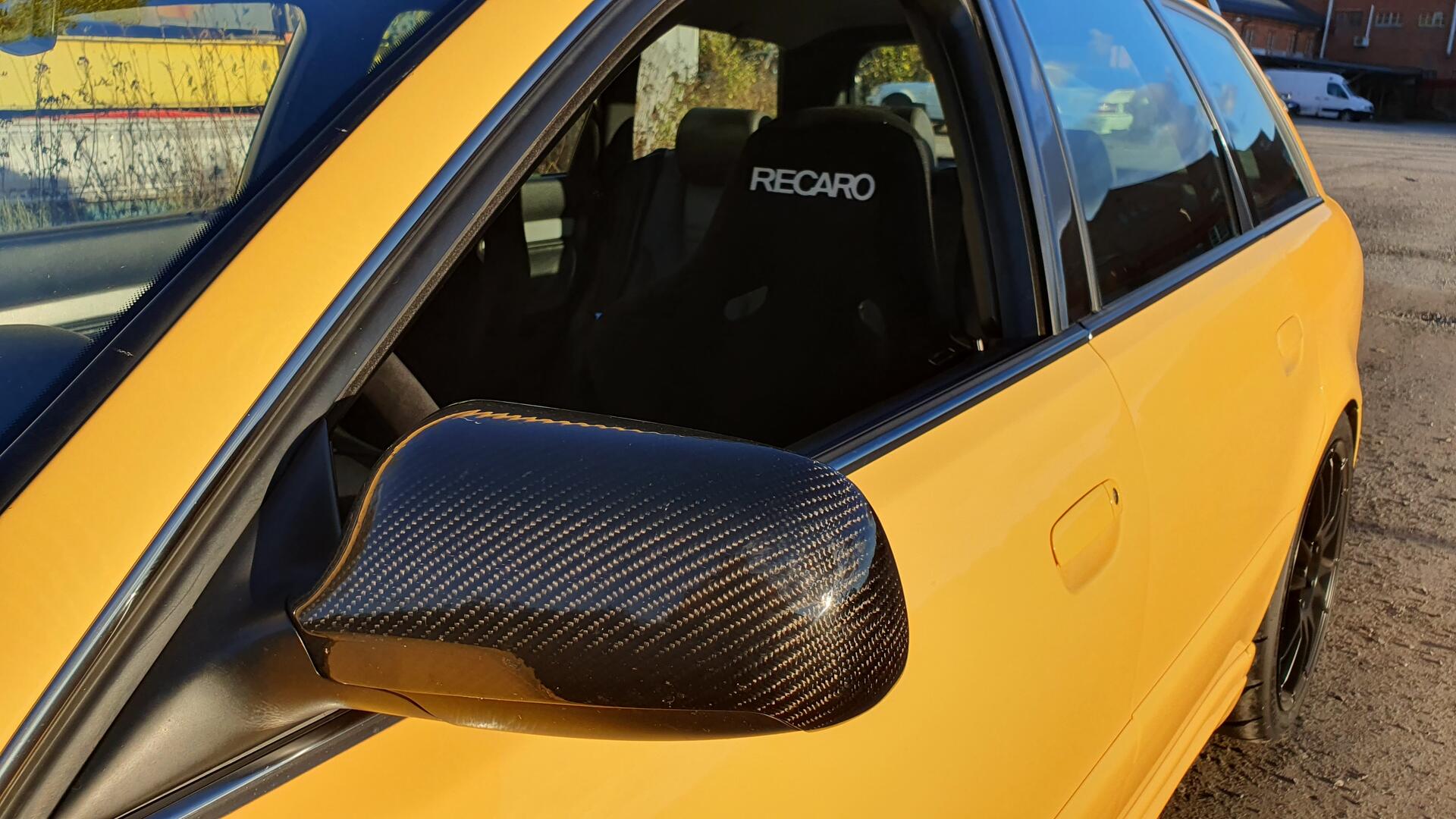

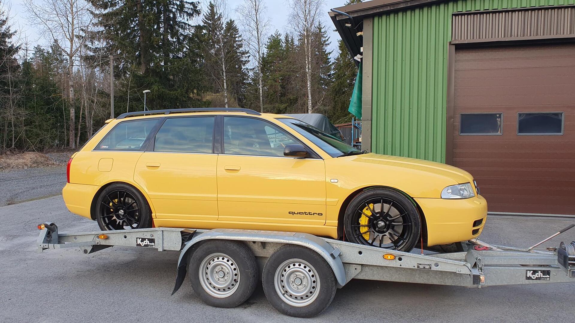

    Alla muutama kuva kuluneesta:
    Click image for larger version  Name:	20250111_121404.jpg Views:	41 Size:	80,1 Kt ID:	1985028 Click image for larger version  Name:	20241118_195620.jpg Views:	41 Size:	101,8 Kt ID:	1985036 Click image for larger version  Name:	20241128_184149.jpg Views:	41 Size:	107,4 Kt ID:	1985029 Click image for larger version  Name:	20241128_191659.jpg Views:	41 Size:	141,4 Kt ID:	1985030 Click image for larger version  Name:	Screenshot_20250427_130020_Gallery.jpg Views:	41 Size:	83,2 Kt ID:	1985032 Click image for larger version  Name:	20241101_170038.jpg Views:	40 Size:	89,0 Kt ID:	1985027 Click image for larger version  Name:	Screenshot_20250427_130006_Gallery.jpg Views:	41 Size:	92,4 Kt ID:	1985031 Click image for larger version  Name:	20250205_203242.jpg Views:	41 Size:	119,1 Kt ID:	1985033 Click image for larger version  Name:	20250217_170610.jpg Views:	41 Size:	300,8 Kt ID:	1985034 Click image for larger version  Name:	20250426_062422.jpg Views:	43 Size:	393,0 Kt ID:	1985035

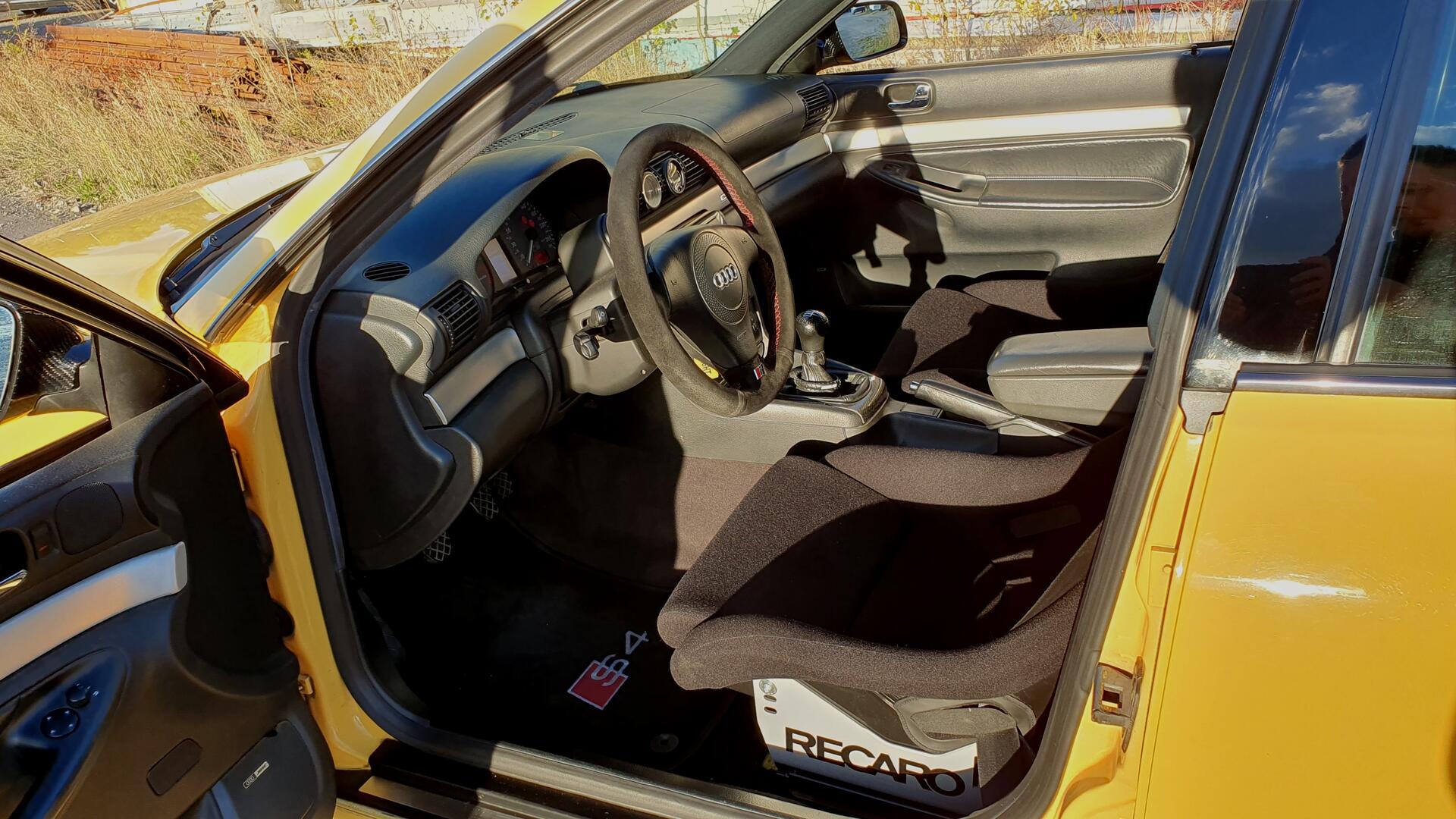

      Motoparkin jälkeen ei ole mitään suurempia autolle tehty, etupenkit tosin vaihtuivat noin parikymmentä kiloa kevyempiin malleihin.
