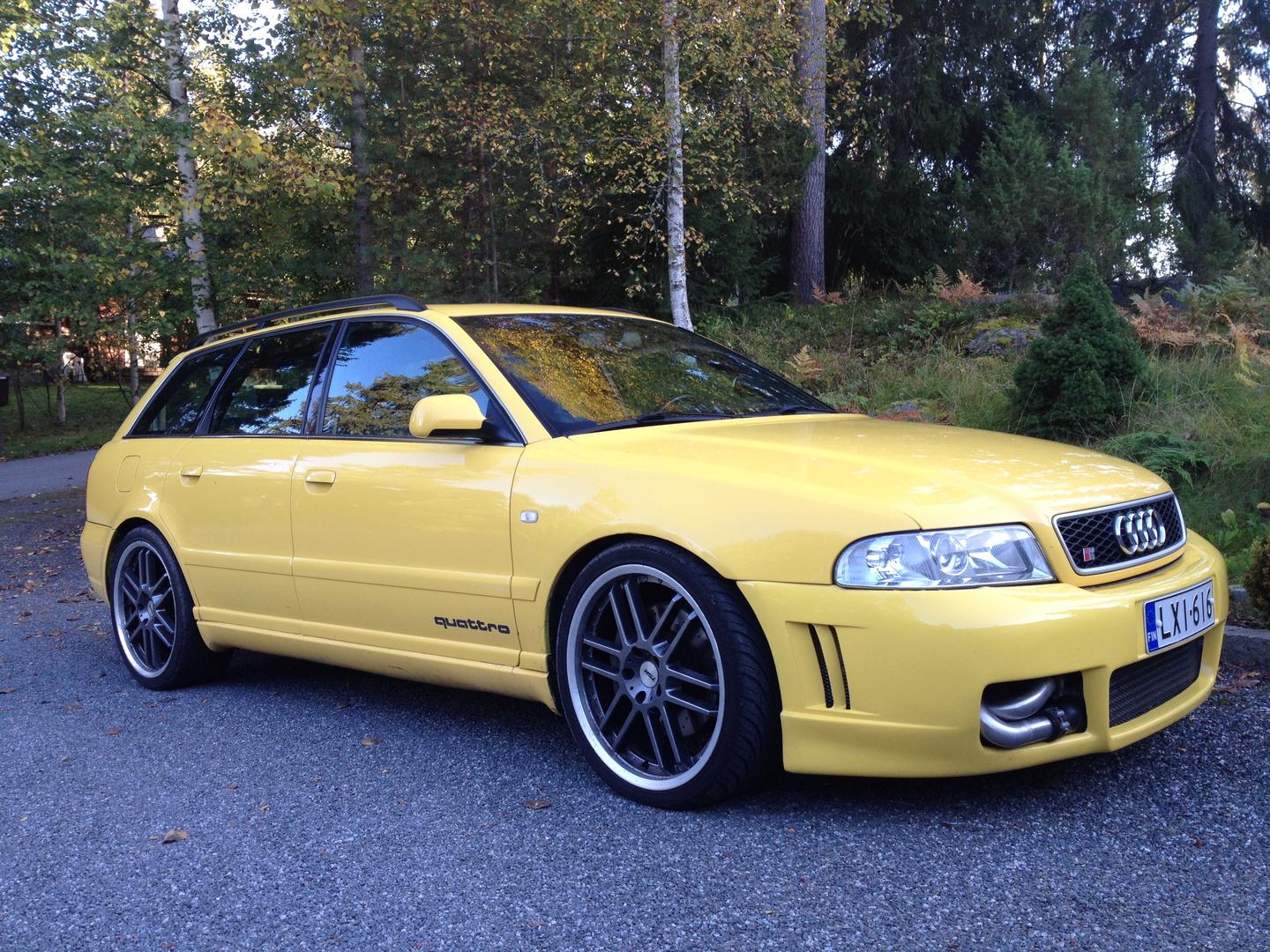

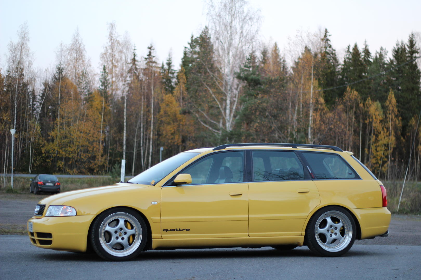

    Auto syksyllä 2012:
    Click image for larger version  Name:	image_36668.jpg Views:	548 Size:	353,5 Kt ID:	1655953Click image for larger version  Name:	image_36669.jpg Views:	442 Size:	217,8 Kt ID:	1655954

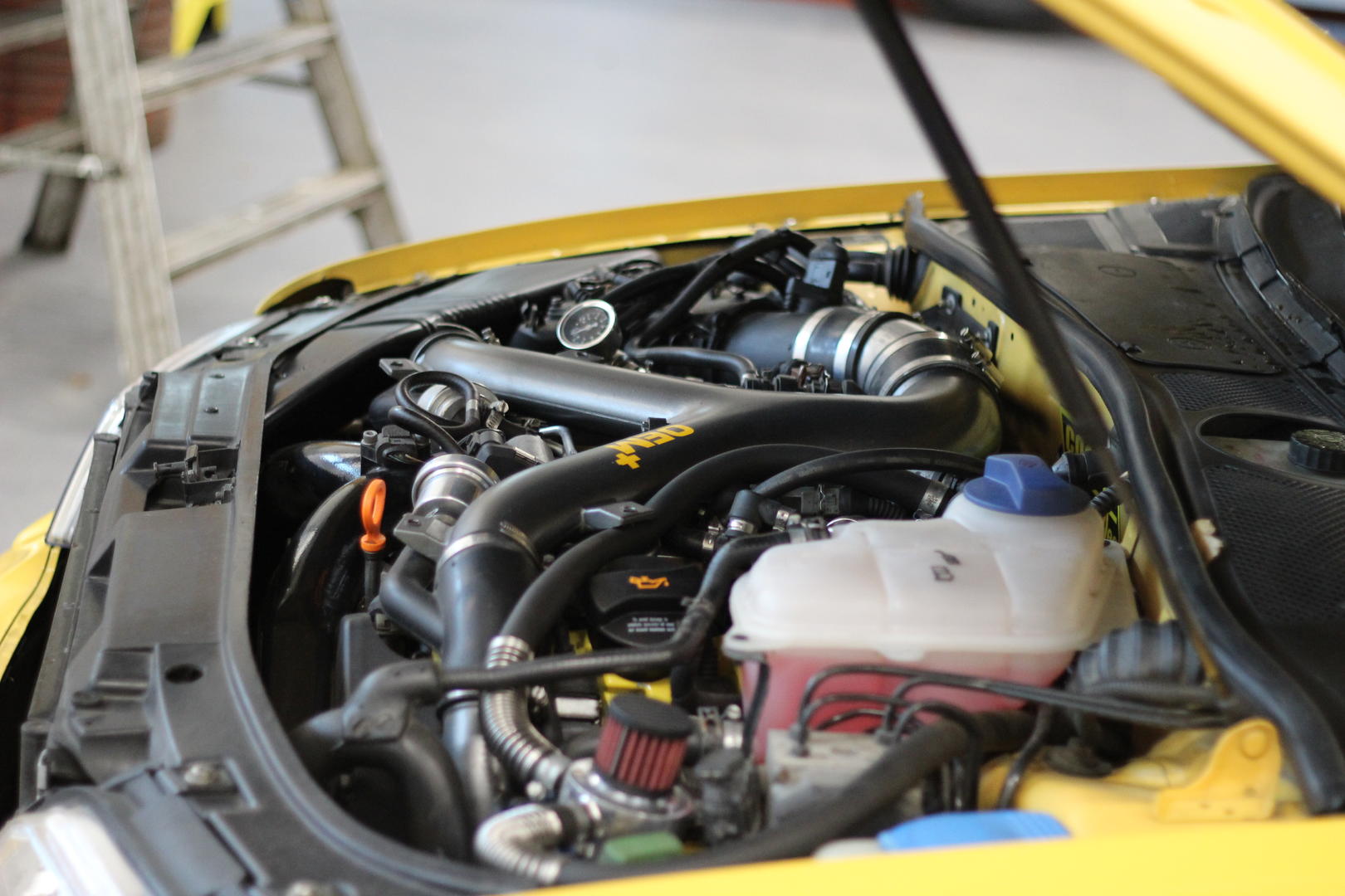

    Tekniikka tällä hetkellä:
    -K04
    -TTV Racing vauhtipyörä + RS4 asetelma
    -Wagner Tuning välijäähdytys
    -Bosch EV14 957cc suuttimet
    -Pierburg E3L
    -APR Bi-pipe
    -TFSI-puolat + RS2 tulpat
    -RS4 maf + runko, RS4 Airbox
    -3" xs-power dp:t + 3" loppuputkisto
    -E85-ohjelmoitu
    -Snow Performance vesiruisku
    Alusta ja jarrut:
    -KW V3
    -Etujarruina Brembo 18z + 350mm levyt, takana vakio satulat B7 S4 300mm levyillä
    -Ferodo DS2500 jarrupalat radalla
    -C5 RS6 jarrupääsylinteri
    -HEL Performance teräspunosletkut
    -Tukivarret/alusta uretaanipuslilla
    -034Motorsport takavakaaja + 034Motorsport billet apurungon tuet
    Sisusta:
    -Recaro Pole Position (ABE) -istuimet
    -OEM ratti mokkapäällysteellä, Design Eugen tikkauksella
    Vanteet:
    -OZ Ultraleggera 18x8 ET35 + Toyo Proxes R888R 225/40​

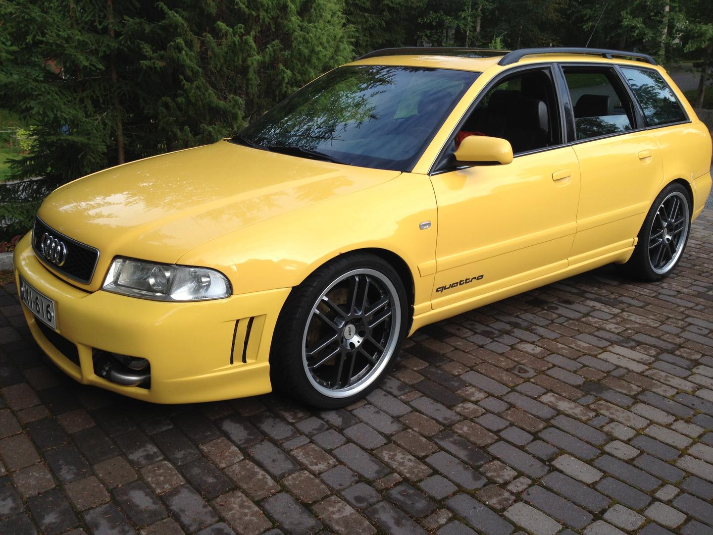

    Nykyinen ulkoasu (syksy 2014):
    Click image for larger version  Name:	image_36670.jpg Views:	507 Size:	117,9 Kt ID:	1655955Click image for larger version  Name:	image_36671.jpg Views:	425 Size:	212,9 Kt ID:	1655956Click image for larger version  Name:	image_36672.jpg Views:	441 Size:	155,7 Kt ID:	1655957Click image for larger version  Name:	image_36673.jpg Views:	364 Size:	158,0 Kt ID:	1655958Click image for larger version  Name:	image_36674.jpg Views:	404 Size:	115,5 Kt ID:	1655959Click image for larger version  Name:	image_36675.jpg Views:	456 Size:	167,5 Kt ID:	1655960

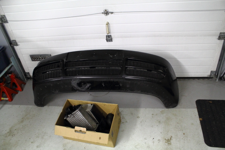

                        Pientä OEM päivitystä tulossa talven aikana autoon.
                        Niconcelta löytyi orkkis jäähyt ja kestom laittoi alkuperäisen ässän puskurin tulemaan, kiitokset kavereille.

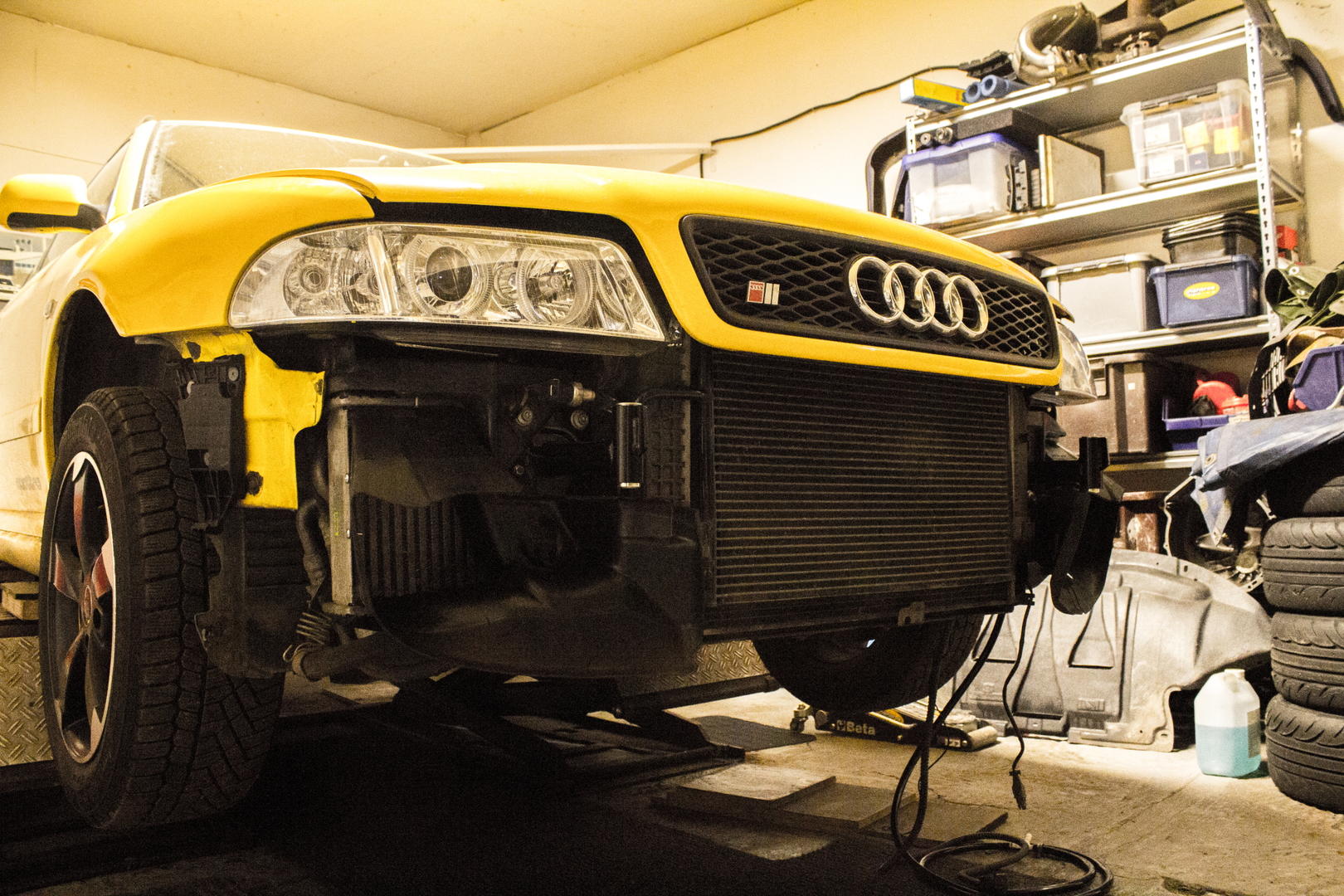

                          Pientä puuhaa

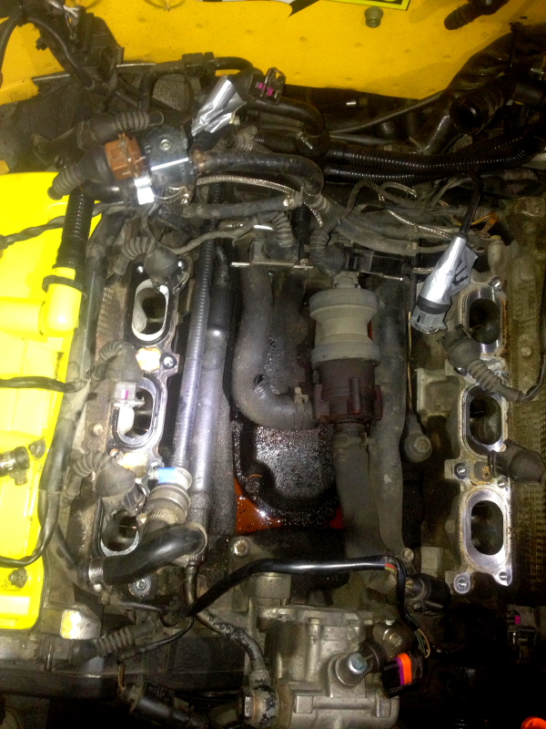

                          Jottei nyt liian helpolla pääsisi nauttimaan talvesta ja pöllyävästä lumesta, niin päätti auto ruikata viikonloppuna jäähdytysnesteet mäelle. Noh, kylmänhikihän siinä otsalle vierähti. Siinä ensin pimeässä vuoto kohtaa etsiessä kävi kaikki mahdolliset katastrofit mielessä (kansi, kansipahvi jne.)...
                          Auto alkuviikosta talliin, uutta nestettä sisään, auto käyntiin ja tutkimaan mahdollista vuotoa. Auton lämmetessä alkoi hiljalleen valua pohjamuovia pitkin jäähdytysneste ulos. Päältäpäin etsiessä ei alkuun meinannut löytyä märkiä kohtia, kunnes imusarjan alla pilkotti kiva lammikko..
                          Foorumia tutkiessa löytyi aiheita jälkijäähdytyspumpun ongelmista ja vuodoista, jolloin aloin olemaan 100% varma, että sama potilas kyseessä.
                          Pitkäsen tarinaa lueskelin: http://www.audiclub.fi/audifinns/sho...d.php?t=101930 [COLOR=Red]#72[COLOR=Black],[/COLOR][/COLOR] eikä kyllä käynyt mielessä alkaa tutkimaan pumppua ilman imusarjan irroitusta, vaikkakin se näköjään mahdollista.

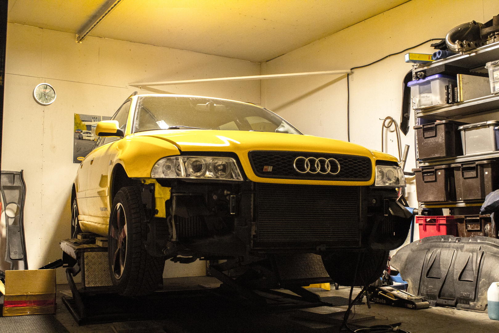

                          Samana iltana vielä nosturille ja keulaa purkuun.

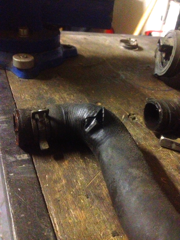

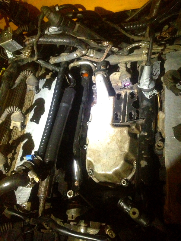

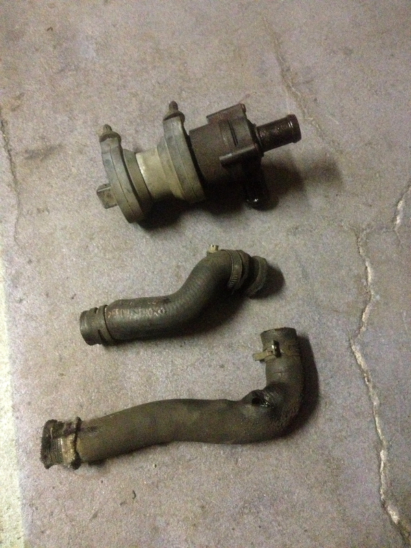

                          Tänään imusarjan irroituksen jälkeen löytyi syypää:
ID:	1615849Click image for larger version

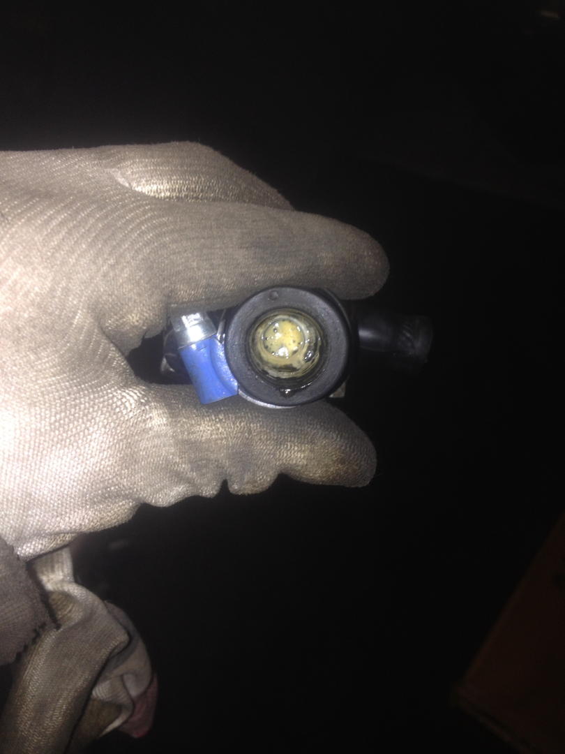

                          Toinen pumpun letkuista antautunut täysin.
                          Kyseessä kummiskin noin 10 euron osa.
                          Pumppu vaikutti ihan hyvältä, mutta en tiedä pitäisikö ohittaa 034motorsportin korvaavalla letkulla.. Kokemuksia?
                          Muistaa vaan jälkikäyttää autoa kovempien kuormituksien jälkeen.

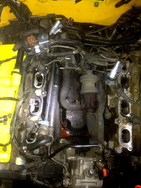

                          Tulipahan imusarjan alta jokatapauksessa poistettua noin kottikärryllinen soraa, öljyä, jäähdytinnestettä, edellisen omistajan hylsyjä ja muuta mukavaa..

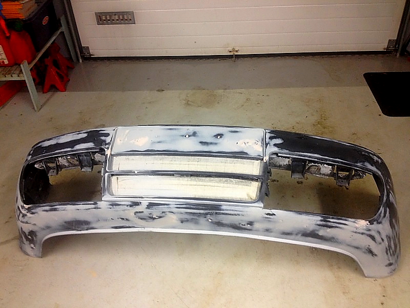

                          Puskuri on nyt neljästä halkeama kohdasta paikkailtu ja koitettu siistiä parhaimman mukaan. Alkuperäiset sumuvalot tuli myös haalittua myyntiosion kautta.

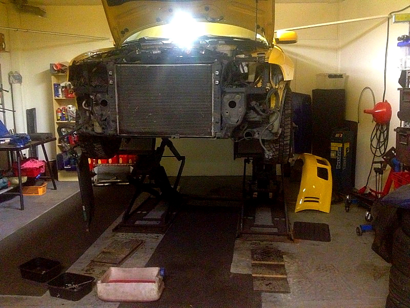

                                    Noniin, keula alkaa olemaan puskuria vaille läjässä. Puskuri maalarilla, toivottavasti valmiiksi ennen viikonloppua. Käytetyt valeon orkkis ajovalot tilailin, katsotaan minkälaiset tulee kiillottamalla.
ID:	1616021 Click image for larger version
                                    Ehjä ja hyväkuntoiselta vaikuttava jälijäähdytys pumppu jäi paikoilleen.
                                    Samalla tuli vaihdettua imusarjan tiivisteet, imusarjan lämpötila-anturi, jälkijäähdytyspumpun molemmat letkut, moniurahihnan kiristinrulla ja bank 2 nokka-akselin päädyn "sulkuosa" tiiviste. Vanha tiiviste päästi hyvin öljyä läpi ja tiputti suoraan pakosarjan päälle, hyvät hajut välillä..

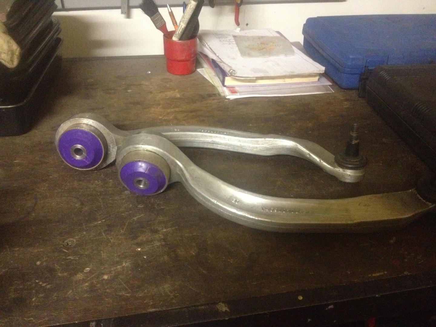

                                      Pariviikkoa sitten tuore leima otteeseen. Katsastuksen yhteydessä etupään alempien tukivarsien sisemmät puslat vaihtuivat powerflexin tekeleisiin. Entiset väsyneet puslat selittävätkin kesärenkaiden oudon kuperan kulumisen sisäreunoista, vaikkain nelipyöräsuuntauksen jälkeen kulmat ok.

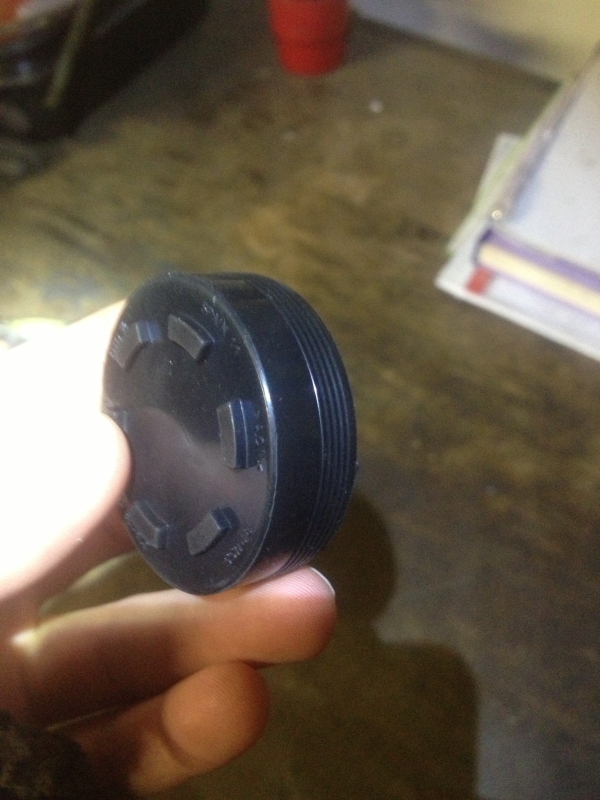

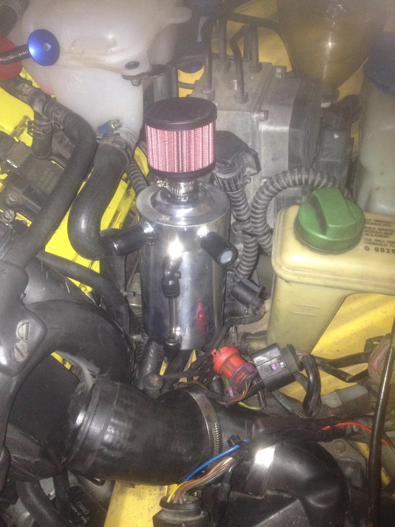

                                          Uuden syylärin vaihdon yhteydessä ihmetytti välijäähdyttimistä löytynyt öljyn määrä. Tuli mieleen heti jos huohtus onkin jäätynyt jossain kohti talvea.
                                          Kurkistus huohotin putkiin vahvisti tämänkin öljyn lähteen.
                                          F-putken sisällä näytti tältä:
                                          Samaa räkää oli koko huohtin hämähäkki ja putket täynnä.
                                          Samalla N249 ohitus ja huohotin järjestelmään catch canin lisäys.
                                          Onko kellään kokemusta tuollaisesta huohottavasta catch canista? Onko tuosta huohotin suodattimesta muuta kuin haittaa, sillä jos imee ilmaa maf:n ohi ja huohottaa öljyn hajut konehuoneesee? Itse meinasin jos ottaisi tuon huohotin suodattimen pois ja tulppaisi sen lähdön kokonaan.
                                            Tuskinpa se sieltä ilmaa imee, päinvastoin. Harvemmin kampikammiossa alipainetta on. Kyllä se kuulemma jonkinverran haisee.
