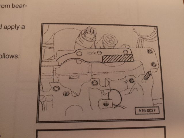

    Apply a thin coat of sealant to shaded area. Kummalle puolelle?
      #92
      Alapuolelle, mutta itse laitan aina molemmille koska nuo tahtoo aina myöhemmin alkaa vuotamaan.

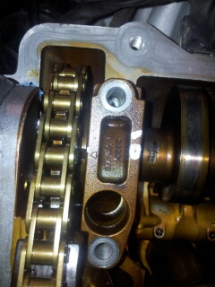

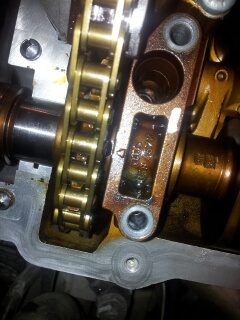

        Noniin, eka nokka pujotettu paikalleen. Ohessa pari kuvaa merkeistä, näyttäisi olevan just eikä melkein. Kiristin kiristyi saman tien kun otin tuon pidikkeen pois siitä. Tuli mieleeni: kannattaa kuitenkin laittaa varovasti tuota sealanttia tuohon tiivisteeseen, koska jos laitat liikaa ja se turahtaa tuolla tiivisteen välissä, se voi vissiin tukkia tuon öljyreiän tuolle kiristimelle? Laitoin aika nuukasti ja katoin vielä tiivisteen välistä, ettei vain turahda sinne reiälle asti sitä. Tuossa kiristimen päässä tuossa nokassa on tuollainen H-profiililaakeri, joka on aika ärsyttävä pujottaa paikalleen (nokka on oltava koko lailla suorassa ja kiristettävä ihan pikku himpuin ristikkäin, jotta ei mene vinoon ja ala kanittamaan siitä).
        Tein myös siten, että merkkasin noihin pultteihin tussilla tuon 5 Nm kiristyksen jälkeen tuon yläsuunnan ja sitten käänsin siitä vielä 90 astetta (koska ohjeessa oli 5 Nm + 90 astetta).
        Edit: Huomasin sellaisen seikan, että jos onnistut saamaan pakonokat pois tuosta pukki-nokka-merkiltä sillai, että T40005 on nokkien välissä oikein kiinni, olet melko asentaja. Itse en onnistunut.
