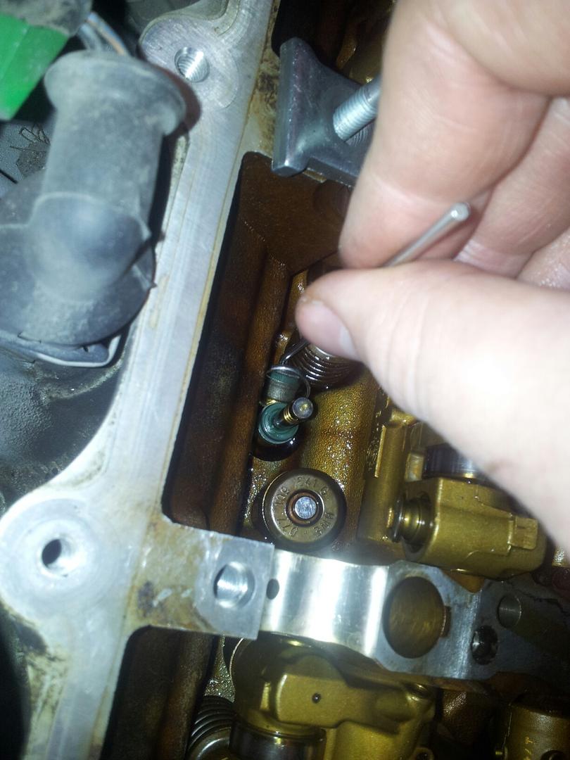

Totuuden hetki: Nyt painellaan venttiilinlautasia tuollaisella omatekoisella kololla varustetulla pitkällä 12 mm hylsyllä ja IKH:n umpip***alla varrella, johon tuo hylsy on modattu kiinni. Puoliympyräsokat lähtivät irti pikku kopistelulla. Tuo hylsyn päässä oleva neodyymimagneetti on painonsa väärti kultaa, kuului vain klik-klik ja siitä sai kerätä ne. Onko tuon kumin kanssa mitään ohjetta, kuinka syvälle se pitää painaa, eli mistä tietää että se on perillä? Painoin sen paikalleen kääntämällä 11 mm hylsyn ylösalaisin, siinä on riittävän iso reikä keskellä ja se toinen pää sileä, joten kumi painui pohjalle kivasti.

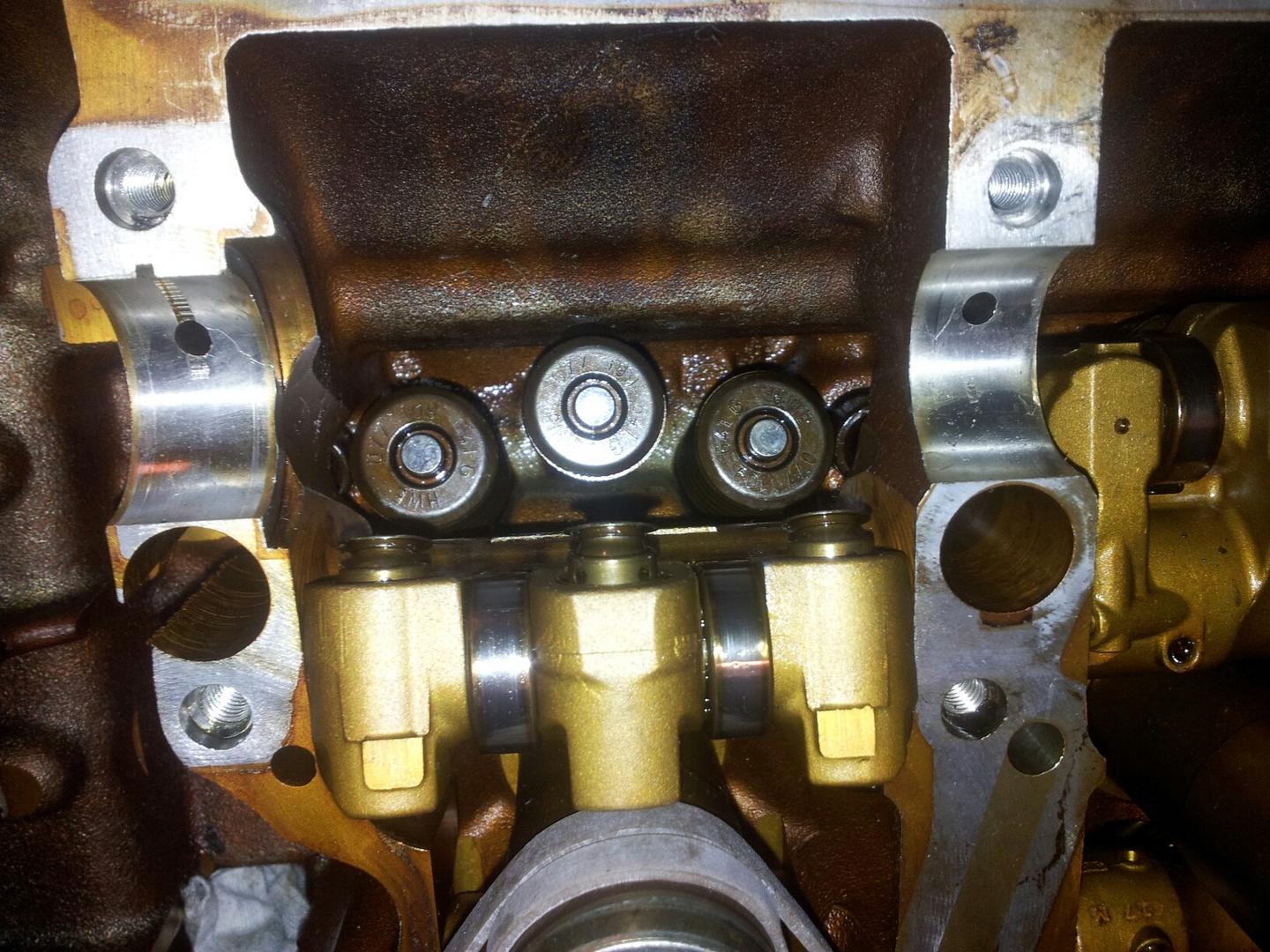

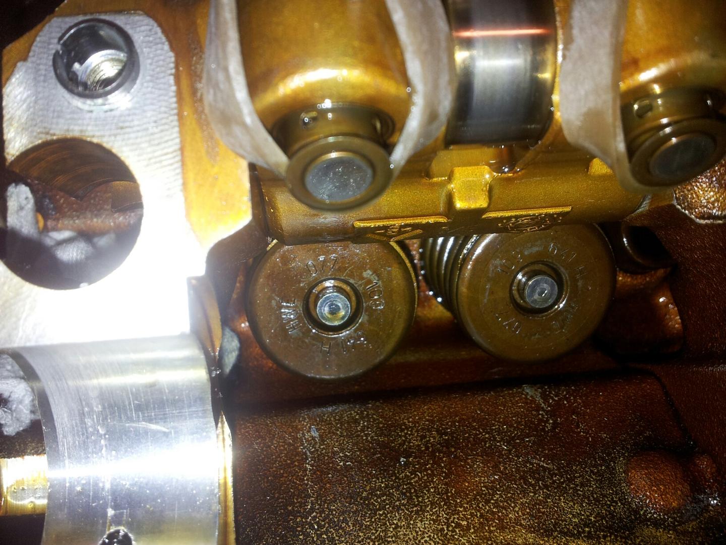

Noniin, eka pytty tuuskattu. 5-muki sai uudet venavarren kumit ja aikaakaan ei mennyt kuin 4 h. Seuraaviin ei mene niin kauaa, alkoi nuo niksit jäädä haltuun. Ohessa pari kuvaa. Onnistuin kolhaisemaan yhtä nostajaa tuosta peltisestä laidasta hieman, en tiedä, menikö rikki. Käänsin pihdillä tuon ihan pienellä liikkeellä takaisin suoraksi, joten voisin kuvitella, ettei tuo ainakaan hirveitä voimia koeta käyttää tuolla paikallaan ollessa.

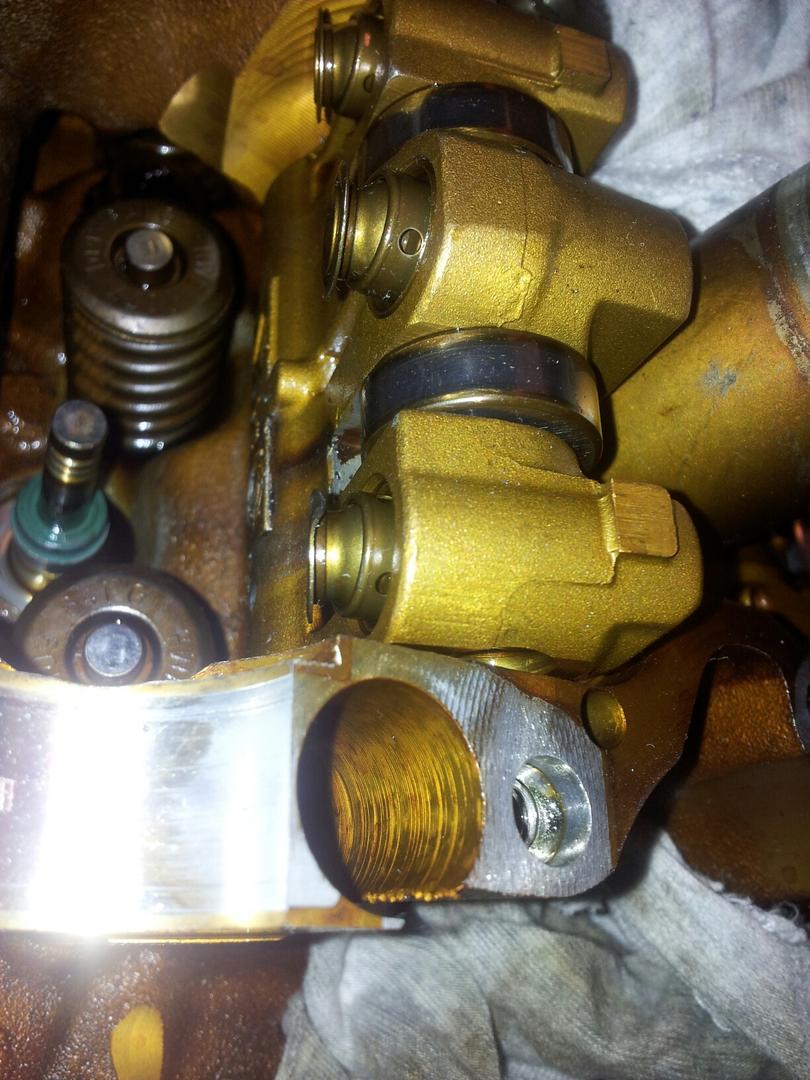

Edit: katoin tuossa noita Repsan laittamia kuvia vastaavasta hommasta 32-v:hen ja kiinnitin huomiota yhteen eroon omassa autossani: 32Vssä on nuo venttiilijouset ja -kumit jokainen tuollaisen kaivon pohjalla, johon lienee ihan luontevaakin, että öljyä kertyy? Omassa vehkeessäni (kuten kuvista näkyy) taas moista kaivoa ei ole, vaan venttiilijouset ovat "ilmassa" ja kaiken lisäksi kallellaan, kun kannetkin ovat jo valmiiksi. Liekö mahdollista, että omassa vehkeessäni ei tästä syystä esiintynyt mitään "lähtöpöhähdystä," koska noiden öljyä keräävien kolojen puutteessa tuo kansi haukkaa öljyä vain silloin kuin sitä lentää siellä venakopassa.
Havainto: tuo imuventtiilien paininlaite kannattaa tehdä 16 mm hylsystä, se on juuri oikean kokoinen pitääkseen paikallaan tuon venalautasen tarkasti tuosta yläreunastaan, silloin ei pitäisi lipsua. Noiden sokkien paikalleenlaitto imuventtiiliin on yhtä helvettiä, koska ne ovat melkein pystyssä. Pakoventtiiliin menee melko helposti pudottamalla. Hyvä kikka näyttää olevan laidasta leikatun hylsyn kanssa tehdä niin, että ensin pudottaa yhden sokan paikalleen ja sitten "kääntää" sen toiselle puolelle piiloon. Sitten laittaa toisen kaveriksi.Viimeksi muokannut seepra; 30.3.2013, 11:59.

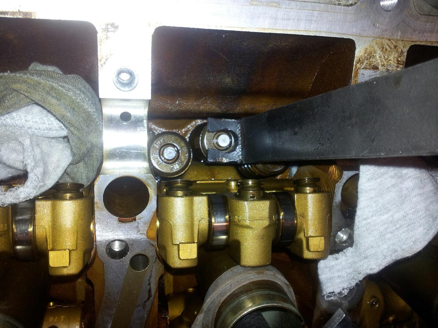

Noniin, homma etenee ja kumeja vaihtuu, nyt on jo kolmas pytty menossa, pääsiaiskiireet hidastavat tahtia. Homma nopeutui paljon, kun sain kerhotoverilta tuollaisen taivutetun lattaraudan ja leikkelin rälläkällä sen sopivaksi. Sitten liitin IKH:n rimpulaan venttiilityökaluun ja alkoi onnistua kohtuudella. Olisipa antimagneettiset pinsetit, ne olisivat kallisarvoiset vehkeet noiden magneettisten lukkosokkien kanssa. Ohessa kuva raudasta, jolla painetaan venalautanen alas. Hylsy vaihtui rautaan siksi, että tuon raudan avulla pääsee paremmin käsiksi noihin lukkosokkiin. Tuolla pienellä hammaslääkärin kulmapeilillä on kätevä katsoa, onko se kumi perillä asti.
Huomio: Jos haluat tehdä elämästä jännää, ei kannata laittaa niitä vanhoja kalsareita siihen venan ympärille, on sitten paljon jännempää etsiä sitä pois kimmahtanutta lukkosokan puolikasta sieltä kannesta. Ite laitan sen koko venan ympäri kangasta, niin ei tule vahinkoja. Tässä siis syytä huomata, että tuo venalautanen ei ole missään kuopassa, vaan koko jousi on sekä imu- että pakopuolella kokonaan esillä, sokka putoaa helposti ja menee kauaskin, jos niikseen tulee.

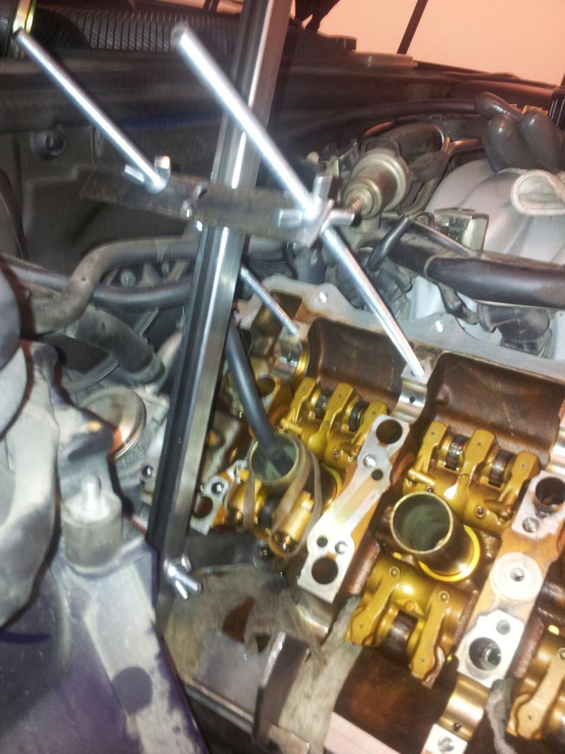

Koetin näköjään tehdä helppoa asiaa aluksi vaikeasti. Oheisessa kuvassa näkyy kahdesta eri lattaraudasta rälläköity työkalu. Tarvitaan leveää 3,5 mm lattaa (tuo vehje, jossa on tuo rauta alalaidassa kiinni pukinrei´issä, ohuempi latta, joka on tuo kahden 6 mm kierretangon välissä oleva lukituslevy. 4 mm lattarauta on tuo itse paininhaarukka, johon on tehty L-pää tuonne alas ja rälläköity ja viilattu sopiva reikä, josta venttiilinpää plus sokat mahtuvat näkyviin. Lisäksi 6 mm kierretanko, joka katkaistaan ja kierresarjalla tehdään ehjäksi niin että menevät noihin ylempiin pukinreikiin. Tuo alaosan akseli on tehty vanhasta ruuvimeisselistä katkaisemalla ja työnnetään tuosta neliöputkesta reiästä läpi asennettaessa. Kun venanjousi on painettu pohjaan, tuossa ylemmässä lattaraudassa on toisessa laidassa reikä ja toisessa U-hahlo, painetaan U-hahlo kiinni tuohon kierteeseen ja kiristetään siipimutterit. Näin on venttiilinjousi pohjassa ja sokat esillä ja molemmat kädet vapaana sokkien irroittamiseksi. Työkalukustannukset yhteensä n. 10 euroa. Hyvin tuntuu pelaavan, kesti vain muutaman minuutin tuuskata yksi kumi paikalleen.
Kuva kertonee kaiken oleellisen. Kasipytyn etummainen pakoventtiili oli sen verran mielenkiintoisessa paikassa, että piti katkaista kumien ulosvetotyökalu lyhemmäksi, pistää hammaslääkärin kulmapeili pesään ja teipata kännykkä auton runkoon, koska se oli ainoa valonlähde, jonka sai mahtumaan tuonne.
Mutta katson todistetuksi, että V8 5V:n venavarren kumien vaihto on mahdollista kone ja kannet paikallaan.
