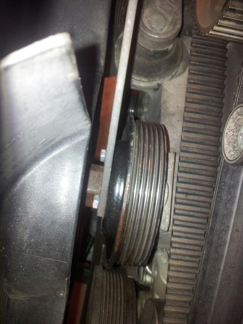

                    Vetelin vasaralla siihen lenkkiavaimen päähän tuo pihtivehje paikallaan ja lopputulos oli kuvan mukainen. Pitänee hankkia rajummat työkalut.

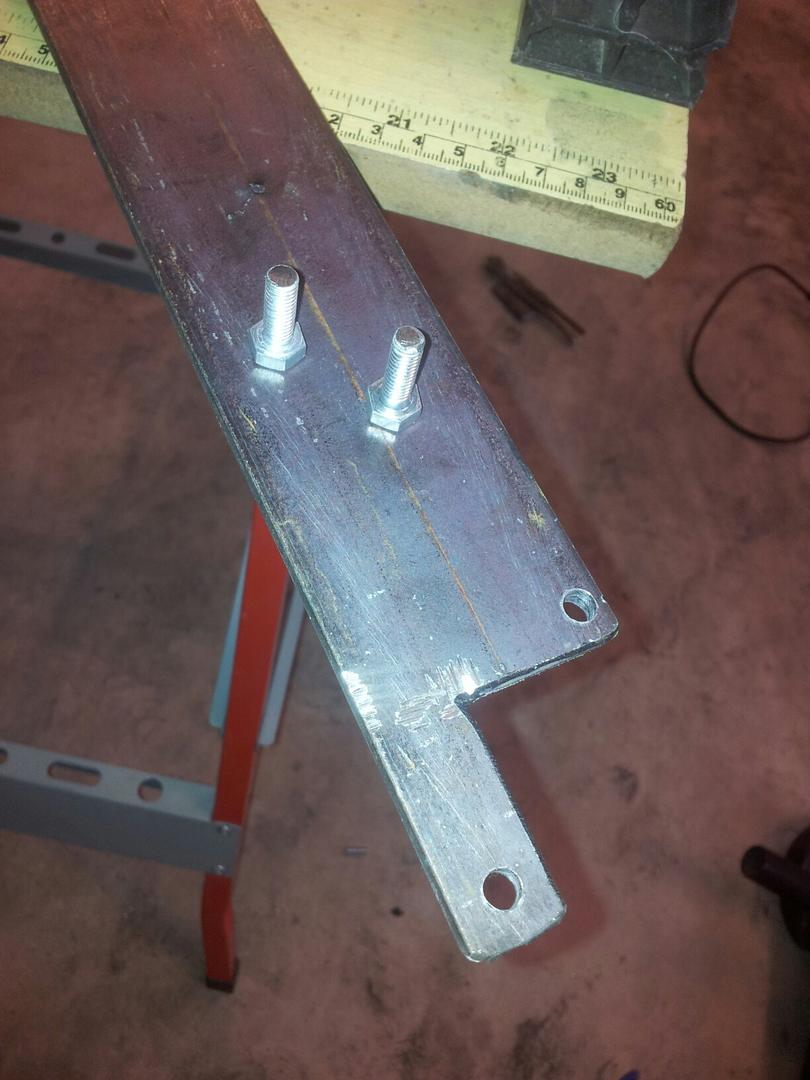

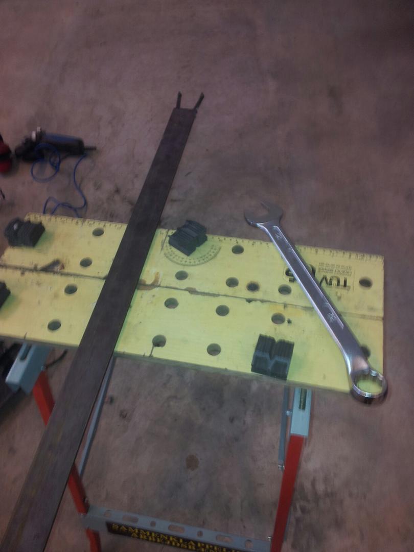

                                    Syvimmän epätoivon hetkellä, kun mikään ei auttanut, tuli mieleen, että jos kokeilisi toisenlaista lähestymistapaa. Tämä toimi ihan lekalla lyömättäkin:
                                      Viime hetken paniikki on yleensä paras inspiraation lähde. Tuollako sitten lähti?
                                        Joo, ei tarttenut käyttää mitään väkivaltaa, vähän ähkäistä vain, kun väänsi.
                                        Eli katoin tönärillä, että 15 mm pitkiä oli nuo alkuperäiset pultit ja latta oli 4,5 mm. Leikkasin nuo pidemmät pultit sopivaksi ja sitten kiinnitin tuosta välistä tuon latan tuohon paikalleen. Sitten vain vääntöä.

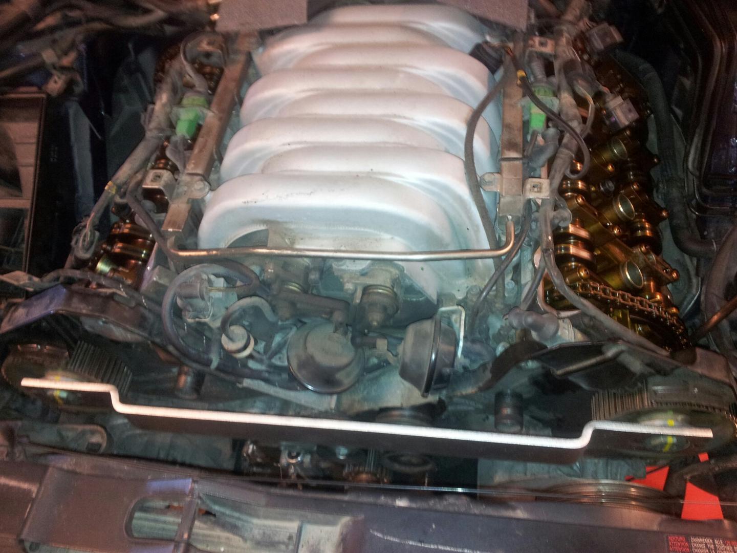

                                          Noniin, tässä vaiheessa autosta poistettua:
                                          Venttiilikopat
                                          Molemmat flektit
                                          Moniurahihna
                                          Jakoremmin suojakotelot
                                          Ilmanputsarikotelon yläosa
                                          Imupuolen ruokintaputki ilmanputsarilta kaasuläpälle
                                          Dampperi kampuran etupäästä

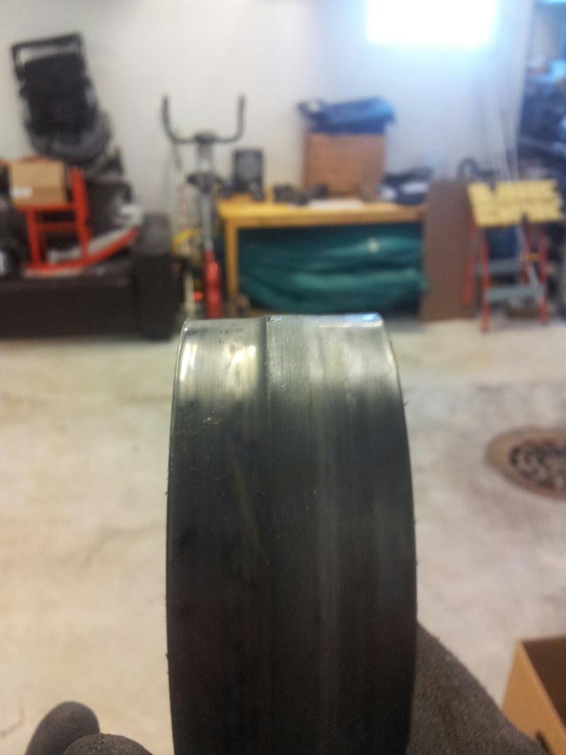

                                          Sivuhuomio: Coupe32v antoi tyhjentävän vastauksen noihin minne-päin-se-avautuu -kysymyksiin. Kuulemma, jos hihnapyörä on sileä, niin kierre on normaali (aukeaa vastapäivään siitä pultista) ja jos uritettu, niin kierre vasenkätinen (aukeaa myötäpäivään).

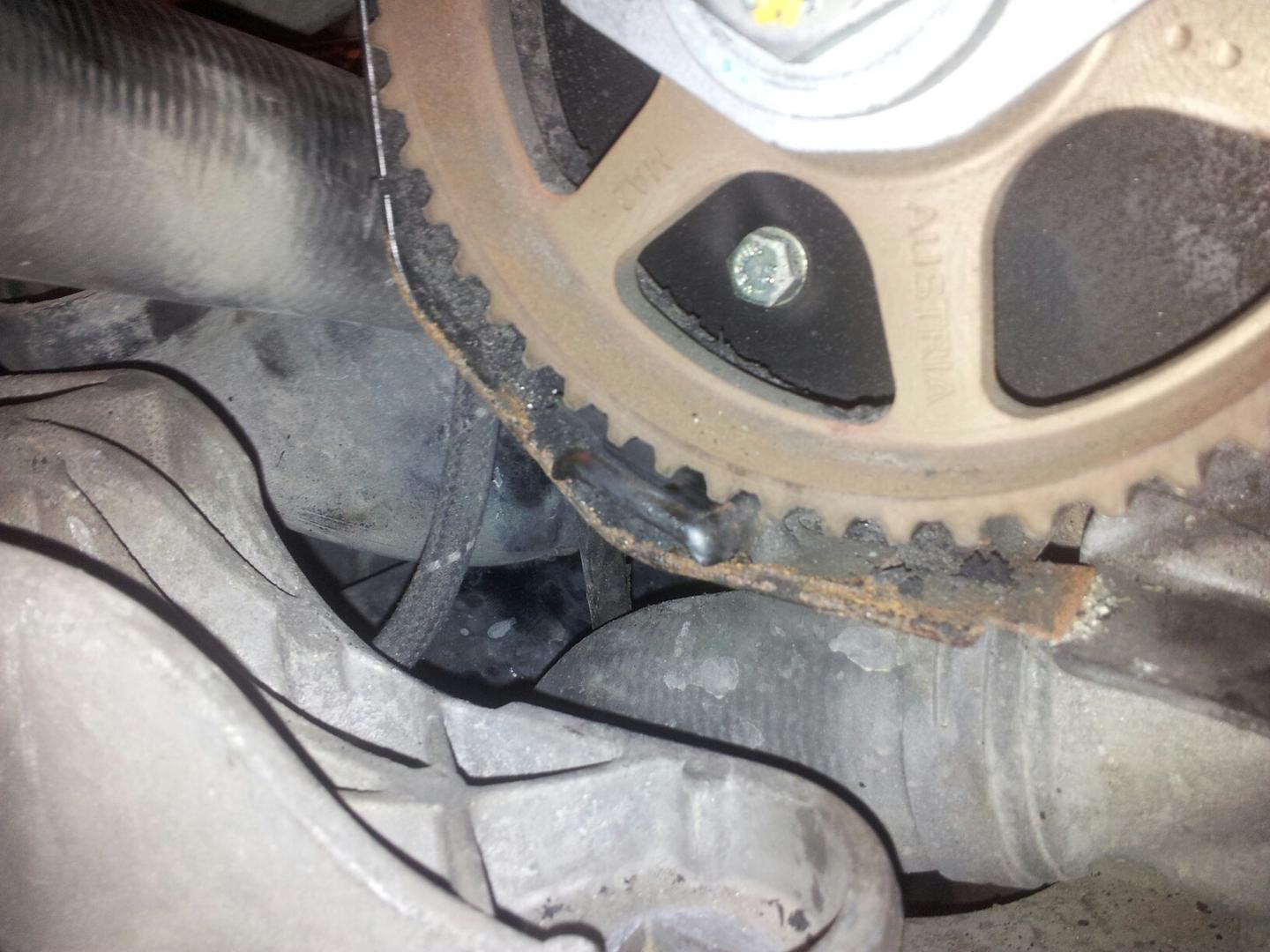

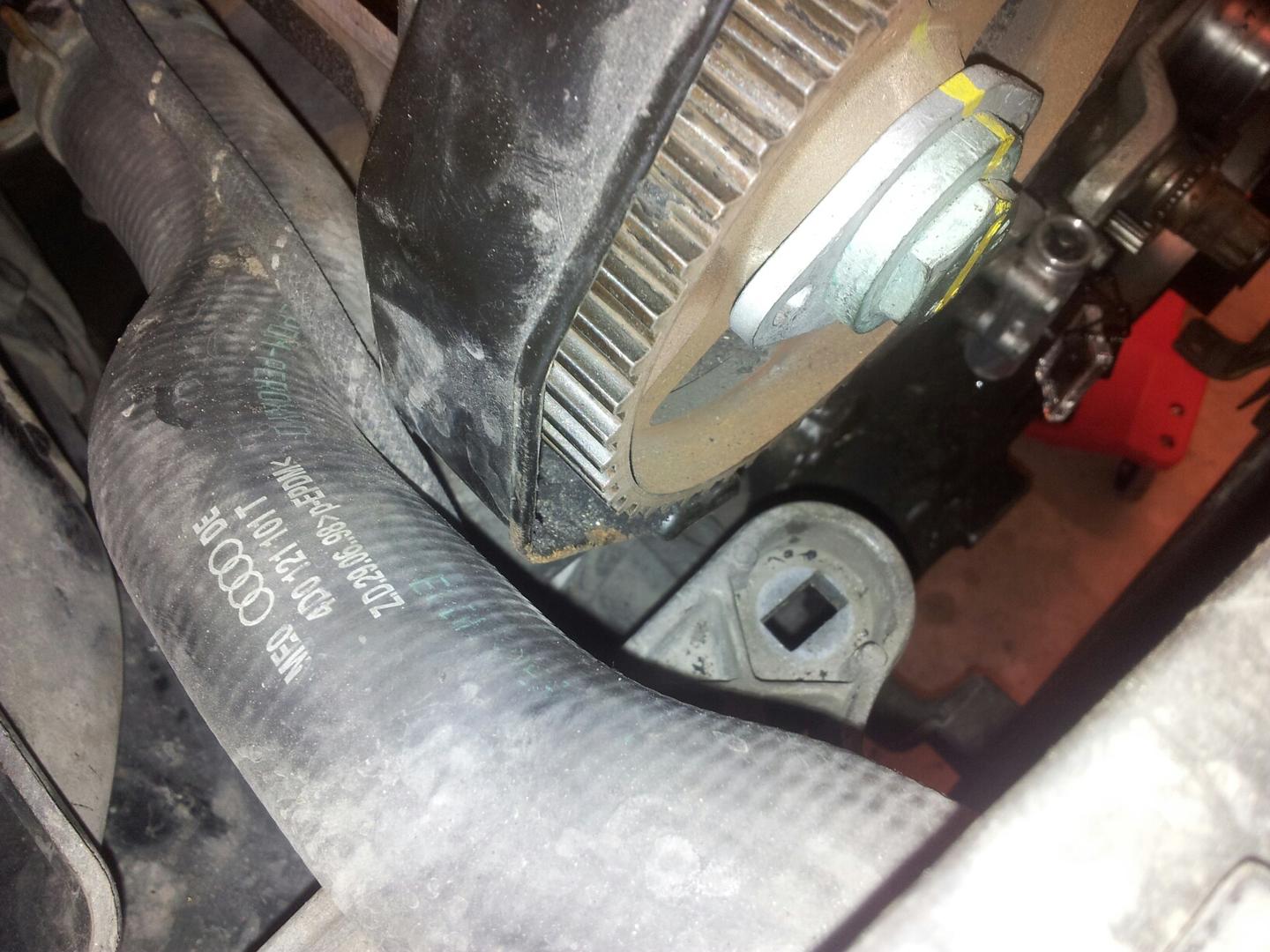

                                            Edit: lähtivät isolla jatkiksella ilman ongelmia. Nyt on jakopään hilut purettu. Remmi näyttää vähintäänkin synkältä. Tuolla vänkärin puolella jakopään kotelossa siinä rullan alla on joku kikkare, joka ilmeisesti on hangannut remmistä toisen puolen ohuemmaksi.

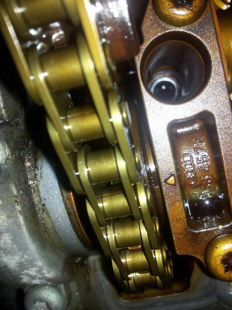

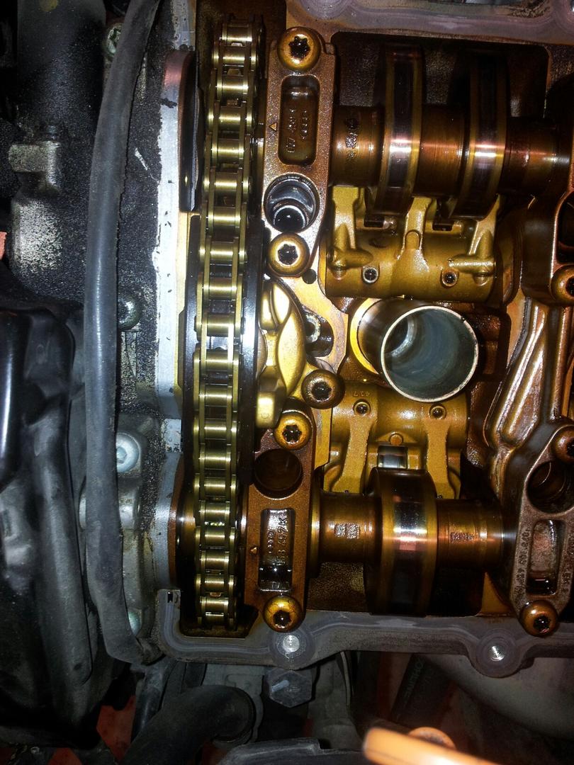

                                                    Noniin, sitten kunhan aikaa riittää, niin jatketaan. Nyt ovat siis irti nuo vehkeet mitä ennen mainittiin. Aion ottaa kohta nokka-akselit pois. Olen merkinnyt niiden asennot ketjuun valkoisella tussilla nyt, kun tuo pytty 5 on yläkuolokohdassa. Pitääkö tuota kampuraa ja nokkia kääntää sillai, että mennään pois tuosta vitospytyn TDC:stä ja että nokat ovat vastaavasti sitten hieman vinoasennossa, jotta mikään venttiili ei olisi pohjassa niitä irroittaessa?
                                                    Mikäli olen oikein ymmärtänyt, tuon saa varmasti kokoon oikein, kun lukituspultti on vitospytyn TDC:ssä paikallaan ja T40005 -lukitusrauta nokkien välissä ja vielä nokka-akselit ja ketjut niissä merkeissään.
                                                      Ei ole pakko kääntää kampuraa, mutta se helpottaa nokkien irroitusta. Jos avaat ne nokkapukit tasaisesti niin nokat kyllä saa pois kääntämättäkin.
                                                      Kyllä tuolla reseptillä ajoituksen pitäisi mennä oikein.

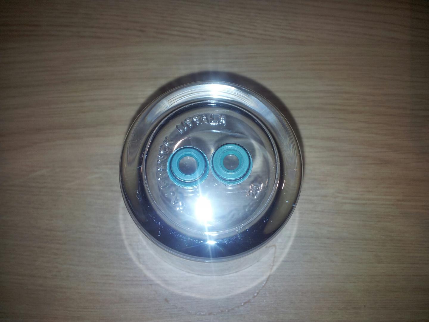

                                                          Pikku korjaus tuohon toisaalla mainitsemaani autoparts onlinen hyvään serviisiin. Tilasin sieltä noita ässään kuuluvia venavarren kumeja. Eivät tulleet kuitenkaan kaikki kerralla, vaan pari oli rikki. Nyt sain loput postissa ja kävi ilmi seuraavaa: Oheisessa kuvassa vasemmalla on kumi, jossa on halkaisijan merkki ja kutonen perässä. Oikealla on se kumi, jota tuli aluksi melkein 40 kappaletta. On kai noissa ihan selvä kokoero?
                                                            Olisko tullu vahingossa 32v kumit? Siinä lienee 7mm venttiilinvarret kun 40v 6mm, kaiketi?
