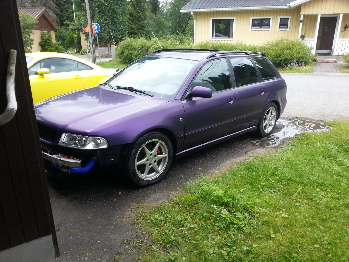

  • Oli kyllä tähän astisen "kiilloittaja-uran" isoin kiilloitusprojekti mutta ilmeisesti hyvin selvittiin tästäkin, mitä nyt kroppa hieman väitti vastaan ja kädet pikkuisen hiertymillä...täytyisi investoida kevyempään ja ergonomisempaan koneeseen!

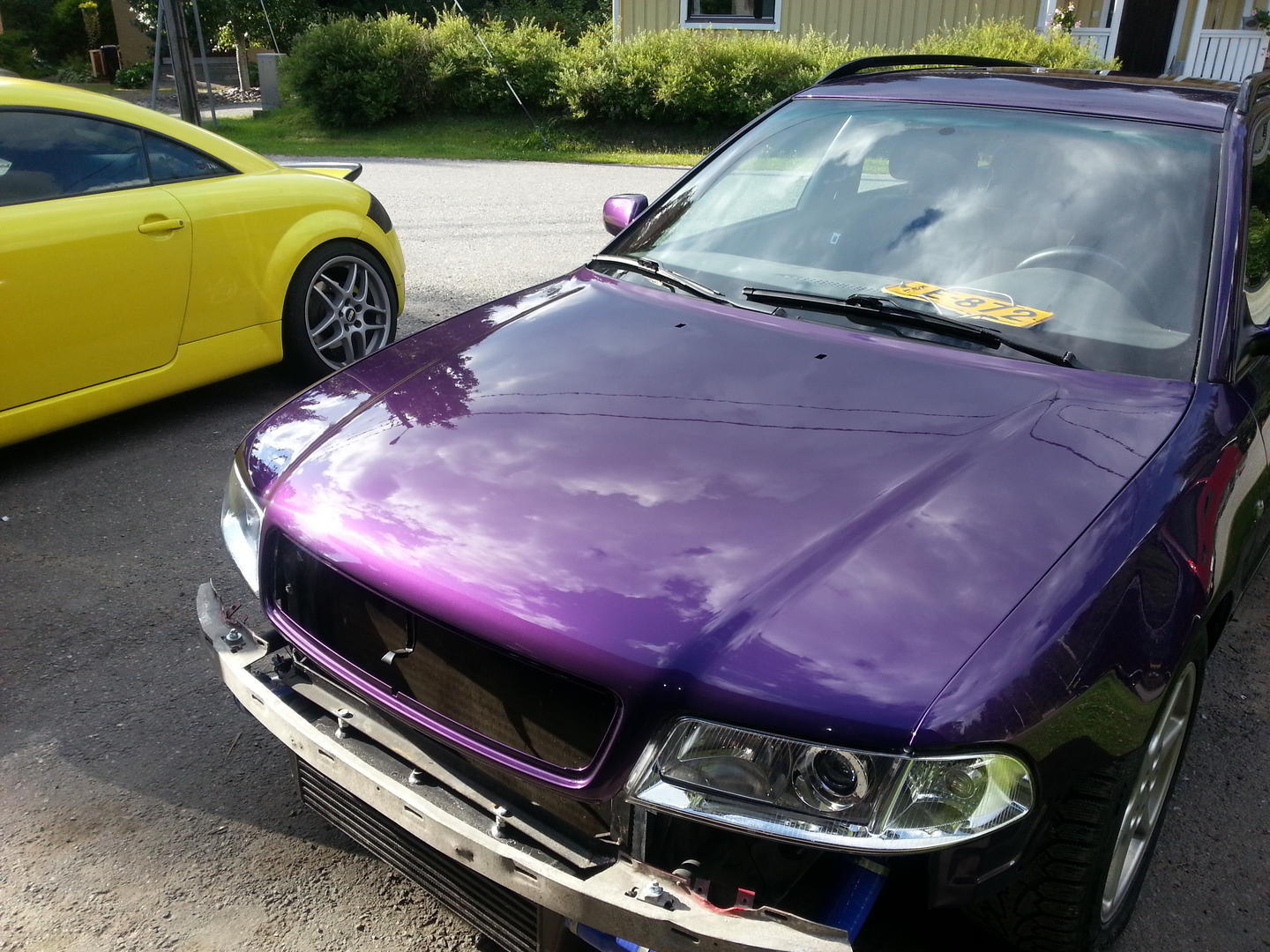

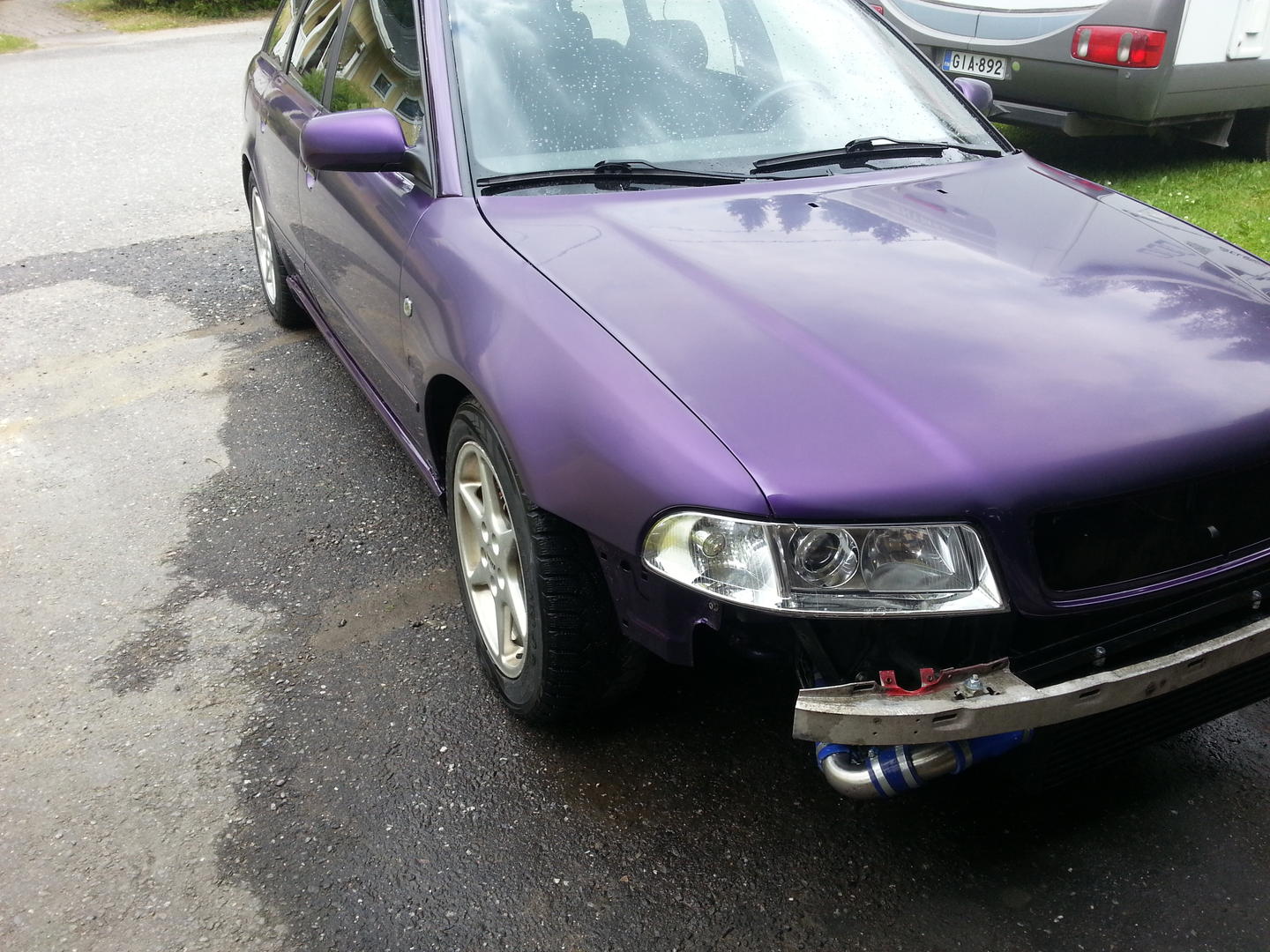

    Toiveesta parit kuvat mattapinnasta ja muutama kuva myös kiiltävästä ihan vaan vertailun vuoksi!
    • Ei tuo väri mitään tarvitse, livenä varsin veikeä. Kuvat ei kerro läheskään totuutta väristä. Taittaa ihan sinisestä lähes mustaan. Ei ollenkaan huono vaikka phantom blackiä tähän kaipasin. :)

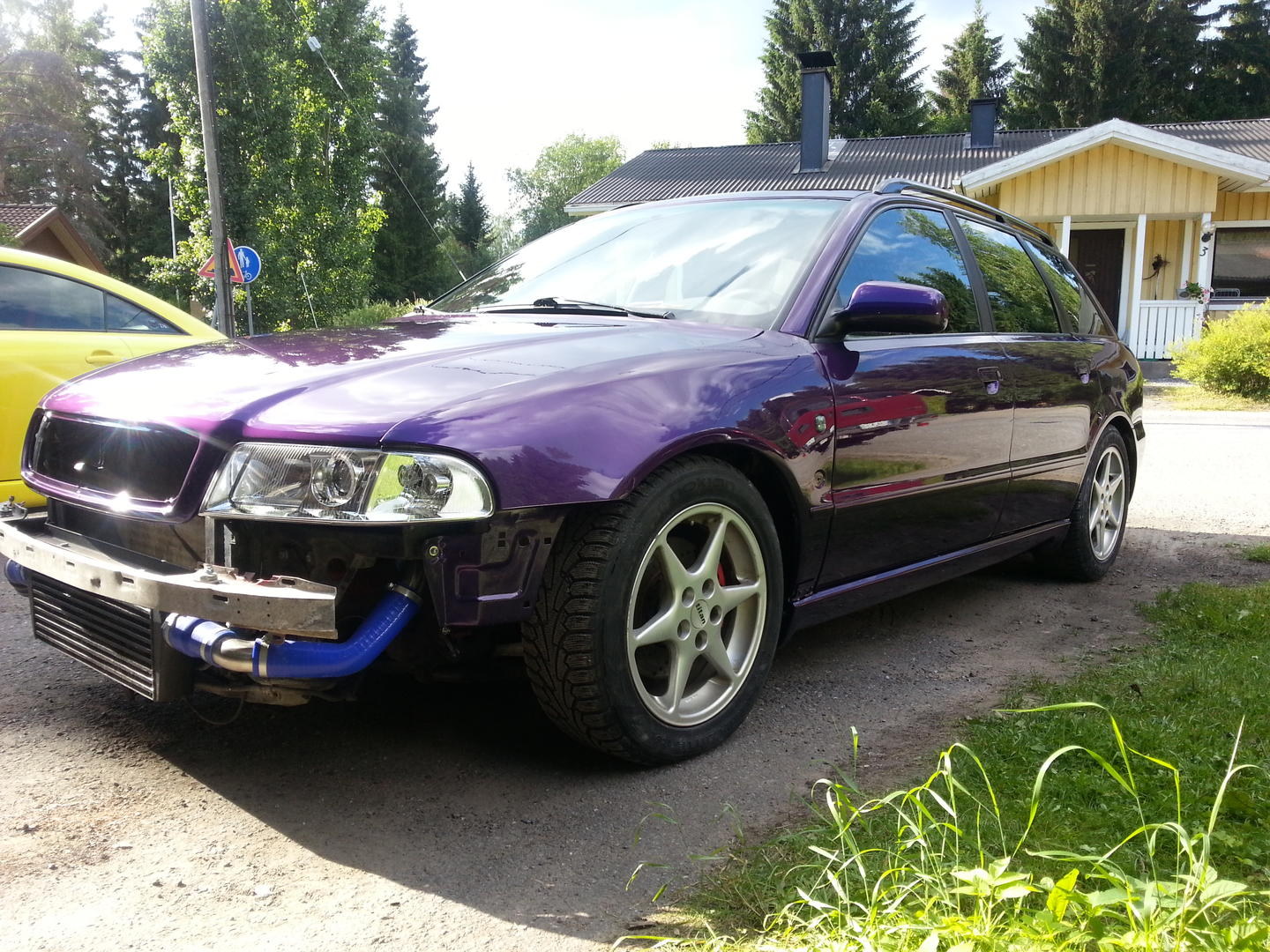

      • No niin. Nyt on ahtoputket tehty, ja muutettu takaisin by-pass systeemiin dumpista.
        Nyt sitten seokset alkoivat aiheuttamaan harmaita hiuksia, tyhjäkäynnillä Vems näyttää 10.2 AFR. Jossain 2500 rpm:n kohdilla on 14.8-15 välillä, mutta kun kaasun päästää niin moottori meinaa tukehtua. Humppaa n. 10 sekuntia ennen kuin tyhjäkäynti tasaantuu ja seokset ovat taas pilvissä... Voiko tuo softa olla niin metsässä pelkästään tuon dumpin vaihtamisesta pässiin?
        Otin kokeeksi pässin ohjausletkun irti, ja tulppasin sen imusarjan päästä niin seokset ovat nyt tyhjäkäynnillä tasan 14. Tuo 10.2 taitaa olla Vemssin pohjat, ettei näytä edes enempää. Sillä pysyy niin tasaisesti siinä...
        Tein vielä toisen testin ja kokeilin pässin letkuja toisin päin mutta ei vaikutusta silläkään.

        • Tottakai vaikuttaa asiaan, jos on ollut löysä dumppi ja imenyt sieltä ulkoilmaa (suodattamatonta siis) ohi mafin ja nyt ei ime bypassin kanssa.
          Hurauta joskus kylään niin pannaan vehkeet toimimaan ja kipittämään.

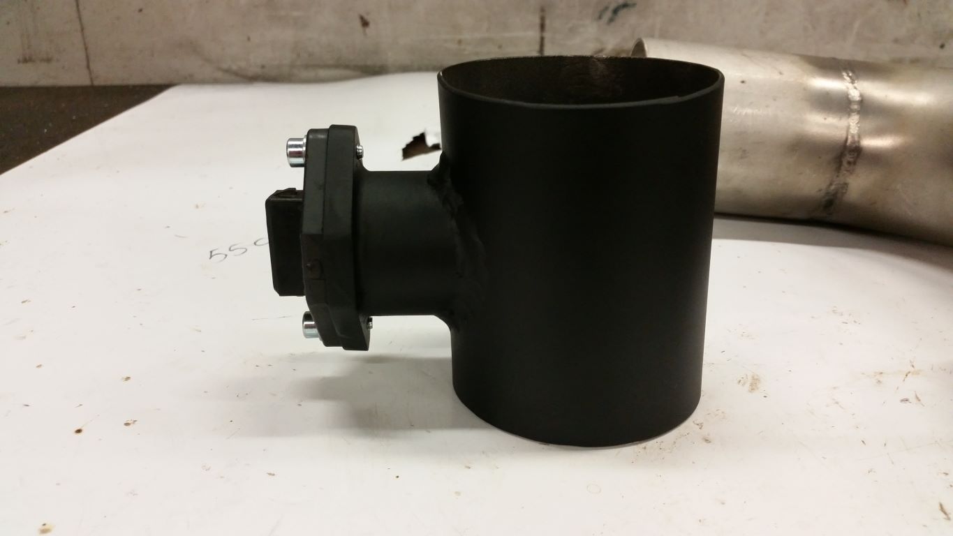

          • Tommin vinkistä tutkailin tyhjäkäynnin ilmamassoja, ohjausletku tulpattuna 4-5 g/s, ohjausletku kiinni lukemat olivat 10-11 g/s... Eli ilmeisesti pässiltä imuputkeen tuleva haara on liian lähellä, ja väärässä kulmassa maffiin nähden. Ei auta taas kuin katsoa peiliin. Saalastin Mika sanoi jo siinä vaiheessa kun suunnittelin sitä, että pitää suunnata ahtimeen päin, mutta en uskonut sen enää 15 cm päässä maffista vaikuttavan. Nyt se tulee 90 asteen kulmalla putken kylkeen.

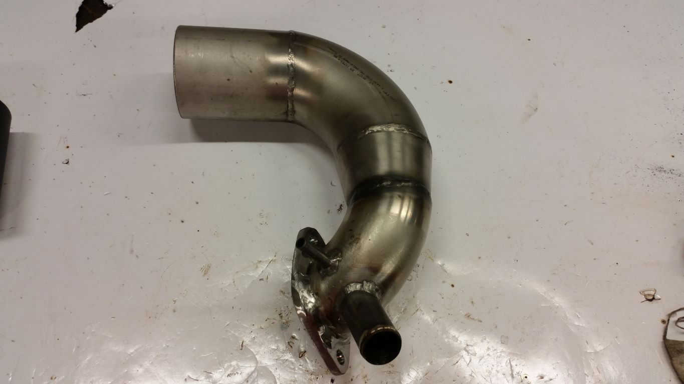

            Pitää ensiviikolla yrittää turata kokonaan uusi imuputki, mihin saa tehtyä pässin haaran oikein. Myös N75 tulee nyt sitten käyttöön, kerran joutuu vielä ahtoputkia säveltämään. Saa heivattua tuon bleedin samalla mäkeen... Alkuperäisen suunnitelman mukaan tälle moottorille ei tehtäisi enää mitään suurempaa, vaan mentäisiin näillä nykyratkaisuilla.
            Kyllähän minä porkkis mielelläni tulen visiitille, ensin pitää vain saada tämä keksintö siihen kuntoon että tämän edes kehtaa tuoda sinne. Ja leimakin olisi hyvä olla ennen sitä, ellei hae siirtokilpiä/ tule trailerilla...
            • Okei eli bypassin paluu sotkee mafin totaalisesti. Tuo 4g/s luokka on oikea nelimukiselle.

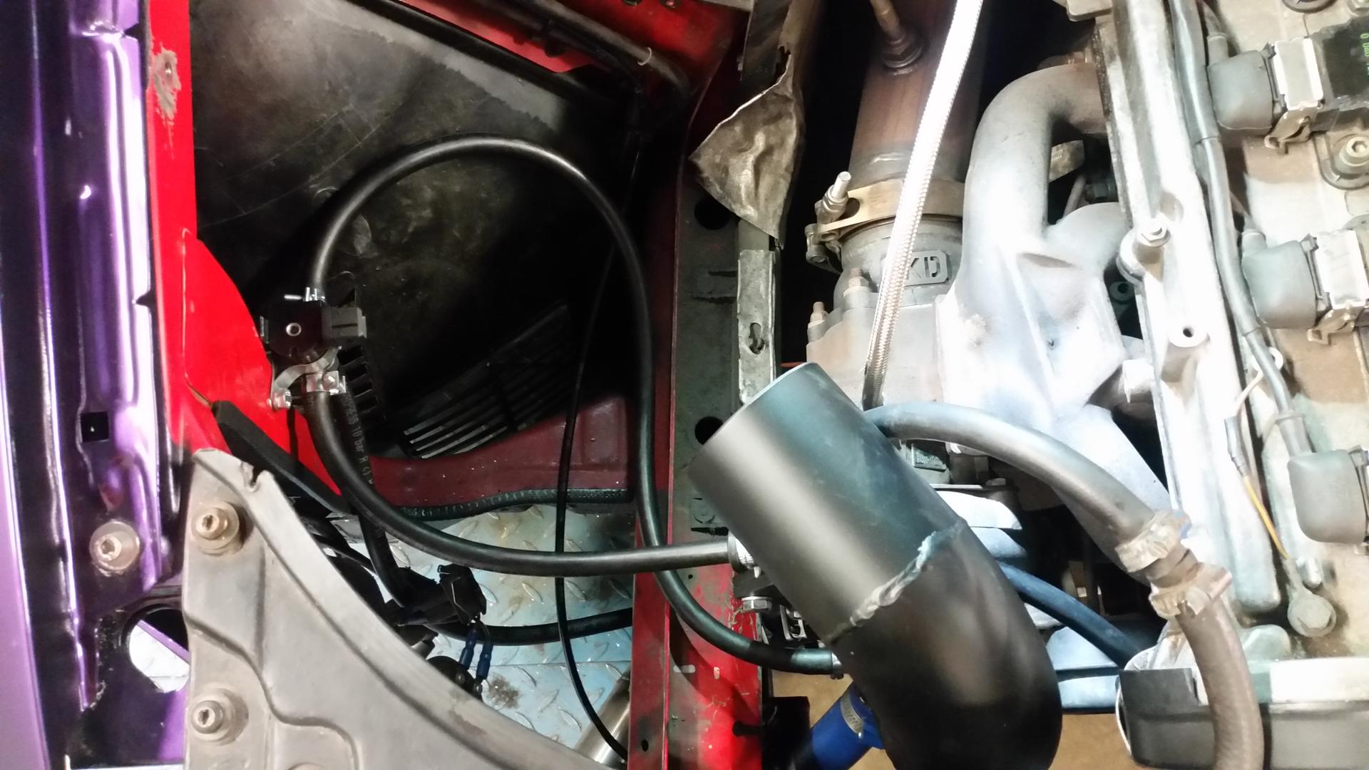

              • No niin, nyt on by-passin haara muutettu lähelle turbon nielua, ja ilmamassat ovat tontillaan. N75 on myös nyt käytössä, tuntui jotenkin mopolta kun ahtomittarin viisari ei noussut enää 0.6 barin yli. Ennen oli parhaimmillaan sen 1.7 bar...

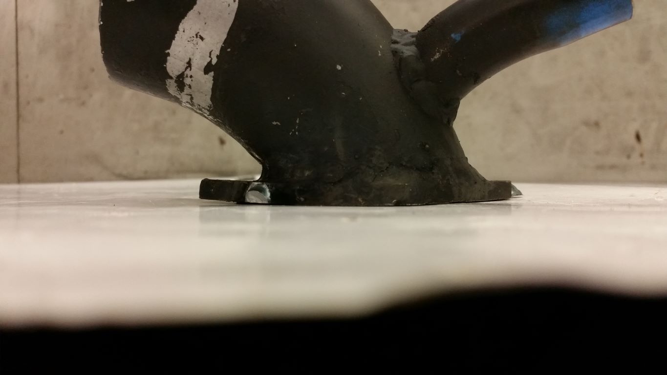

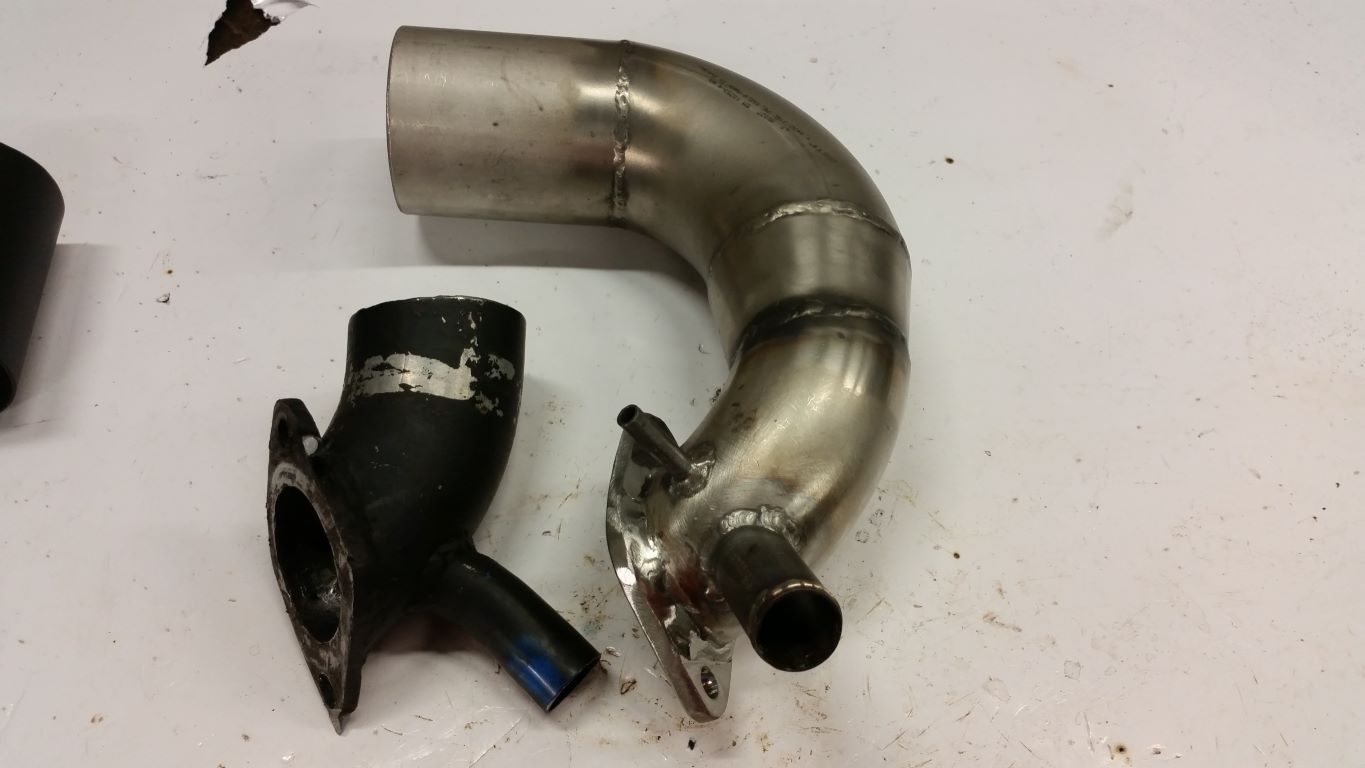

                • Eipä tarvinnut AMW:lle tällä päristellä, painetestiä tehdessä huomasin että turbon imukaula on kiero kuin savolainen... Edellisellä viikolla sattui vielä paljon pitkiä työpäiviä, niin ei jaksanut edes ajatella koko autoa. Ehkä se ajatus oli muutenkin aika ylioptimistinen...
                  Tuossa Garretissa on imupuolelle tommoinen kämänen laippa joka tulee kahdella pultilla kiinni, johon sitten imuputki kiinnitetään. Ilmeisesti entistä putkea laippaan kiinni hitsatessa laippa on sen verran vedellyt, että se on kiero vähän joka suuntaan ja pääsi vuotamaan. Nyt sitten käsistänsä minua kätevämpi isäukko teki kokonaan uuden imuputken rosterista. Putkelle pitää vielä tehdä jonkinlainen tuki, siitä tuli aika painava kun kaikkien osien seinämävahvuus on 2mm. Jää myös kaksi liitosta vanhaan putkeen verrattuna pois... Samalla se teki maffille kunnollisen kiinnityslaipan, entinen kun oli vedetty kahdella nippusiteellä kotelon ympäri.

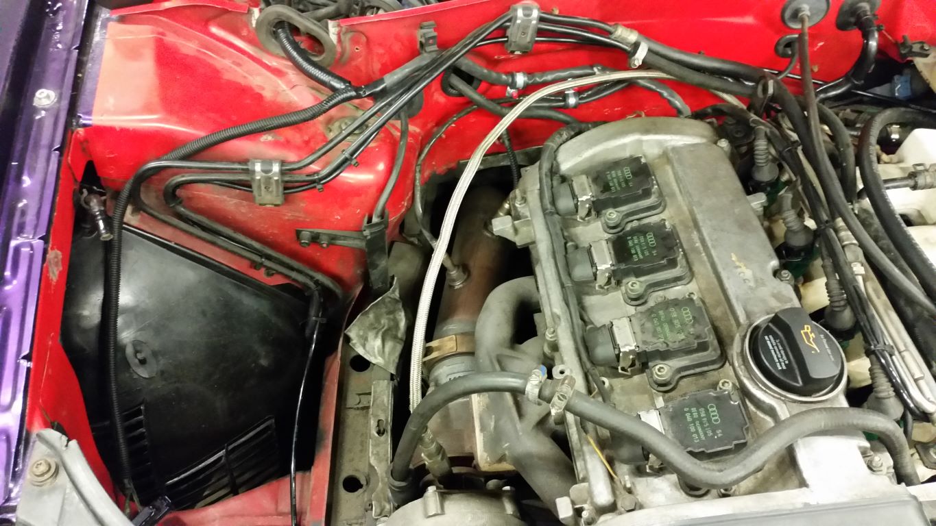

                  Jonkinverran on tullut setvittyä noita vänkärinpuolen piuhoja ja letkuja, mutta ei siitä taida siistiä saada muuten kuin kokonaan uusiksi tekemällä. Se saa odottaa tulevaisuuteen, jos sinne joskus saa aikaiseksi rakennettua sen uuden moottorin. Samalla sitten maalataan konttori mustaksi, niin ei hyppää niin rajusti silmille kuin nyt... Turbon öljy- ja vesilinjat menevät vielä uusiksi, joten ne rehottavat kuvassa vielä miten sattuu.
                  Viimeksi muokannut Pygmi; 23.9.2014, 21:12.
                  • Kyllähän siitä vänkärin kulmasta tuli taas melkein samanlainen käärmenpesä kuin se oli ennenkin. Ei vaan oikein löytynyt N75:lle mitään järkevämpääkään paikkaa... Mutta jää tuo letku viidakko suht hyvin ton imuputken alle piiloon.

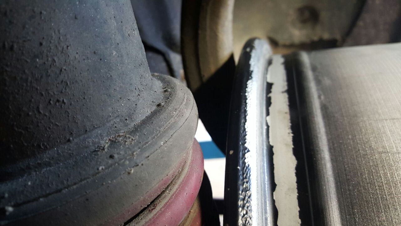

                            Pro-Street S pitää vänkärinpuolelta takaa aina pamauksen, kun ajaa esim. pihaliittymästä reunakiven yli tielle. Koitin niitä tänään tutkailla, mutta ei siellä mielestäni mitään ihmeellistä näkynyt. Ääni on kuin jousi muljuaisi, tms... Nosturilla ollessa tunkkailin takapäätä tukivarsista, mutta en saanut ääntä kuulumaan. Liekkö sitten johtunut siitä, että vänkärin puoli oli sentin ylempänä kuin kuskin puoli. Nyt ovat tasassa.

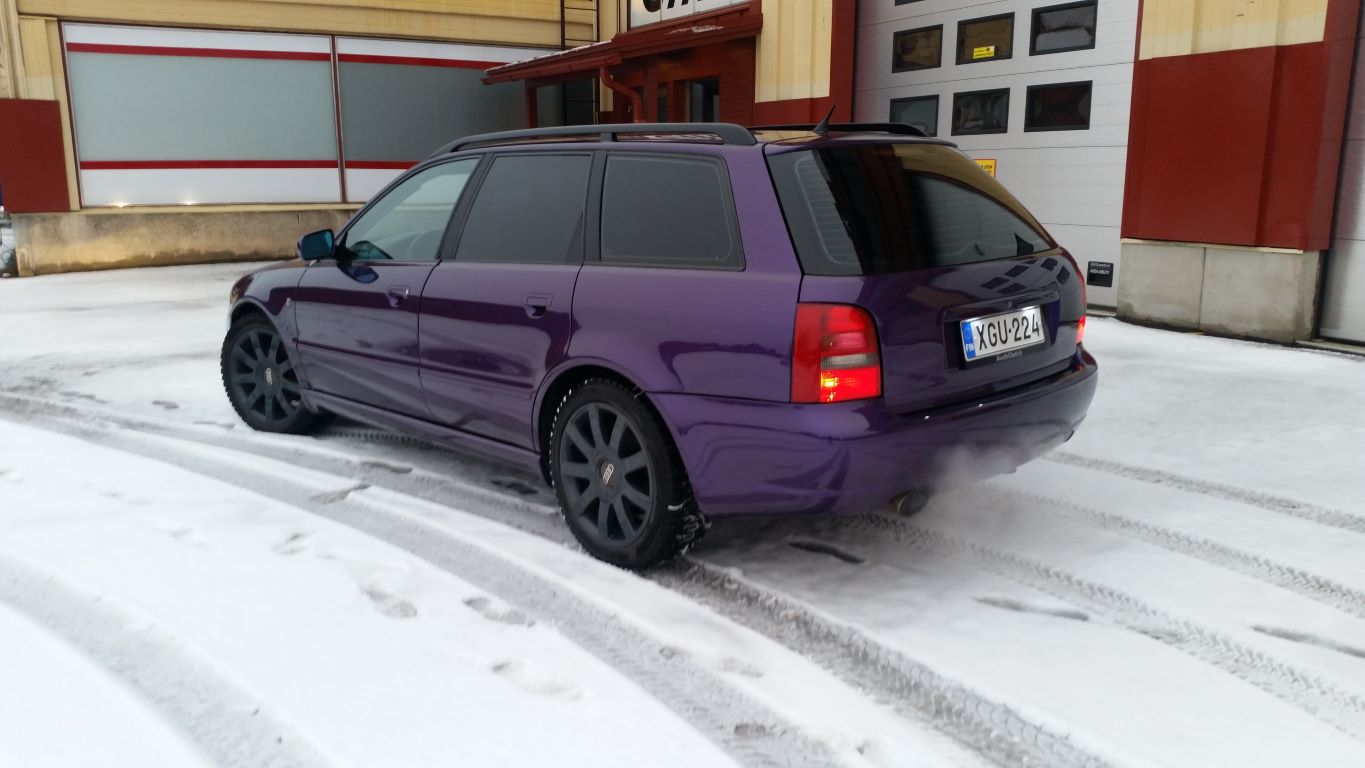

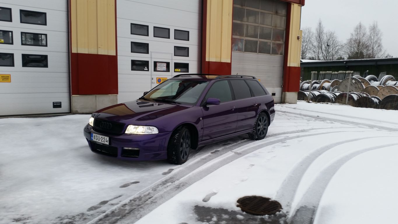

                                      Tuossa nyt vielä muutama kuva nykytilanteesta, millä mennään tämän talven yli.
                                      • Etupuskuri vähän pomppaa silmään, mutta erittäin makea väri!
                                        • Etupuskuri vaatii vielä verkot ainakin noihin aukkoihin, en vain ole saanut niitäkään aikaiseksi tehdä. Tosin maalia on vielä varmaan sen verran jäljellä että jos jossain vaiheessa ostaisi ihan orkkis ässäläisen puskurin ja laittaisi sen keulalle. Ei tuo Riegerin tekele tunnu istuvan oikein mitenkään päin nätisti...
                                          • Nätti väri ja luulen että näyttää vielä paremmalta livenä.

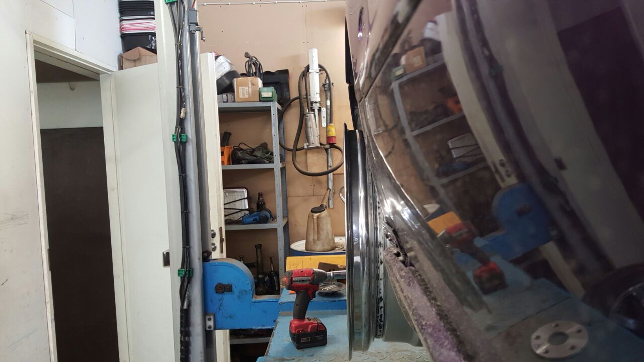

                                                        Talvi meni kesävanteiden suhteen uneksiessa, ja vasta n. kuukausi sitten havahduin että ne kehäthän piti kiillottaa... Kehät ja yksi kokonainen vanne menivät Rimfixin hellään käsittelyyn. Kehille tehdään tärykiillotus ja yksi sisäkehä korjaushitsataan. Renkaiksi tulee Nexen NFera:t 215/40 ja 245/35 koossa.
                                                        Viimeksi muokannut Pygmi; 5.5.2015, 21:55. Perustelu: Eihän ne nilkat mitään köykämiiniä ollutkaan...

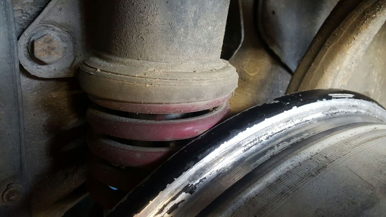

                                                            • No niin, kehät ja yksi vanne on kotiutunut fiksauksesta. Oli jo sen verran pahaa hapettumaa parissa kehässä ettei ihan priimaa enää saanut, mutta kelpaavat mulle.

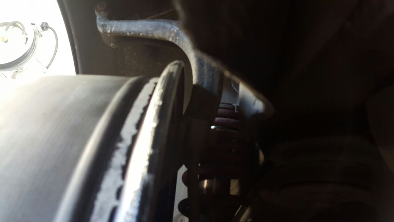

                                                              Sitten alkoikin se jännän äärellä oleminen. Koe-sovitus vaiheessa takavanne näytti suht ok:lta 6 mm spacerin kanssa, mutta nyt ilman rengasta vanne tuli aivan liikaa ulos omasta mielestä. Mittailin taas miljoona kertaa leveyksiä ja et:tä, ja tulokset olivat aivan erilaisia mitä viime kerralla. Nyt sain takavanteen leveydeksi 10.5" ja et:ksi 52. Etuvanteet olisivat menneet sellaisenaan. Tarkempi tutkiskelu paljasti että takavanteiden sisäkehä onkin 7.25", kun etukehät ovat 6.75" leveät. Lipat ovat vastaavasti takana 3" ja edessä 2.25". Meinasin jo eilen pistää myyntiin koko setin ja ostaa 16" peltivanteet kun oli tarpeeksi lämmin ja pörröinen olo. Joutsenon tukihenkilö käski vielä malttamaan mielen, joten purin vielä tänään yhden etuvanteen ja kokeilin josko sen sisäkehän sovittaminen takavanteen ulkokehään muuttaisi asiaa. Niinhän ne vaan sinne sujahtivat, taakse tuli nyt leveyttä 10" ja eteen 9.5". Etuvanne tarvitsee min. 8mm lätyn väliin, mutta meinasin suosiolla laittaa 10 millisen. Takavanne menee sellaisenaan.
                                                              ET:stä ei ole mitään käryä, koska sen laskeminen tuntuu olevan vieläkin kvanttifysiikkaan verrattavaa tiedettä. Sain nimittäin uuden etuvanteen ET:ksi 60,5 ja se mahtuu pyörimään, joten jotain siinä meni vituiks... Eihän se mahtuisi mitenkään pyörimään tuolla.
                                                              Muutama kuva vielä kun ne on niin kivoja. Ekassa kuvassa takavanteen ensimmäinen sovitus 10.5 leveenä, toisessa kuvassa näkyy että sisäkehä on tukevasti jousessa kiinni. Kolmannessa ja neljännessä sitten jo uudelleen kasattuna, näyttää paremmalta. Viimeisissä sitten etuvanteet, ei sinne hirveää rakoa jää mutta jos se riittäisi...
