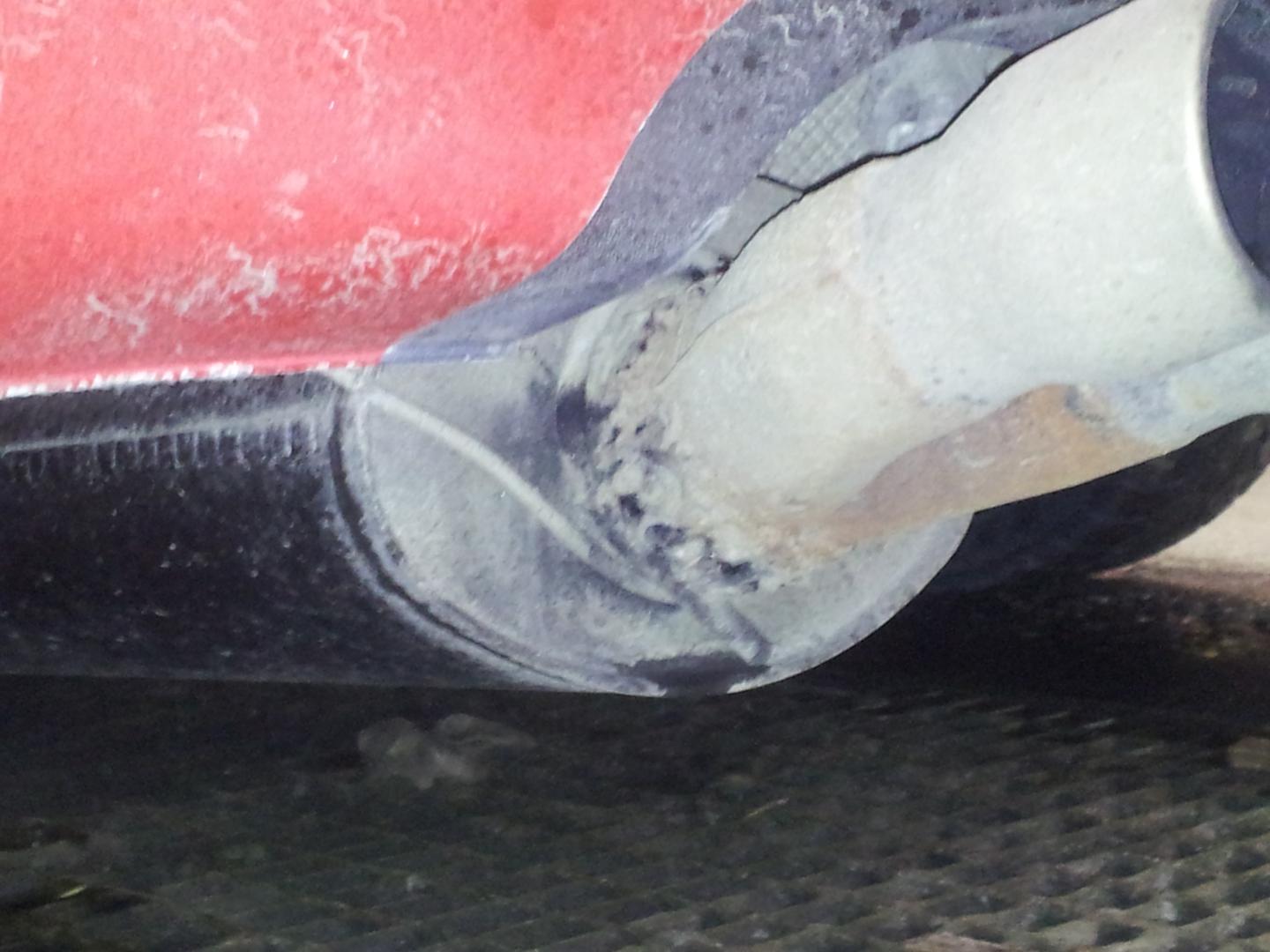

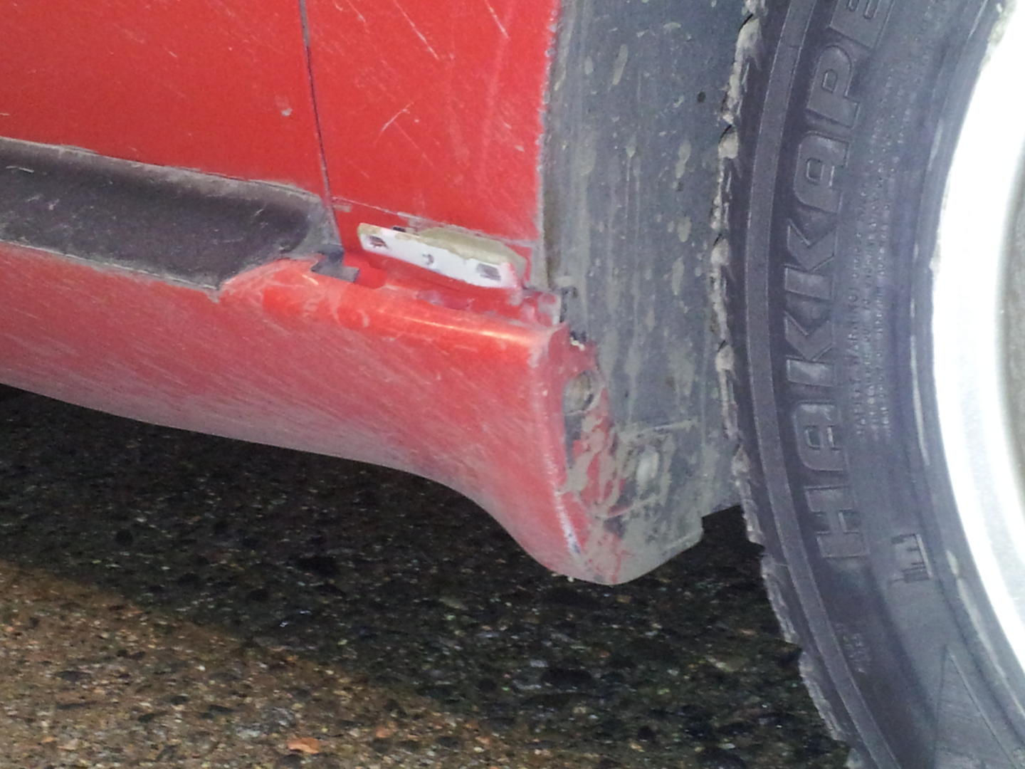

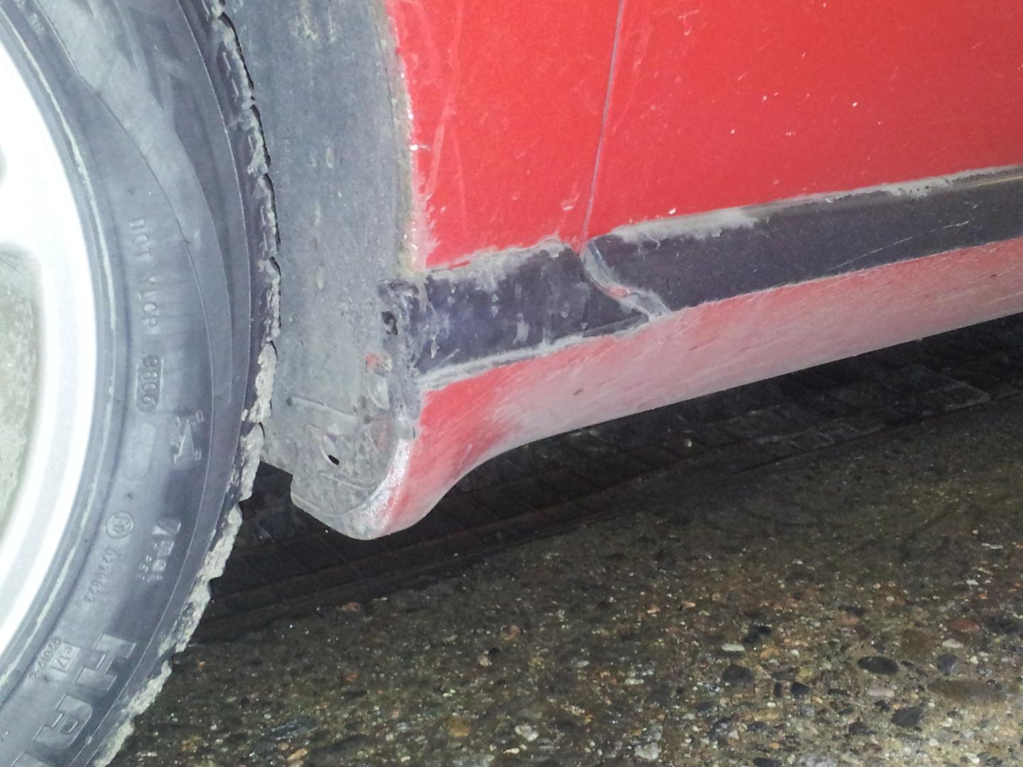

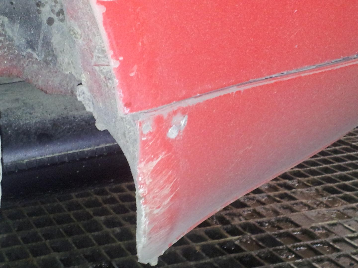

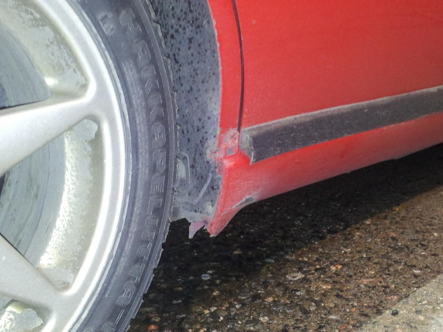

                            • Nyt kun on ketjun aloittajalta kysytty siunaus, niin päivitelläänpäs auton nykytilaa tänne hieman. Timin jälkeenhän auto taisi kiertää pitäjiä kuin maksullinen nainen konsanaan, kunnes minä viime vkloppuna sain jonkin aivopierun ostaa sen. Nykykunto on myös sen näköinen, että autolle ei ole viitsitty (osattu?) tehdä muuta kuin ajaa.

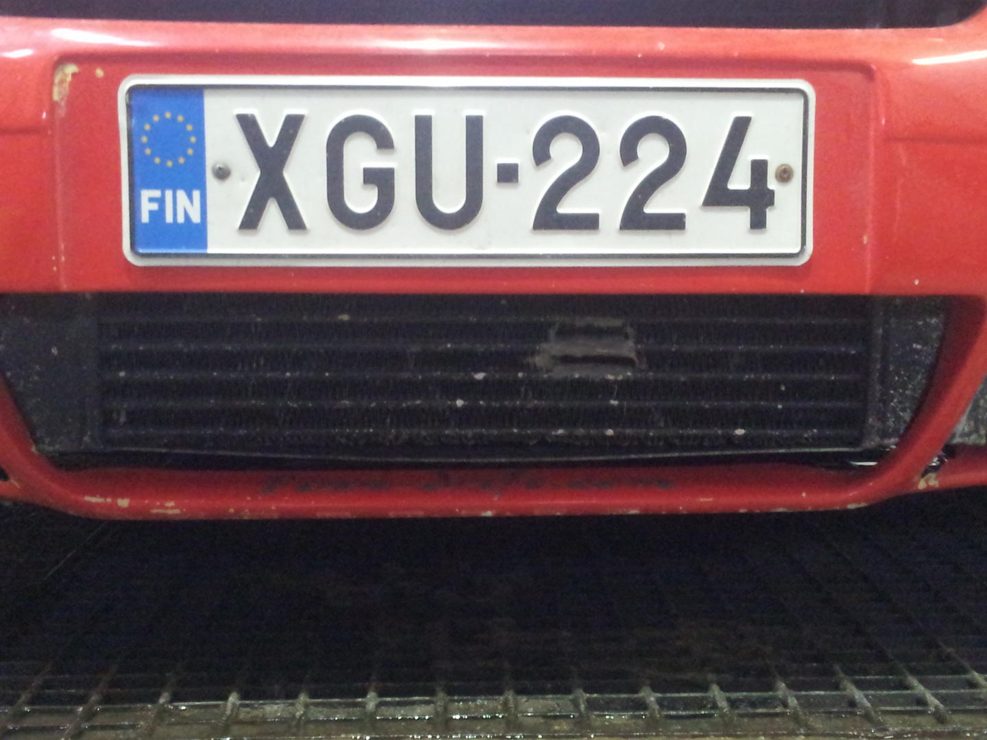

                              Itseporautuvat ruuvit ovat olleet kovassa huudossa korisarjan korjauksissa/ kiinnityksissä, kuten huonolaatuisista kuvista näkyy. Aikaisemmissa kuvissa näkyvä Cupran lippa on kadonnut ilmeisen väkivaltaisesti, jäljistä päätellen. Cooleri on paikattu kemiallisella metallilla, vieläkin saa sahata lämpimänä käyntiin (suuttimet vuotaa edelleen?), pakoputki roikkuu muutaman sentin päässä maasta ja haitari on saanut ihan oikeasti kipeää, joku luokkahitsari on turannut uuden putkenpään takapönttöön kiinni, sisusta on täynnä tahroja ja tupakan polttamia jälkiä ja tänään huomasin että kattokaiteen etureuna vuotaa vettä sisälle vänkärin puolella.
                              Eiköhän siinä ollut jo tälle kertaa ihan tarpeeksi "ominaisuuksia", lisää kirjoitellaan ja korjataan sitä mukaa kun niitä ilmenee. Ensimmäisenä korjauslistalla on moottorin öljyvuodot, lohkon kylki imusarjan alla näyttää saavan osansa voitelusta huohotinjärjestelmän vuotojen takia ja ainakin turbon paluuöljyletku vuotaa liitoksestaan. Näihin paneudutaan heti tulevana vkloppuna.

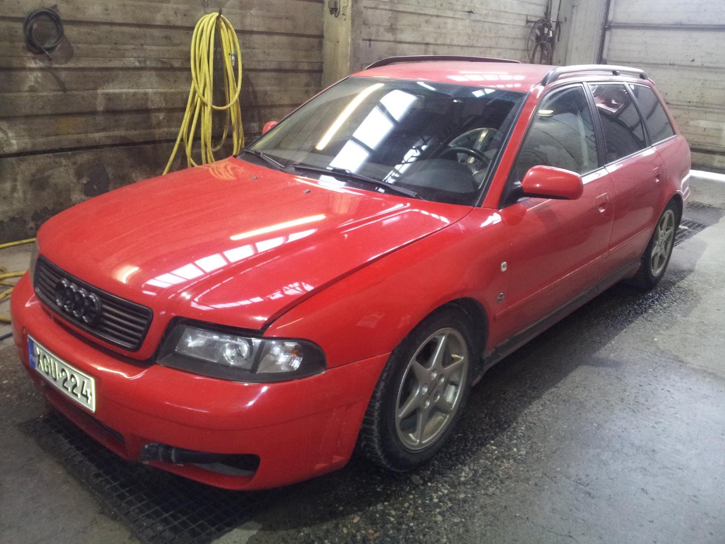

                                            • Tulipa eilen pestyä ulkokuori oikein kahteen kertaan. Ensin kunnon raskaankaluston liuotinpesuaineella, ja toisella kertaa ihan autovahashampoolla. Siitähän tuli ihan siistin näköinen, ainakin kaukaa katsottuna. :)

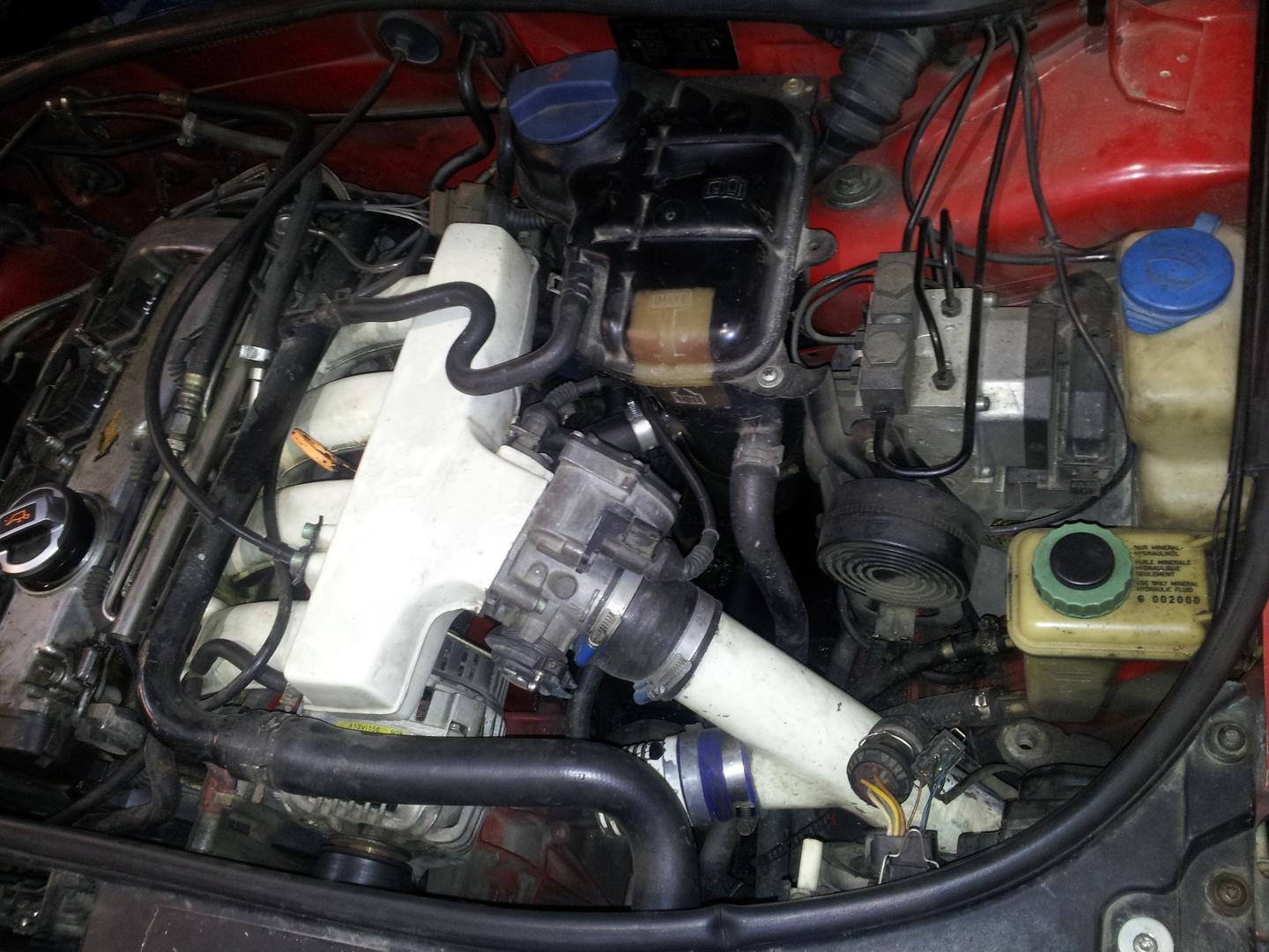

                                                • No niin, auto on taas vihdoin ja viimein ajossa. Mitään ihmeempiä korjauksia en vielä suorittanut, jakopään huoltoa ja huohotinjärjestelmän öljyvuodon korjausta poislukien. Sen verran paljon on osia hankintalistalla pelkän moottorin puolesta, että pakko ottaa auto välillä ajoon. Ja tärkeimpänä, ei tarvitse Toyotalla tulla torstaina Mikkelin Audi-miittiin... :)
                                                  Seuraavaksi olisi tarkoitus vaihtaa tuo huohotinjärjestelmä alkuperäiseksi, ja poistaa dumppi ja palata takaisin by-pass viritelmiin. Mihinköhän tuon kuvan putki nro: 10 tulee konehuoneessa?
                                                  Tuli myös tänään hieman loggailtua koe-ajolenkillä. Osaisiko joku sanoa, että onko nuo lukemat edes sinnepäin mitä ne saisi olla? Veto tehty 3:s vaihteella.
                                                  • Kakkonen näkyy vaativan vähän enemmän sytkän myöhästystä kuin muut. Onko syttyosat missä iskussa, on ensimmäinen, kun tulee mieleen? Toisaalta, jos tuo kykenee korjaamaan, ei voi olla kovin ihmeellinen vika?
                                                    • Numero 10:n letku menee imusarjaan.
