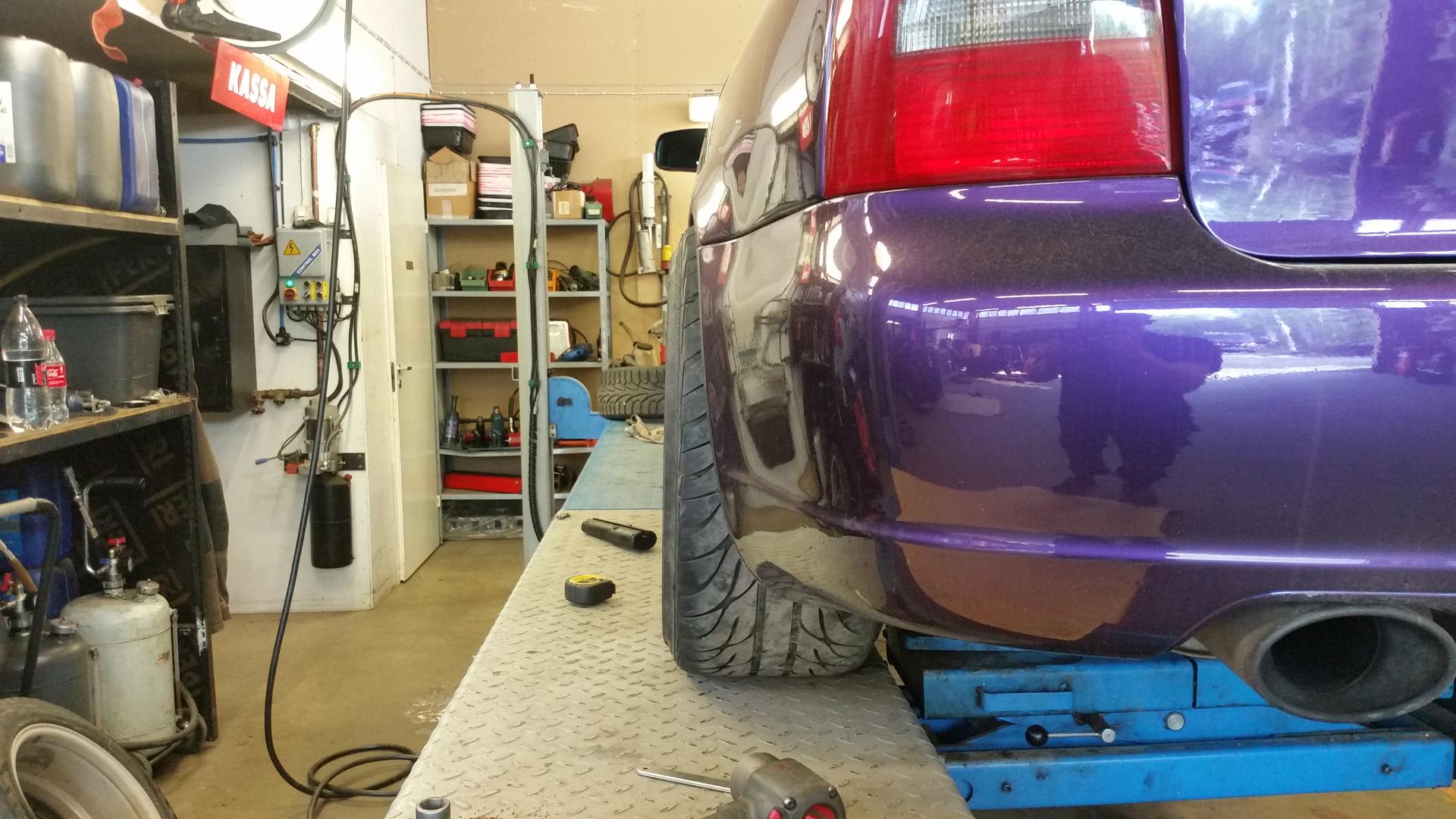

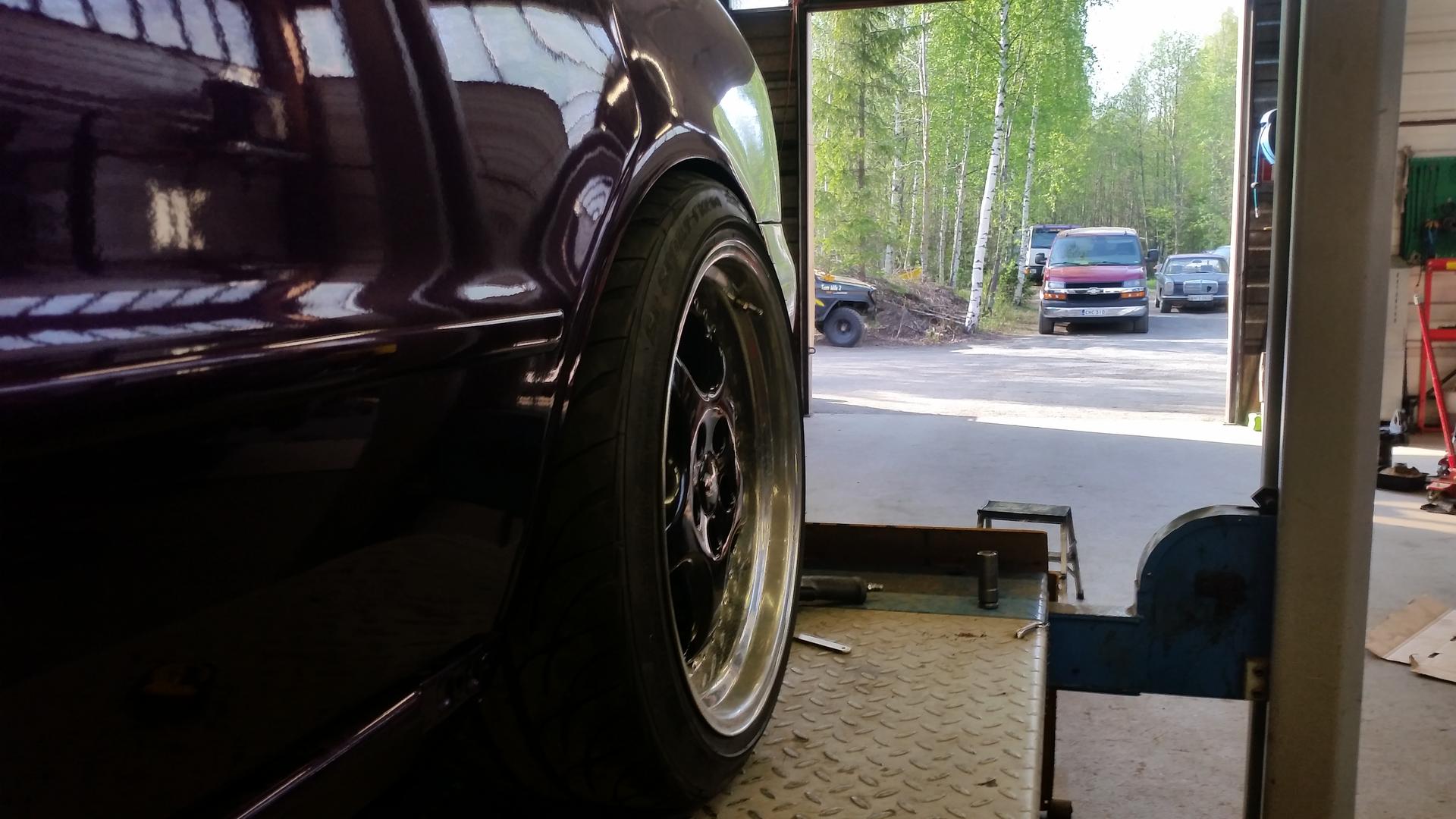

                                    • Kovin on ollut taas laiskanpuoleinen rakentelija. Viime päivityksen jälkeen en ole saanu mitään konkreettista aikaan. Tai no, sen verran että sunnuntaina kävin ostamassa vanteet ja tänään mallailin niitä alle. Etuvanteet on 8.5"x18" ja menivät ihan nätisti 29 ET:llä, mutta takana 10"x18" vaativat n.5 mm spaceria väliin ja venykumia päälle. Nyt takana on 265/35 renkaat eikä se noillakaan kovin pahasti tule yli, ainakaan omasta mielestä.
                                      Takavanteiden ET:stä en ole enää ihan varma kerran vaatii spaceriä, mutta myyjän mukaan se olisi 22. Mitään en vielä näistä ET jutuista ymmärrä, mutta jospa se jossain kohtaa vielä aukeaisi...
                                      • Eikö takavanne mennyt ilman spaceria? Jos suinkin mahdollista niin takaa lätty pois. Jotenkin riipas jo sydämmessä mielikuva, kun rengas nappaa tuoreessa maalissa olevaan kaareen.
                                        • Ei mennyt ei, ottaa tukevasti nilkkaan kiinni.
                                          • Sit vaan ohkasempaa gummia taakse.
                                            • Camberia paljo miinukselle ja/tai kapeempaa kumia. Muuten on kaaret solmussa ku lähet tosta nosturilta pois. :) hyvä siitä tulee.
                                              • Näin jälkiviisaana on hyvä sanoa, että olisi ollut ihan jees idea mankeloida ne kaaret ennen maalausta... Mutta nuo Mikon ehdottamat toimenpiteet ovat olleet mielessä. Pitää tässä joku päivä käydä otattamassa nuo renkaat muutenkin pois vanteiltaan, kehät kaipaavat kiilloitusta joka vanteessa. Tarkoituksena oli kaivaa jostain toiselle takavanteelle 235- ja toiselle 245 leveä kumi ja sitten mallailla että kummat ostaa...
                                                • Ei varmaan kannata quattroon kovin erikokoisia renkaita laittaa, 215/245 ja 225/255 on suurinpiirtein saman kokoisia.
                                                  • Alkuperäinen kirjoittaja Pygmi
                                                    Kumpi nappaa kiinni? Vanne vai kumi. Itse vaihtaisin taakse 245-35 renkaat ja eteen 215-40.
                                                    • Vanteen sisäkehä ottaa nilkkaan kiinni. Muutenkin noissa näytti olevan jotenkin tarpeettoman leveä se sisäkehän reunus, joten uskaltaakohan siitä sorvilla napsasta muutaman millin pois? Auttais jo jonkinverran...

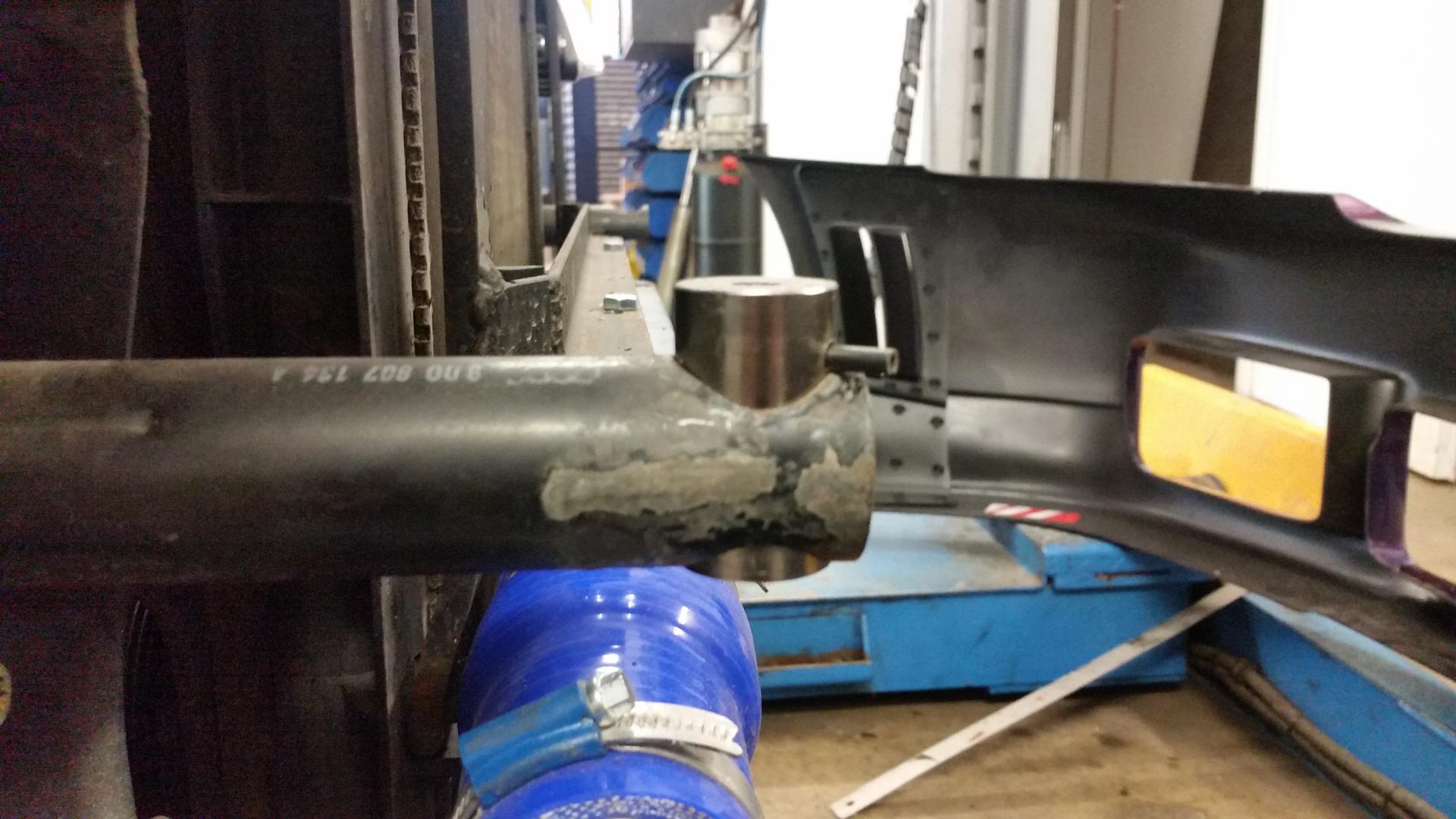

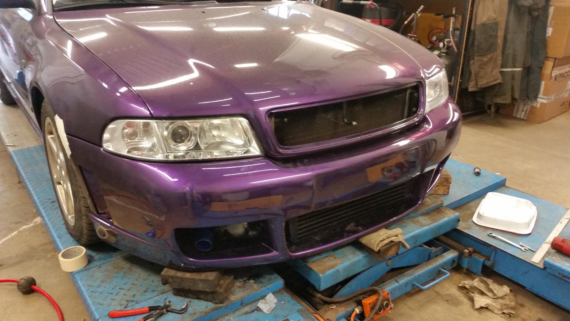

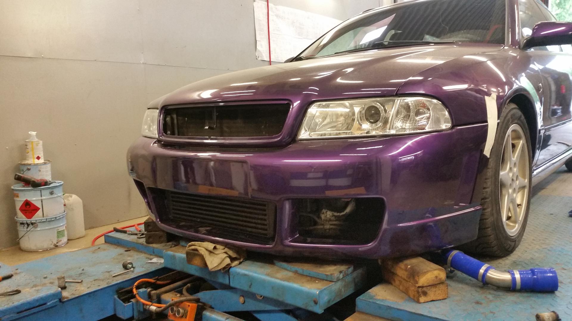

                                                        Viime viikon lopulla tuli sitten aloiteltua puskurin mallailu ja kiinnityksien taikominen. Puskurin tukiraudan korkeudensäätö palikat olivat rikki, joten niiden tilalle piti tehdä köyhänmiehen patentit. Itse puskuri tulee tukirautaan keskeltä kahdella M8 senkkipultilla kiinni, jotka jäävät rekisterikilven taakse piiloon. Tukiraudan ja puskurin väliin jäävään n. 3 cm:n väliin tuli tehtyä 10mm hydrauliikkaputkesta tuet, joihin hitsasin korilevyt molempiin päihin, ettei senkkipultit pääse tulemaan muovista läpi. Jospa se noilla kestäisi keskeltä kiinni. Sivukiinnitykset ovat vielä mietinnän alla...

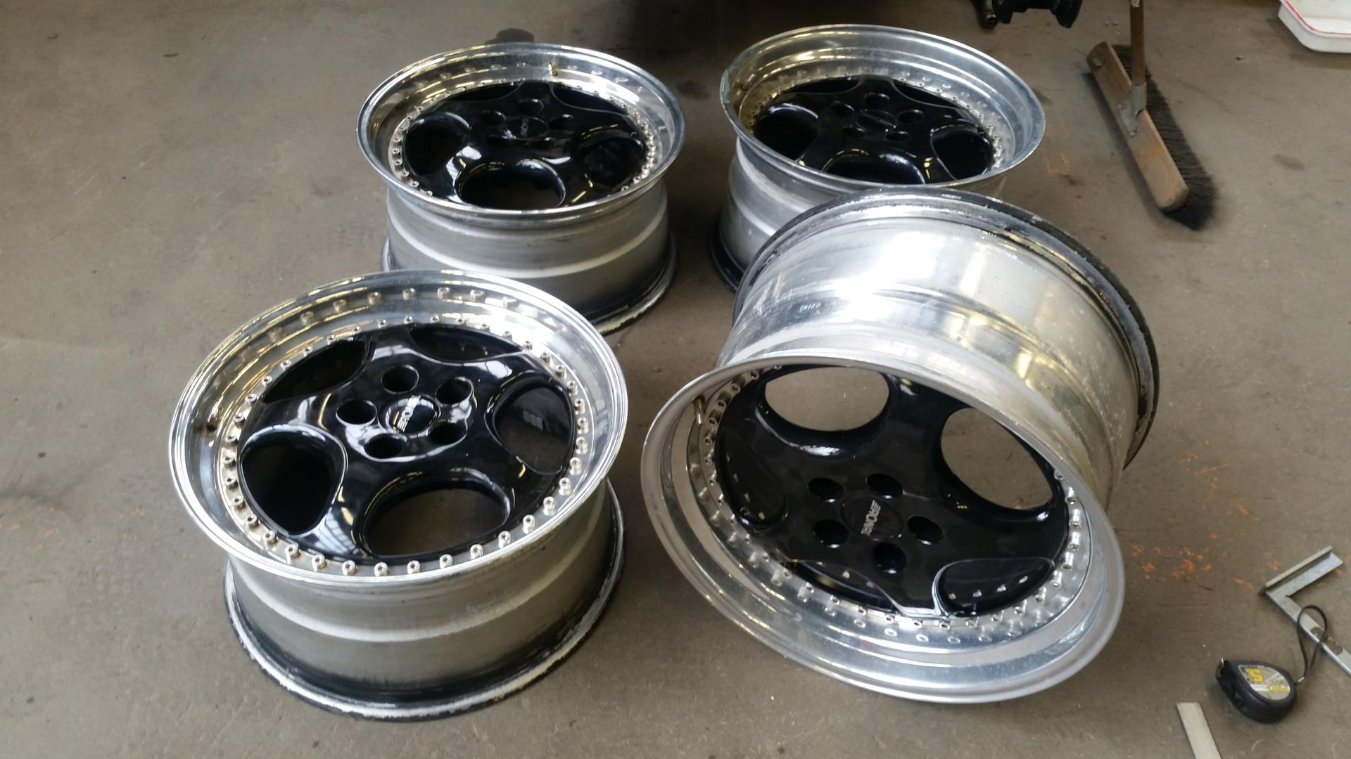

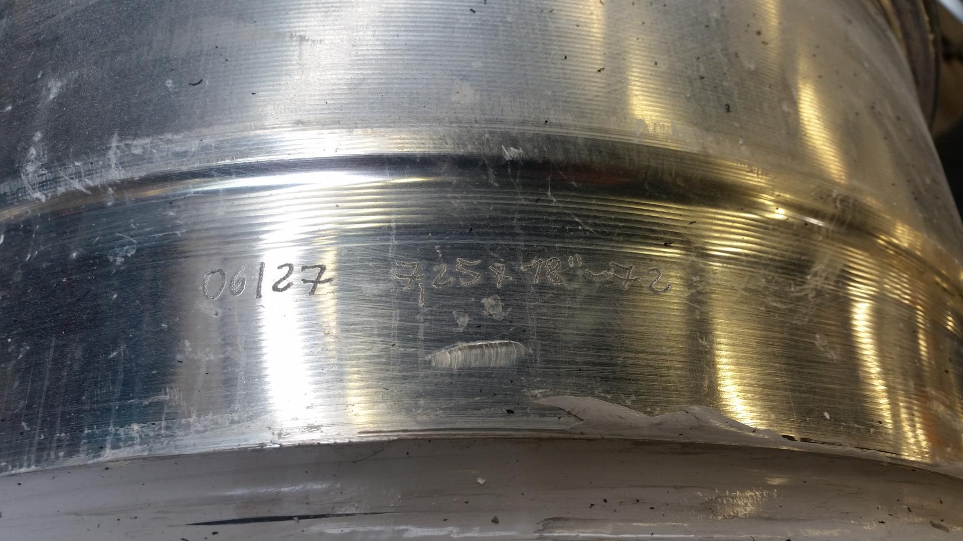

                                                        Tänään tuli sitten ihmeteltyä noita vanteiden ET-lukuja kun sai viimeinkin renkaat pois niiltä. Laskin kahdella eri kaavalla ET:tä, ja sain molemmilla takavanteiden tulokseksi 39, ja etuvanteille 45. Kehtaako joku viisaampi sanoa, että meneekö tämä kaava edes sinne päin?
                                                        Eli mittasin vanteen (tässä tapauksessa takavanne) kiinnityspinnasta etäisyyden sisäreunaan (184mm), sitten mittasin kokonaisleveyden ulkoreunasta sisäreunaan (290mm), jaoin tuon 290mm kahdella (145mm), ja lopuksi miinustin tuosta 184mm:stä tuon 145mm =39.
                                                        Toiseen takavanteeseen oli kaiverrettukkin jotain mittoja...
                                                        • Vanteen keskilinjan ja kiinnityspinnan ero milleissä.
                                                          http://www.vannehaku.fi/site_media/i...TB_iframe=true

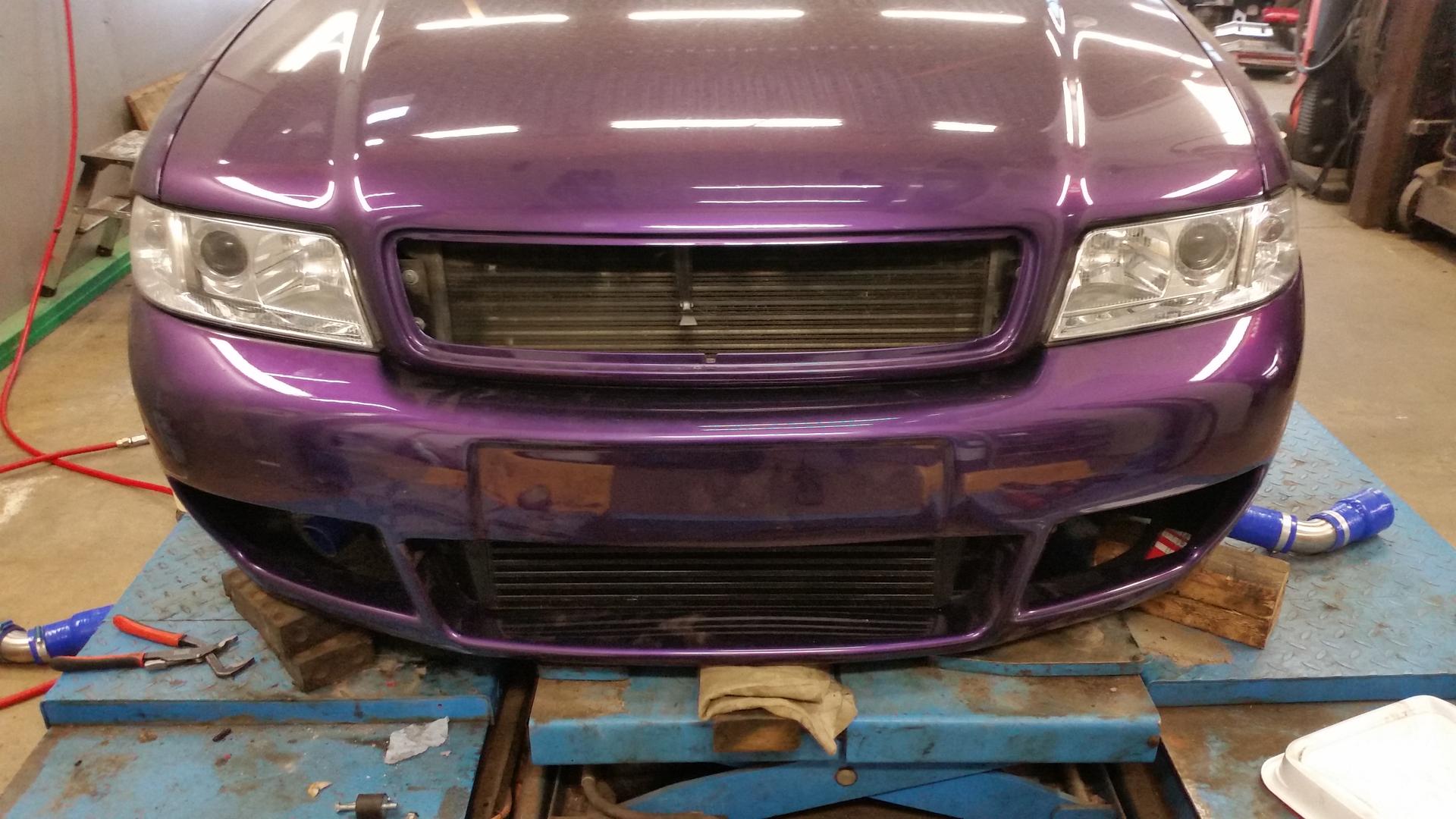

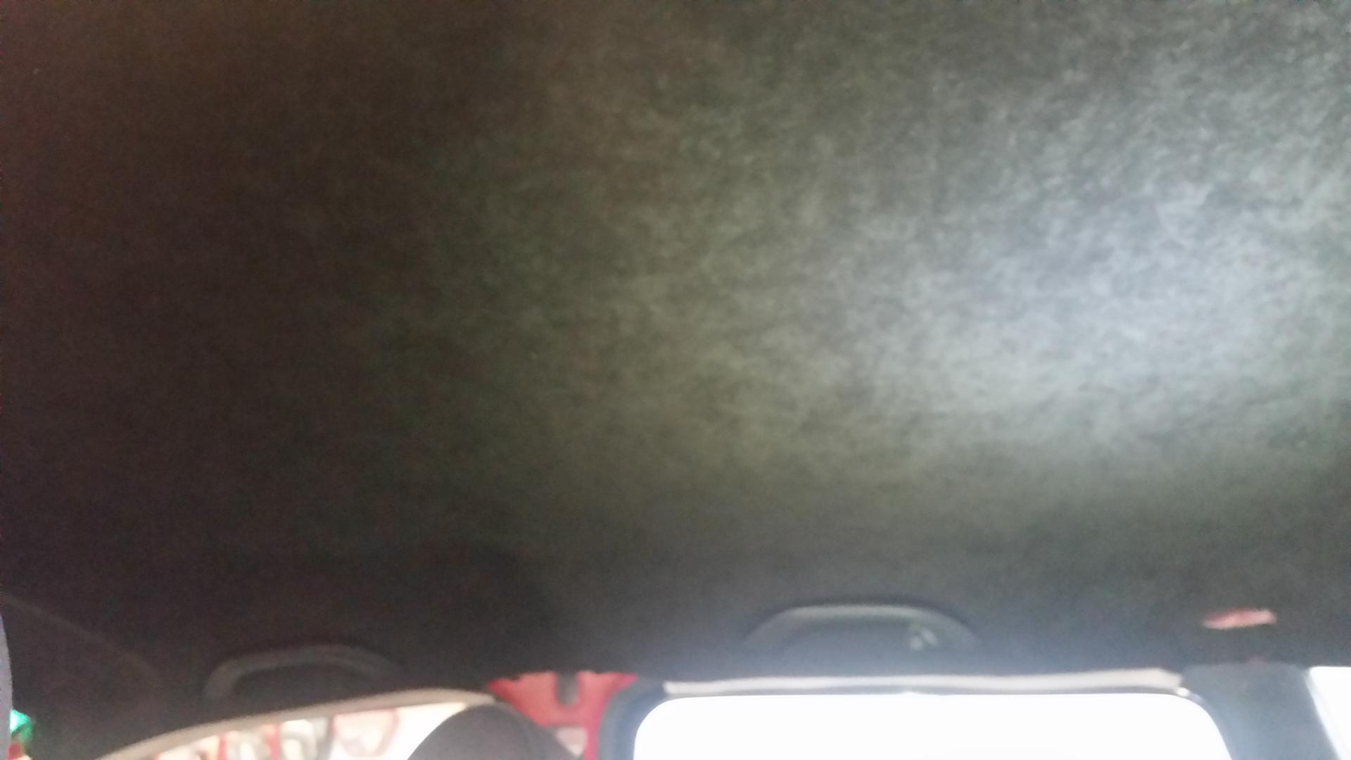

                                                            Kuukauden aikana ei ole taaskaan tapahtunut mitään maata mullistavaa. Kattoverhoilu kävi verhoilijalla ja siitä tuli nyt musta. Entinen vaalea oli niin hirveässä kunnossa että sitä ei kehdannut sellaisenaan laittaa paikalleen. Entiset kauhukahvat maalasin mattimustalla, mennään nyt niillä sen aikaa ennenkuin saan haalittua loput mustat sisustan osat.

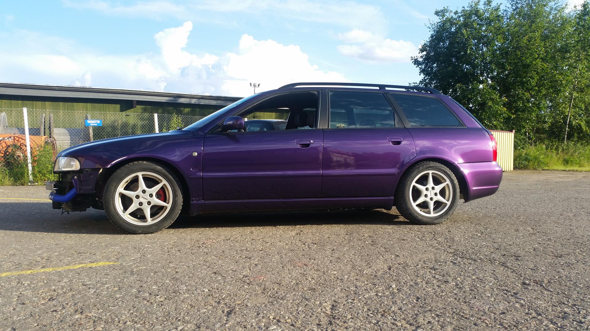

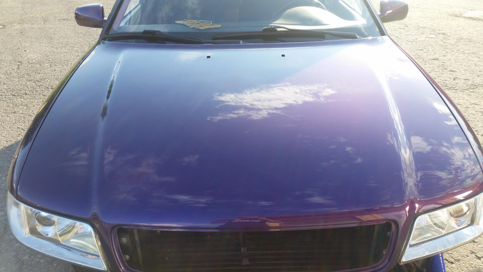

                                                            Kerhotoveri ViLe teki taikojaan tämän viikon ajan Tommin autotallissa maalipinnan suhteen, vesihioi ja kiilloitti koko koslan. Lopputulokseen olen erittäin tyytyväinen, kiitos vielä kerran! Myös Tommille kiitos autotallin lainasta!
                                                            Mikäli aikataulut vaan sopivat, niin ensi viikolla olisi vuorossa ahtoputkien teko jonka jälkeen pääsee jyrsimään puskuriin kolot oikeille kohdille ja senkin saa sitten lopullisesti kiinni. Salaa olen haaveillut, että josko sillä tänä kesänä saisi ajaa edes muutamana päivänä, mutta katsotaan nyt... Tuossa vielä muutama kännykkälaatuinen foto kiillotuksen jälkeen. Tuo väri toimi omasta mielestä mattanakin aika hyvin, ViLe voi laittaa maistiaisen mikäli haluaa...
                                                            • Tuo väri on kyllä uniikki! kelaan vaan tässä, että tuohon kun vetäis minkän värisen nyt haluaiskaan pistää, niin Fleikki kide effektin. Ois kyllä aika porno! Itellää on omassa A4 beefemmassa hopeinen flake efekti, ja onhan se makee. Mutta tää oli vain tämmönen idea :D
