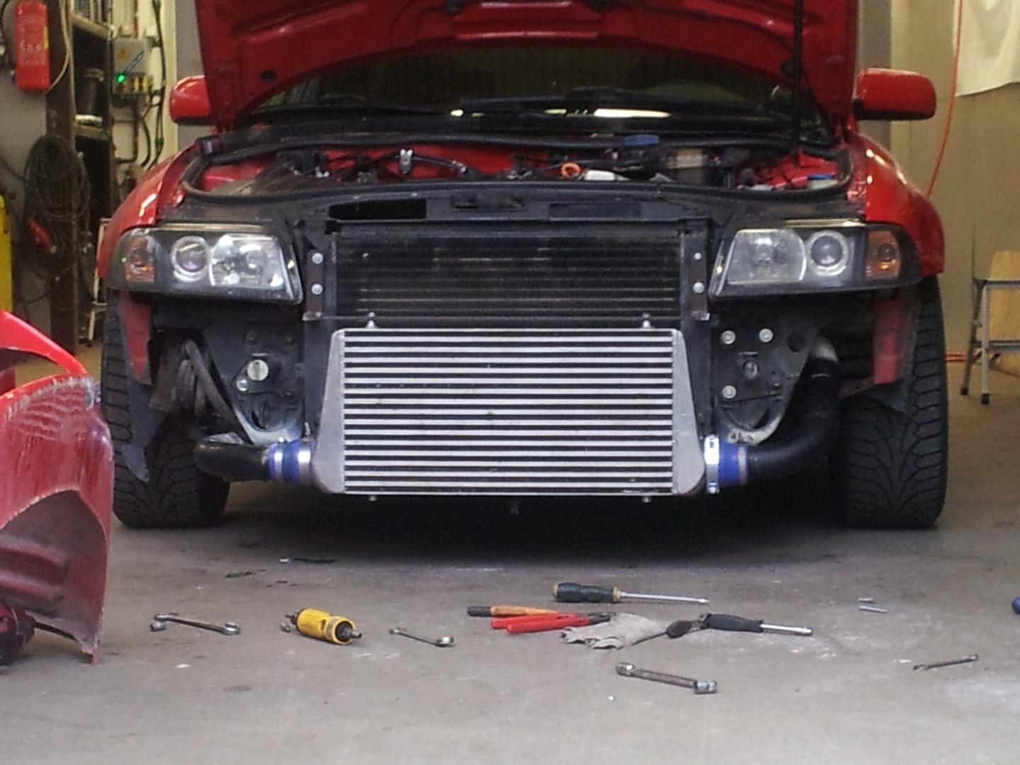

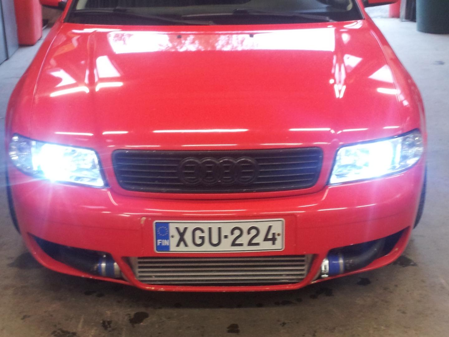

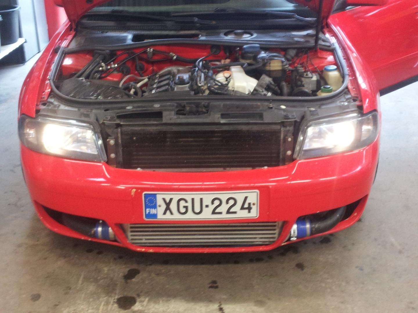

Valot tuli kuitenkin tuossa joku aika sitten vaihdettua uusiin ja laitettua samalla 55w xenon-sarja lyhkäsille. Nuorenti vähän ilmettä kun on kirkkaat umpiot. Umpiot eivät kuitenkaan istu kunnolla, johtuen liian suuresta coolerista, joka taas hieman kanittaa etupuskuria.

Murrokset meinasin lauantain ratoksi vaihdella eteen, kun tuntuvat naputtavan. Samalla jos vähän heiluttelis etupään niveliä ja mitä todennäköisimmin toteaisi tukivarsisarjan tarpeellisuuden. Uuden coolerin tilasin eilen, tänään saapui. Tuleva on "hieman" sirompi kuin tuo entinen, 550x175x65. Tuon pitäisi mun käsityksen mukaan maastoutua aika hyvin ässäläisenkin puskurin taakse mikäli tulee himo semmoinen laittaa...
