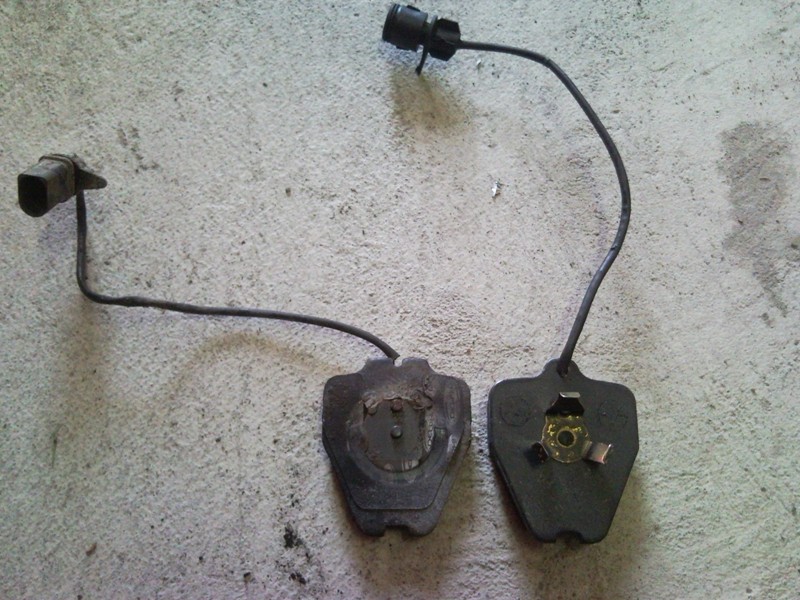

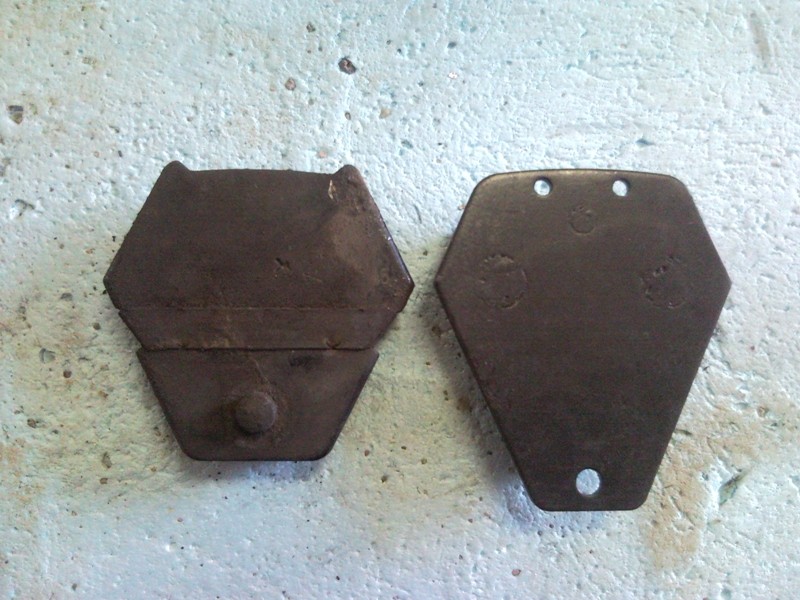

                                  Oonkohan jotenkin jälkeenjäänyt kun tuntuu ettei noi passaa paikoilleen millään, vasemmalla puolen originelli pala, oikealla puolen tarvike. Varsinkin ulompi pala on erilainen, eikä ole kiinni mitenkään. Onko nuo väärät vai täytyykö ne käsitellä jotenkin ennen paikalleen laittoa? On taas niin tyhmä olo.
                                  Sisemmät palat menee paikoilleen, kulumisanturi ei passaa eikä se haittaa, osaan kyllä piuhat yhdistää, lisäksi kiinnityspuoli on hieman erilainen, mutta näytti passaavan. Lähinnä ulommat tuottaa ongelmia.
                                  Muuten jarrut paikoillaan, takapää oli juuri oikein.
                                  • Ulompi näyttää samalta kuin mun ässän jarruissa on. Siihen siis laitettu c4 s6 HP2 jarrut.
                                    • Oliskohan nuo pre-faceliftin palat.
                                      • sitä minäkin vähän pelkäsin, kun prefaceliftissa taitaa olla ne tappikiinnitykset tms?
                                        Onko kellään faceliftissa kokemusta noista black diamondin paloista?

                                          • Miten se kitkapinta? Taitaa saada suht helposti porakoneella ja laikalla sopivat :)
                                            • kitkapinta samankokoinen molemmissa. sitä arvelinkin että työstämään pääsee. lähinnä toi tapin teko, tosin onnistuuhan sekin.
                                              pyrin välttämään "patentteja", mieluummin plug&play niinkuin tuohon rahaan luulisi olevan..
                                              • OnSeKova! Mukavaa jälleen ajella tölkin jälkeen autolla! Tuli torstaina näprättyä tapit paloihin ja eikun paikoilleen. Hyvin pelaa, ainakin kun vertaa loppuun ajettuihin vakiorojuihin, ne oli jotain hirveän ja karmean väliltä.

                                                • Välikommenttia, jarruissa kävi niin ettei Black Diamond voi toimittaa facelift mallin etujarrupaloja. Että tiedoksi seuraaville tilaajille, tosin pienellä muokkauksella istuu prefaceliftin palatkin ;)
                                                  • Alkuperäinen kirjoittaja neukka Näytä viesti
                                                    Ei pysty toimittamaan, vai ei ole toimittaa? Alkoi mietityttämään kun itsellä on black diamondin uritetut/rei´itetyt levyt ja palat joka nurkassa tuossa profiilin diudissa..

                                                            Aika mielenkiintoista. Ainakin maahantuoja (futurez) kertoi ettei löydy oikeaa tuotetta jolloin olisi pitänyt palauttaa prefacelift palat ja ottaa hyvitys.. nooh menihän ne noinkin. Oletko itse tehnyt jarrurempat, oletko varma että "oikeat" palat edessä? :)
                                                            • Oletko itse tehnyt jarrurempat, oletko varma että "oikeat" palat edessä? :)
                                                              En ole itse tehnyt, LMS:llä laitettu. Noh, pian nähdään palojen vaihdon yhteydessä että mitkäs sinne on laitettu..:)
