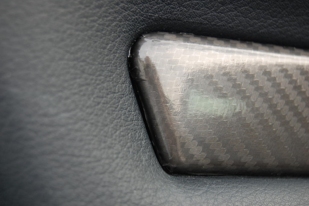

            • Jatketaan nyt tähän ketjuun, kun ekalla sivulla on ollut puhetta listojen teippaamisesta. Kävin hakemassa mainosfirmasta tuota teippiä ja tein harjoituskappaleen tänään, mutta muutama neuvo olisi tarpeen. Oletteko laittaneet teipin kiinni saippuaveden avulla? Kokeilin aluksi saippuavedellä, mutta ei se oikein onnistunut, kun kulmien taitto oli hankalaa kun liima ei ota kiinni. Ja mitenkäs olette taiteilleet nuo listojen nurkat? Pitääkö teippiä lämmittää vai tehdä viiltoja vai mitä? Muuten homma vaikuttaa suht simppeliltä ja lopputuloksesta saanee todella siistin jos vain nuo kulmat saa onnistumaan...
              • Ikkunateipit on erikseen, niissä käytetään saippuavettä. Nuo teippaukset ei saippuavedellä kait tartu. Lämmittämällä menee muotoonsa.
                • Noi listat varmaankin helpoin laittaa ihan kuivana paikoilleen, paljon lämpöä vaan, pitäisi niiden taipua. Tarttuu teippi saippuaveden kanssakin, mutta helpompi taivutella kuivana.
                    Kyllä se saippuavesi toimii ihan yhtä hyvin normiteipeissäkin.
                    • Eihän se saippuavesi toimi jos teipin liima ei ole tarkotettu sen kanssa.

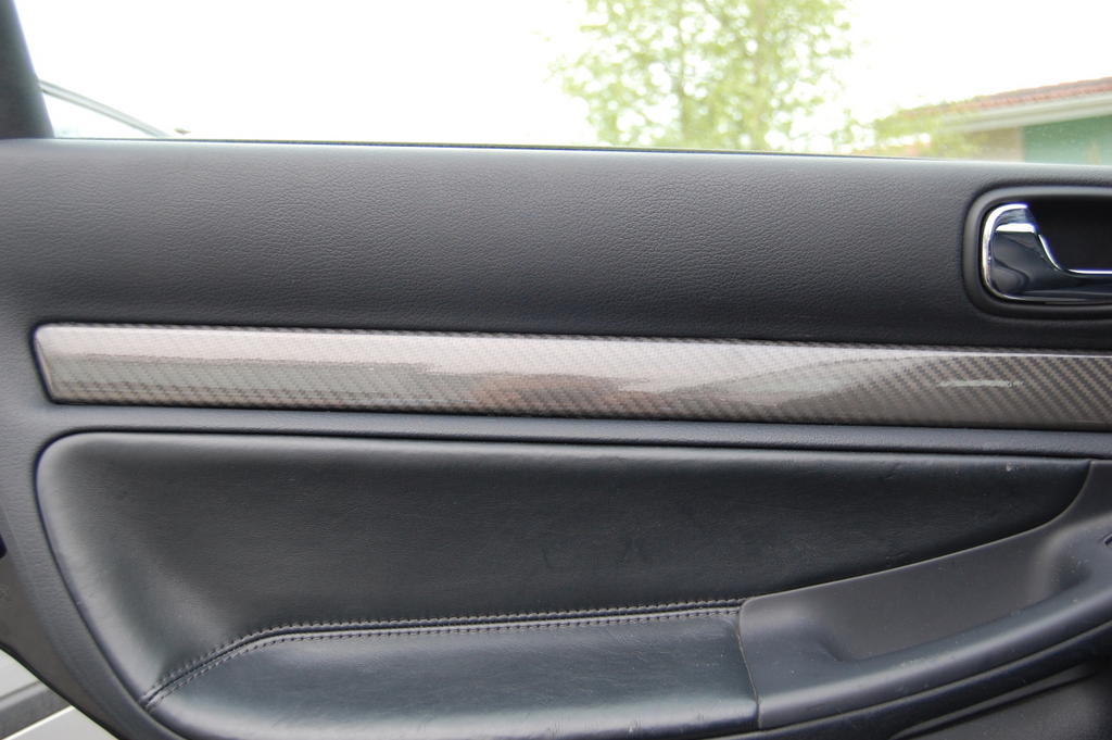

                      • No niin, nyt on yksi lista teipattuna. Ilman saippuavettä ja kulmia varovasti lämmittämällä sai ainakin tekijää tyydyttävän lopputuloksen. Teippinähän on siis jokin hiilarijäljitelmä vaikka niistä varoiteltiin, ettei taivu liian paksuna, mutta en tiedä onko tuo mun teippi jotain ohuempaa kun suht kivuttomasti se kulmiin taipui ja käteen tuntuu suht ohuelta.
                        Viimeksi muokannut Jambbe; 19.5.2009, 15:04. Perustelu: typoja
                        • Otahan kuvaa listoista ja varsinkin kulmista ;) Mistä ja mitä hiilariteippiä ostit?
                          • Teippi on ostettu Pirkkalasta Mainos Hietalalta. Alla pari kuvaa, kyseessä siis ensimmäisenä teipattu lista (enempää en ole vielä ehtinyt teippailemaan, ehkä huomenna), joten toivotaan etuovien sujuvan paremmin jahka vielä harjoittelee toisella takaovella =)
                            edit: Teipin merkistä ei siis ole mitään tietoa...
                            Viimeksi muokannut Jambbe; 20.5.2009, 23:11. Perustelu: Lisäys
                            • Hyvältä näyttää! Pientä harjoittelua ja avot. Kiitokset vinkistä, täytyypä hakea koepala myös tuosta lähiteippaamosta :)

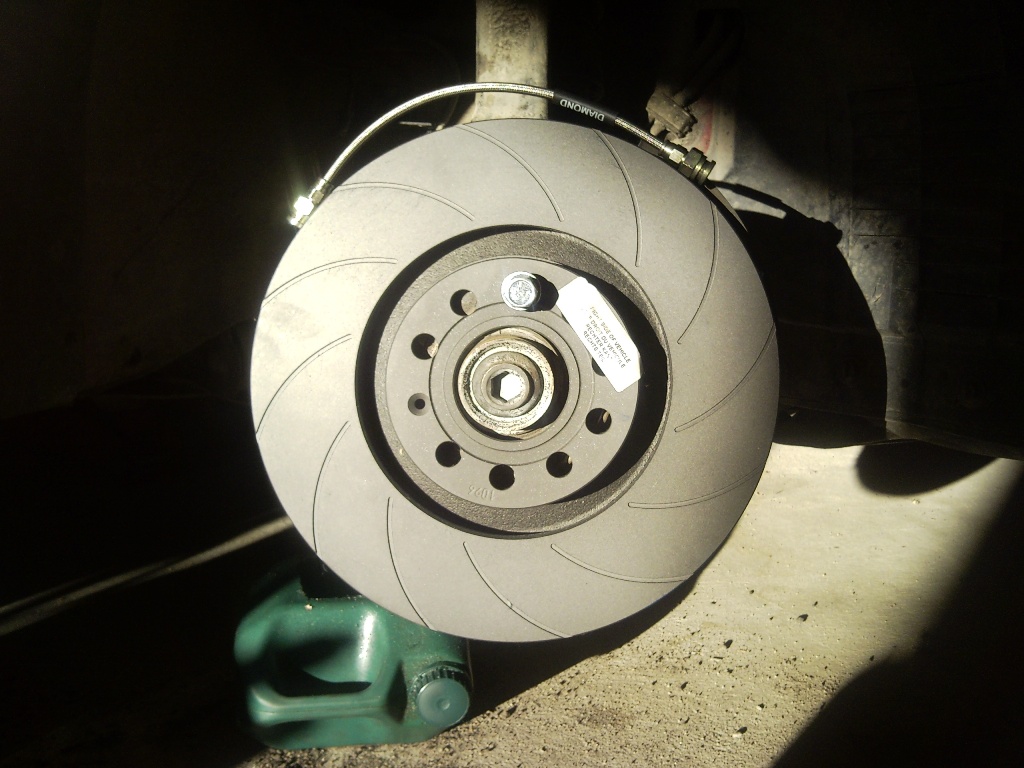

                                          Itse tilasin myös omaan kulkineeseen samaisen setin, tosin uraisena ja reikäsenä. Sen enempää ajattelematta ja mittoja tarkistelematta tilasin, taakse saapui väärät levyt.
                                          http://www.blackdiamondperformance.com/brakes_audi.htm tuo linkki ilmoittaa että taakse menisi levy koodilla KBD 1172 mutta sepäs olikin jäähdytetty.
                                          Nyt on levyt lähetetty takaisin ja koitetaan toista mallia eli KBD 710.
                                          • Hehee, juurikin samaiset takalevyt tulossa :( Onko kellään faktaa prefacelift vs. facelift takajarruista?
                                            • Vahva mutu että prefacelift normilevy ja facelift jäähdytetty. Koosta en oo varma on sama halkaisija..
                                              • jep, liftissä on jäähyt, ja liftittömässä ei.. ETKA antaa seuraavaa levykokoa:
                                                256x22 tai 245x10.
                                                • huh =) juurikin olin laittamassa että muistelin mitanneeni loppuunajetut levyt luokkaa 18 tms..
                                                  Mutta hyvä näin! Levyjä odotellessa...

                                                    • Jaahans. Vihdoin ja viimein kun paketti jarrupaketti saapui kotio ollaan vaihtotyö aloitettu..
                                                      Jäi nyt kemorat välistä, harmi vain :(
                                                      Vähän välikuvaa
