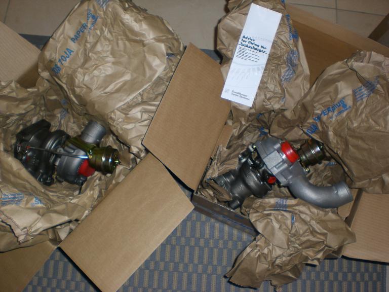

          Tänään se päivä koitti. Vihdoinkin kotia kolahti nätti pahvilaatikko. Sitten kun vielä sais väännettyä paikoilleen.

              Niin no vähän turhan pienethän noi on kun tuli pihtailtua jälleen kerran, menkööt nyt edes kesän ;)
              • #97
                Mikäs se seuraava koko olis ollut ?
                • #98
                  rs6 modattuna? tahi sitten custom ahdin, jonka vois kyllä toteuttaa kyllä tuonkin pohjalta..

                      • Mike, en lähtenyt sen takia suoraan tuolle rs6 linjalle, kun puuttuu juurikin tuo ylimääräinen 10dona. Männät ja veivit sitten joskus uusiksi, tiedä mitä kaikkea muuta. Kokeillaan mitä saadaan ensin noilla irti, kyllähän noillakin on jo vakioveivejä tapettu ;)

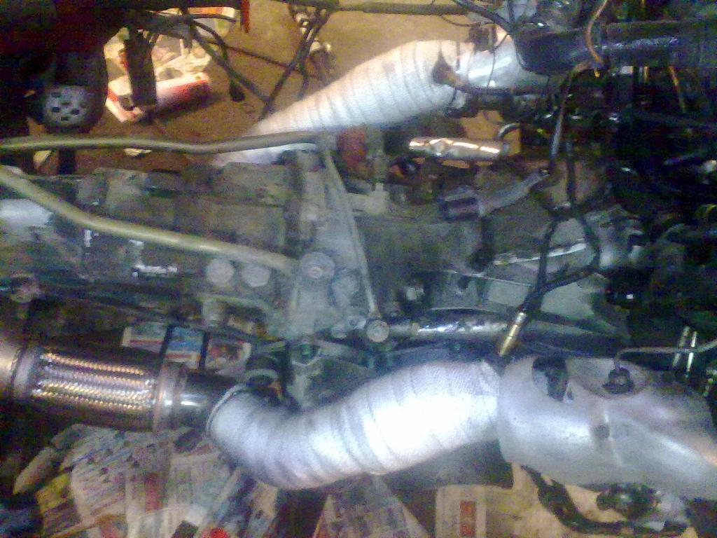

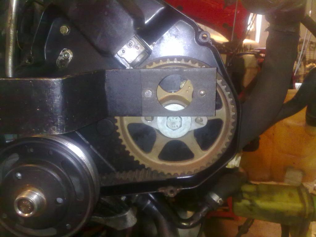

                          • Tämän hetken "tilannekuvia" :) Pikku hiljaa edistytään, jospa jo loppu viikosta ajoon. Pieniä murheitakin matkalla oli, ja yllätyksiä löytyi. Eräältä nimeltä mainitsemattomassa pajassa tehty jakopääremontti oli tehty huonosti, jako heitti hieman ja kopat oli murrettu rikki. Pajan imago kertoo paljon muuta kuin mitä työn jälki on. Samassa firmassa asennettu lohkolämmitin sisätilan piuhalla tukee edellistä väitettä vahvasti.
                            Myös dp:t tulivat päivitettyä Sénor Välitalon mallisiksi ;) Hyvältä näyttää!

                            • Sulla taitaa olla ihan orkkis RS4 imuputket turboille? Paljos kustansi? Hyvältä näyttää, mulle tulossa samanlainen paketti. No okei, se mun putki katilta taaksepäin ei nyt mikään maailman kaunein ole mutta väliäkö sillä kun toimii :)
                              Viimeksi muokannut mikalkai; 16.3.2009, 20:43. Perustelu: Tekstiä järkevämmäksi...
                              • Orkkis putket joo, 280eur. Kallista, mutta eipähän tarvii jännittää että vuotaako tms. Hyvältä alkaa näyttää joo :)
                                Kukapa niitä auton alta katselee, mutta nyt kun on todisteita nähtävillä niin pitäähän ne olla asialliset.
