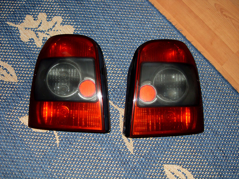

        • No perskeles :) eBayssa tuossa opettelin vähän shoppaamaan niin pisti silmään nuo suht edullisesti niin ostin pois. Eipä nuo kyllä paikallaan mitenkään ihmeelliset ole, mutta ei nyt kovin rumatkaan.

              • Itse asiassa ihan hyvin nuo istuu. Piti vain tiivisteet ryöstää yhdestä vanhoista valoista, kun kiinalaisilla ei vissiin koskaan sada kun jättävät nuo tiivisteet pois. Pitää pistää kuvia tulemaan jossain välissä.

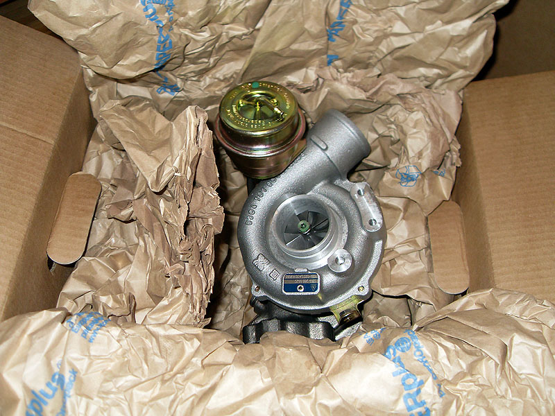

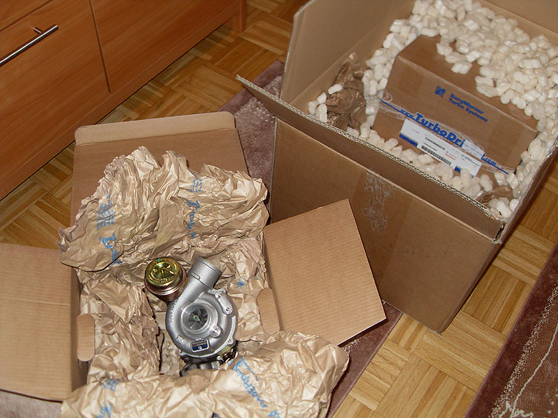

                                • No niin. RS4:n kytkin paketti tuli tänään haettua ja Tepolta on tilailtu koneeseen tiivisteitä jotta öljyt pysyy siellä missä pitääkin. Turbot todennäköisesti tilailen artsin kautta tässä kohta puoliin.
                                  • Tämmöistä kusti toi tänään:
ID:	1595305 Click image for larger version
                                    Ens kuussa ois tarkoitus alustavasti pistää palikat paikalleen.
