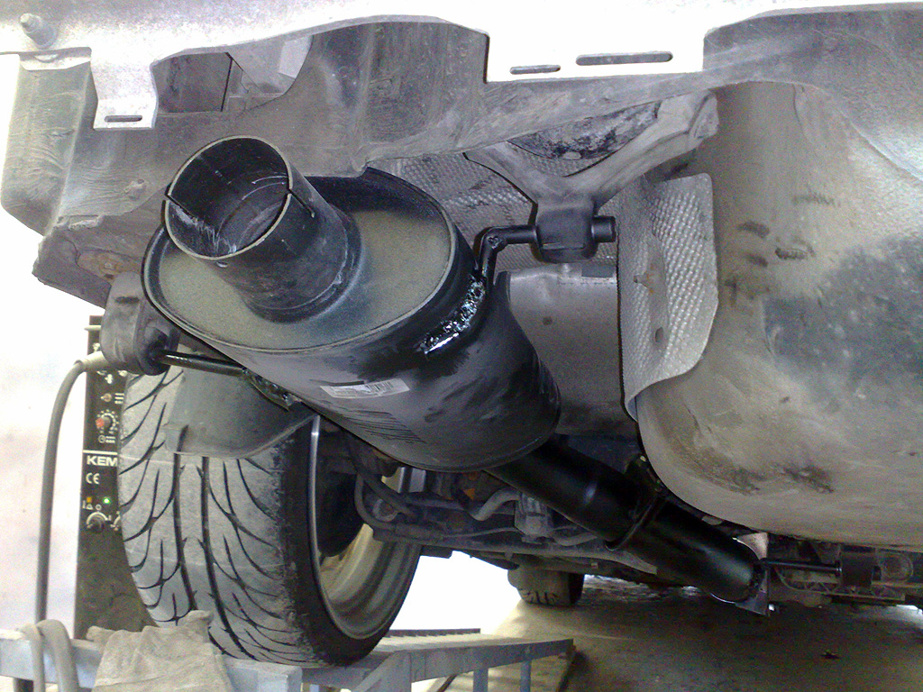

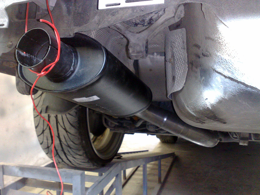

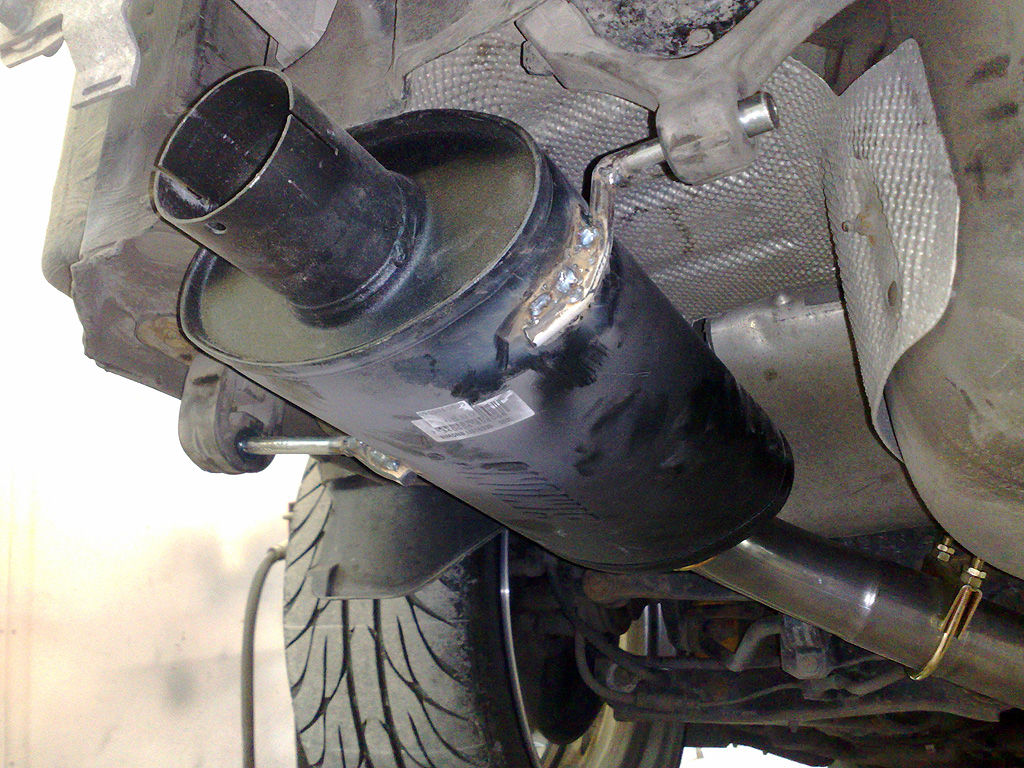

No niin prokkis etenee hieman. Eilen tehtiin uusi takavaimennin sekä pistettiin puskuri paikalleen. Eli kuten arveltiinkin Remuksen pönttöä ei saanut millään ilveellä riittävän korkealle, jotta sen olisi saanut menemään puskurin rei'istä:

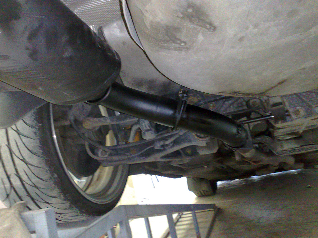

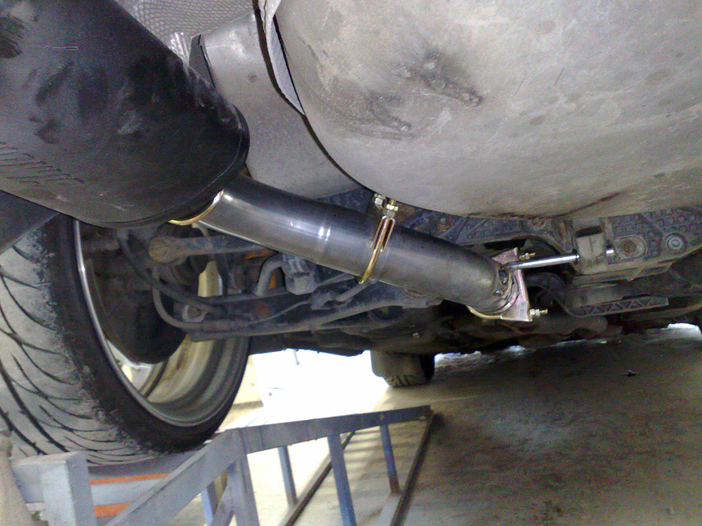

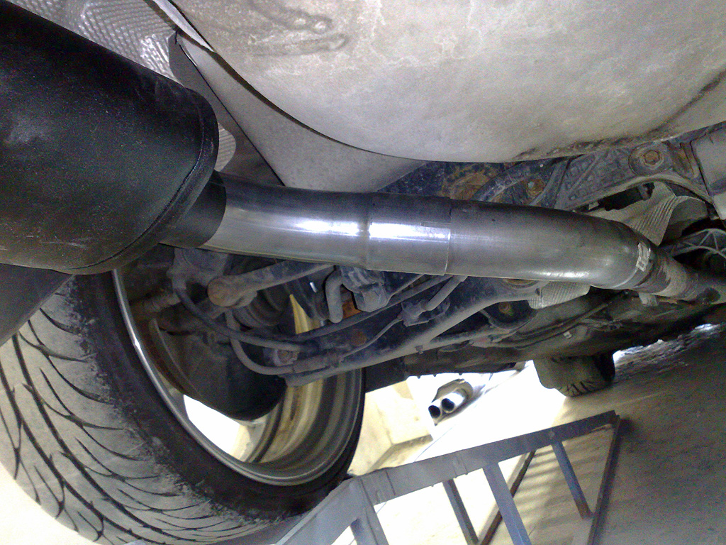

Kävin hakemassa 2,5" tarvike vaimentimen sekä pussillisen mutkia ja kiinnikerautaa ja ei muuta kuin mallaamaan pönttöä paikalleen:
Tämän jälkeen testiä että ulostulo tulee sopivalle kohdalle ja sitten pistettiinkin paikat jämysti paikalleen:

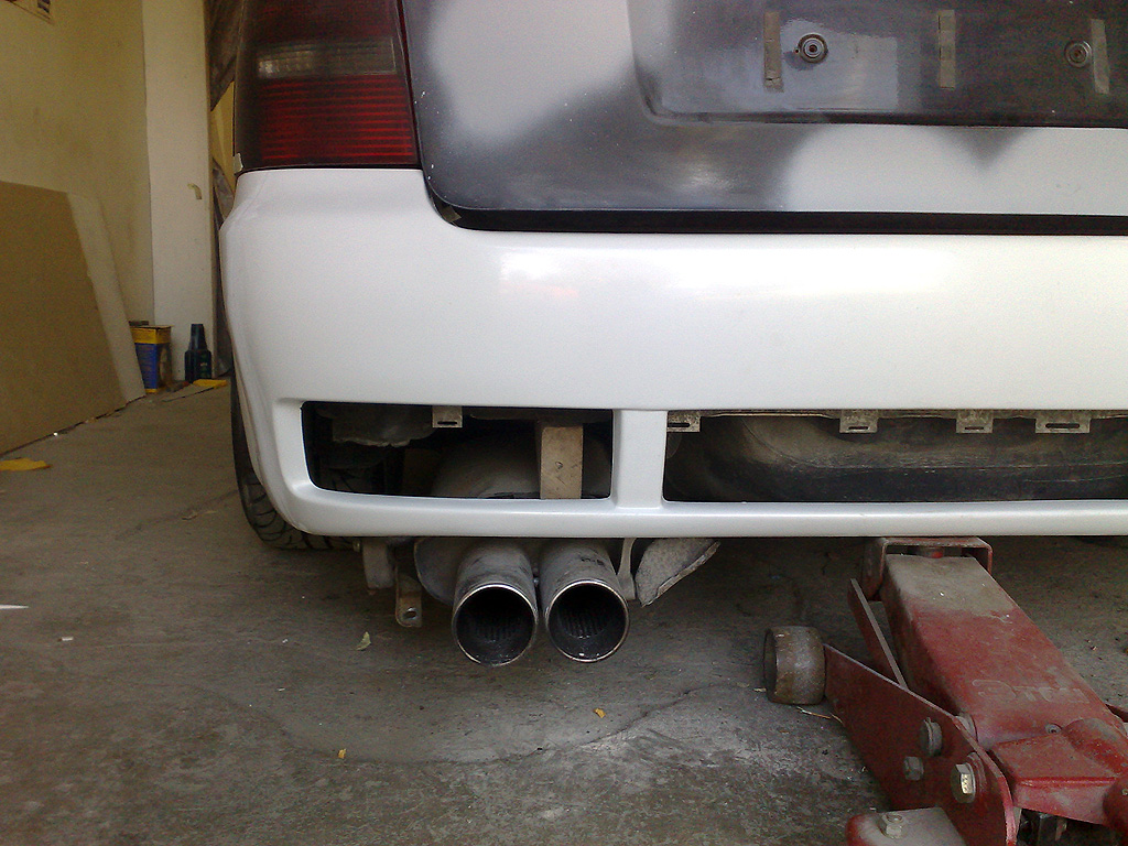

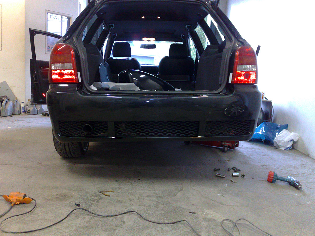

Sitten puskuria paikalleen, puskurin reikiin pistettiin muovista RS4 look verkkoa:

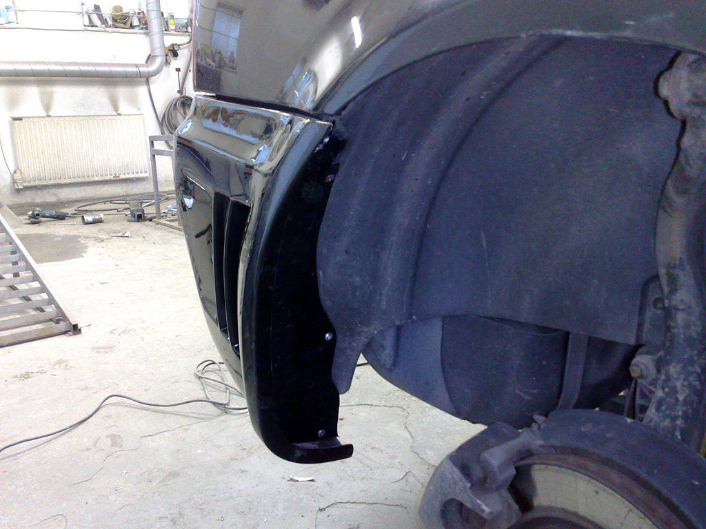

Lopuksi silaus sisälokasuojan puolelle. 4mm muovista sopiva palanen reunaan, jottei paskat keräänny tuonne puskurin sisälle:
Hieman taisi tulla alimitoitettua tuo takavaimennin. Äänet jäi valitettavasti liian suureksi. Jos ois huomannut aiemmin, että keskivaimennin on otettu pois ja korvattu suoralla putkella, olisin siihenkin ottanut valmiiksi vaimentimen. Pitää koittaa laittaa mahdollisimman suuri pyöreä vaimennin tuohon keskelle, jos se pienentäisi tuota matalaa murinaa.
Pöntön päähän pistetään vielä joku passeli krominen jatke kunhan moinen löytyy (kaksi jo ostettu eikä kumpikaan ole kunnolla passannut). Pistetään sitten uutta kuvaa kunhan auto on valmis. Takapuskuria pitää hieman vielä tukea vasemmalta puolelta, niin ei varmasti heilu mistään.

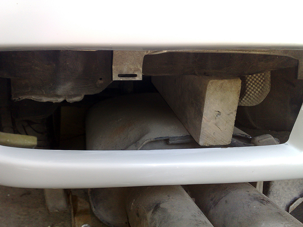

Seuraava urakka onkin asetella alkuperäinen RS4 puskuri tuohon ässän keulille...

Tjaah, mitähän tähän nyt sanoisi..... minen tykkää nyt yhtään tästä viritelmästä, mutta eipä ole mun autokaan.
Syitä; Simons, on jotenkin vain niin teinimerkkiä, että sitä en kyllä s4:n huolisi. Toinen syy, kyllä ässässä pitää tuplaulostulot olla. Ja kolmantena syynä on tuo puskuri ja verkko. Näyttää jotenkin tosi paljaalta, ja tuo nykyinen ulostuloratkaisu (mikä tuskin jää tuollaiseksi), ei sovi tuohon.
Tuollaiseen puskimeen ja isoihin reikiin ilman muuta "iso" tuplaulostulo.
Mitä tulee ääniin, niin kyllä se keskivaimennin aika mukavasti sitä ääntä vaimentaa, eli siihen vaan tilalle joku vaimennin, niin hiljenee varmasti.
Ulostulo ei tietenkään tuollaiseksi jää. Ei ole vain sopivaa päätä löytynyt tuohon vielä tähän hätään. Kaksi ulostuloa olisi kyllä ihan hieno, mutta näillä mennään tällä hetkellä. Ja mitä tulee kahteen ulostuloon niin.. no joo. oishan se ihan hieno tietenkin. Jos äänet saadaan kuriin keskivaimentimella, niin sitten takavaimentimen vaihtoa tuplaulostuloihin voidaan jossain välissä harkita.
Itseä ei putkiston merkki sinänsä kiinnosta, kunhan se kestää jonkun aikaa ja äänet eivät ole liian suuret, sen takia voin käyttää myös Simonsia. En tiedä onko nyt niin järkeä maksaa esim. Supersprintin vaimentimesta 700e jos saa saman hoidettua suurinpiirtein viidesosalla tuosta. Nämä tietenkin makuasioita... toiset tykkää äidistä ja toiset tyttärestä. Joillekin menee molemmat :)
Itse olen ihan tyytyväinen tuohon takapuskuriin kaikkien asennusvaikeuksien jälkeen.
Juurikin näin. Tälläistä perhanan humppa showta ajo tällä hetkellä on. Ei vain hoksannut lainkaan vasta kun asennusvaiheessa, että tuo keskivaimennin uupuu kokonaan.Keskivaimennin yleensä vaimentaa ne suurimmat ylä- ja keskikierrosalueen äänet ja sen jatkuvan huminan. Pelkällä takavaimentimella äänet on aina sellasta jatkuvaa meteliä joka on ajaessa hyvin rasittavaa kuunneltavaa.
No ensi viikonloppuna pistetään keskelle myös vaimennin, joten katsotaan miten äänet muuttuu sen jälkeen.
Minusta taas on yks hailee minkä MERKKINEN se pakoputki on, putki = putki = putki. Kurjaahan se on tietysti jos ei enää essolla selkään taputella kun tuli laitettua vääränmerkkinen. :)
Tosiasia on toki se, että simons pöntöt ei vaimenna paljon mitään.
Tuplaulostuloista olen sitä mieltä että turha niitä on viritellä mikäli suorituskyvyn edellyttämä kaasumäärä mahtuu yhdestäkin putkesta. Erikseen sitten ne koneet, jotka tarvivat ne 2x3" rännit.
Takapuskuri noin muuten ei oikein iske, olis parempi umpinaisena.
Kyllä mulla ainakin tuossa E36:ssa tuo Simonssi toimi vallan mainiosti. Äänet oli todella mukavan möreät mutta ei kuitenkaan huutanut. Luulisi nyt perhana turbo autossa kuitenkin äänet pysyvän kurissa.
Älkäähän nyt vielä luovuttako tuon puskurin kanssa ennen kuin koko paketti on kassassa :) Tuo suoraan takaapäin otettu kuva ei anna täydellistä kuvaa.
Ei tohi noihin ässän helmoihin mennä oikein koskemaan. Mitä nyt oon täällä lueskellu, niin aika arvokkaista osista on kyse :) Itse asiassa tuo puskuri ei tiputa perää niin paljon että pistää silmään.

Jos ja kun nyt teet molemmilta puolilta tulevat ulostulot, niin sellaiset ovaalin muotoiset vois olla aika nätit. Jos tuohon pyöreät laittaa, niin ei oikein istu ainakaan mun silmään.
Vai olikohan ajatuksena jopa livetä bemari puolelle ja M3 tyyliin 2xtupla ulos. Itse olen kanssa samaa mieltä että jos kaksi ulos eri puolilta niin ovaali vois toimia.
Juu on tila niin vähissä tuola toisella puolella että ei toivoakaan että putken saisi sieltä menemään kohtuu työllä. Kyllä tuo yksi ulostulo hieman häiritsee itseäkin. Kovasti yrittänyt etsiä sopivaa päätä tuohon mutta ei meinaa oikein löytyä, lähinnä juurikin tuollainen ovaalinmallinen kiinnostaa. Tällä hetkellä väliaikaisesti on vain yksi ulostulo kunhan sen paremman pään löytää. Toinen vaihtoehto mitä oon miettinyt että teettää moisen ulostulon jossain, tai koko takavaimentimen...

Ja oikein klemmari/pantakiinnityksellä. Yeah! Se on sitten siitä hyvä jonkun pölliä se teini corollaansa. No joo, voihan tuonkin hitsata siihen pönttöön kiinni.
Kyllähän tuohon nykyiseenkin pönttöön saa toki hitsattua kaksi ovaalinmuotoista ulostuloa. Tai mitä nyt ikinä aiotkaan laittaa. Mutta mahdollistahan se siis on, että siihen hitsaa sopivat ulostulot.
Hitsauksesta sen verran että jos se vaimennin on mustaa rautaa ja ulostulo kirkasta. Niin onhan niitä "raja"puikkoja millä voi hitsata kirkasta mustaan.
Ohuella puikolla vaan vaikka koko pää kiinni jos siltä tuntuu.
Itse kiristäisin tuon klemmarin ja sitte vaan muutamat pienet saumat ni jo kestää.
Ja hitsataanhan rosteria migillä, tigillä, puikolla... Kaikki kestää
