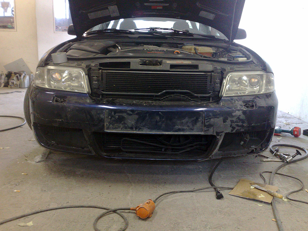

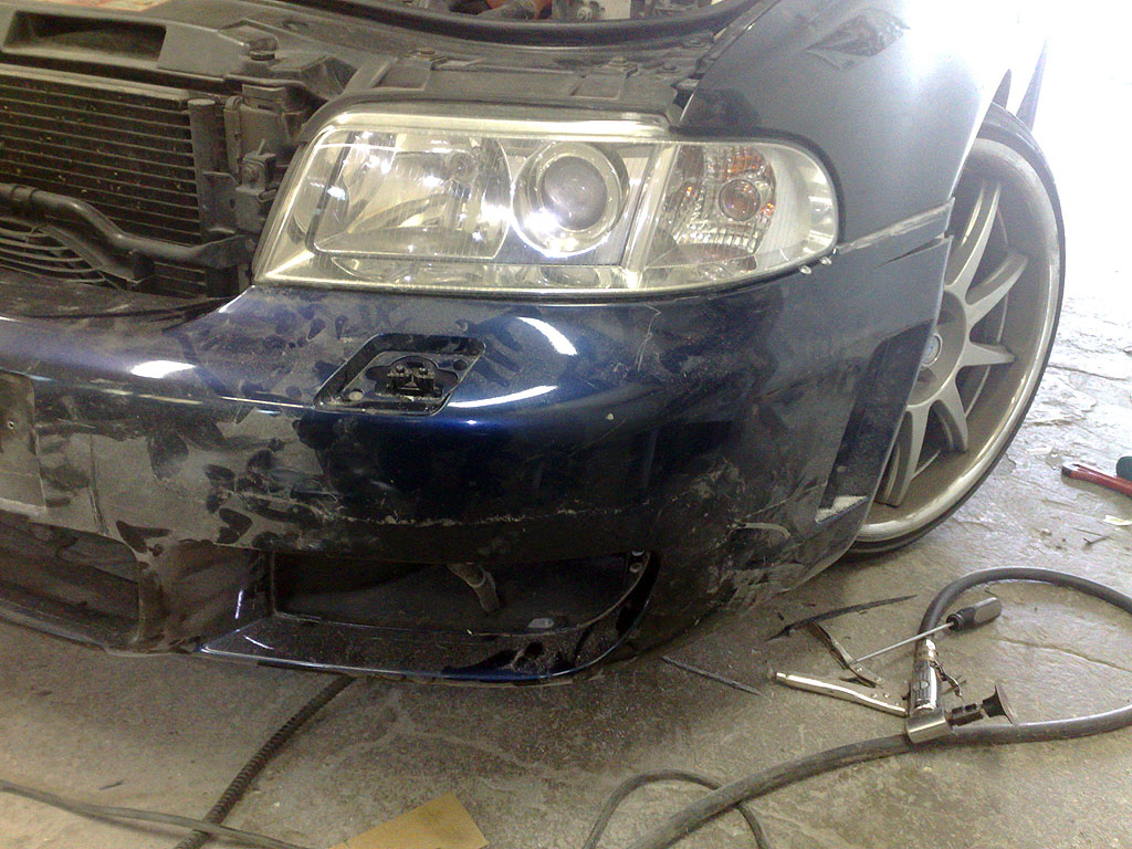

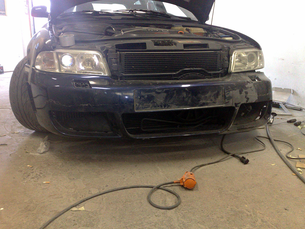

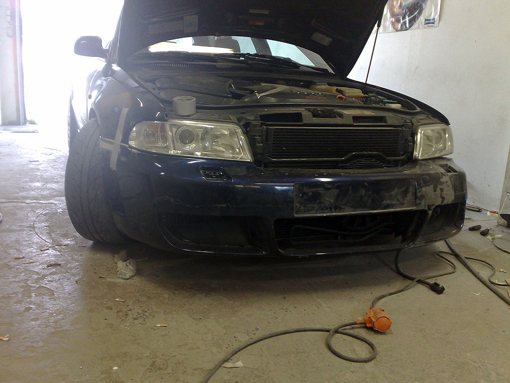

          No niin, päivitetääs hieman. Eli tällä hetkellä työn alla tuo alkuperäinen RS4 puskuri. Puskurin mukana ei tullut runkoa, joten istutus tapahtuu alkuperäiseen runkoon. Alla muutama kuva mallailusta:
ID:	1594707 Click image for larger version
ID:	1594709 Click image for larger version

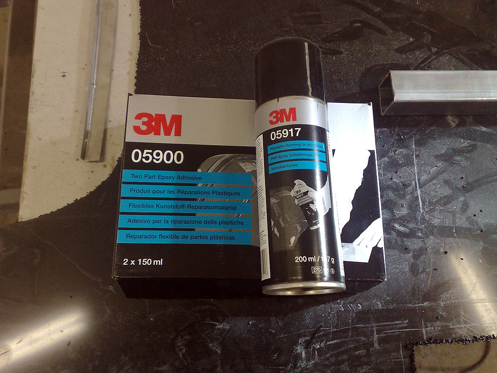

          Nurkat tehdään siten, että yläosaan tehdään v-mallinen viilto, jotta puskuri saadaan istumaan just eikä melkein. Käytännössä puskurin teossa ei käytetä lasikuitua ja kittiäkin vain nimeksi. Muuten muokkaus hoidetaan kuumentamalla ja käyttämällä kaksi komponentti muoviliimaa:

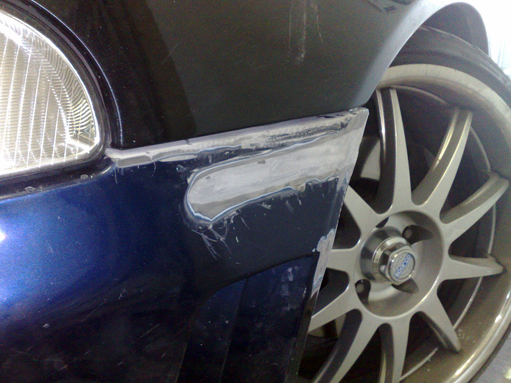

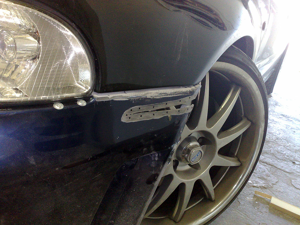

          Nurkat tehtiin siten, että halkaistiin puskuria hieman, jotta reunoja saadaan taiteltua tarpeeksi eikä puskuri jää jännitykseen:
          Tämän jälkeen täyteen muoviliimaa, tupakanmittainen tauko (en ite tosin polta) ja liima hiottiin pois. Tässä vaiheessa ei siis ole vielä käytetty kittiä lainkaan lasikuidusta puhumattakaan. Seuraavat stepit onkin liimata puskuri vielä sisäpuolelta ja tämän jälkeen viimeistään elastisella kitillä:

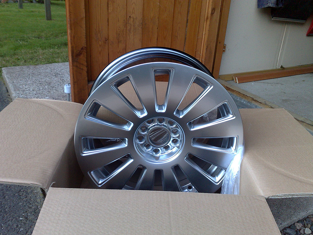

          Niin ja talveksi hankin tälläiset:

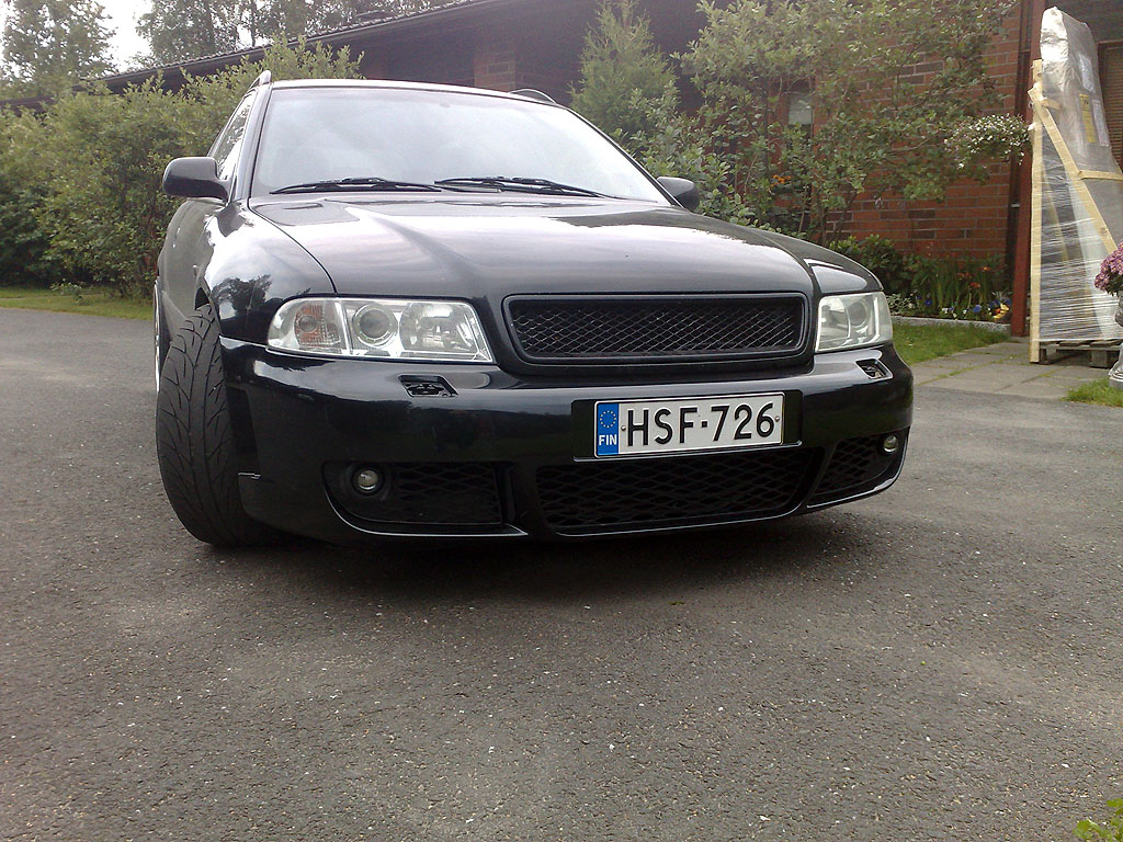

                                                          Etupuskuri maalattiin tänään ja piru että tuli kyllä hieno! Ne Hellan sumarit sopii justiinsa eikä melkein sinne risan orkkis verkkoon. Huomenna pistetään auto nippuun ja laittelen muutaman kuvan keulasta. Pesurin suojaläpät eivät ole vielä valitettavasti Saksasta tulleet perille asti mutta eiköhän ne sieltä kohta puoliin tule.
                                                          • #89
                                                            Tässäpäs tämä puskuri on valmiina:
                                                            Pitää ottaa viikonloppuna paremmin kuvia, kunhan saadaan tuo uusi putkenpää hitsattua paikalleen ja auton saa pestyä.
