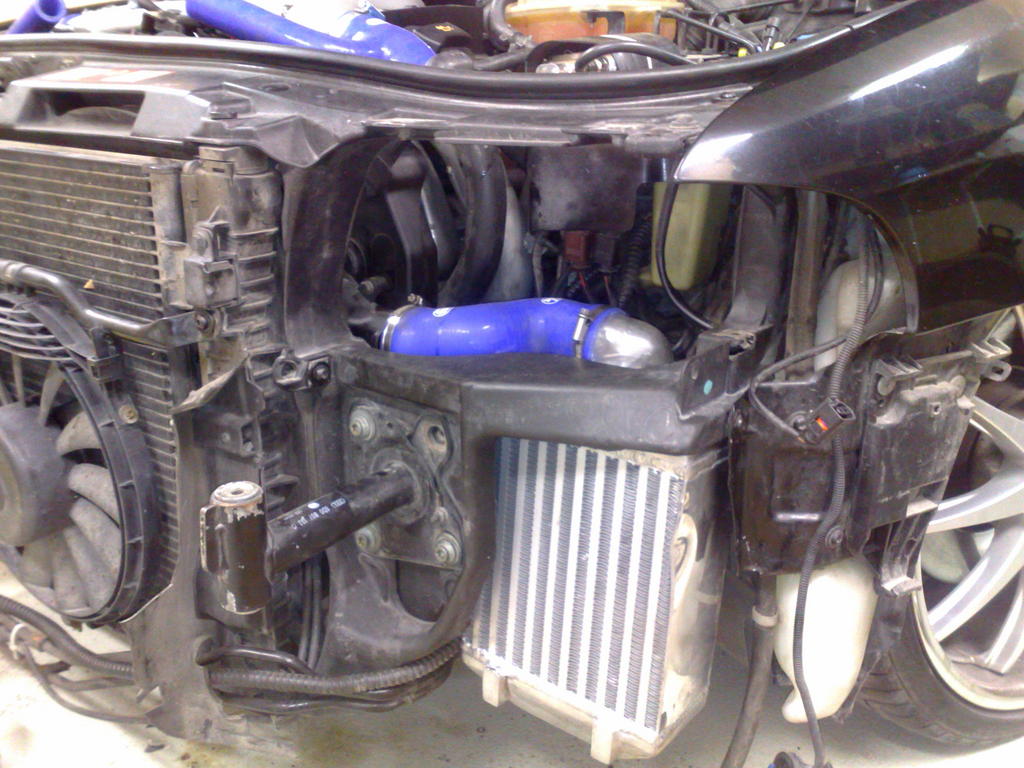

    • No niin, nyt on coolerit vaihdettu hieman leveämpiin/paksumpiin alumiinipäätyillä varustettuna. Samalla uusin muutaman ahtoletkun ja klemmarit. Aika värkkäämiseksi tuo asentaminen meni ja dremelillekin käyttöä riitti että sai sopimaan paikalleen.
      Seuraavaksi menee paikalleen RS4-suuttimet/adapterit ja maffi, sitten auto säädettäväksi. Mitä mieltä raati on, tohtiiko autolla ajaa nätistä ahtamatta tuommosen 120 km siivun, vai olisko viisaampaa laittaa vasta perillä nuo palikat paikalleen?
      • Nuo näyttäisi CX-racingin coolereilta?
        Voi käydä rikkaalla RS:n suuttimilla, mutta toisaalta jos laitat MAffinkin samalla niin se saattaa toimia parina ihan ok. Ei ole tuollaista tullut kokeiltua.
        • Suuttimet kannattaa laittaa kyllä, sen verran tekemistä niissä on sitten säätöpaikassa. Rs4 suuttimilla käy rikkaalla, joten tee matkan ajaksi maffi sekoitus eli rs4 maffirunko ja s4 anturi. Säätöpaikassa on anturi sitten helppo vaihtaa.
          Rs4+rs4 kamoilla menee varmasti liian laihalle.
          Vag-com:n block 033 tai oliko 034 kertoo miten ecu sitten säätää suuttimia eli miinustaa jos on liian rikkaalla jne. 032 kertoo sitten pitkäaikaisarvot mutta niitä ei paljoa sun matkan aikana kerkeä tulemaan.

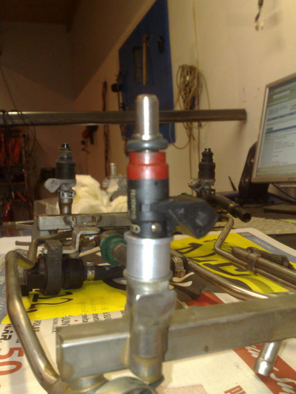

                        Nyt on autoon uusi ohjelma ajettu sisään. Maanantai meni pitkälti Powerflash Oy:lla Oulussa, kiitokset sinne Ekille ja kumppaneille erittäin hyvästä palvelusta!
                        Suuttimet ja ohjelma pistettiin paikalleen pajalla pienien vastoinkäymisten kautta. Adapteri ja suutin meinasi olla ihan liian vaativa palikkatesti, mutta kuvan mukaisesti ne lopulta Mikon puhelinkonsultoinnilla saatiin paikalleen ja vielä tiiviisti:) => kiitokset nopeasta avusta jyväskylään. Suutinjumpan lisäksi asennettu maffi ei aina näyttänyt tarpeeksi korkeita arvoja, joten se menee heti vaihtoon. Lisäksi vielä ecusta piti joku piiri vaihtaa eri tyyppiseen tms. että ohjelma saatiin ylipäätänsä sinne poltettua..
                        No lopputulos oli kuitenkin kuskin mielestä kiitettävä, mikä lienee tärkeintä. Uudella ohjelmalla ahdot piikitteli 4-vaihteen vedätyksissä 1,4-1,5 bar:n tuntumassa, mutta kuulemma vetoja ei aivan totuttuun tyylin maffin seilailusta johtuen ollut. Entiseen verrattuna ero on kuitenkin kuin yöllä ja päivällä. Ässä sysää ihan eri malliin ja vetää nyt kovaa myös korkealta... :) Kesällä sitten kun pitoa riittää niin hienosäädöt päälle.
                        Koeajolenkillä ja vielä tänäänkin kaikki painepuolen letkut/putket pysyivät paikoillaaan ennakkoepäilyksistä huolimatta, joten niitä ei kuiten tarvinut enää alkaa ropaamaan. Katotaan nyt kuin auton (ja äijän) käy...

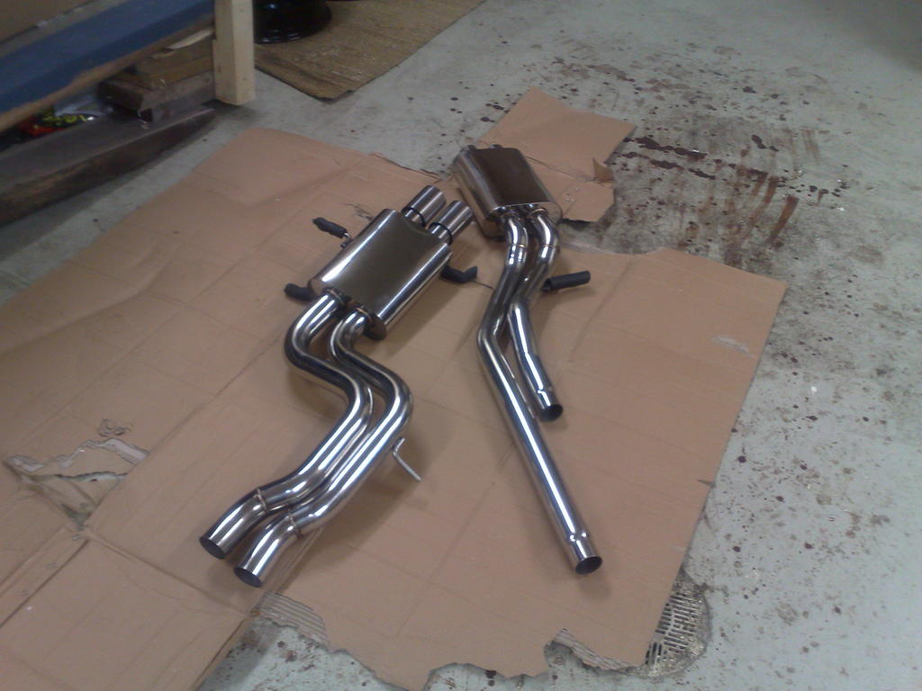

                                    Autoa en ole kummemmin laitellut normihuoltojen ja fiksailujen ohessa, paitsi kiina-putkiston tilasin syksyllä. Omaan makuun hivenen liian kovat mörinät (naapurikin on samaa mieltä =D), mutta huomattavasti paremmin tuo mahtuu auton alle kuin aikaisemmin olleet tarvikevaimentajat.

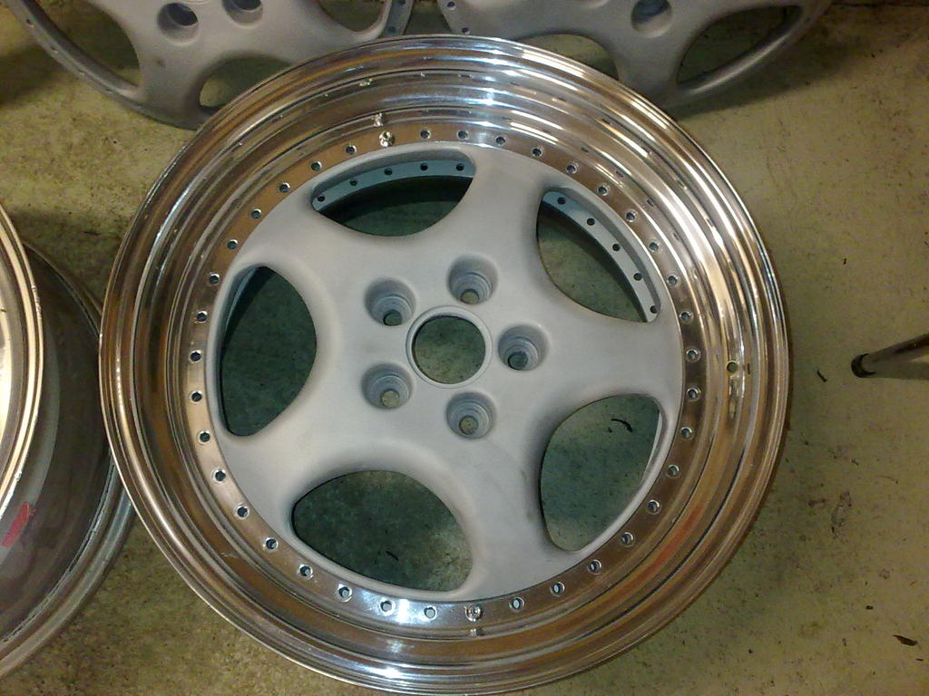

                                    Vanteetkin tuli päiviteltyä kesäksi RH:n purettaviin huulivanteisiin, kun Tomin kanssa tehtiin vaihtokauppaa. Keskiöt on nyt soodapuhallettu alumiinipinnalle ja uudet kasauspultit/etukehät on tilattu, mutta vielä pitäis maali ruiskia keskiöiden päälle. Kuinka nuo kannattaa maalata, mitä pohjaan että maali pysyy? Väriehdotuksia keskiöihin otetaan myös vastaan (paitsi ei mustaa kun talvivanteet tuli sillä pilattua..)

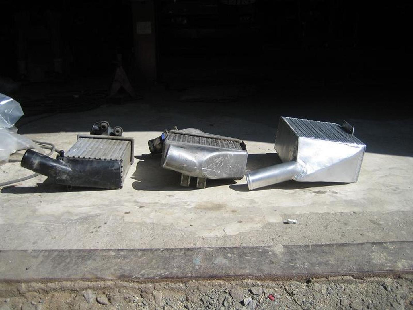

                                                • Jos kyse on CX-racingin coolereista niin maailmalla ovat pahimmillaan haukkuneet huonommiksi kuin alkuperäiset, eivät jäähdytä eivätkä virtaa. Tiedä sitten mikä on totuus. Hyviä ja edullisia coolereita löytyy Wagnerilta ja AWE:ltä. Ainakin AWE:n jäähdytystä on kehuttu riittävän isommillekin ahtimille. Seuraavasta hintaluokasta löytyy sitten ER, jonka jäähdytysteho on parempi kuin edellisten, mutta joidenkin testien mukaan useissa perättäisissä vedoissa AWE palautuu jopa ER:iä nopeammin.
                                                  Viimeksi muokannut Mikse; 20.7.2011, 10:20. Perustelu: typo korjattu. XC->CX
                                                  • Coolerit on tuommoisesta pajasta => http://www.kwe-racing.de/product_inf...nfo/p118_.html.
                                                    Hinta ainakin on tuplaantunut siitä, kun itse tilasin. En ole varma onko noiden omaa tuotantoa vai jälleenmyyntitavaraa
                                                    • Ei näytä olevan CXracing coolerit vaan jotain muuta. Löysin muutaman havainnollistavan kuvan noista ER:stä vs S4 vs RS4 jäähyt.
