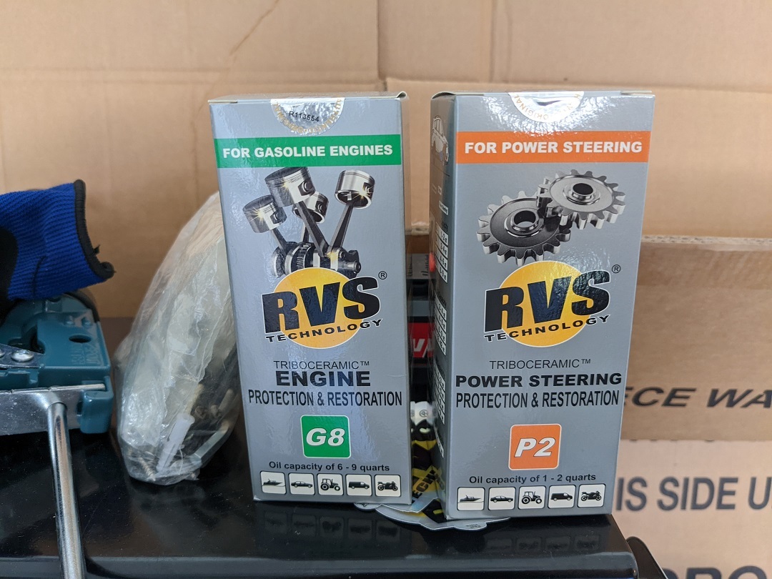

        Empä nyt tiedä, olinko mainoksen uhri, vai mitä, mutta tuli tilattua RVS litkut moottorille ja ohjaustehostimelle, kun ohjaus on tuntunut melko raskaalta viime aikoina. Mitään vikakoodeja ei ole antanut, liekö siellä jokin servotronicin kallis osa entinen, en osaa sanoa. Noh, jokatapauksessa paketti tuli tontille ja minä laittamaan niitä sisuksiin. Ajattelin, että aloitan tuosta ohjaustehostimen nesteestä, mutta enhän minä löydä sitä säiliötä mistään tuolta moottoritilasta! Olenko minä nyt pöljä, vai missannut jotain? Onko näissa 3 litrasissa ruuviahdetuissa edes mitään säiliötä? Jokatapauksessa siirryin siitä siis laittamaan tuon öljyn sekaan laitettavan nesteen, kun olin ensin ajanut koneen lämpimäksi. Hommahan on helppoa kuin mikä, kun lukee ohjeet. Katsotaan nyt onko "käärmeöljystä" mitään apua esim. kulutukseen, vai tuliko ostettua paremminkin mielenrauhaa.
        Pitäisi varmaan vieda pajalle katsottavaksi tuon tehostimen takia, mutta arveluttaa nyt ennen muuttoa alkaa laittamaan se ~touhutonni korjaukseen.
          #34
          Voisko siinä olla sähköinen tehostaja?
            Ainakin B8.5 vaihtoi faceliftin myötä sähköiseen tehostajaan.
            Nopealla googlauksella Q5/SQ5 näyttäisi jakavan saman kohtalon, eli sähköllä sitä ohjausta tehostetaan.
              Jees, näinhän se on. Kiitokset!
                Melkein kannattaa odottaa ne koodit ja vikavalot siihen tehostajaan. Audilla taitaa olla takaisinkutsu nuista b8.5 sähkösistä rackeistä, 10vuotta/125 000mailia asti. Youtubesta löytyy melko paljon tietoa tästä

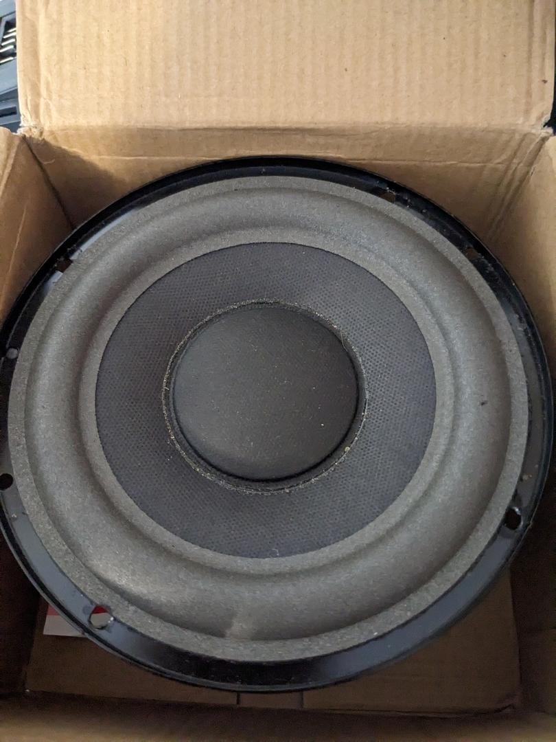

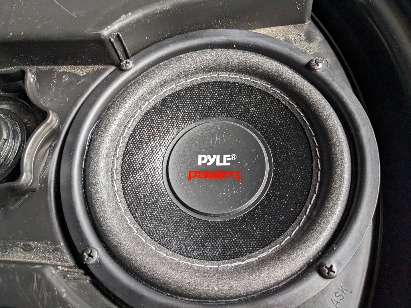

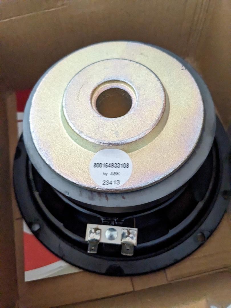

                                          Päivitin orkkis subbaria hieman, kun olin lueskellut AudiZinen artikkelia aiheesta, niin Amazonista laitoin Pyle Audion PLPW6D:n tulemaan. Asennus oli vanha pois, uusi tilalle. Voisi vielä viikonloppuna kokeilla ajaa eri asetuksin 4 Ohmia tai 8 Ohmia, millä nyt omaan korvaan parhaimmalta kuulostaisi. Ainakin jos ei muuta, niin kyllähän tuo nyt näyttää monta kertaa paremmalta noin, kun tuon vanhan kaikattimen kanssa, vaikka aika harvoin tuonne kontin lattian alle tarvii katsoa.

                                              Mie tilasin samanlaisen elementin omaan mut ilmeisesti erilainen subi ku ei se käynykkään.
                                              Miulla tuo elementin runko on kantikkaampi.
                                              Nyt olis sit ylimääräinen tuo tilattu.
                                              Pitäs näköjään aina mitata ensin ennenkuin tilailee?
                                                No perskules, eiko se osu ollenkaan, vai liika iso? Minun tapauksessa kaiuttimen reika oli inasen liian pieni, mutta elementti tiivistyi reikaan hyvin kun veti ruuvit kiinni.
                                                Voiko sinun tapauksessa dremeloida aukkoa isommaksi, jos se ei muuten osu?
                                                Ehka noissa on jotain eroja, omassa SQ:ssa ei ole Bose:n setti, vaan Bang&Olufsen setti. Taytyy kylla itse olla tyytyvainen, bassot jytajaa nyt ihan eri kuulolla, ehka seuraavaksi voisi tutkia ovien kaiuttimia, kun vahan omaan korvaan kuulostaa etta olisi jotain joka resonoi, vaikka ovien kaukalot olisi tyhjillaan.
                                                  Koko elementin ulkomitat(kehys) on liian iso.
                                                  Elementti on upotettuna ja uusi ei mahdu. Jos käy dremelöimään niin tulee reikä itse koteloon. En tiie uskaltaisko antaa pikkasen lämpöä kotelolle ja muotoilla sit sopivammaksi.

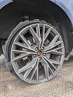

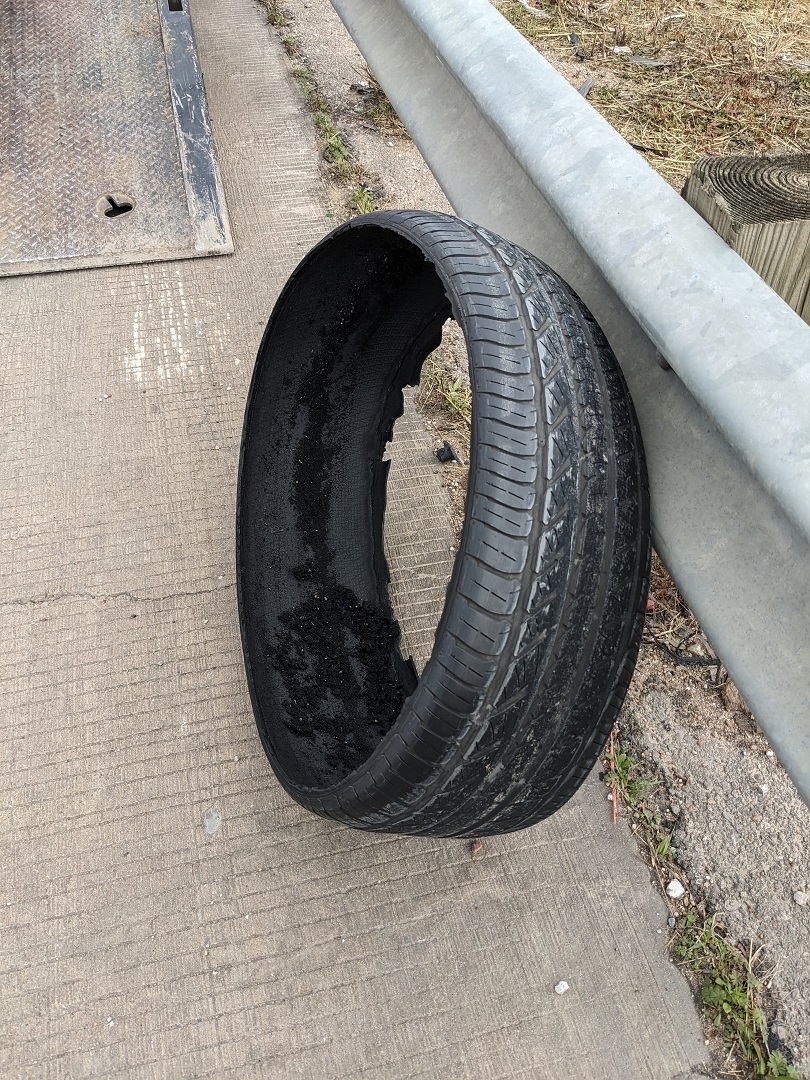

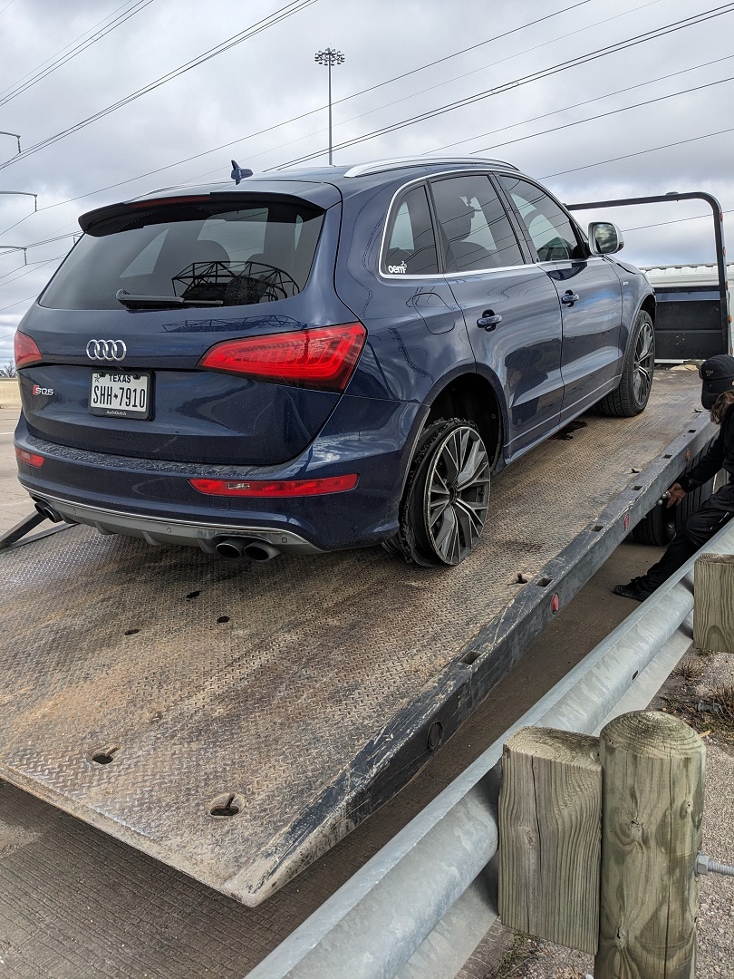

                                                      Olipas vähän motorsporttia tuossa reipas kuukausi sitten, olin motarilla menossa Dallas Starsin peliin ja yhtäkkiä kuului muutaman sekunnin jokin outo ääni takaa ja sitten tussahdus. Kumho antautui ja niin äkkiä kuin mahdollista tien sivuun ja soittamaan hinuria paikalle. Joku puolisen tuntia itäänpäin kulkevan I30-päätien reunassa ei ole hupia. Siitä menee oven vierestä välillä melko isoa autoa 80mph. Hätävilkut päälle luonnollisesti ja mielellään siirtya ravin puoleiselle penkille istumaan. Ehti siinä käydä sheriffikin katsomassa, mikä vikana ja komensi siirtämään vielä hieman enemmän kaidetta päin. Noh, varovasti hivutin auton niin lähelle kaidetta, kuin uskalsin ja tähtirinta kuittasi peukulla ja lähti menemään. Ei siinä adrenaliinihumalassa edes ehtinyt ajatella kuinka kallis kossahdus tämäkin taas oli...
                                                      Noh, hinurilla lähimmälle korjaamolle, joka sattui olemaan Walmartin rengaspaja, he vaihtoi kontista pelastusrenkaan paikalleen ja ampui sen täyteen. Ei edes maksua halunnut, niin annoin $20 tippiä herrasmiehelle. Satkun verran jouduin hinauskyydistä maksamaan, kun ei oltu laitettu vakuutukseen hinausturvaa. Nilkuttelin siitä sitten pienempiä teitä kotiin, nopeusrajoitus on pelastusrenkaalle 50mph, mutten uskaltanut yli 35mph mennä missään vaiheessa.

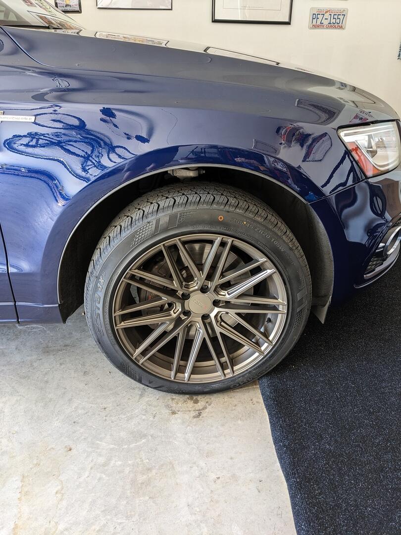

                                                      Siitä sitten iltasella koneen äärelle tekemaan ostoksia, vanteiksi valikoitui TSW Pescara, koossa 20 x 10", +25 offsetilla. Hinnaksi jäi lopulta $1320 ja hilut. En muistanut punnata vanteita ennen asennusta, mutta kevyen tuntuiset nuo on, ei nuo ainakaan ole painavemman tuntuiset mitä orkkisvanteet, vaikka leveyttä on tuuma enempi. Pultit tilasin kans, ihan normi setti pultteja, ne taisi olla kolmisen kymppiä eBaysta. Renkaiksi valitsin samat mitä aiemmat oli, koska olivat oikein hyvät ja edukkaat. Allelaitettuna ja nelipyöräsuuntauksella sarja meni alle alle $900.
                                                      Pari viikkoa sen jälkeen kun olin saanut uuet gummid alle, oli viikonloppuna aurinkoista keliä ja hinkkasin vanhan rengas sarjan puhtaaksi ja näppäsin kuvat. Myyntiin naamakirjan markkinalle ja heti seuraavana päivänä ostaja haki pois $300:lla. Joten koko ruljanssi jäi kustantamaan sellaiset kaksi harrasteyksikköä. Huoh, tietää taas miksi käydä röissä, eikä pääse sijoitustili liikaa kasvamaan, kun palkka menee näihin...

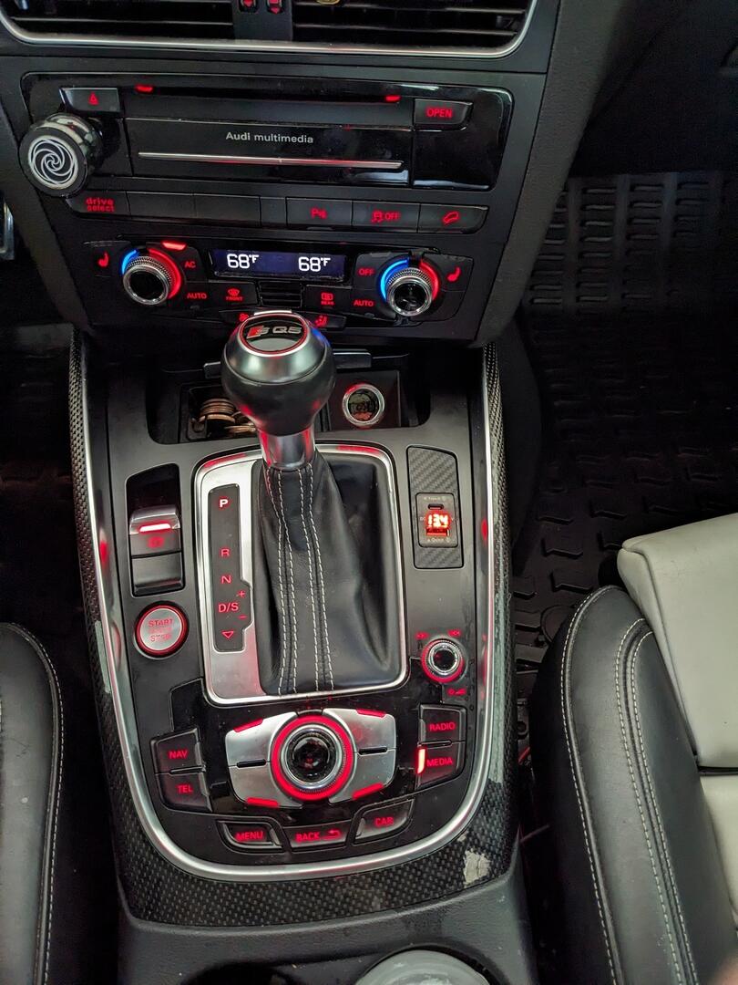

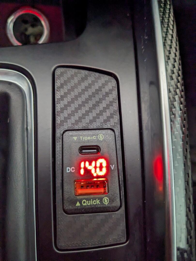

                                                          Instakranssissa tuli vastaan 3Dcadwurxin postaus jännitemittarista keskikonsolin kolikkotellingin paikalle. Olen pidemmän aikaa koittanut löytää jotakin siihen tilalle, kun itselle sillä kolikkotelineella ei ole käyttöä, eikä siinä oikein quarterit pysykään. Siis tuumasta toimeen ja tuote tilaukseen, maksoi $50 ja verot päälle. Tuli perille muutama päivä tilauksesta ja sitten youtubesta asennusvideoa katsomaan. Ei ollut paha rasti, vaihdekepin pussi ylös, MMI-paneeli ylös, ilmastoinnin paneeli sivuun ja tuhkakuppi irti. Sitten piuhat kiinni, virran otin tupakansytkan liittimistä (ja minun tapauksessani näytti käyvän niin, että virta tulee sytkän valon virrasta, joten mittari pelaa silloin kun sytkän valo toimii). Ihan pikkasen raavitutti päätä, kun aina kun tallissa auton käynnistän, niin mittari pelaa, mutta kun lähden ajamaan se sammuu. Sitten tajusin, että kun pidän valokytkinta aina Auto-asennossa, eli se tunnistaa milloin pitää valoja päällä, eli nyt jos keskellä päivää tarvitsen ladata jotain, niin laitan vaan ajovalot päälle. Ehkä muutan tuon johdotuksen joskus, ehkä en. Kuitenkin tuntuu toimivan oikein mainiosti ja näyttääkin lähes melkein orkkikselta.
ID:	1971041 Click image for larger version
                                                            Tuohan on kätevä. Millä hakusanalla tuo löytyy.
                                                            Ite ihmetteli yks päivä miks puhelin ei lataannu tuhkakupin pistokkeesta mut jos se on yhteydessä noihin valoihin ni sittenhän se syy selvisi.
                                                              https://3dcadwurx.com/audi-usb-charger/
