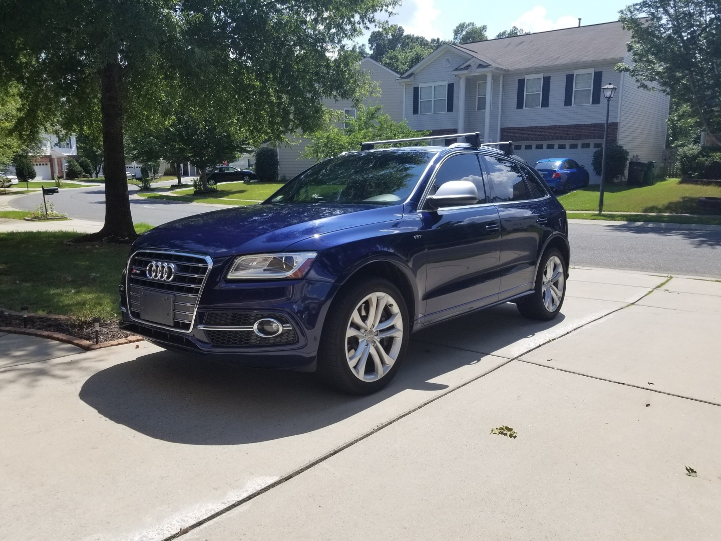

    Kirjoitellaas pikkasen tästä nykyisestä menopelistä. Vaimo oli ollut kimpaantunut A5:n erittäin heikosta tavarankuljetuskapasiteetista, niin koronakesällä 2020 kamelin selkä viimein katkesi. Pistin vitosen myyntiin ja kaupat tehtiin reipas viikko ilmoituksen jättämisestä. Auto oli kaupan vain Facebookin market placella. Seuraajan oli päättänyt jo aiemmin, siinä piti olla 4 ovea, quattro ja mieluiten 3.0 SCFSI-moottori. Koska tänne rapakon taa ei jostain typerästä syystä tuoda B8.5 S4 avanttina, valinta osui SQ5:een.
    Paikallisesti tuli kaytyä koeajamassa paria vaihtoehtoa, mutta ensimmäisen mentyä ohi, koska nukuin yön yli päätöksessäni, ajattelin etten tyydy mihinkään, mikä ei tunnu oikealta. Selasin sitten viikon päivät cars.comia ja oikeilla spekseillä varustettu tuplakonsonantti löytyi. Matkaa oli vaan paljon, sillä kyseinen auto sijaitsi Bostonissa. Noh, viestittelin yksityisen myyjän kanssa aikani ja kysyin, mitäpä tuumaat jos hyppään koneeseen ja tulen hakemaan auton pois. Tämä oli keskiviikkoillalla ja buukkasin lennon CLT-BOS perjantaiaamulle. Hintaa tuli muistaakseni $146. Myyjä tuli hakemaan minut lentokentältä ja jatkoimme matkaa suoraan pankkiin. Tehtiin paperit ja käteltiin kaupat. Audi vaihtoi omistajaa $24k hintaan. Seuraavaksi oli edessä kotimatka, rapsakka 800 mailia. Oli ihan selvää, etten jaksaisi vetää koko taivalta yhdeltä istumalta, vaan jaoin matkan kahtia ja pimeän tultua aloin katselemaan matkan varrelta sopivaa hotellia. Pit stop tuli tehtyä Delawaressa, hippasen vajaa 500 mailia jäi toiselle päivälle ajettavaa. Koko matkan kotiin neiti norsunkorva, kuten autolle lempinimen annoin järkyttävän kokoisten harmaiden sivupeilien takia, pelasi aivan kuin unelma. Ei mitään vikaa ja suu oli hymyssä, vaikka väsytti.

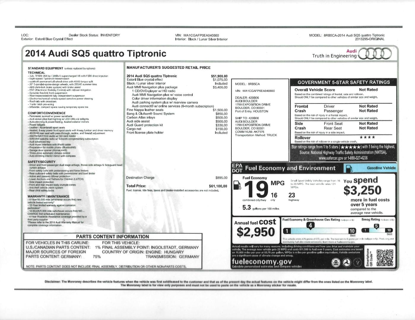

    Auton tärkeimmät speksit:
    mittarilukema ostaessa ~63tm
    ulkoväri Estoril-blue crystal effect

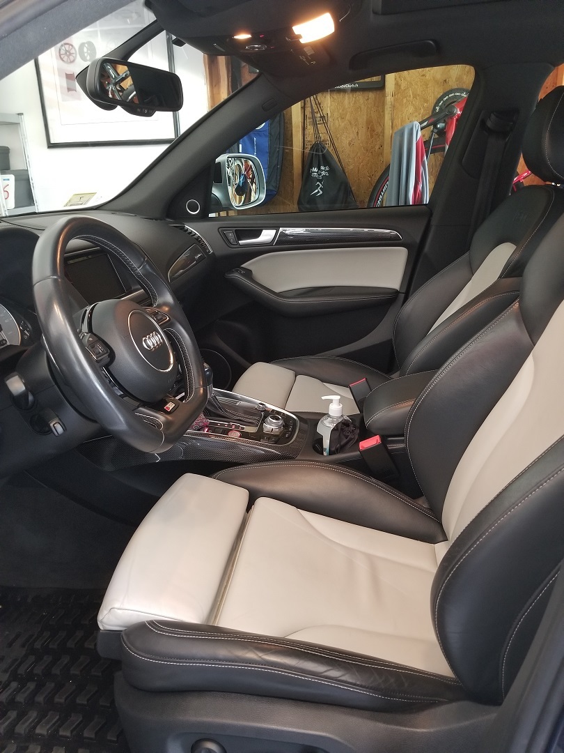

    sisusta black/lunar silver
    vakio CTUD-moottori
    Tiptronic-vaihteisto
    Norsunkorvahan ei tietenkään vakioksi tule jäämään, osa modeista on jo tehty ja reilun viikon päästä on aika varattu hakemaan pienempää ahdinpyörää ja sopivaa APR-softaa. Laitan ensimmäiseksi kuvaksi kunnon, kun oli päässyt kotiin Bostonista. Vanteet vaihtui, koska orkkiskiekoista oli alkanut lakka kesimään, A7 4G vanteisiin, jotka sattui vastaan paikalliselta kerhoilijalta hintaan $600. Niissä on päällä hieman alikokoiset 265/35R20 kumit, joissa on vielä yli puolet pintaa, niin ajelen niillä nyt ainakin talven yli. Original-felgen.comin mukaan nämä 4G koppaisten vanteet, on 0.9kg kevyemmät, kuin SQ5-orkkisvanteet, joten annoin mielessäni itselleni selkääntaputukset onnistuneesta modista.
    Kun tietyt perusmodit on tehty, niin tällä on tarkoitus ajaa vaan. Kyseessä on käyttöauto, jota koitan kuitenkin pitää hyvässä kunnossa. Maalipinta myllytettiin ja laitatin myos keraamisen pinnoituksen. Autossa on jonkin verran kiveniskemää keulassa ja muutama naarmu, jotka ei myllyllä pois lähteneet. Kuskin puolen kyljessä on yksi parkkipaikkakolhu, jonka aion hoidattaa pois. Muuten tästä nyt ei ruveta hieromaan sen parempaa. Ensi keväänä varmaan ostan oikean kokoiset kumit, eli 255/45R20.

          Komia peli. Itse katsellut tässä aika paljon vastaavaa dieselinä myös. Väri on myös napakka. Itse olen alkanut vierastaa noita vaaleita penkin keskiosia, mutta meillä auto käykin välillä metässä ja pellolla niin sanotusti.

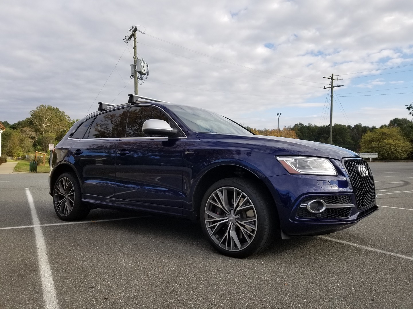

                                              Nyt olis alikokorenkaat pois ja oikea koko 255/45R20 alla. Ilmeisesti tuo kyseinen koko on harvinaisempi, kun vasta kolmannesta rengasputkasta alkoi löytymään kumia alle. Uued gummid löytyi Pep Bois-ketjun liikkeestä, Kumho Ecsta KU22 ja hintaa tuli kierrokselle $638 ja jotain senttejä päälle. DOT leimat näkyy olevan 4019, eli vuoden vanhat kumit.
                                              Täytyy kyllä sanoa että taas kulkee ihan kuin sukkasillaan, on se vaan kiva aina ensimmäiset muutamat tonnit vedellä uusilla renkailla!

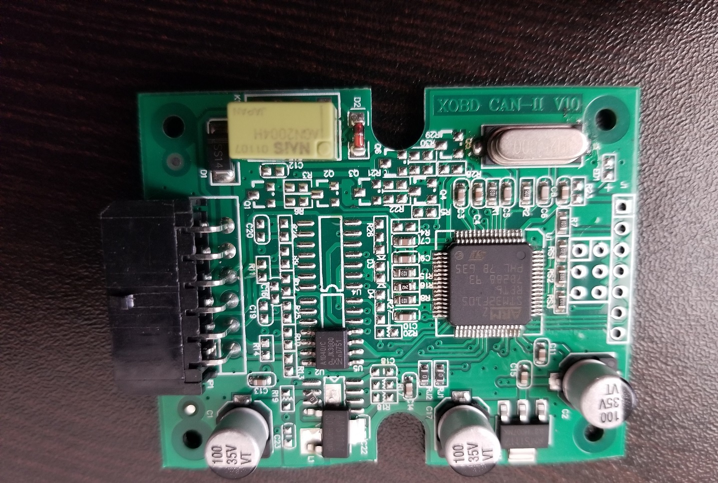

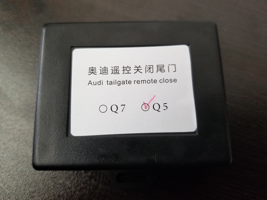

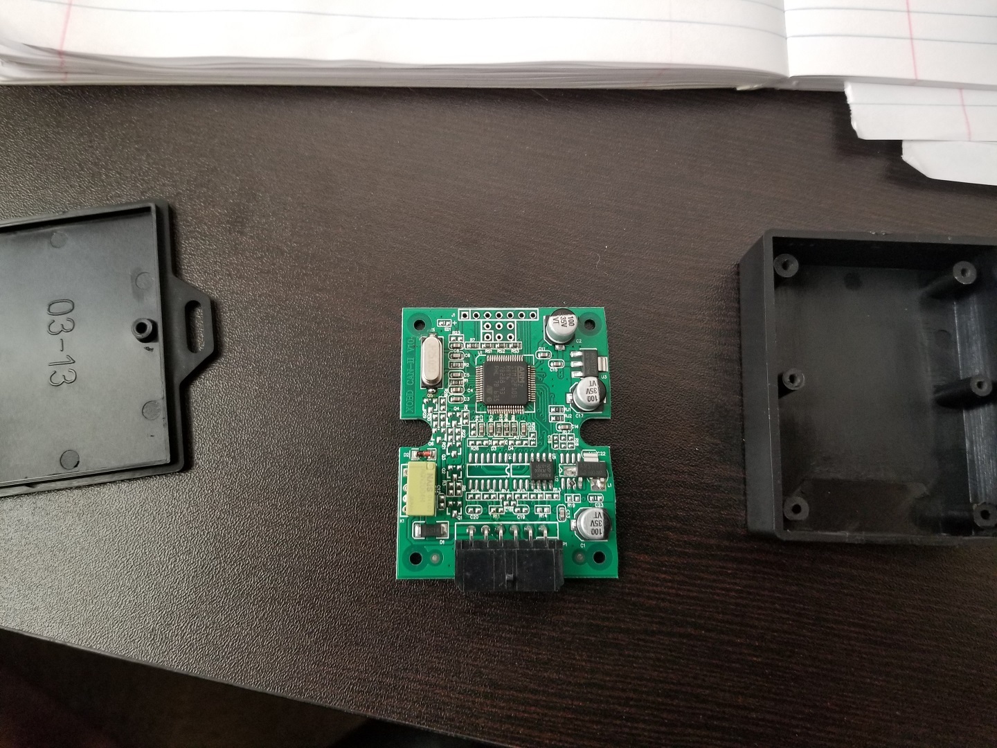

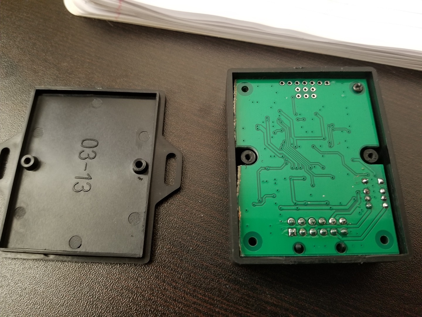

                                                    Tuli tuossa joku puoli vuotta sitten ostettua ebaysta moduuli takaluukun etäsulkua varten, laitoin sen paikalleen sitten kun se viikkojen jälkeen tuli perille. Täytyy kyllä myöntää, että nyt tuli huti. Ei tee mitään tuo moduli, en tiedä onko rikki vai mikä lie, mutta ei mene oven napista luukku kiinni, eikä avaimen napista. Otin tuon käikäleen eilen pois tuolta, kun nyt satuin muistamaan. Olkoon perkele. Onneksi tuo nyt ei monen kympin hutiostos ollut.

                                                      Avaappas tuo purkki ihan huvikses. Onko sisällä mitää?
                                                        Tuon nakoinen lutikka siella on. Meni hetki loytaa, oli niin hyvassa tallessa... Noh, jokatapauksessa ei ainakaan mun autossa osannut luukkua sulkea. Seuraavaksi itsella ohjemanumerona itsenaisyyspaivan kunniaksi vaihdella tulpat, postailen siita lisaa myohemmin.

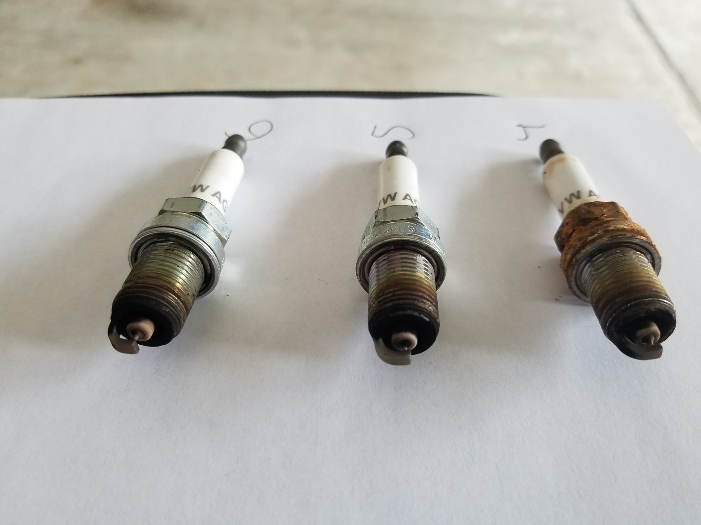

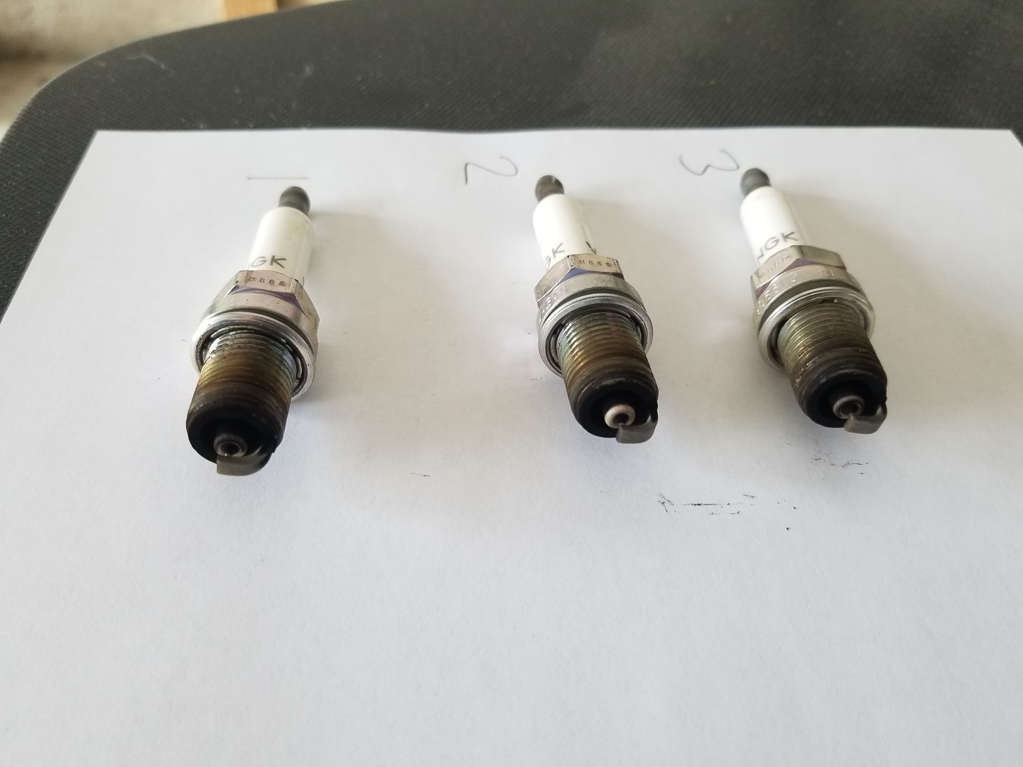

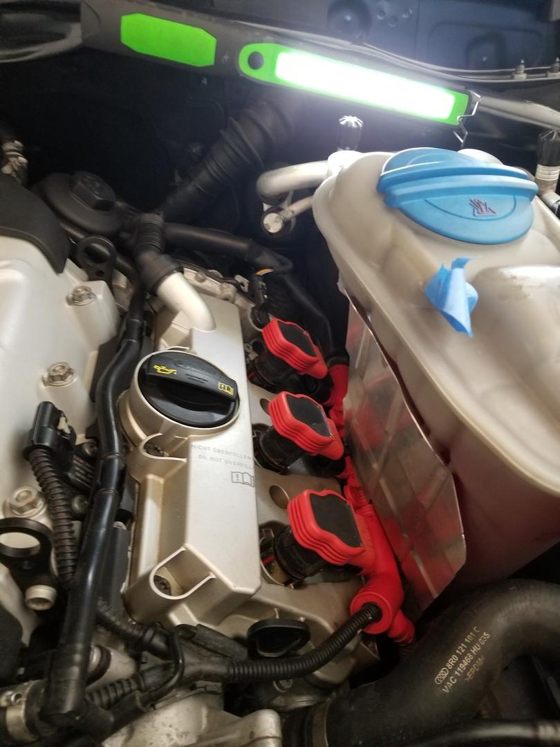

                                                          Vapaapäivän kunniaksi maanantaina otin asiakseni vaihtaa tulpat. Käytin apuna tätä videota: https://www.youtube.com/watch?v=Fuia...yMechanicsKnow
                                                          Vaihtotyöhän on itsessaan ihan heleppo homma, kuskin puolella jäähdytinnestesäiliön siirtely ees taas pois edestä on suurin harmi. Vänkärin puolella tilaa on mukavasti, kun ottaa putsarikotelon pois.
                                                          Itse tulpista muutama foto, nelosen tulppakaivoon vissiin joskus päässyt vettä, kun tulpan kanta oli ruosteessa. Kaikenkaikkiaan muutenhan nuo näytti ihan ok, melko nokisia vain. Vaihdon jälkeen katsoin VCDS:lla koodit, nollasin ja testilenkille. Lenkin jälkeen uusi koodien luku ettei ole mitään, eikä ollut. Homma bueno. NGK Laser Platinum Spark Plug (PFR8S8EG) tulpat maksoi Autozonella ~$92.

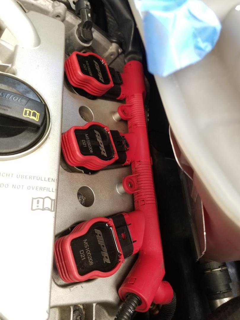

                                                            Instassa tuli vastaan APR:n puolatarjous, $29.95 per tikku, joten pistin tilaten. APR:n Joe sanoo että heidän puolat antaa 10% enempi suorituskykyä orkkispuoliin verrattuna, no milläs minä sen mittaan muutakuin Esson baarissa leuhottamalla, joten ehdottomasti hyvä ostos ;) Asennus oli naurettavan helppo nyt, kun noilla huudeilla just äskettäin tuli askarreltua, meni varmaan puolet vähemmän aikaa, kun ei tarvinnut noitua kokoajan.
