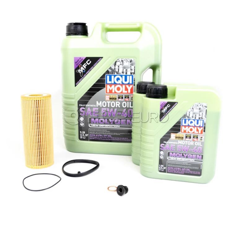

          Nyt sitten viime viikonloppuna vaihtelin öljyt, on pitänyt tehdä jo pidemmän aikaa, mutta aina on mukamas ollut joku kiire. Olin hankkinut Amazonista pumpun, jolla tyhjentää ja se toimikin ihan ok, hiki siinä pumpatessa kyllä ehti tulla, lämmintä lähemmäs 100 Fahrenheitia tallissa. Olin aika lailla kauan aikaa sitten jo tilannut FCP Eurolta Liqui Molyn öjlynvaihtopaketin ja ihmettelin öljyn väriä, sehän oli vihreää. Taitaa olla sitä modernin Audin vihreää kultaa se. Vielä pitäisi VCDS:lla kuitata öljyt vaihdetuksi ja homma olisi pulkassa taas vuodeksi, sen verran vähän kertyy enää maileja, ettei tarvitse kuin kerran vuoteen vaihdella.

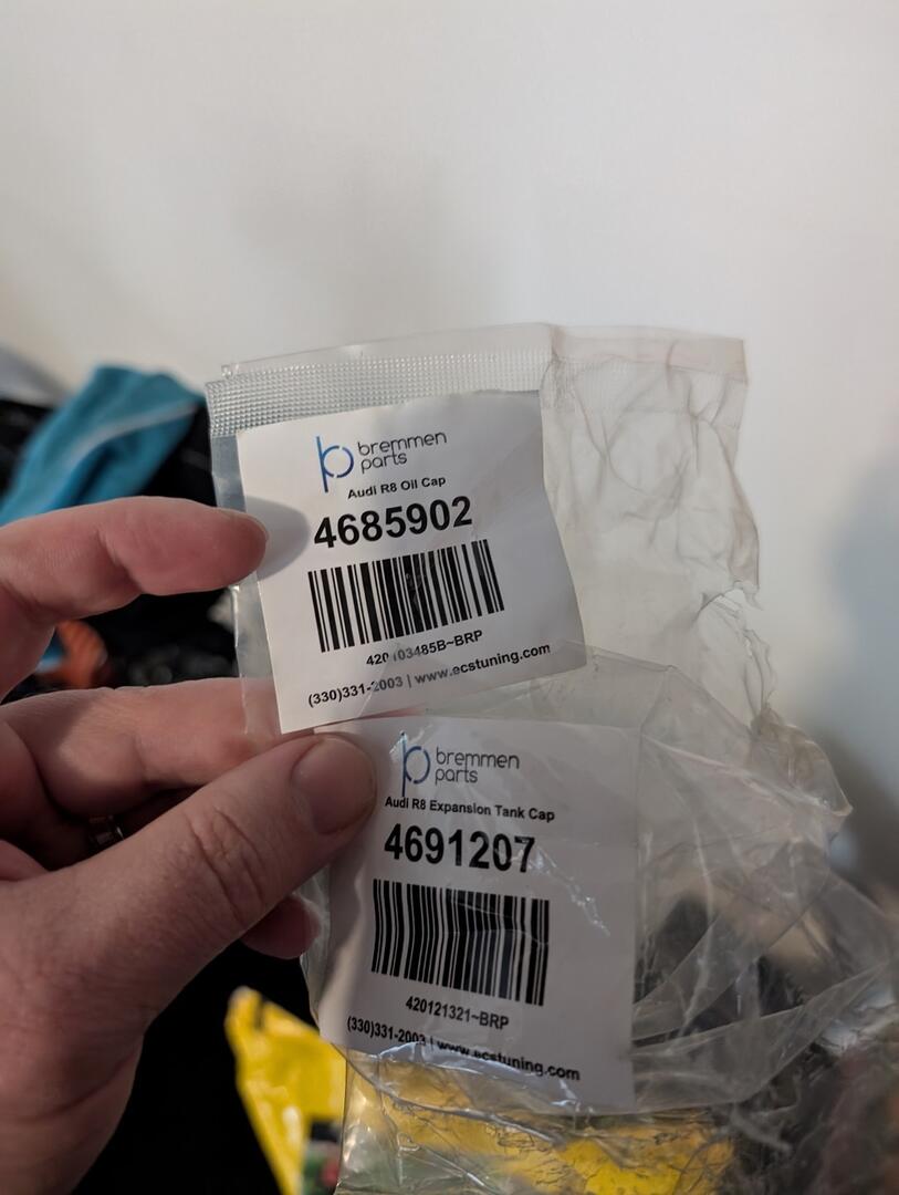

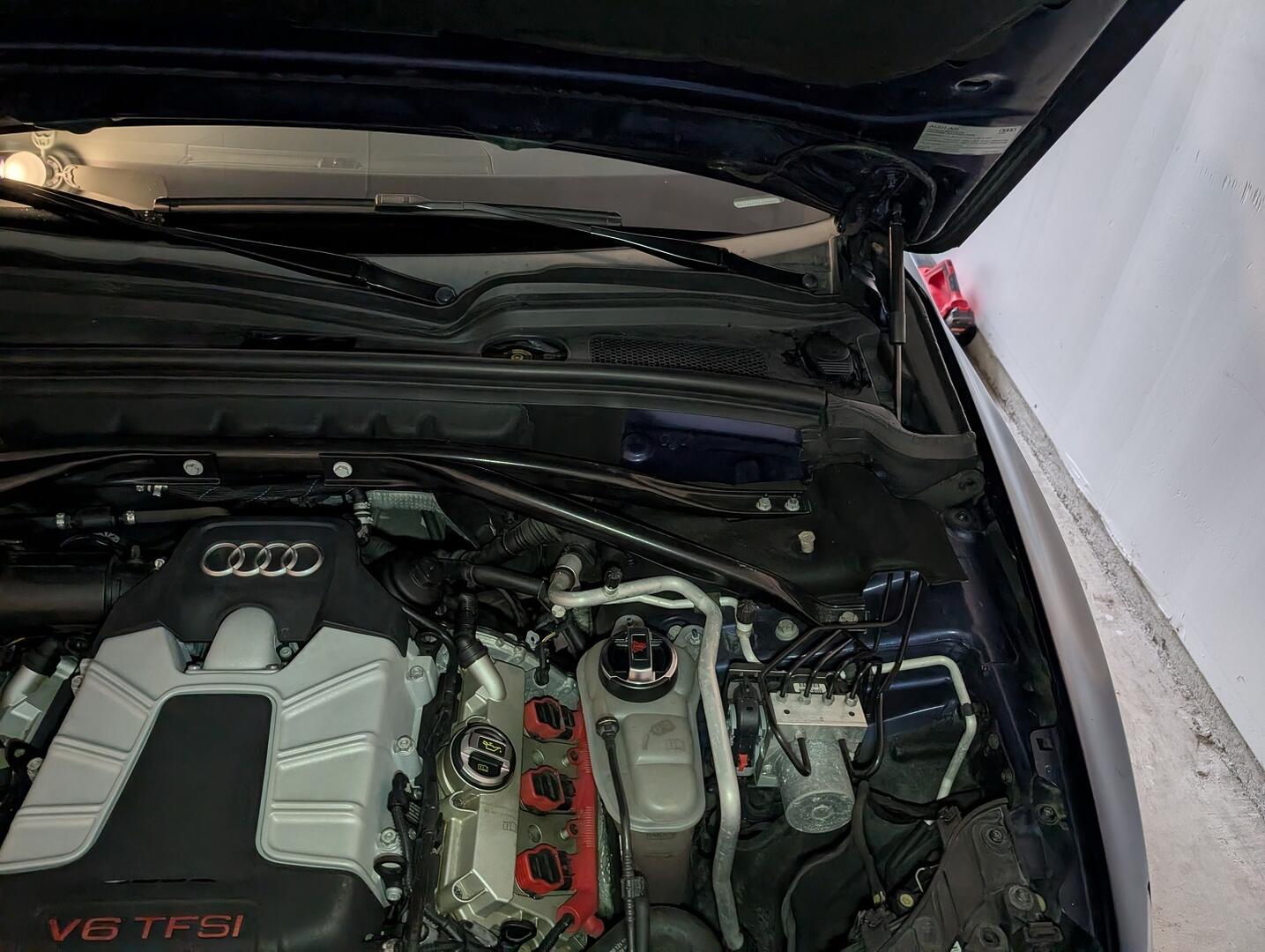

            Tammikuun loppupuolella ECS Tuningin email tarjous kertoi että kaikki on -25%, joten surffailin verkkokaupassa jonkin aikaa ja ostoskoriin tarttui R8:n öljykorkki, paisarin korkki ja musta lasinpesunestesailiön korkki hippasen reilulla kuudella kympillä. Jälkituotantoahan nuo tietenkin on, mutta ovat nyt olleet paikallaan muutaman viikon ja ainakin yhden bensatankillisen ajot ja ei ole mitään valittamista. Näyttävät ainakin siisteiltä!

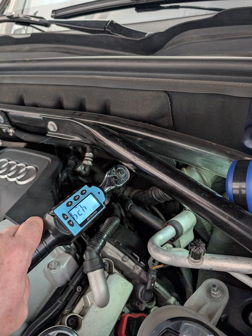

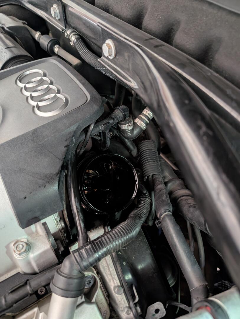

              Viime viikonloppuna otin asiakseni vaihtaa öljyt SQ:hun ja mulla olikin FCP:ta tilattu setti valmiina. Sen verran laiskotti, ettei enää huvittanut käsin pumpata öljyjä, vaan ~$14 hintaan ostin pumpun Amazonista ja kun olin käyttänyt auton käyttölämpötilaan, aloin toimeen.
              Itse öljynvaihtohan on oikein näppärä toimenpide CTUD moottoriin, tikkureiästä öljyt pois, suodatin vaihtoon ja vetoja. Noh, kaikki meni niinkuin piti ja hommat tehty.

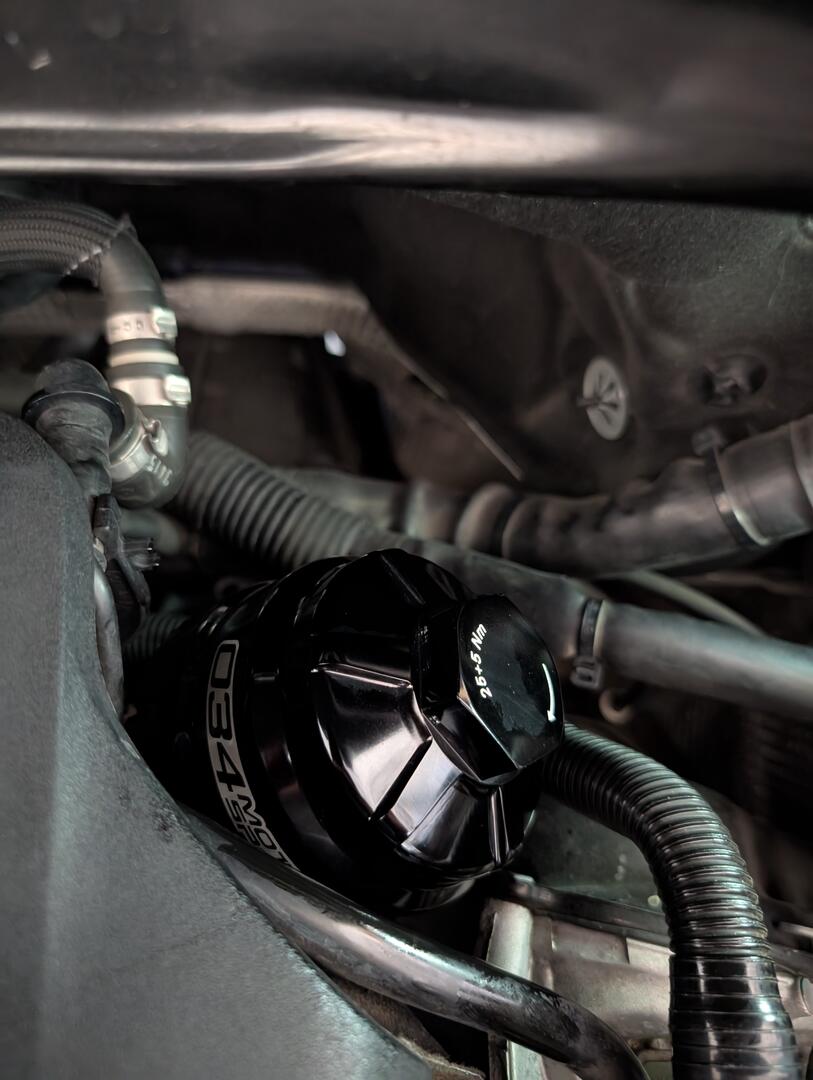

              Pari päivää tästä, vaimo ilmoittaa, tallin lattialla on öljyläikkä minun auton kohdalla, minä siihen että mitvit ja eikun tutkimaan. Konepellin avattuani, kävi heti ilmeiseksi että suodatinkotelo oli murtunut, joka on tiettävästi tyyppivika näissä 3.0TFSI/SC moottoreissa, niin otin tilaten 034 motorsportin alumiinisen kotelon, jottei enää ainakaan tarvi tämän asian kanssa tapella. Orkkis olisi ollut noin $50, tuo 034 osa oli about tuplat siitä, niin ajattelin ettei ole niin iso investointi kuitenkaan. Eilen sitten osa tuli tontille ja hiphei, tuo CTUD moottori on siitä kiva ettei tartte pudottaa öljyjä, jos haluaa vaihtaa suodattimen, vaan ainoastaan kotelo pois ja uusi paikalleen. Huomenna vielä VCDS:lla öljynvaihdon kuittaus, niin eikohän sitä taas yksi Dallas Stars kausi mennä pois poikkeen.

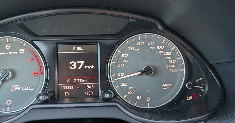

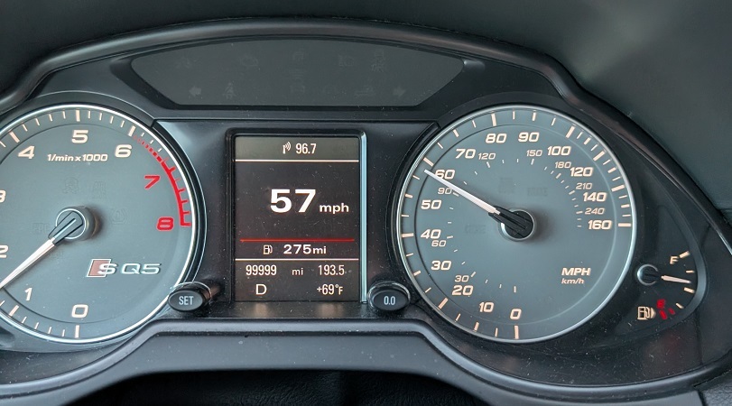

                Männä viikonloppuna se sitten tapahtui, auton arvo romahti...
