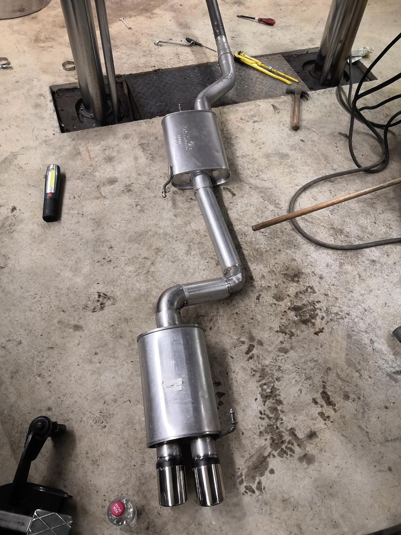

                                Myös putkiston loppuosa tuli tehtyä 3" tavarasta. Putkisto siis menee nyt oikeaoppisesti: alkuperäinen pakosarja ~50mm -> 2.5" putkea noin metrin matkalta -> 3" putkea ja vaimentimet loppuun saakka.

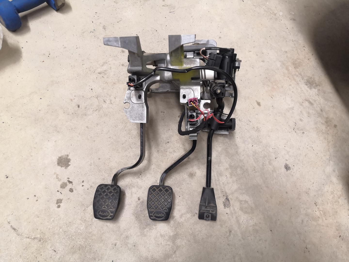

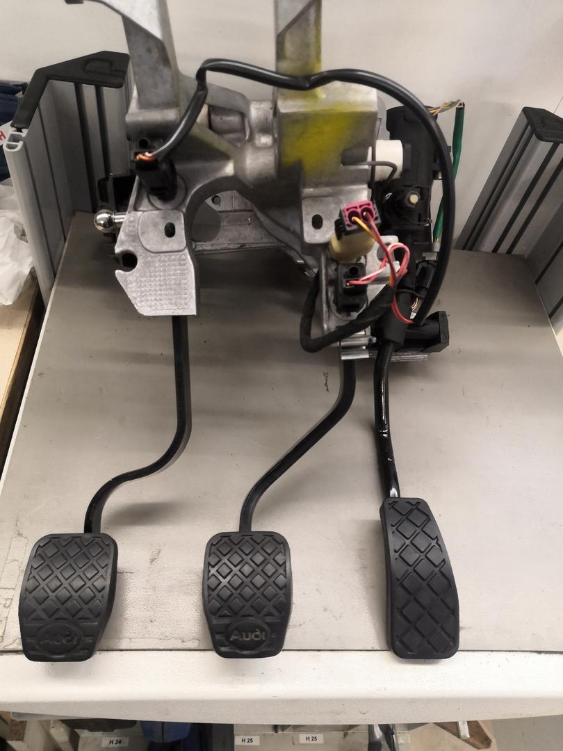

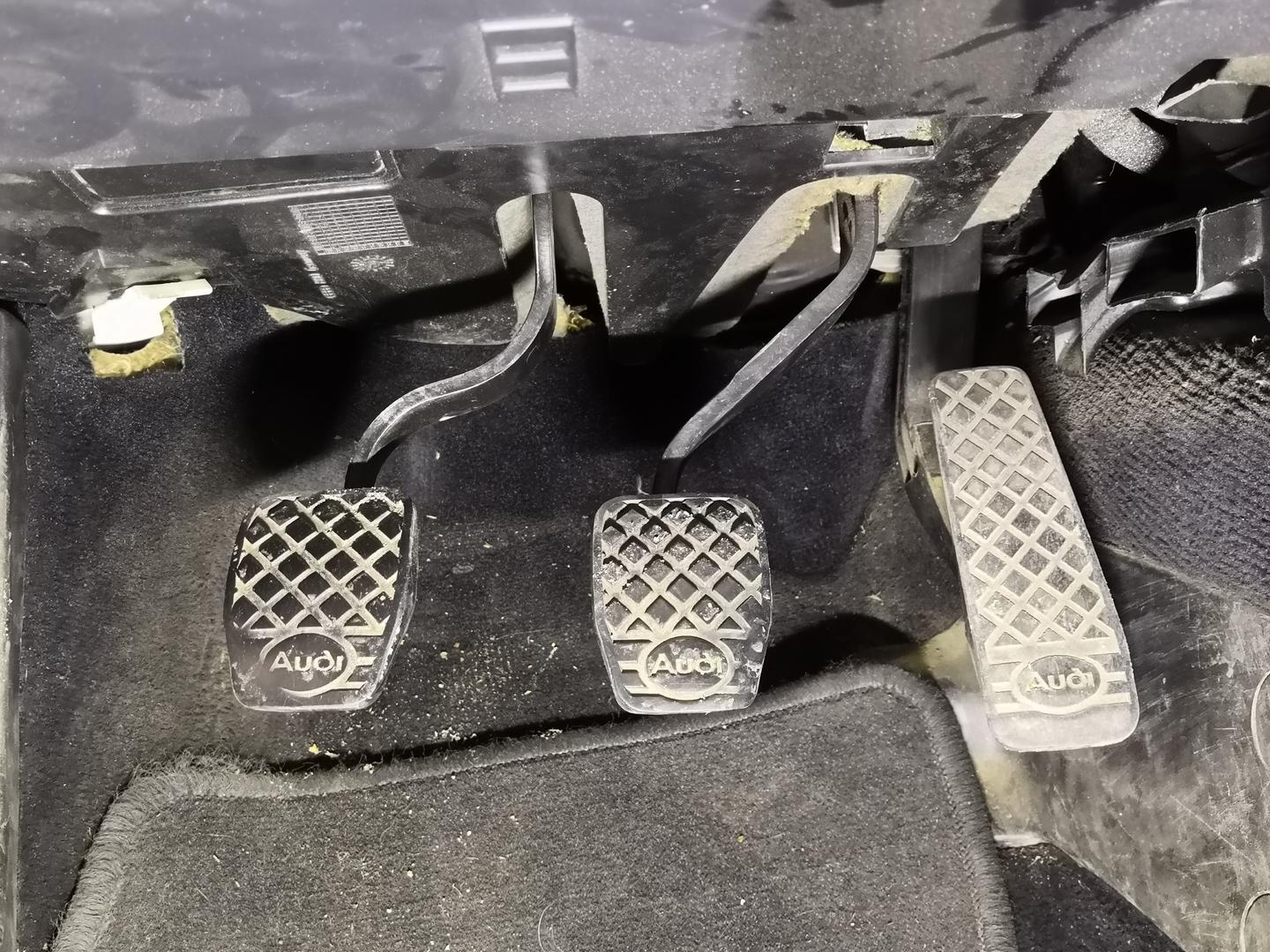

                                                          Välissä asiaa polkimista. Alkuperäisen moottorin toimiessa perinteisellä vaijerikaasulla, täytyi tähän löytää ratkaisu asian sähköistämiseksi.
                                                          Vaihtoehtoina on tehdä uudemman mallin sähköiselle kaasupolkimelle paikka vanhan tilalle tai bolt-on ratkaisuna on käyttää b4 80 tdi:n kaasupoljinasetelmaa.
                                                          Bolt-on ratkaisussa ongelmana on saatavuus, Ostin aiemmin mainitsemani 80 tdi:n vain poljinasetelman vuoksi. Se lähtikin eteenpäin lähes kokonaisena, käytännössä vain ilman polkimia.
                                                          Alla vertailu vanhaan, vielä paikallaolevaan settiin:

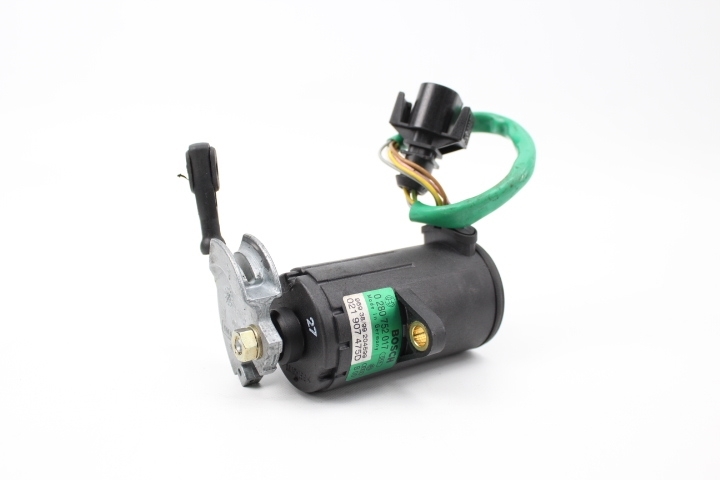

                                                          Tähän ostin mm. Seat Ibizassa käytetyn kaasupotentiometrin (0280752017), joka menee suoraan paikalleen ilman muutoksia.

                                                          Lisäksi ecu:n softa tarvitsee kytkimen asentotiedon. Tässä päädyin käyttämään mm. A3:ssa olevaa kytkinpääsylinteriä asentotunnististimena alkuperäisen sylinterin rinnalla.

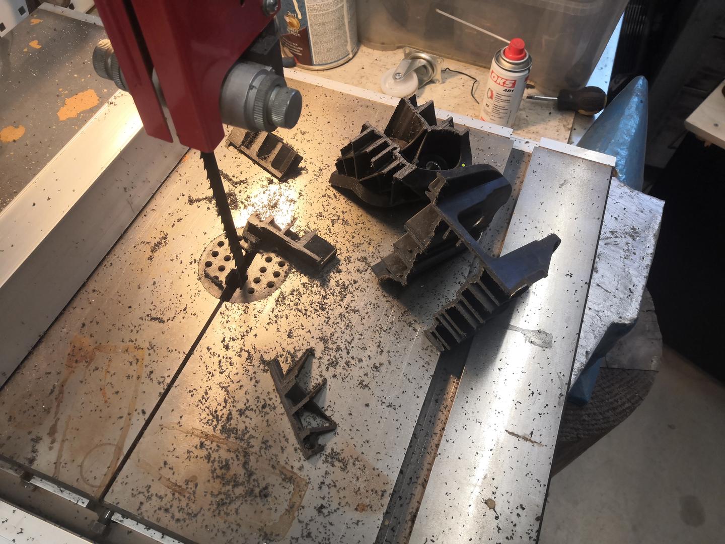

                                                          Vannesahalla lähti ylimääräiset poljinasetelmasta, lisäksi M6 kierteelle käypäinen pallonivel kävi sylinterin päähän juuri sopivasti.

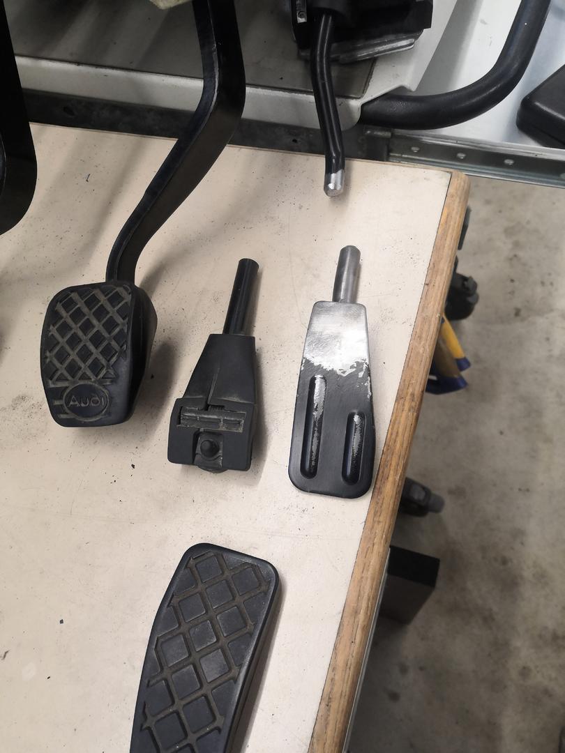

                                                          Viimeisenä kaasupolkimen päältä on katkennut "linkku", jonka korjaamiseksi katkaisin koko polkimen, ja hitsasin ulkonäöllisesti suurinpiirtein sopivan tilalle.

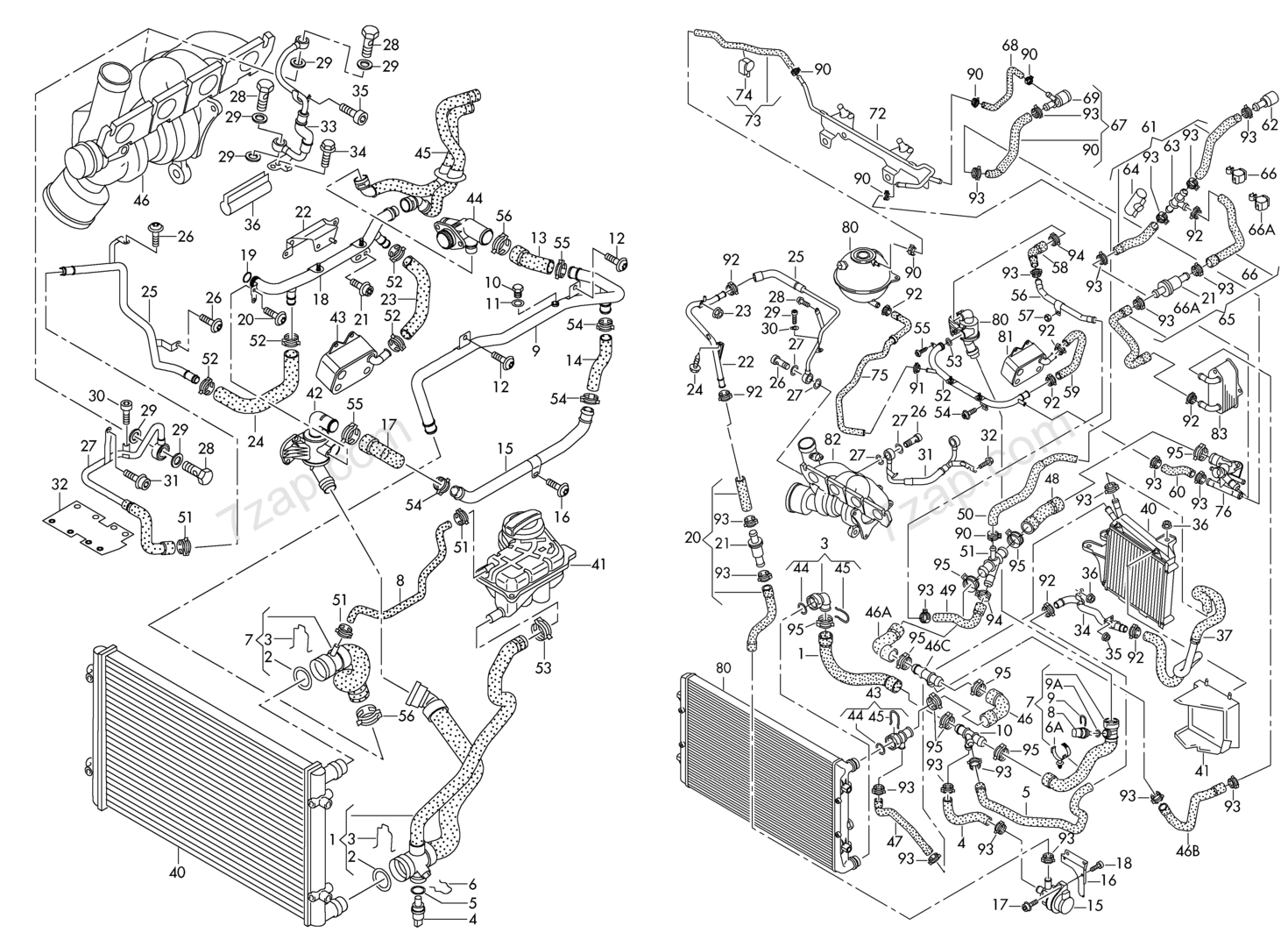

                                                            Vaihdoin pitkittäisestä koneesta jäähdytyksen letkut ja putket tähän, jolloin lähdöt asettuvat todella nätisti tulevaan kohteeseensa. Huvittava ero letkujen määrässä verrattaessa automaatti-Passattia ja manuaali a4:sta. Esim. termostaatteja Passatissa oli 3kpl.
                                                              Onpa hirveän näköinen tuo toisen koneen letkuhässäkkä. Mahtaa olla kiva tilkitä vuotoja sellaisesta vanhemmiten.
