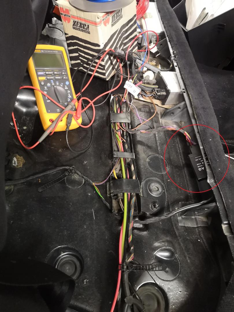

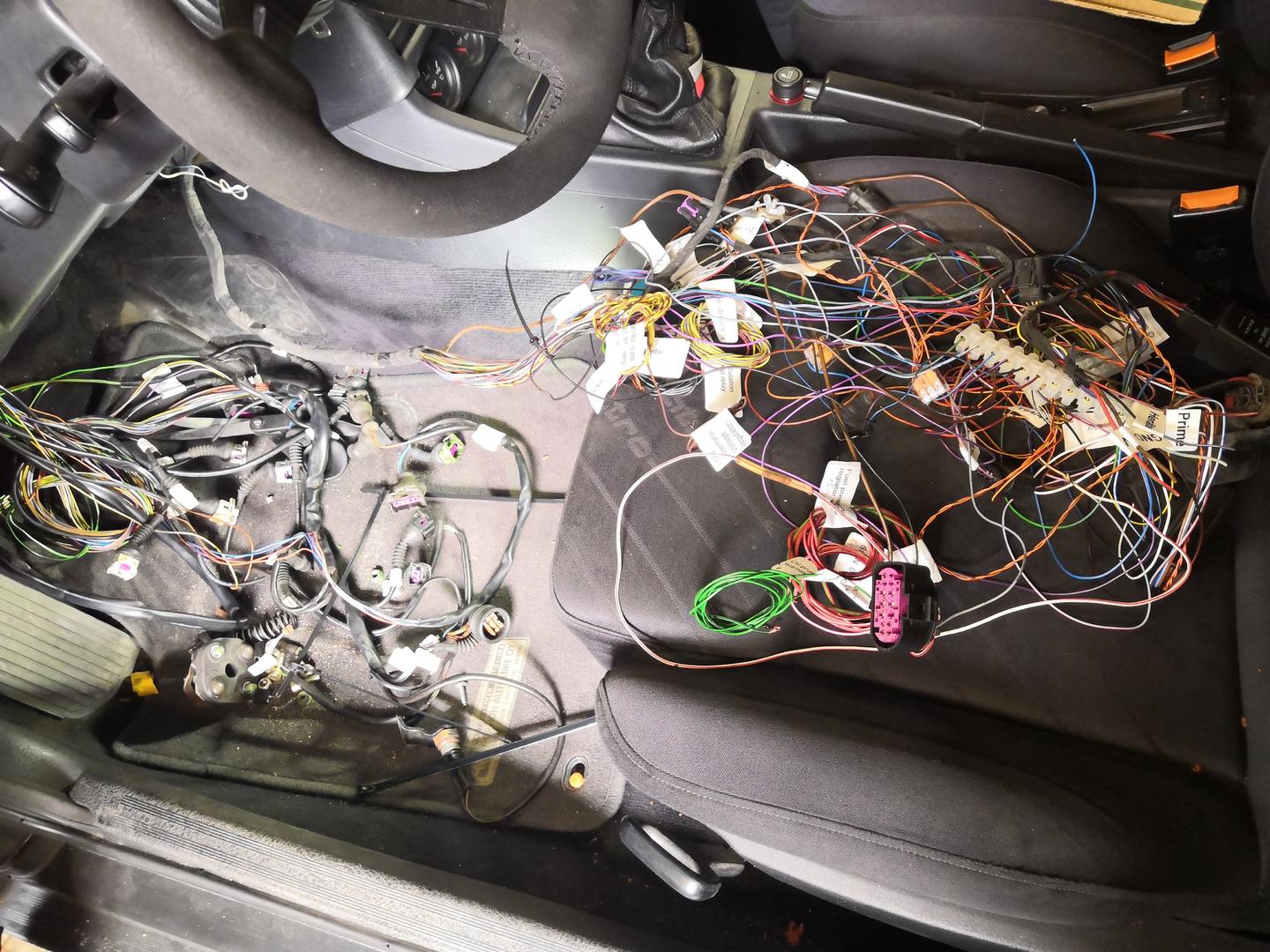

              Alkutilanne, lattialla moottoritilan alkuperäiset johdot tuotu sisälle, penkillä uuden moottorin. Nämä siis tuli naittaa toisiinsa ja vetää lukuisia uusia virransyöttöjä ym.

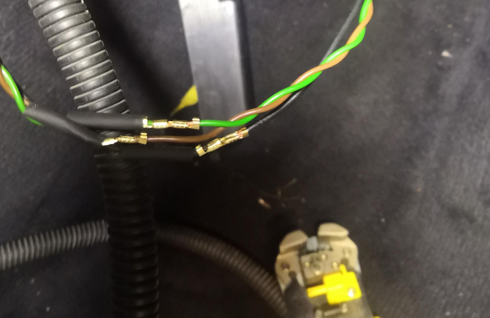

              Kaikki liitokset on tehty puristamalla ja suojaus kutistesukalla

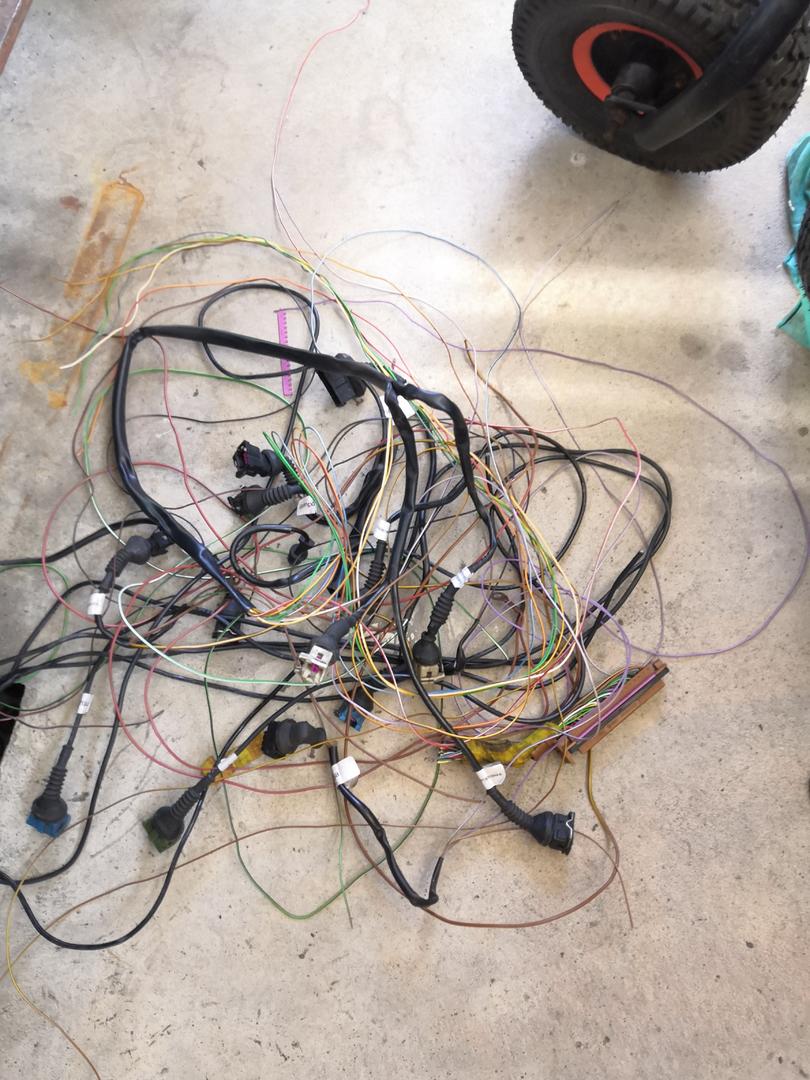

              Ylimääräisiä, vanhoja johtoja kertyi melkoinen kasa

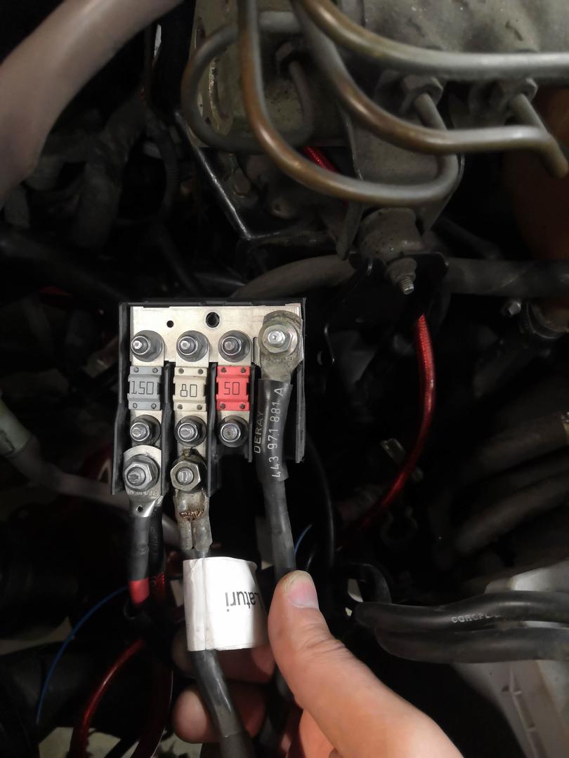

              Passatin sulakerasiasta otin osan, ja lisäsin muutaman pääsulakkeen. Sulakekoot ei vielä tässä ole oikein.

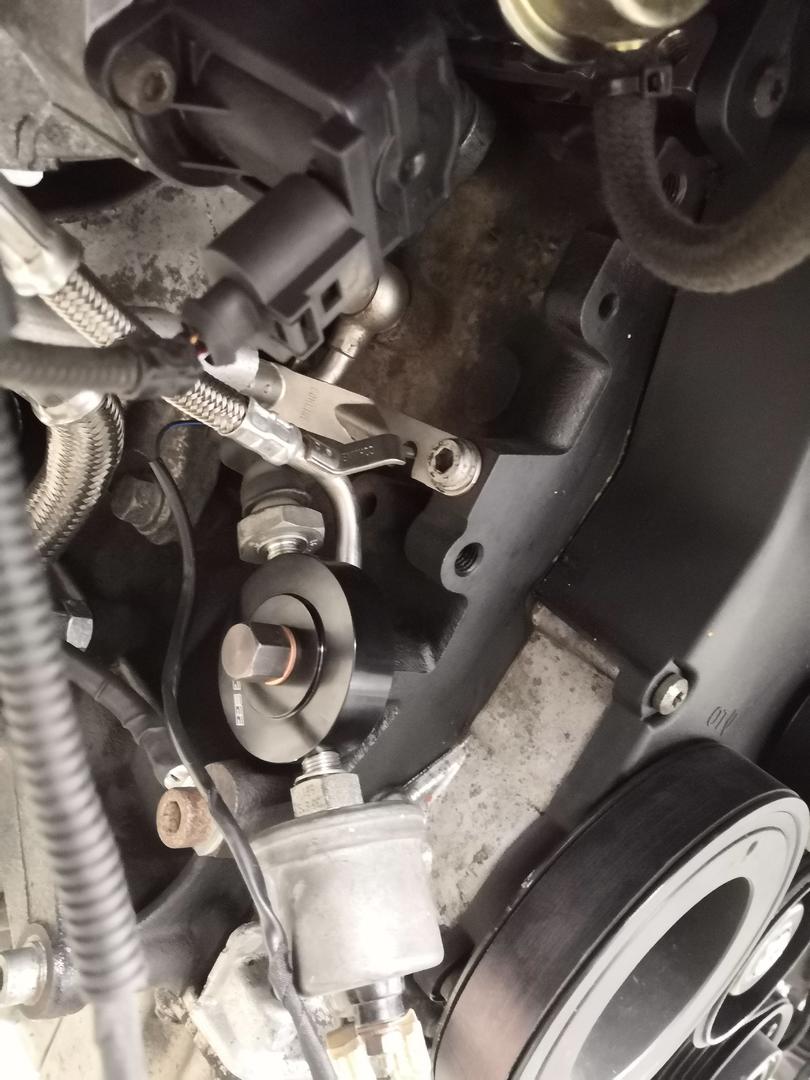

              Alkuperäinen öljynpaineen ja lämpötilan anturit keskikonsolissa toimivat myös, turbon öljynlähtöön löytyi sopiva adapteri parilla lähdöllä

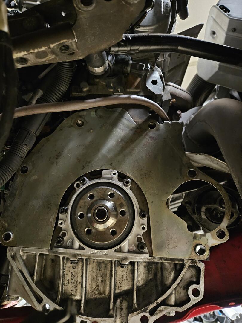

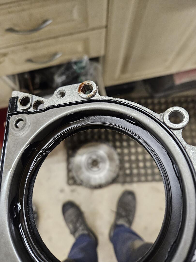

                    Samalla tutkin myös moottorin takaa tulevaa öljyvuotoa, joka jäljistä päätellen tuli vauhtipyörän takaa. Tämän myötä muuta vaihtoehtoa vuodon korjaamiseksi ei ollut kuin lähteä irroittamaan vaihdelaatikko. Irroitus onnistui moottorin jäädessä paikalleen, ja selkeä syykin öljyvuodolle löytyi:
                    Asennusvirhe siis minulla käynyt kampiakselin tiivistettä vaihtaessa.
                    Tässä uusi paikallaan. Saa nähdä, onko tässä syy myös imuvuodolle.
